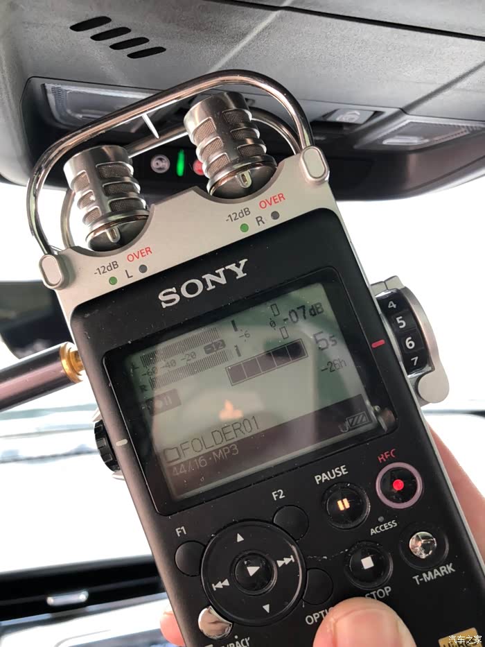

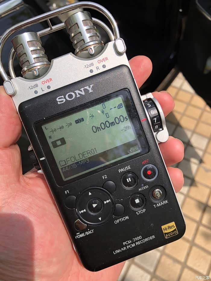

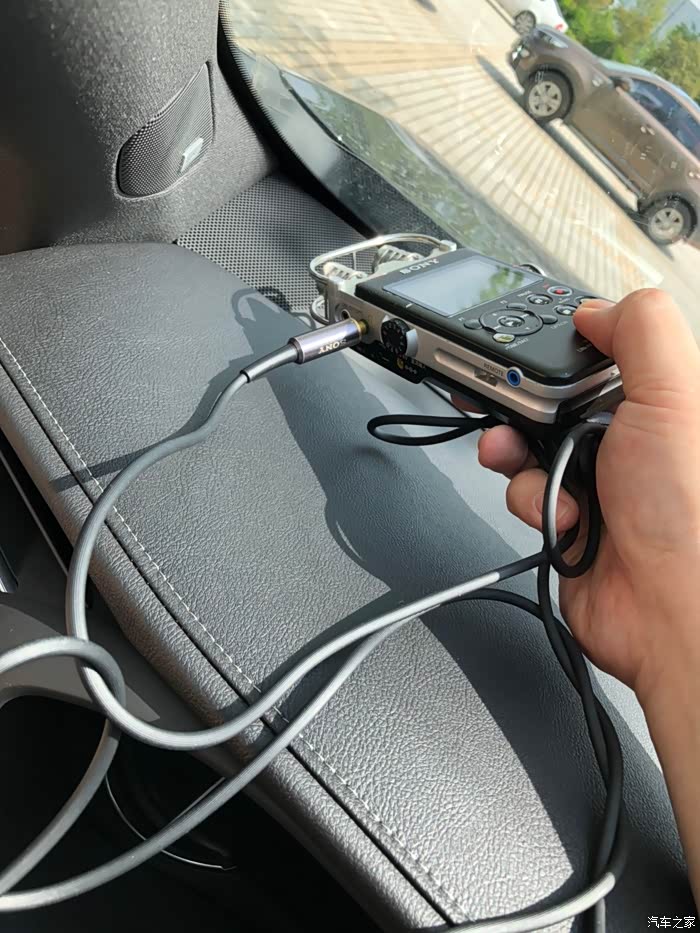

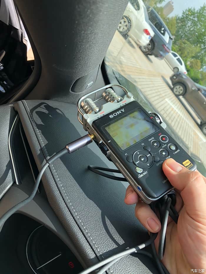

拾音设备用的是经典SONY PCM D100录音机,用过的都知道,这玩意儿除了容易掉漆,其余各项都是巅峰指标,尤其自带两个可以改变拾音模式的话筒,极大提高了工作效率。这次采用的是指向拾音模式,对准音箱,然后左右平移确定声音来源即可。

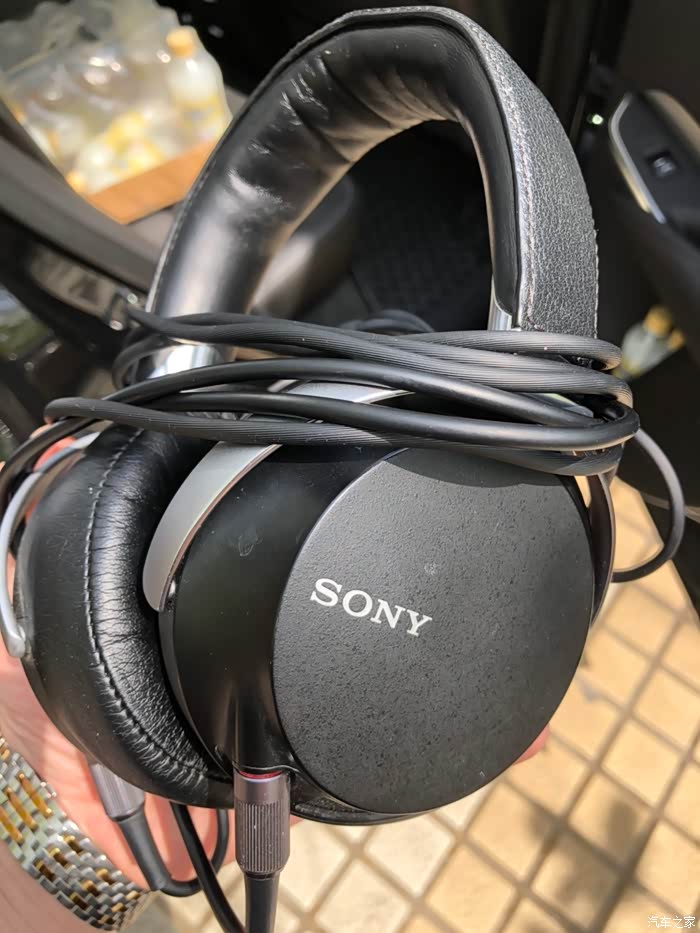

听音设备用的是SONY Z7,巨大的音盆和良好的包裹性可以在嘈杂的户外依然听清声音的细节。就是实在太热了。

首先测试A柱高音喇叭,没问题,声音亮有穿透性。对称副驾驶侧的也没问题,不再赘述。
接下来是A柱下端的类全频音箱,也没问题,另一侧同。

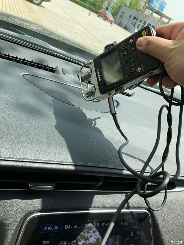

中央定位喇叭,也没问题,这个喇叭的存在主要是拓展声像延展性,是声像延展性,不是声相,因此声音并不大,不是主力输出。

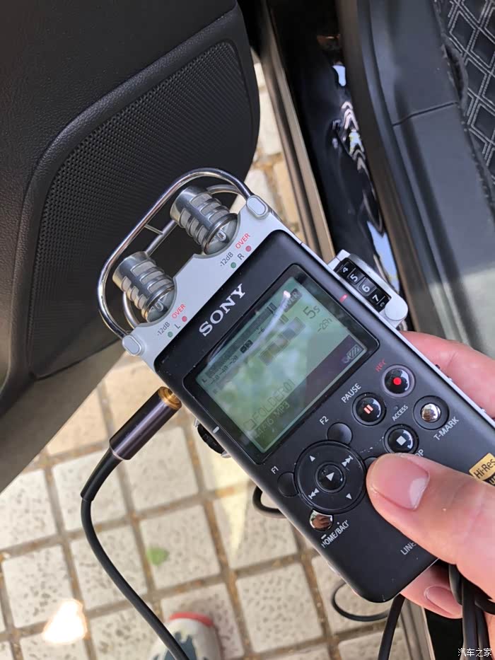

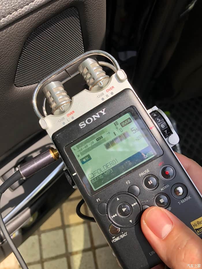

驾驶门喇叭,低音向,虽然不至于像低音炮一样有那么窄的低频限定性,但是作为声音能量承载的主体,果不其然让设备瞬间爆表。
后排驾驶侧车门喇叭,大概是因为我设置了以驾驶员为基准的声相定位,后门声压没前门那么大,但是调校属性基本相同。

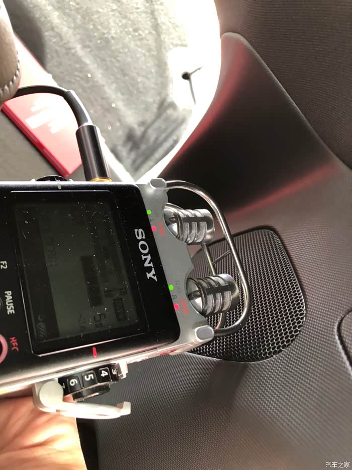

重头戏来了,C柱后面这个喇叭到底响不响,如图,响的,只是声音极其微弱,我也不理解这么大的发音腔体为什么出来这么微弱的声音。
