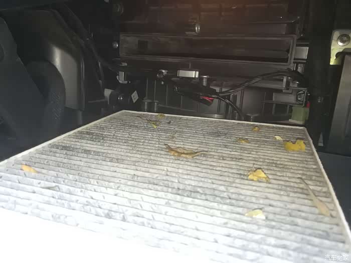

这是手套箱内,空调过滤格,看好多干树叶,这还是之前清理过一次的。

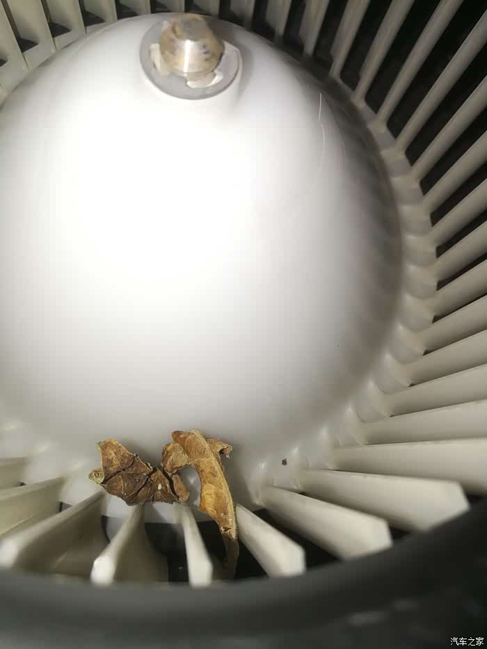

这是掉落在风机内部的干树叶,这是用手机从空调格的窄小的口伸进去拍到的。

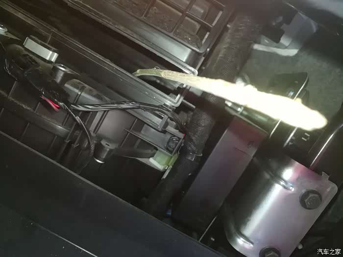

因为口太小,拿出来的可能性太小,就找了一截树枝,伸进去。

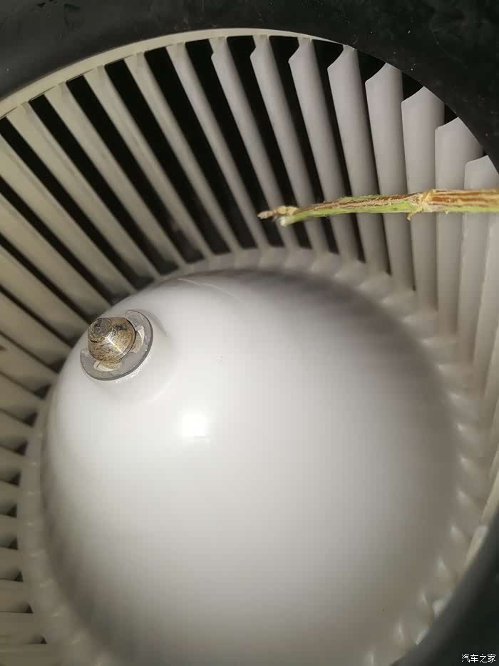

然后开启空调风机,用树枝把干树叶打碎。这特别要注意,风机的转的方向,要顺着树枝的方向啊,不然树枝会卡住风扇。
终于没有异响了。真好。

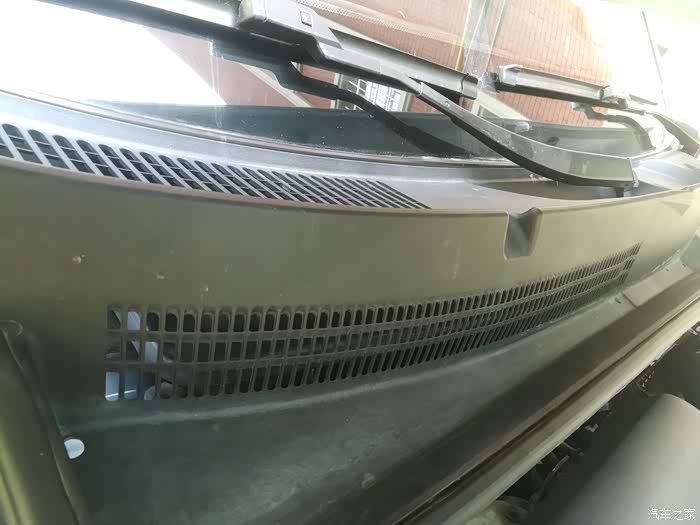

发现,原来是小六的进风口几乎没有任何的遮档。
打开引擎盖,就这上下两排网眼,孔洞大,榆钱,干树叶什么的,可能会掉进去。

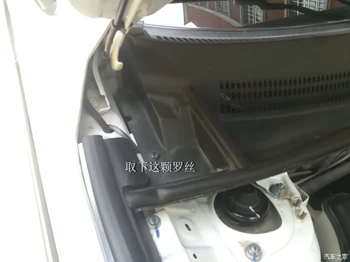

取下这块塑料制品,要取掉左右两边两颗罗丝。

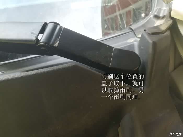

还要取掉两个雨刷。

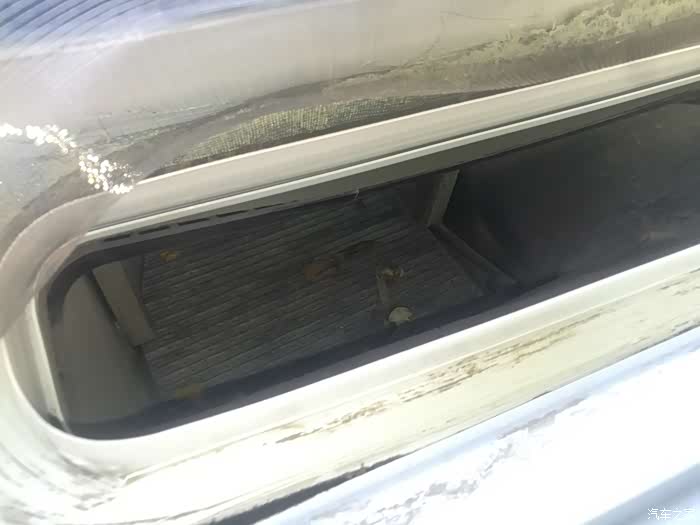

终于找到原因了,看,这就是原因,除了那块有网眼的塑料,这么大的进风口,竟然没有任何遮档。

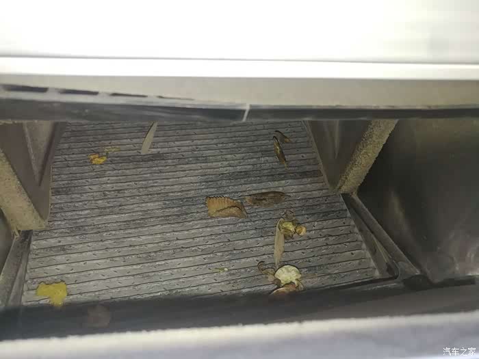

看,从进风口可以直接看到空调过滤格了。还有好多树叶!

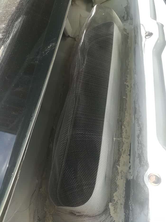

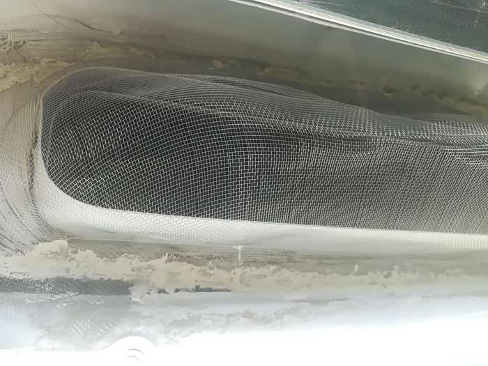

既然找到原因了,就有解决的办法,就这么简单,粘一块金属材质的 ”窗纱“ 就好。给进风口装上一个 ”蚊帐“
蚊帐粘成拱形的,避免杂物堆积。拱形的,杂物会滑落下去。
我用的是 ”免钉胶“ 粘的(某宝有售),千万不要用 ”热熔胶棒“ 也叫棒棒胶。一定会化掉的。
为了避免杂物会堆积,堵住进风口,我把“蚊帐“粘成拱形的,避免杂物堆积。
拱形的,杂物会滑落下去。
好了,大工告成!以后我再也不用担心风机会异响了!
