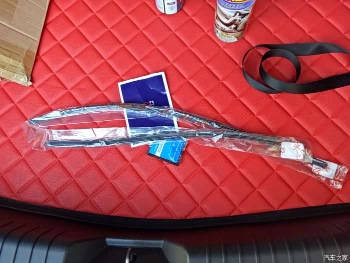

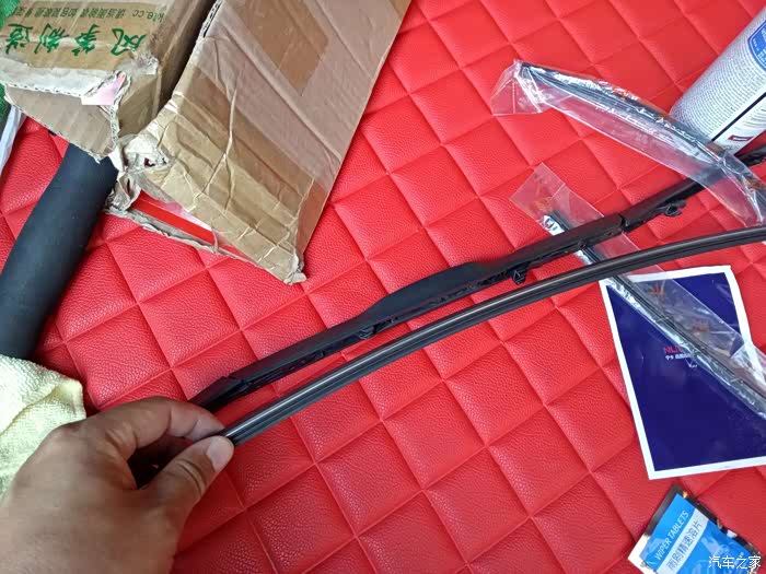

这是买的新的雨刷胶条!好像叫什么宁卡!反正尺寸一样就OK

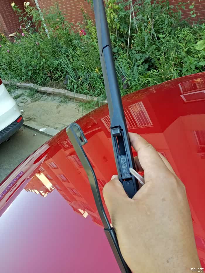

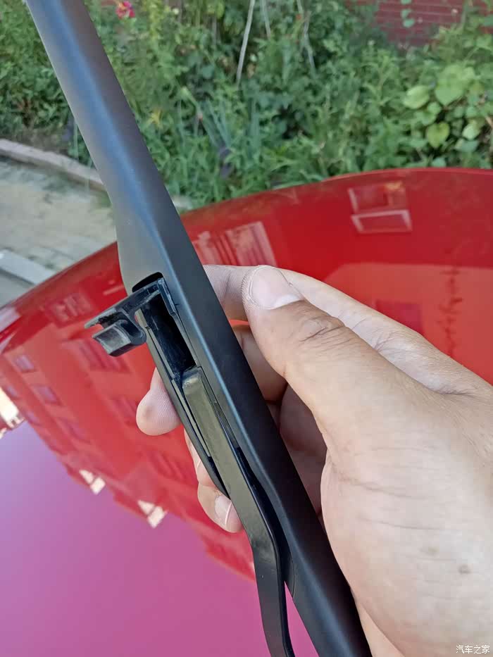

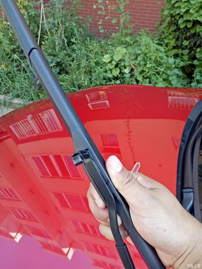

用稍微硬的的东西翘这个卡子~随便翘不会坏的
卡子翘开是这样的~往上推开

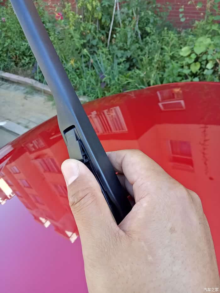

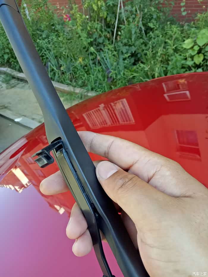

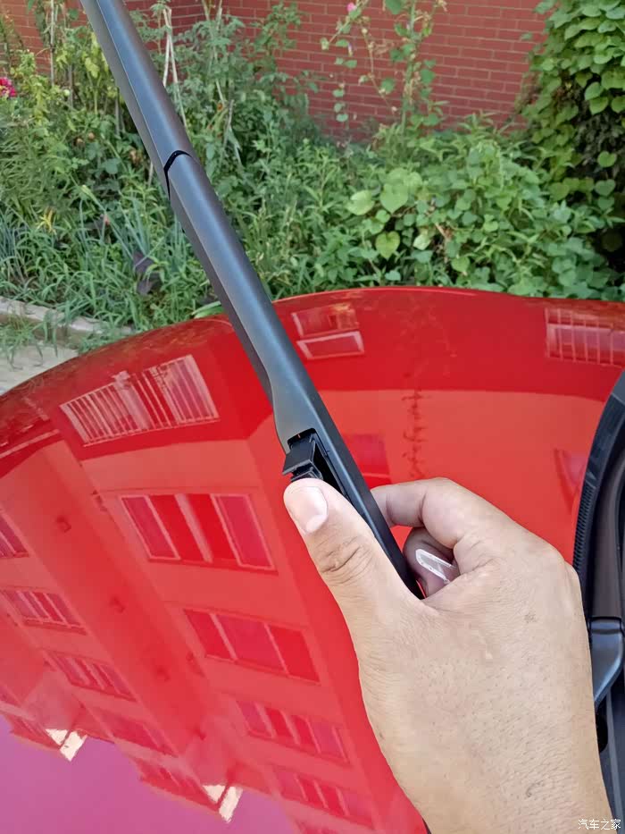

卡子推开成90度后,向下拽雨刷器,就是往胳膊这边拽

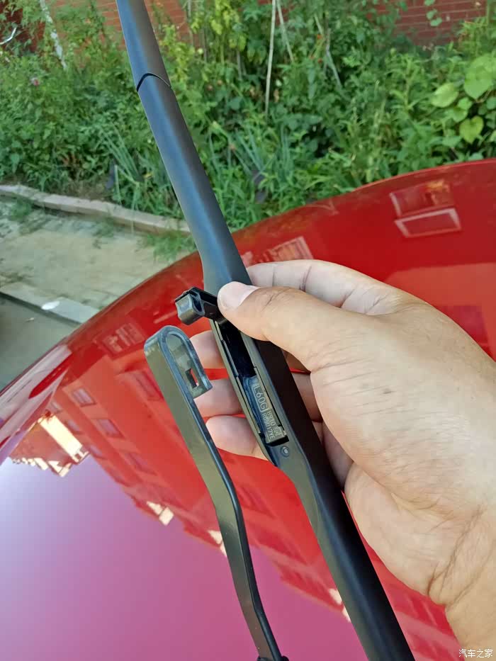

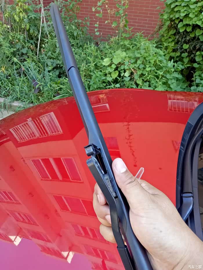

然后就会脱离像图片中这个样子,雨刷器就拿下来了!副驾驶的一样这么操作!
脱离

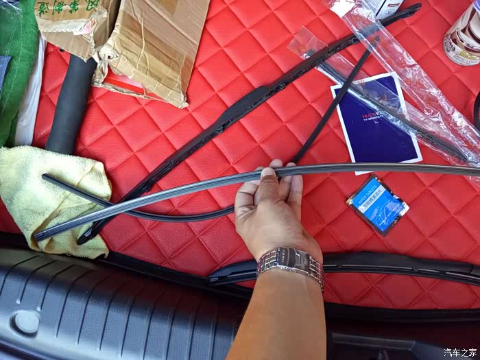

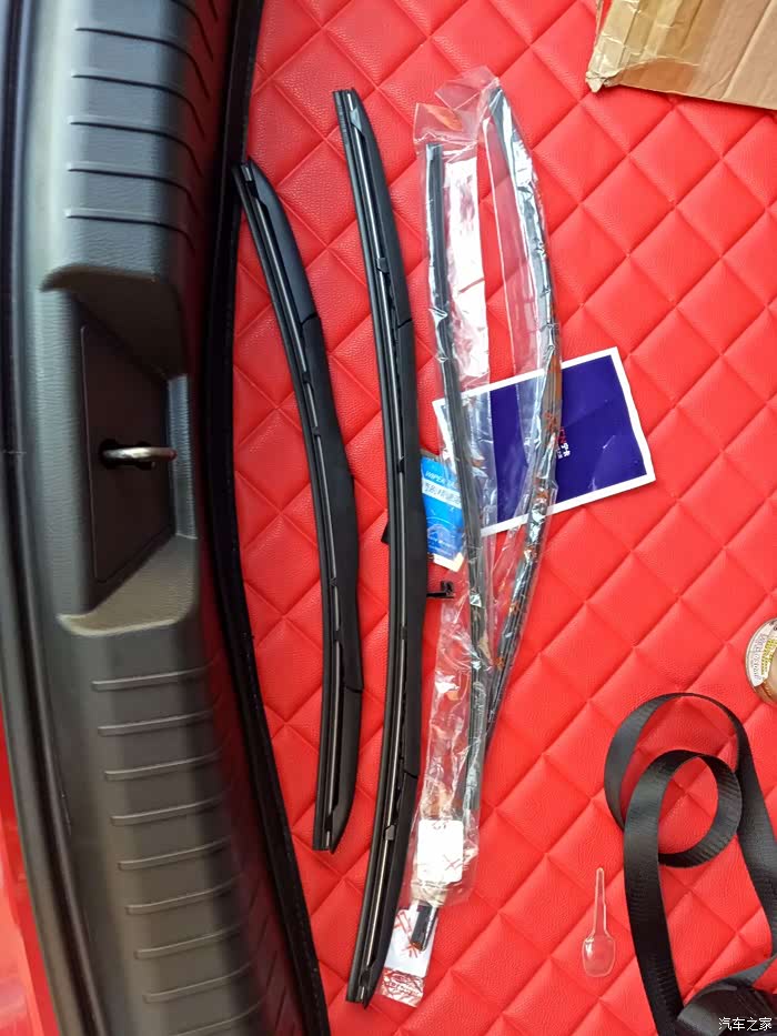

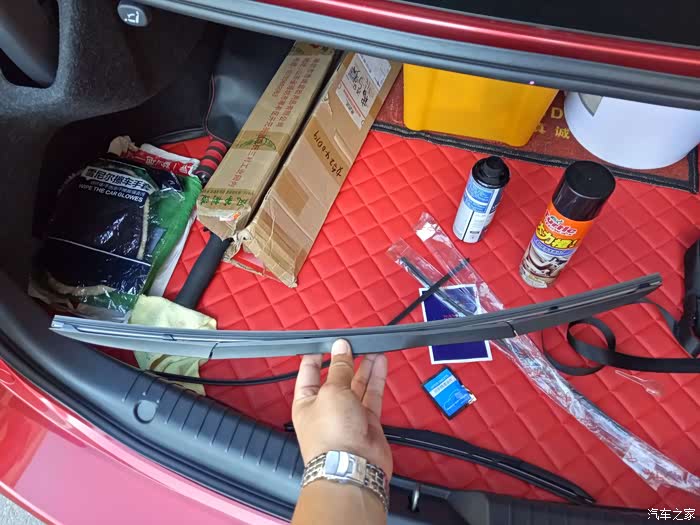

图片没调整角度,就这么看吧! 这是拆下来的原车总成和 买的新胶条

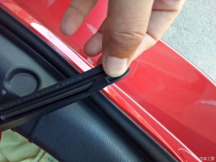

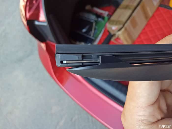

找到雨刷器胶条带这个卡口,梢头的 一面

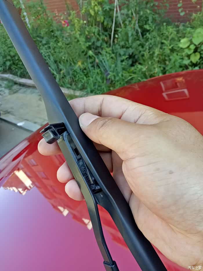

一只手拽住 雨刷器骨架,另外一只手拽住胶条的头~然后使劲往外拽就可以了~!拽不坏的!放心拽

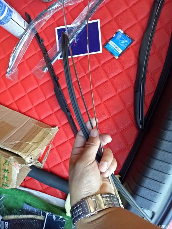

全拽出来这就是骨架和胶条分离的样子~白色的是钢片!胶条两边一边一个
然后把胶条和钢片分离~就象图片那样子!钢片不分左右!但是记得带豁口的那边要安在胶条头那的那边就是带梢头的那边,有限位点的那头
那新胶条和钢片安装在一起 如图
然后不分左右 ,把安装好的胶条 原位插回骨架内!这是全插进去后胶条头的这边,那个小口就是限位点!直接使点劲塞进去!装到位就OK了
