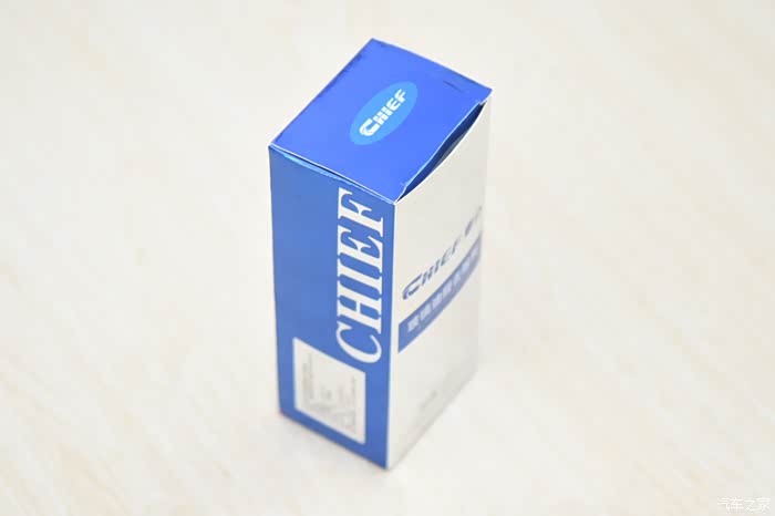

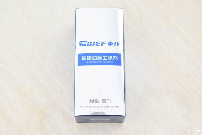

我一直注重产品评测,一般来说一款好的产品,不但产品要好,一个优质的信息全面的外包装也是十分重要的。这款车仆油膜去除剂外包装的正面除了展示产品名称之外,最重要的对净含量为100毫升进行了说明。

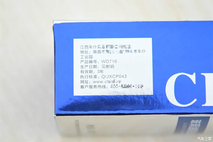

产品外包装的侧面主要才英文的产品拼写还有产品的一些信息。

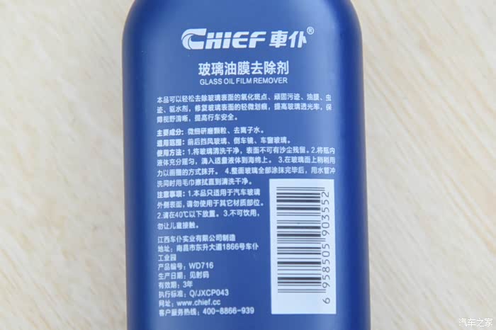

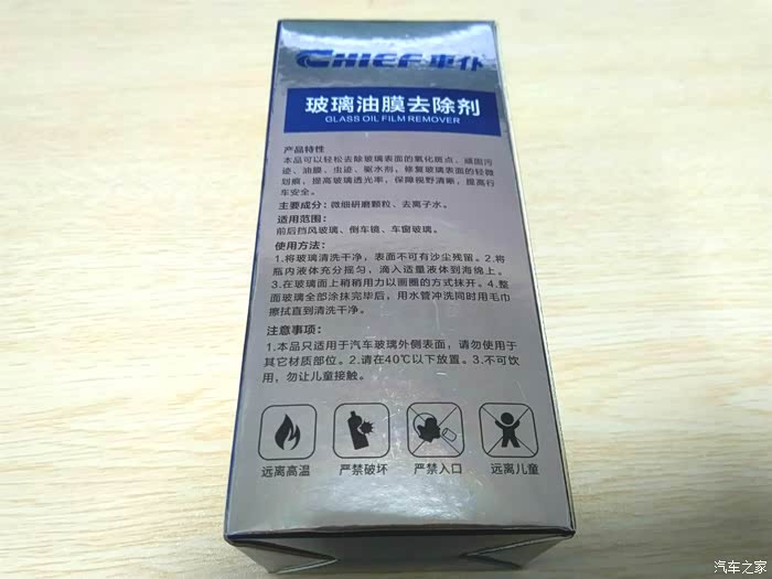

侧面的信息主要为保质期三年、产品编号WD716、执行的国家标准等。
产品包装的背面主要对产品的成分为研磨颗粒及驱水分子、及使用说明等进行了说明。

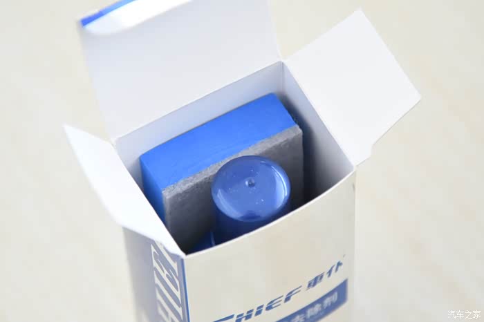

打开包装的第一视觉眼前一亮,本以为就一个瓶子的包装呢,救过还赠送了海绵,非常的人性化。
开箱到此结束,这款车仆油膜去除剂的包装情况良好。产品信息非常的全面。并且赠送了便于操作的海绵,非常的人性化。

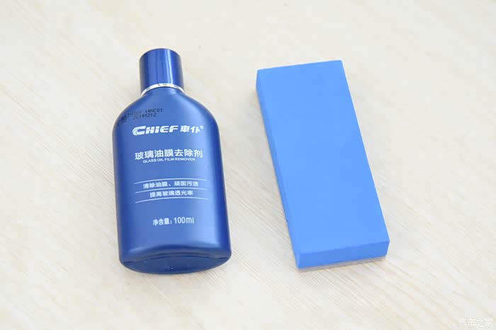

施工用海绵,一面是人造棉材质的,蓝色的是高密度海绵。两面都可以使用,这就要看看个人自己的爱好了。

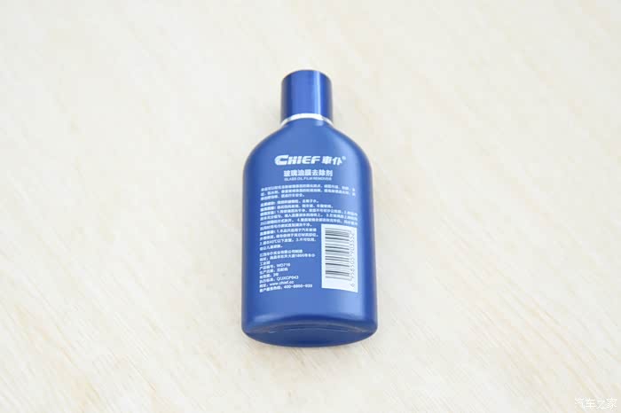

瓶子上的说明基本上跟包装上的说明一样,就不多介绍了。
唯一与外包装不同的就是在瓶身上多了一个产品的条码。
打开盖子挤压一下,可以看出瓶内的液体是乳白色的,并无异味。感觉有点像酸奶的样子。

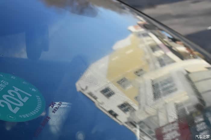

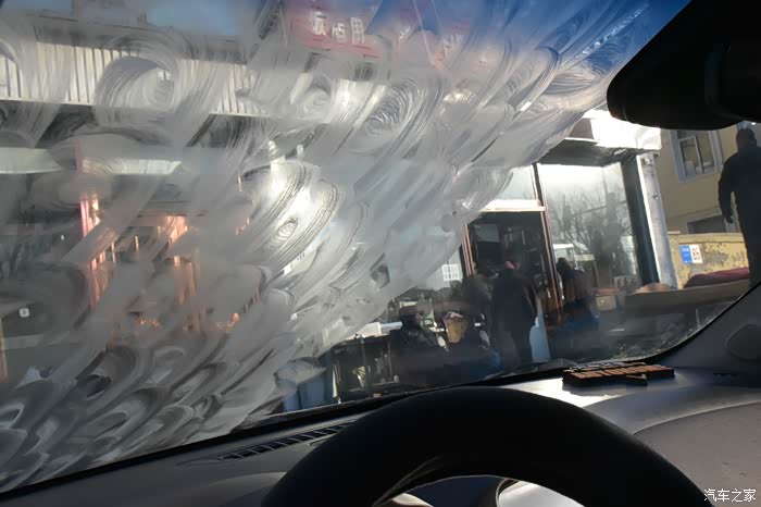

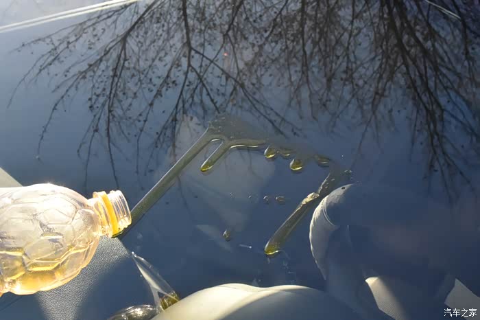

车玻璃长期进行保养,太干净了,自己加点油,人造油膜,来进行产品试用。

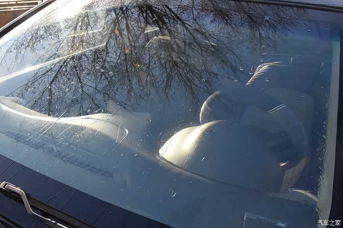

从车窗外看来一下,雨刷刷了后果然产生油膜效应了。

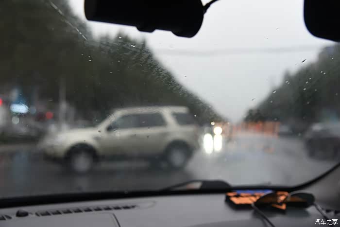

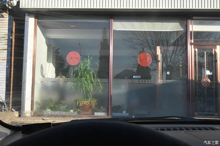

再从车内看看油膜会造成车窗模糊视线不清。这就影响安全驾驶了。一定要清除掉才行呀。安全驾驶最重要。

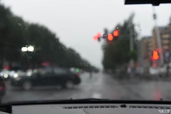

这是以前雨天在没使用油膜去除剂的情况下拍的照片,车窗上的一层油水混合的油膜真的是很讨厌。

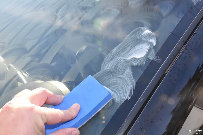

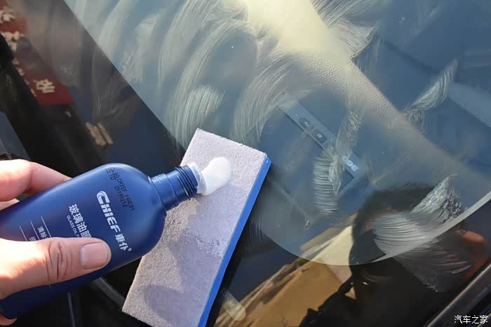

接着就是均匀的在车玻璃上涂抹油膜去除剂了。倒适量的油膜去除剂在海面上然后再在车窗上均匀的涂抹一层。
涂抹可以采用类似打蜡画圈圈的方式,这样能保证涂抹的更加均匀到位。
车窗内也看了一下,我自认为涂抹的额还是非常不错的。

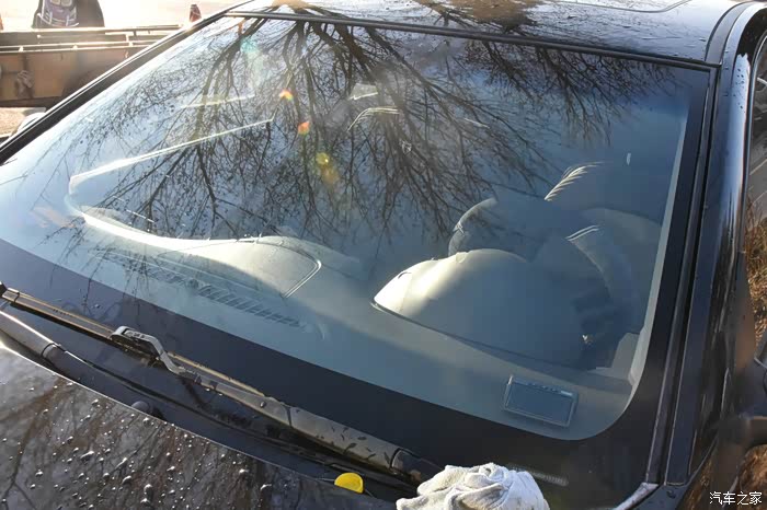

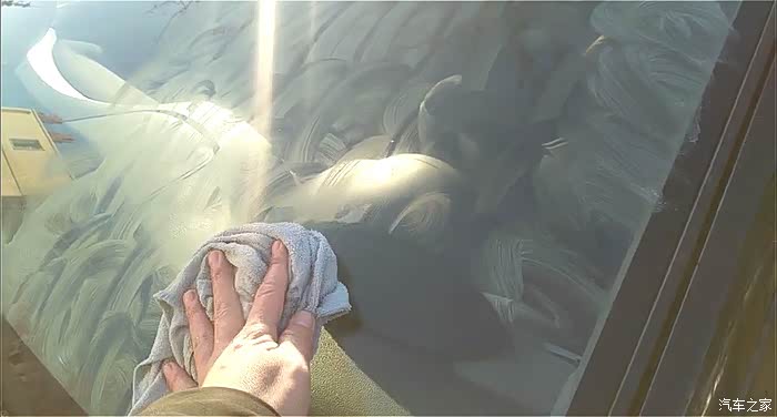

等了一会全面泛白干燥后就可以把油膜去除剂清除掉了。
清除的方式可以一边用水冲一边用毛巾擦掉。也可以用比较大含水量的毛巾直接擦掉。

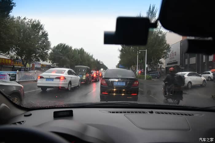

清除掉了的车窗还是比较干净透彻的。
车内再次观察油膜去除剂清除油膜的效果非常的好。只是我忘记清除雨刷条上的油了,哎,再来一次吧。大家一定要记住,使用油膜去除剂的同时不要忘记也给雨刷用点,避免二次污染。
