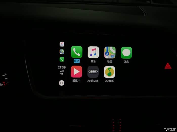

CarPlay主界面,因为CarPlay当前运行的应用和iPhone当前运行的应用是绑定的,所以拍照的时候只能拍到主界面,但是截图的时候会同时截两张图片,后续的CarPlay界面都是通过截图实现的。

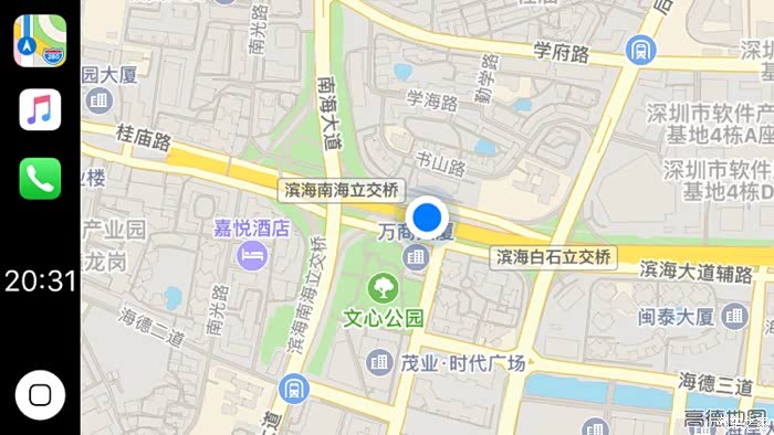

苹果自带地图导航,未越狱不支持第三方地图,越狱后可以用高德地图。楼主急性子早早刷了iOS 11,当然也懒得折腾越狱了,苹果地图也不错。

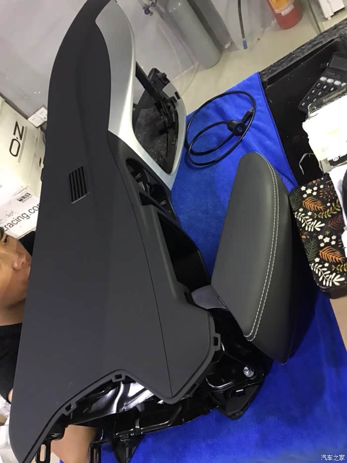

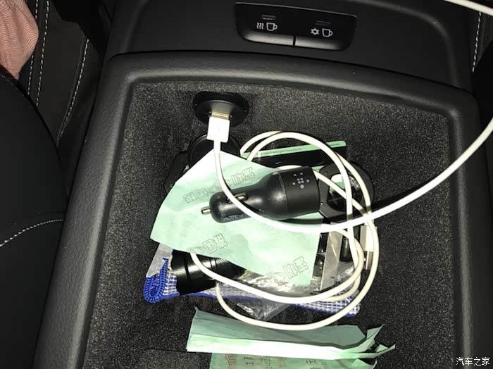

拆下地台外壳和扶手箱,原本计划加装一个USB口,无奈扶手箱电源边上是冷热杯架的模块,没有空间装,而且考虑要打洞,还是决定把原来的电源拆了换成USB口。
原装位效果,请无视我凌乱的发票,需要说明的是,CarPlay的供电功率很弱,加上手机持续GPS很耗电,这里插电基本只能保证不掉电,想充电就不要指望了,好在点烟器还有电源,想充电还是用点烟器吧

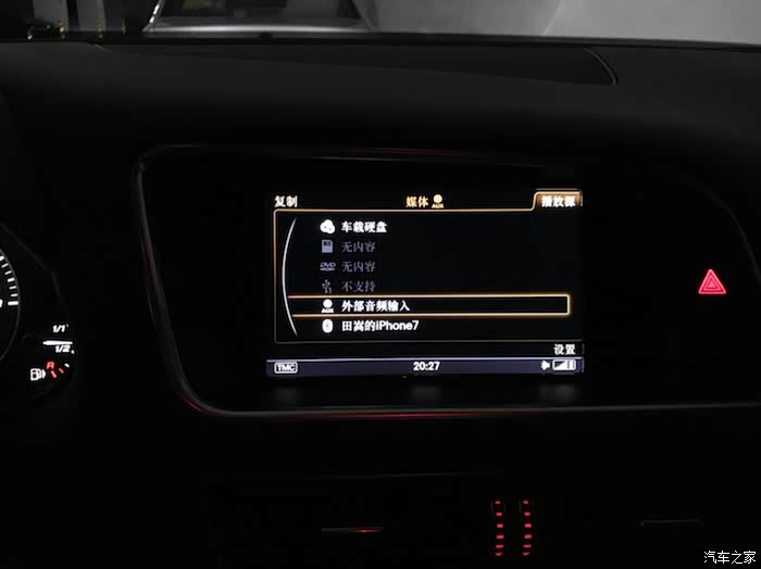

我的MMI默认没有AUX输入,自己在绿屏界面开启,后装CarPlay通过AUX线路将音频传入MMI再放出声音,因此平时要开到AUX才能有声音,不过其他通道依然可以正常播放音乐。

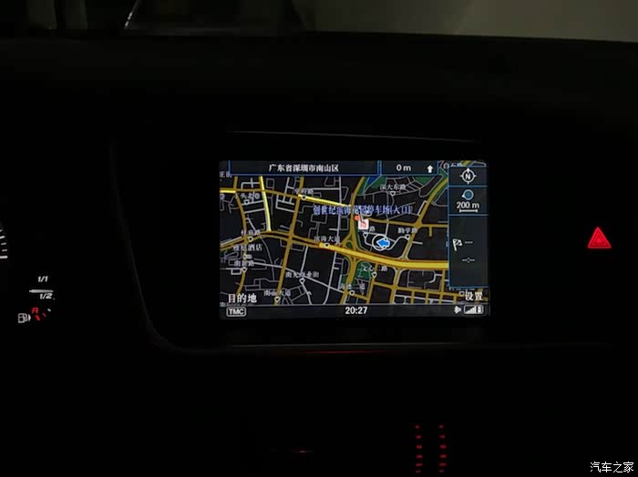

开启CarPlay后依然可以使用MMI的地图

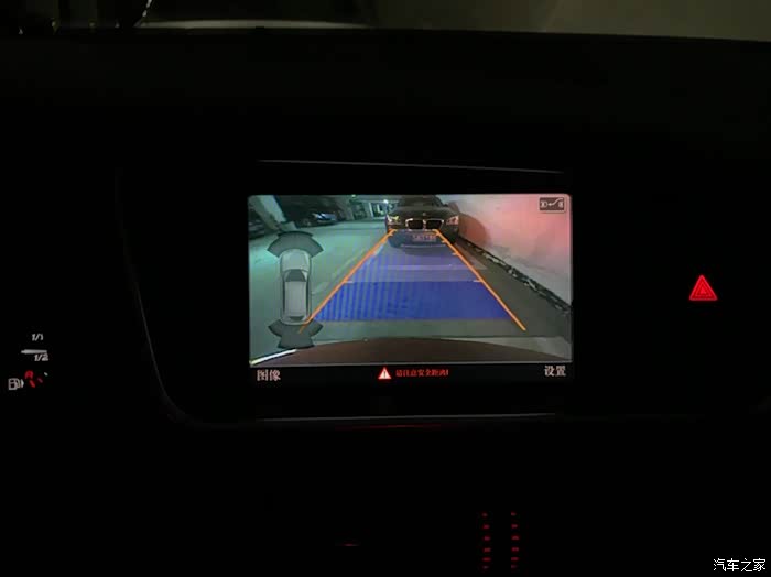

进入CarPlay界面后,挂倒档或手动开启驻车雷达自动切换倒影,倒影关闭后延时3秒切回CarPlay(包括车速上升自动关闭或手动按中控按钮关闭),此时CarPlay的声音会继续

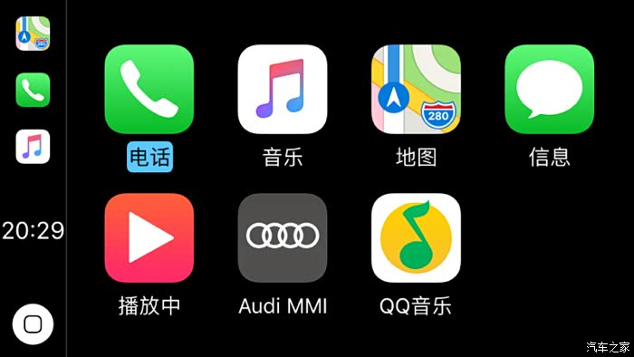

主界面(截图)

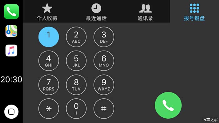

拨号,由于是车载使用,进入电话默认是启动Siri,靠语音指示被叫方,当然也可以进通讯录和最近通话选,手动输入号码也可以,只不过不是触屏,相对比较痛苦。

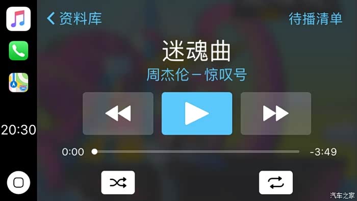

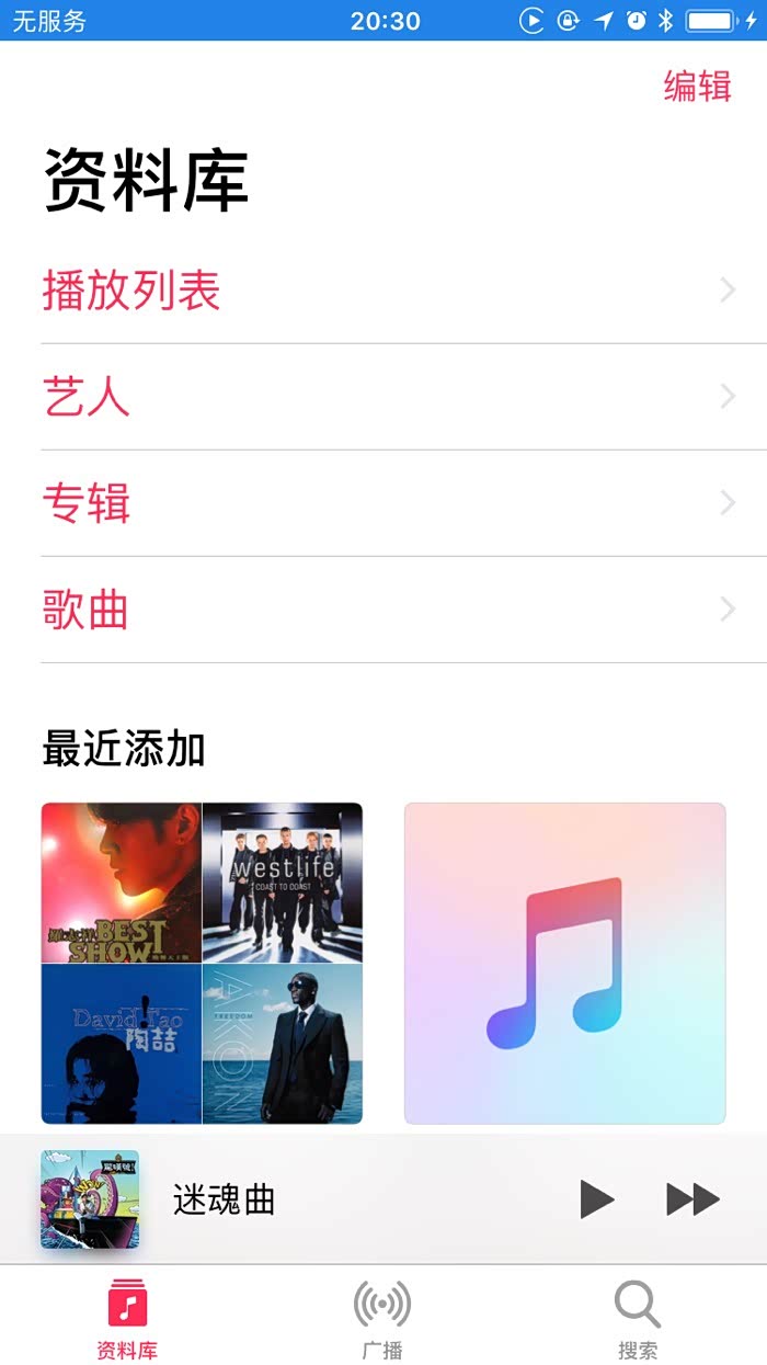

音乐
打开音乐时手机上也会打开音乐,不能推到后台,否则CarPlay的界面也会退到后台。

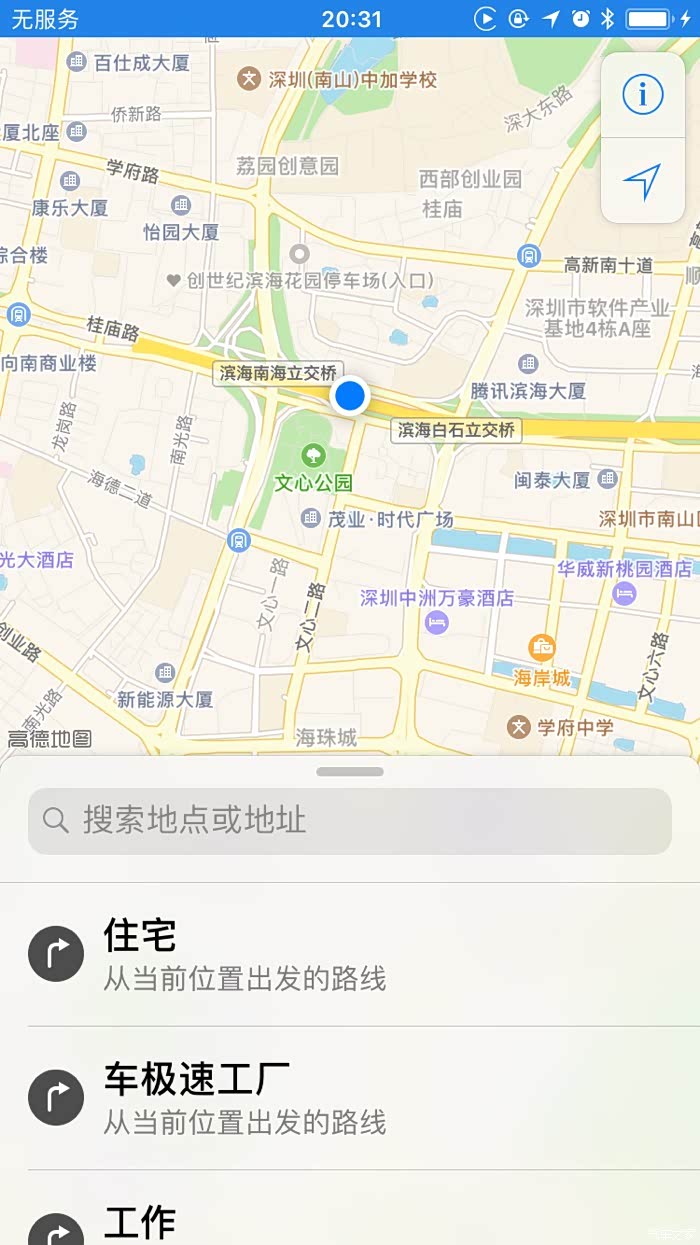

同理手机上打开地图,CarPlay也会自动进入地图界面
地图

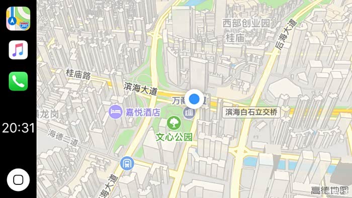

三维地图

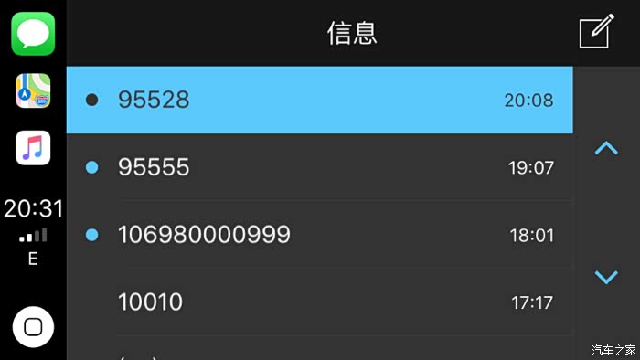

短信,依然考虑车载安全性,默认进来是唤起Siri帮你发短信,也不能看短信,只能听。。。

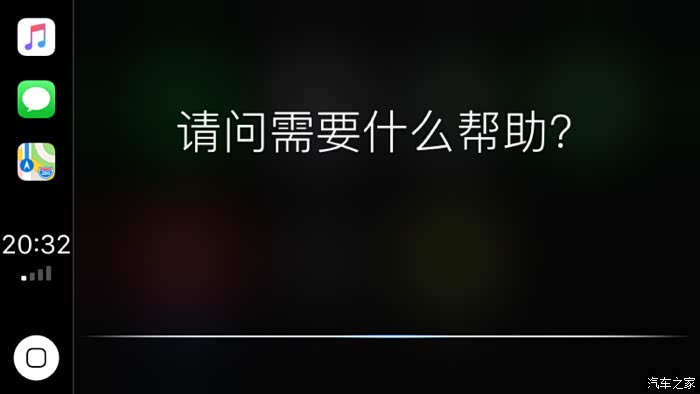

Siri,楼主升级了iOS 11
