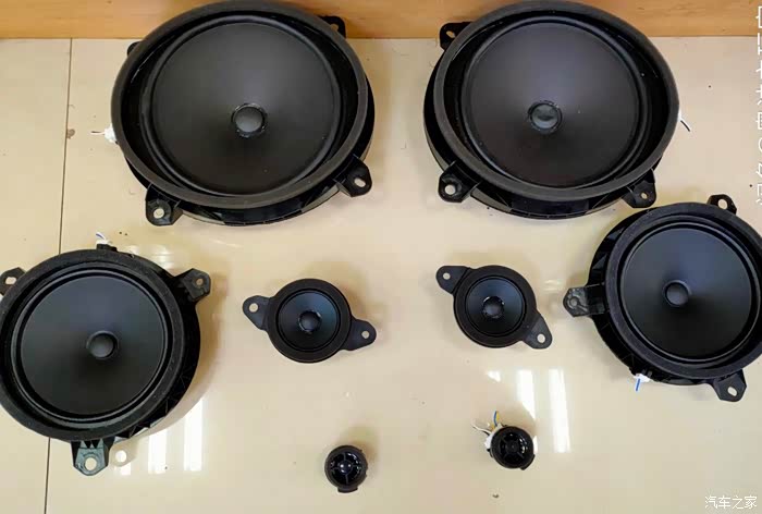

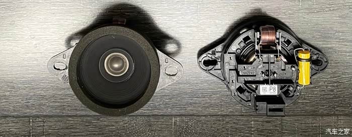

本人亚洲龙是2.5燃油豪华版,原车是前后共8个喇叭,下图是有车友拆过的就这种松下生产的纸盆喇叭。
前排两车门是大的6*9,加两个3寸中高音;
后排是两个6.5寸加两高音头
后排是两个6.5寸加两高音头

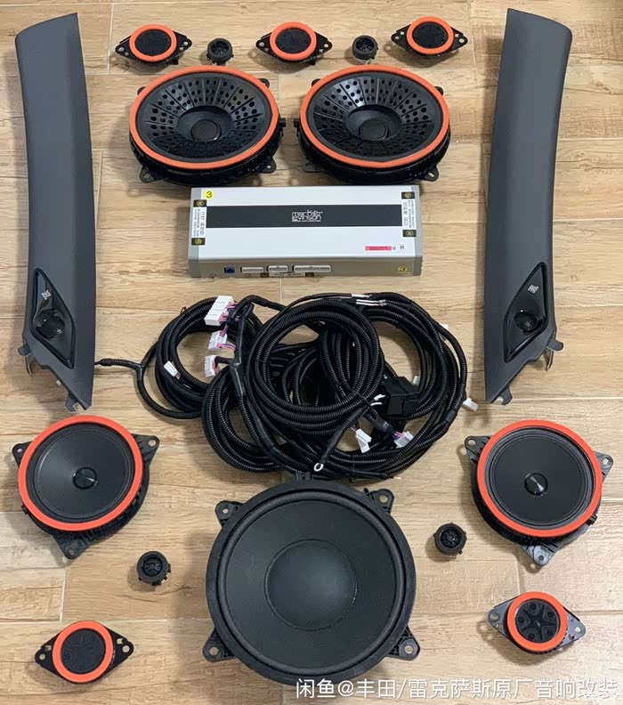

这是顶配的14个喇叭分布示意图
如果加装到顶配全车JBL这种除了喇叭还要加前后喇叭饰板以及功放加安装报价过万。

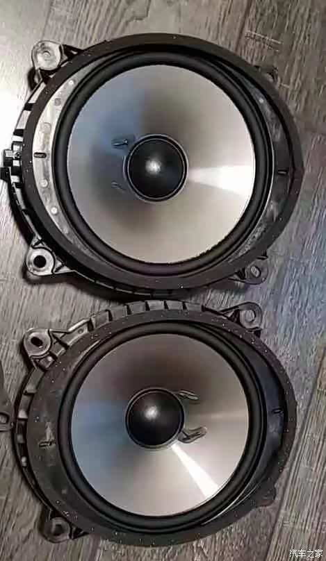

打算低成本无损升级,网上看了下雷克萨斯的喇叭可以支持亚洲龙原孔位安装,如下图
这是仪表台左右喇叭
新款ES 丰田TNGA平台的拆车先锋6*9喇叭,如果不加功放直接替换亚洲龙现有纸盆喇叭音质能有多大提升有懂的车友可以介绍一下。

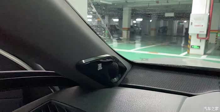

3月13日更新:综合数位车友及改装人士意见还是先简单升级一下,具体准备先搞前排三分频方案,
加装顶配那种A柱JBL饰板+高音头,仪表两侧的3寸中音也用JBL 铝盆喇叭
之后再做四门隔音及淘灵敏度高的车门中低音喇叭替换,这样现有车机能直接推不用加功放

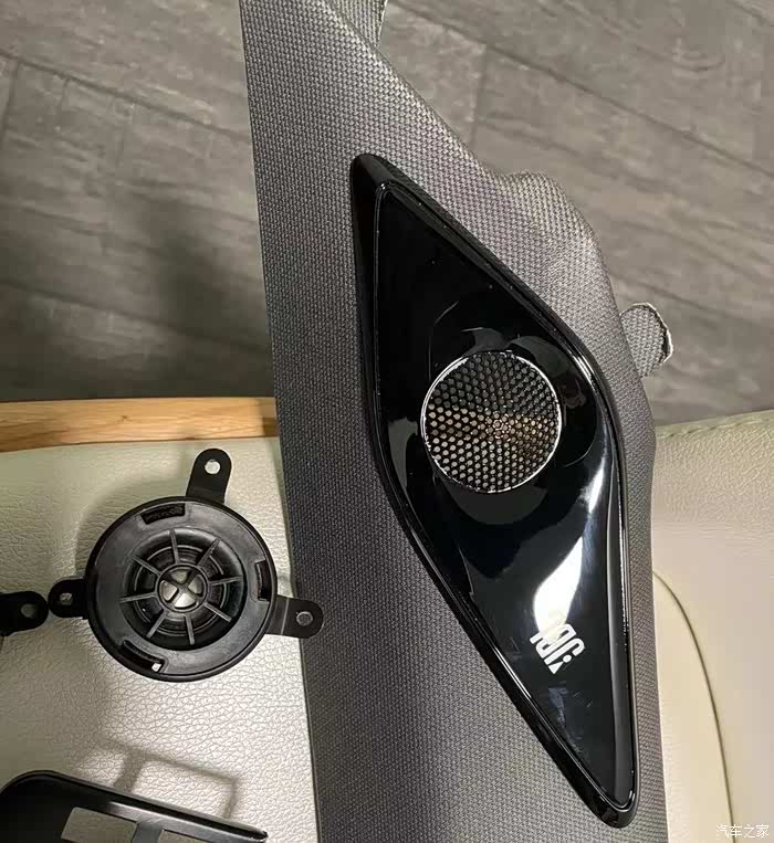

车友的方案
A柱***满满的有木有
懂行人士介绍说这种JBL铝盆喇叭音质优于亚洲龙现顶配的JBL橙色的PP盆喇叭
