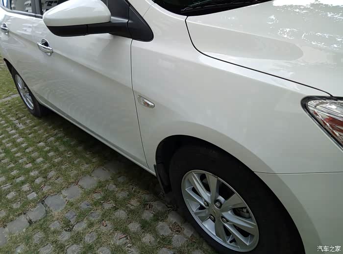

现在开始了,先晒一下车车外观,今天没有拍,用之前的吧!
啰嗦一大堆,希望大家多多包含。不同意的可以飘过.
改装就不晒了哈,之前发过了。

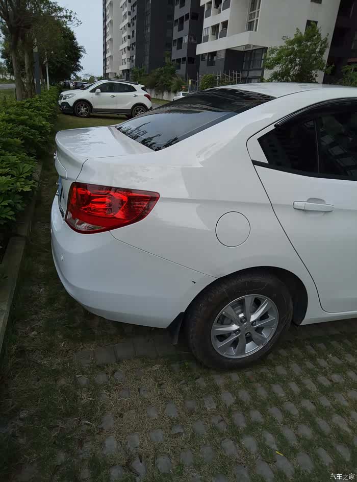

右后有个坑碰,撞的士了,绿的士,撕了300

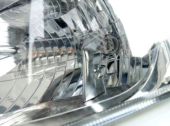

换灯之前来个特写,之前的飞利浦

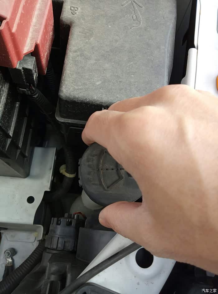

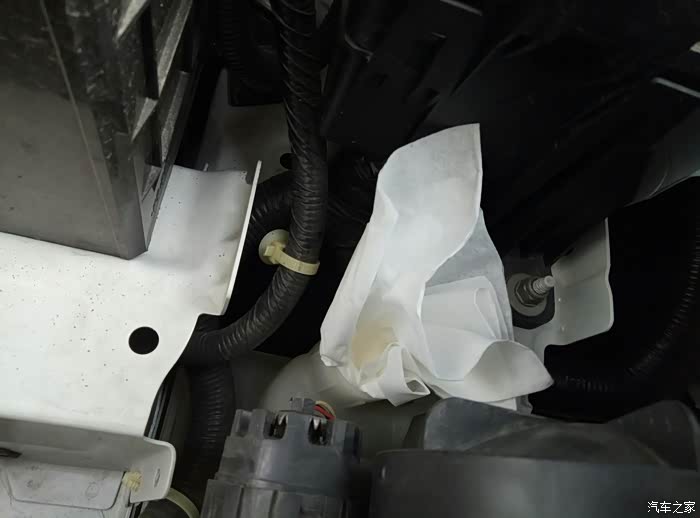

拆卸玻璃水清洗加注口后,建议用东西堵住口子,以防落入细碎的东西给自己找麻烦。温馨提示哈。

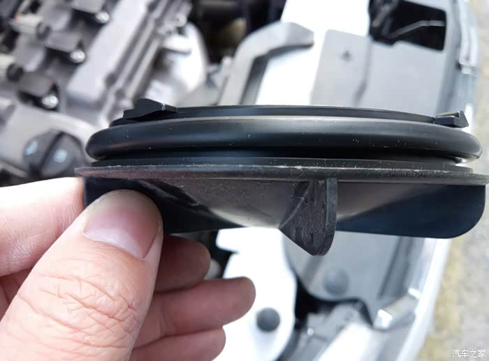

现在说一下这个密封盖的耦合方式,刚才说过不是螺纹,而是盖子上有四个凸出的卡子可以通过与卡扣对应有四个缺口,直接压紧密封,压紧后朝普通螺丝拧紧的方向也就是顺时针就可以卡住了。我才发现语言组织能力呵呵
这里有四个缺口,仔细看,对住就可以压紧,要排空空气气压,所以对准后要点力气。

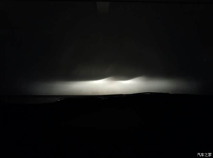

两个装好以后,迫不及待的要去地下昏暗的停车场试一下,这个是近光
也是近光,有改善感觉,左边的光高要矮一点,右边光高要高一点,这个应该是国内是左胎驾驶靠右边行驶,所以右边高一点可以照到马路边更远的位置,不知道大家是否同意这个说法?哈哈??
这个是远光,有点改善
近光
对着墙射一发,哈哈哈,好黄,不是说灯光色黄
远光,呵呵
近光再来
远光,呵呵
