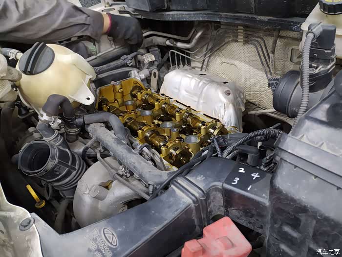

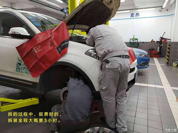

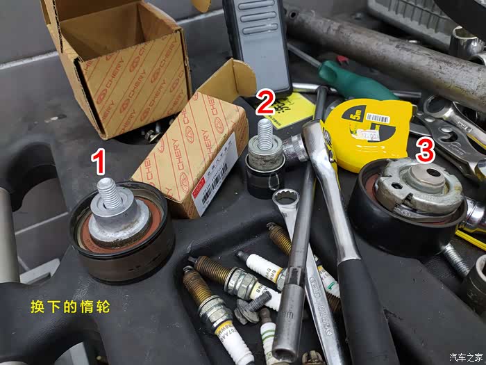

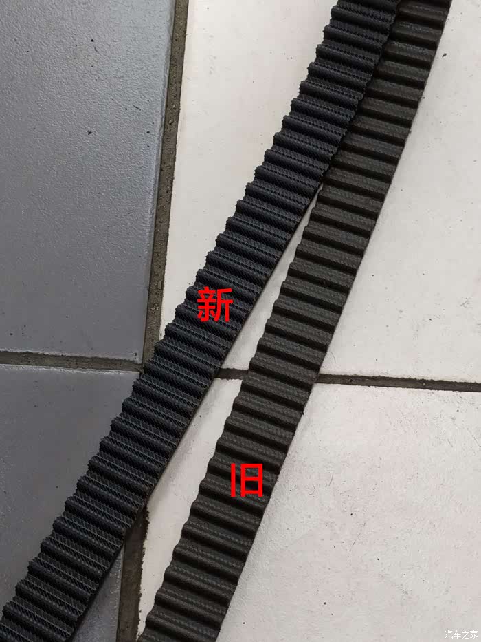

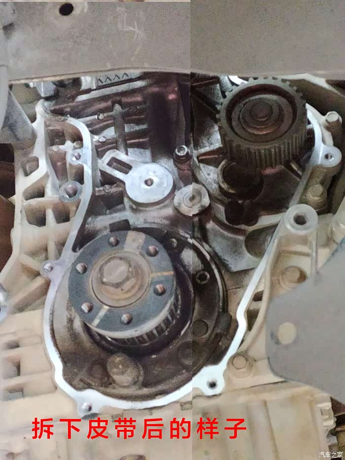

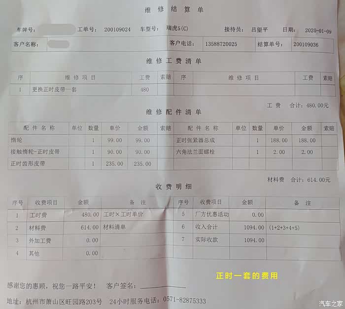

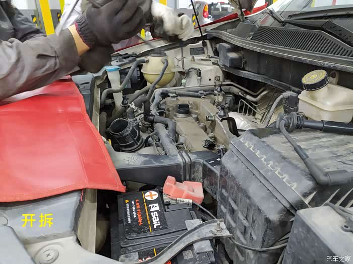

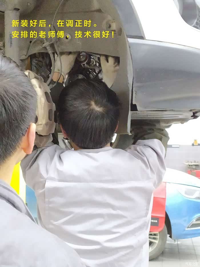

最近发动机皮带处有些轮子磨擦的声音,想着公里数也挺多了,就打算换下正时套件,我在杭州这边,电话问了杭州几家4S店的价,分别报了:1200、1600、1100。都不一样。选择低价的去了。9点多到店,排队等,到下午1点多才到我车。所以见意大家要换正时的话还是提前电话和店家预约好时间,这样按时间去了就可以开工。

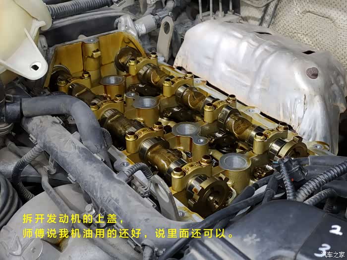

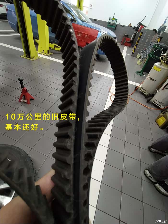

听师傅见意,本想一起把水泵一套也换掉,但少一个垫片没货,家厂订货要3天左右,有些等不急,因为一起换掉的话是不用工时的。下次单独换需要300的工时。因为年底工作上每天要用车也等不急,只能下次付工时了。师傅说我这么长时间没换正时胆大,大都在四五公里换了(估计是4S店推荐换的!)。惰轮和水泵的轮不好了都会影响正时皮带。出问题我觉得不是按公里数来确定的。可能5万公里内坏了,也可能像我这再开个5万不坏也难说。所以大家关键开车多感觉下车况、异响等。申明大家不要以我这个公里数参考来换正时哦!
