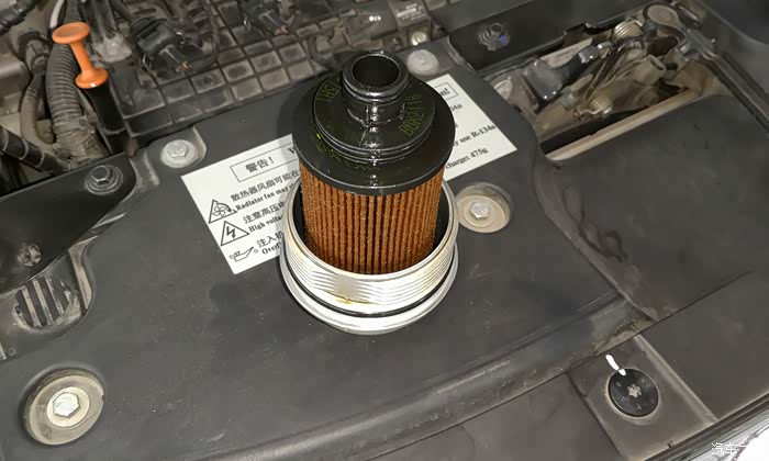

事情是这样的,我最近几次保养都是用的勃马三滤套件,从使用的情况来看,这个牌子的滤芯质量是很不错的,尤其是空调滤芯。我的车子已经持续了很长一段时间的冷车打火有异响的问题,声音很难听,piapiapia的金属敲击声,非常明显,我一度还以为是机油的问题,但是在更换了机油以后,这个问题依旧。(错怪了壳牌ect0w-30,与它无关)
我咨询了几个修车的师傅,也搜索了一些同样症状的车友发的帖子,有说正时链条敲击外壳的,有说正时作动器故障的,有说启动机故障的,也有说机油不好,附着能力差,还有说机油泵故障,油压不够等等。。。根据自己的判断,第一时间把正时和启动机故障排除掉了,再则这个声音只有冷车第一下打火会响,而且就是响几声,熄火再打,或者热车再打都不会响了,并且发动机运行一点问题都没有,所以很快我把问题锁定在液压顶筒上面。
这个症状其实就是典型的气门间隙声,启动瞬间机油没有泵到顶筒的位置,或者是瞬间机油压力不足所造成的,持续时间很短,响个1秒钟左右,机油一上来,立马就安静了。问题到是不大,也没啥大影响,但是听着很不爽,而且时间长了可能会造成一些不必要的磨损,知道问题的关键了,也就放宽心了,没怎么管它,也许就是因为机油的附着能力和油压的问题,等下次换机油也许自己就好了,就这么又开了一段时间直到最近更换了机油以后,他妹的还是响,响得那个清脆啊。。。知道问题在哪里,但是不知道是什么原因造成的,也就没法解决,我有点着急了,于是又开始新一轮的查资料,偶然看到一篇讲机油滤芯的帖子,其中我注意到一个词,叫做止回阀!另外就是前几天咱们论坛里面忘了是哪位车友发了一篇帖子,里面提到了滤芯和机油泵的匹配,顺便吐槽了一下原厂滤芯的做工。。。我这才开始注意到有可能是机油滤芯出了问题(感谢这位车友)。
OK,索菲玛滤芯一换上,问题就解决了。。。。。。。。。。。。下面就来分析一下原因吧。

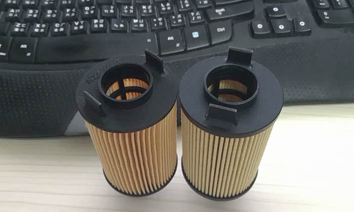

左边是索菲玛的滤芯,右边是勃马的,价格相当。(以下的图片当中,左边都为索菲玛的机油滤芯。)

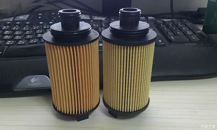

看看滤纸的密度和做工,谁都看得出来,勃马更好!
再看看滤纸内部的密实程度,也是勃马的更好。索菲玛这做工,真是不敢恭维。。
索菲玛的做工。。。滤纸层数肯定没有勃马的多。。索菲玛这稀稀拉拉的滤纸。。。我感觉还是5000-7000换一次比较保险啊。
我仔仔细细的把两个机滤拿来做了对比并且来来回回安装了好几次,终于发现,画圈的这个口子,索菲玛的要稍微小那么一点点。。
画圈的这个卡扣,索菲玛的要粗那么一点点。。。
结果就是把滤芯装上机滤盖子以后,索菲玛的很紧,而勃马的很松。。。

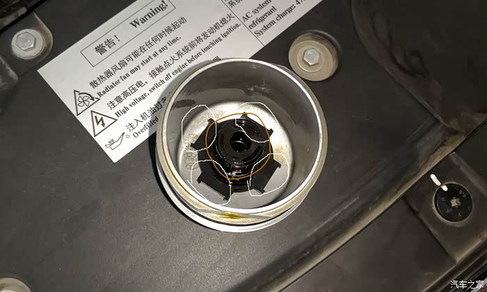

之前我提到过一个词叫做 “止回阀”,看看机滤盖子中间画圈的这个结构,有一条密封圈,内部中心有弹簧结构,没有搞错的话,这个东西应该就是起到旁通和止回的作用了。上面说勃马的装上会很松,那自然就是口径和这个
旁通,是机油滤芯太脏了堵上了,为了保证机油还能顺利的流畅的循环,可以直接通过它流回去。
止回,则是在你熄火以后,让机油滤芯里面还能保持住一定的压力,让油不至于全部流回油底壳,以便于你下一次打火,能第一时间建立压力和达到关键位置。
还有就是滤纸的层数和密实程度,这个可能也会有影响,机油泵产生的压力是一定的,开发之初应该就是针对索菲玛这个滤芯来做的匹配,把滤纸做得规整厚实的勃马在这方面可能又躺枪了。。。。也许冷车打火,因为这滤纸过于厚道。。导致瞬间机油压力不足从而引起液压顶筒发出短暂敲击声。。。。。这剧情太狗血了。。。使用副厂滤芯的车友们,别忘了针对这两个方面仔细比对以后再装车吧。
