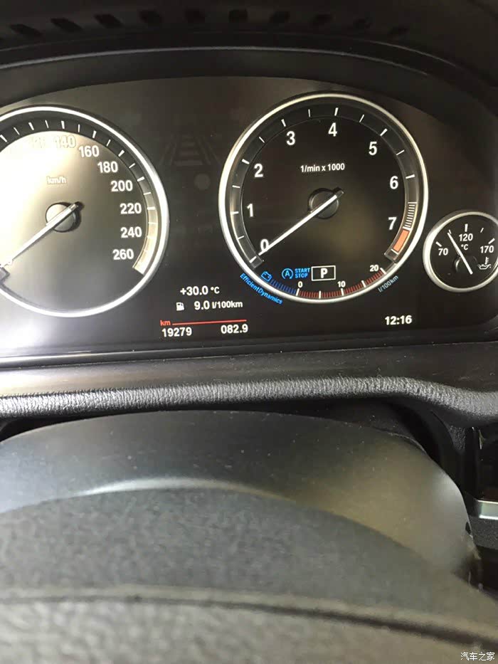

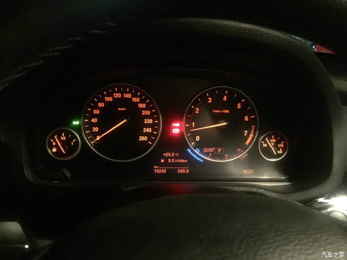

这是网友的油温

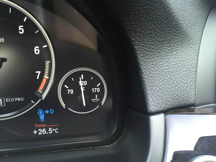

今天行驶过后的温度

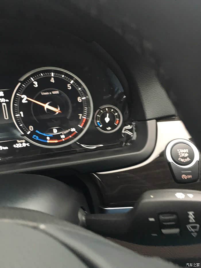

液晶显示屏幕,就对照上面普通显示的区分

当天回家30公里的油温
