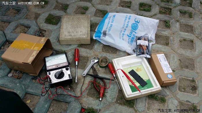

必备材料:保险丝盒取电线、行车记录仪miniusb 连接线、降压模块、2A或3A 保险丝、各种接线柱、电工胶布等。
工具: 你的一双肯用力的手、一把尖嘴钳、打火机(烧电线皮)

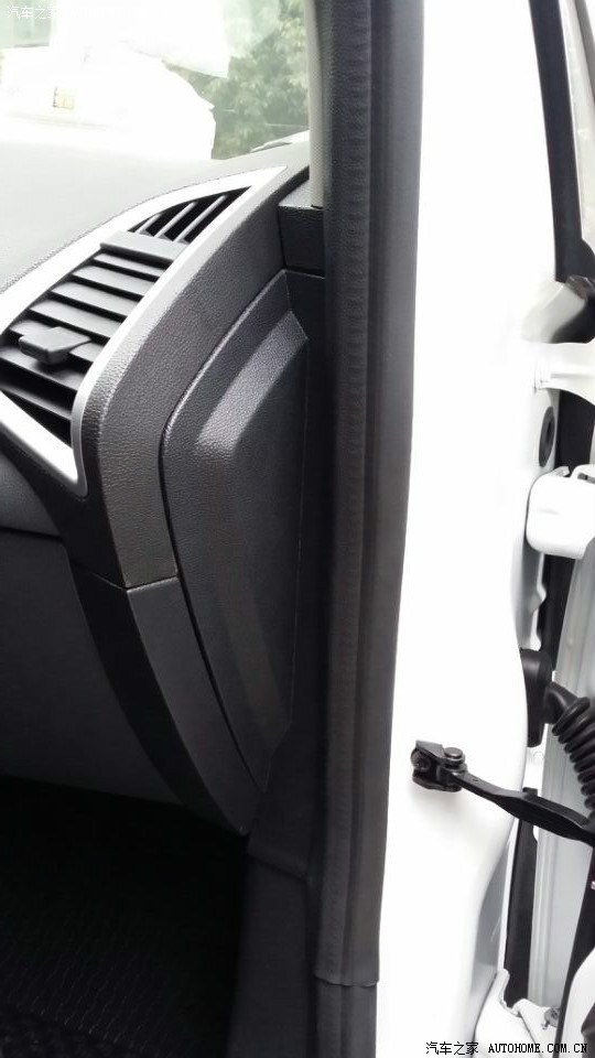

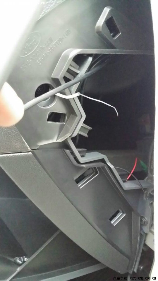

改装方式很简单,先拆东西。副驾驶的手套箱翻下来就是保险丝盒子。需要再拆开的就是副驾驶的橡胶密封条,手套箱右侧一块盖板。拆卸方法如下:密封条自己徒手拉开就是了。手套箱右侧盖板用指甲扣一下就是了,接得比较松的。先拆密封条,再扣盖板。

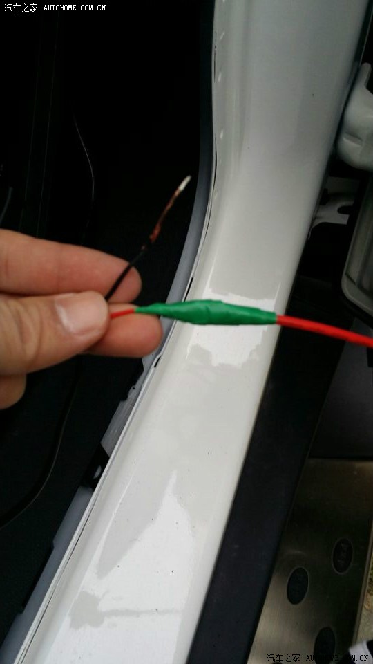

接下来,处理接线。将取电线与行车记录仪miniusb 线接好,要用尖嘴钳夹紧,套上管子,缠上电工胶布。我是在网上直接买了取电线和行车记录仪的连接线,我买的连接线是1拖2的,一个miniusb 接口,另一个是USB 母口。这样一个接行车记录仪,另一个接手机用于导航。降压模块是直接在行车记录仪连接线上的,12~22V转5V 的。卖家送了很多东西,但只有2A 保险丝是我要的,那些铲型接线柱什么的都没用上。因为我没有那种卸螺丝的工具,T型的长柄内螺丝,类型于修自行车的那种。无锡地区如果哪位能提供的话,我可以免费帮你搞改线,所有东西请你自备。我出力,包你1小时内搞定

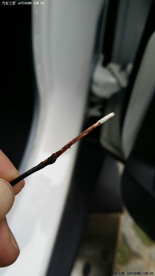

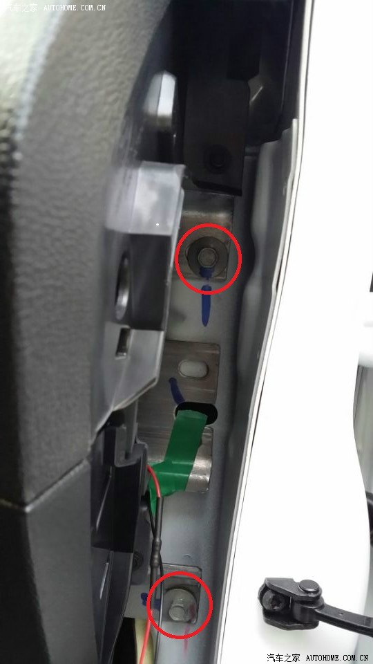

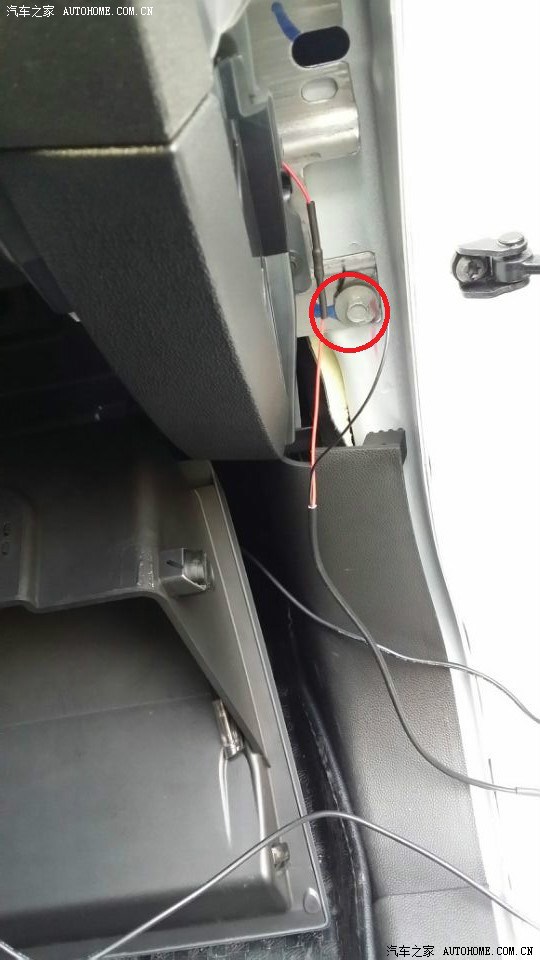

正极连接完后,负极先用打火机烧一下,多去掉点电线皮,准备直接绕车身某个螺丝上。最后因为缺少合适的工具只能绕在车身一个钢板上,用电工胶布粘了一下。希望有无锡的朋友可以提供一个上面说的工具让我改进一下。

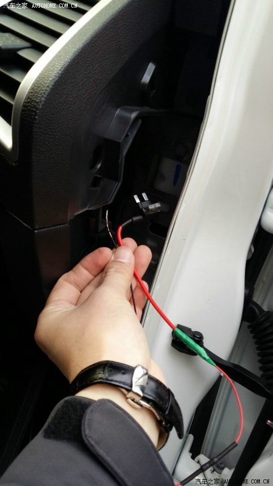

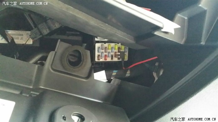

接下来是用万用表测保险丝盒子里那些插座的正负极。我最后选中了F09,这是一个原车未使用的接口。经过测量发现启动时有电,熄火断电,符合我的要求。除此以外刹车灯的F03(7.5A)那个位置也符合要求的,但是最后选中F09位置是考虑到安全问题。防止自己接的线断了导致车子自身出问题。另外,我是1.0T 车型,1.5L 车型请参看自己的说明书。我这些位置的选择都是按照说明书来的。本来选中的是一键升降驾驶位车窗那个保险丝(3A),但测量后发现熄火还是带电的,所以放弃了。
上图那个是当时选了F03,刹车灯的位置。后来改为F09了。另外,我的车子保险丝插座是上正,下负。

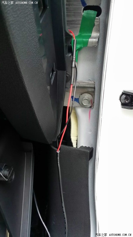

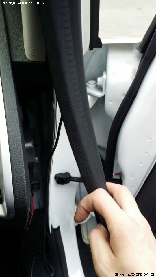

接下来是穿线。拆掉盖板的好处此处得以体现了,嘿嘿。从盖板处将正极线穿入,插在保险丝插座F09上,然后一路沿着A柱密封条上行,经过顶棚来到后视镜正上方,将最后的线插入记录仪就OK了。下面上图,请大家自己看。
这样接上了取电线的正极。负极的话,本来想接螺丝上的,但是最后没工具啊再次恳请无锡地区有工具有朋友帮忙给个工具改进一下,我自己都感觉负极接得太恶心了。。。。上图吧。图上红圈处是最佳负极接线位置
绿色的是我把负极线绕在了钢板上,然后用电工胶布粘了一下,防止车子行驶中的震动松脱。
最后是整理线束,我买的线长4米,太长了。3米足够足够了。所以我将多余的线绕好,扎紧。最后用塑料扎带扣在了盖板内侧。这个位置有很大的空间,什么都不会碰到,非常完美的一个放东西的位置
然后重新盖好盖板,还原A柱密封条。

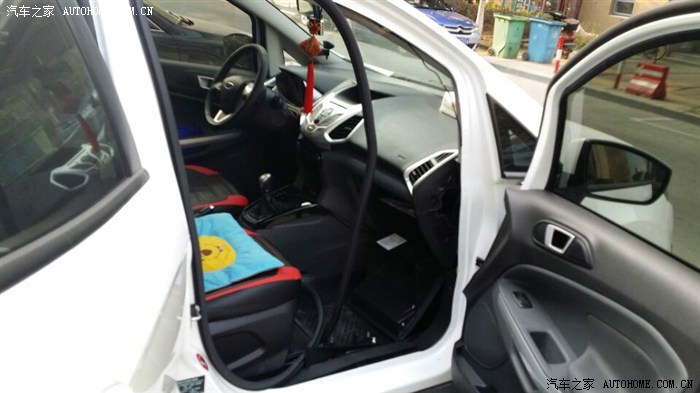

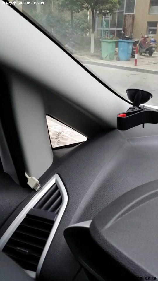

下面的工作就是把顶棚上的线藏好。我来张图片,正常是看不到线的。图片上的线圈处是那个降压模块的一个边,模块有点大,不能塞进去,怕把新车弄坏了。我才开了4个多月的车子,第一辆车,2013.8.26拿照,9.3开车上路。提车作业及油耗在这里http://club.autohome.com.cn/bbs/thread-c-2871-24934647-1.html

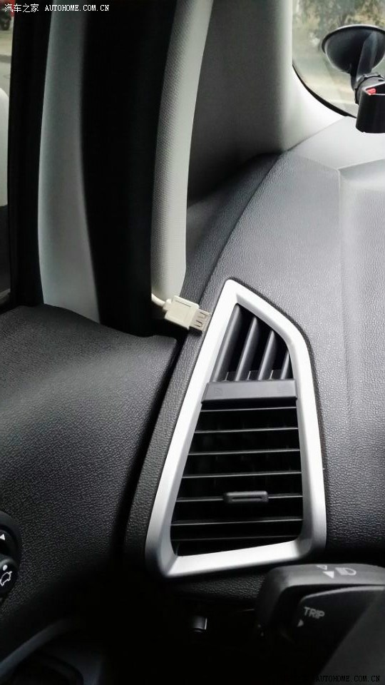

USB 母口的线不够长,我想放在驾驶位的A柱边上,所以用了自己的一根USB 延长线又加长了一部分。这些都塞入顶棚,多出来的正好走驾驶位A柱密封条下来。最后在A柱空调出风口边上的密封条处出来。 图片中后视镜上挂的是平安福,是我老婆亲手缝制的十字绣(平安福,三个字哦,还带珠子装饰的),哈哈

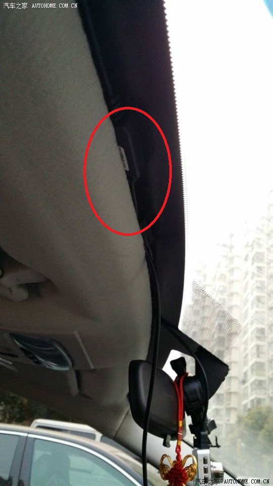

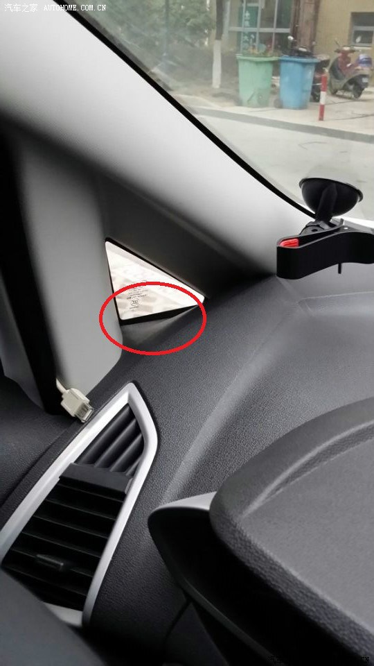

其实最佳位置是那个小三角的玻璃那里(打红圈),但是这样的话又要花点时间拆驾驶位A柱密封条和那边的顶棚档板。拆开其实容易的,全是塑料卡子卡在车身上的,但是费时间费力气。最后我就偷懒没搞。这样以后接手机的USB 数据线也方便,手一摸就有。放那个小三角位置上的话,接USB 需要身体上前凑了。夹子就是个夹手机的东西,高度调整到正好放下我的手机note3。

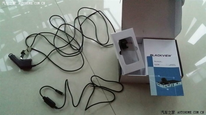

最后上的图片是原来的行车记录仪的线,已经拆下,放在家里备用了。图上下面一根是原配的保险丝取电改装线,但是实在是太短了,没有实用价值。当然,如果走车内阅读灯取电也是可以的。但是那是常电,不符合我的要求。
