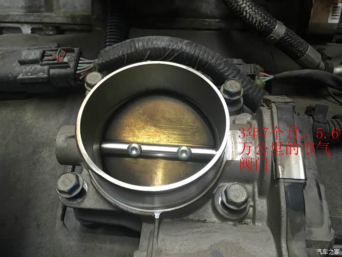

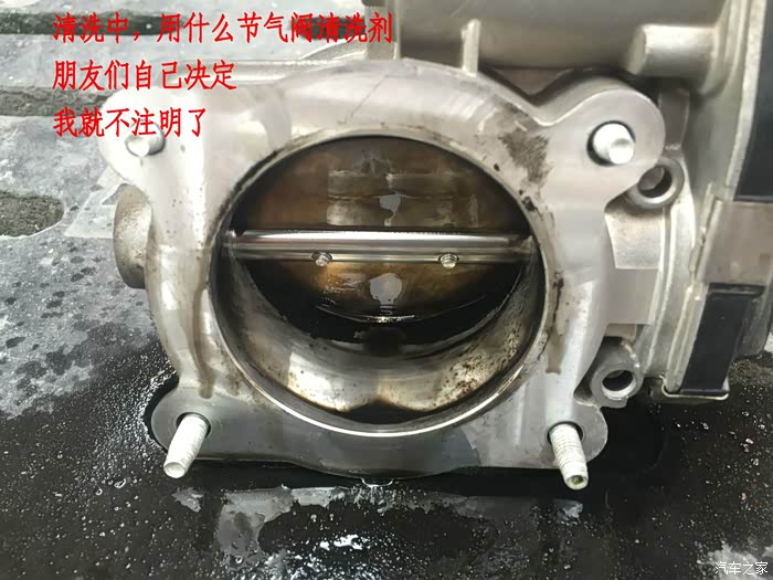

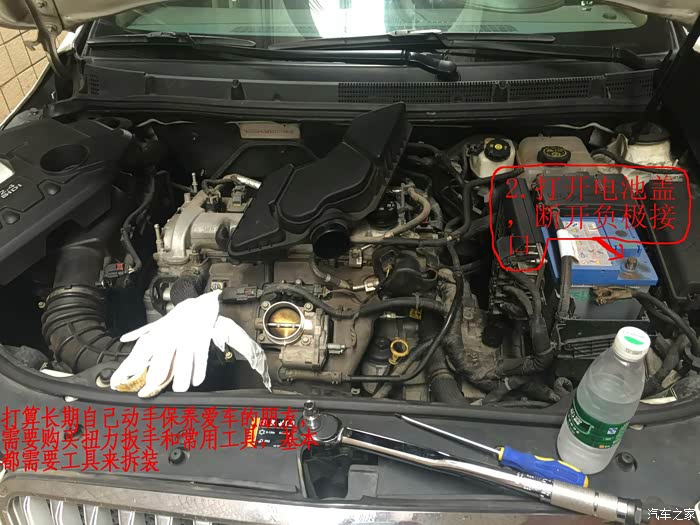

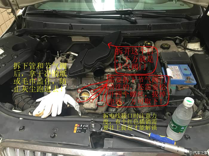

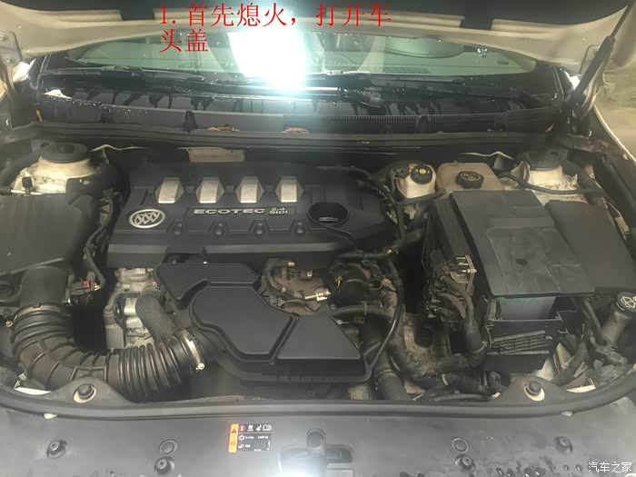

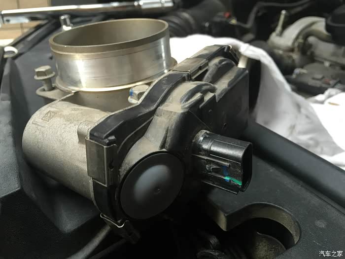

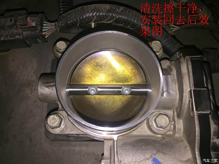

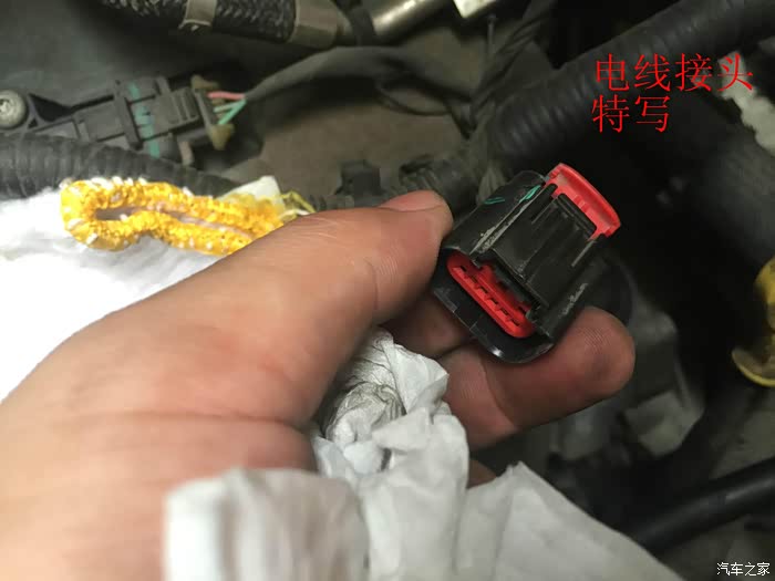

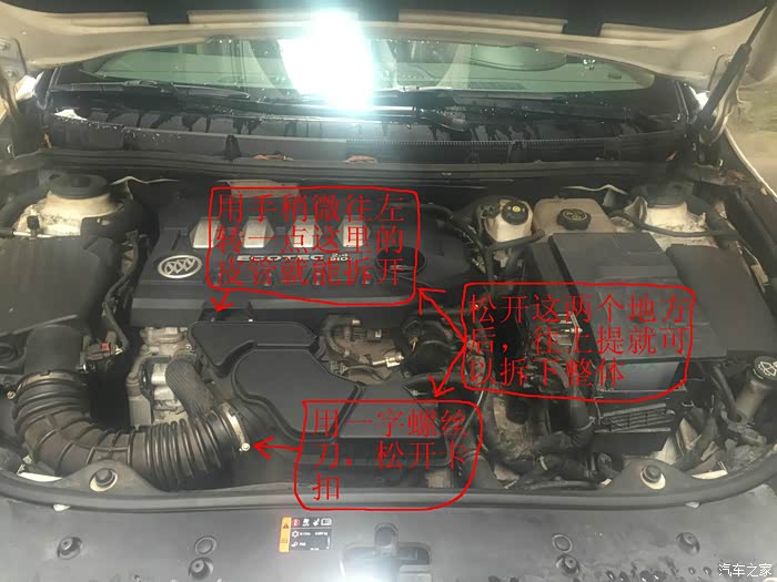

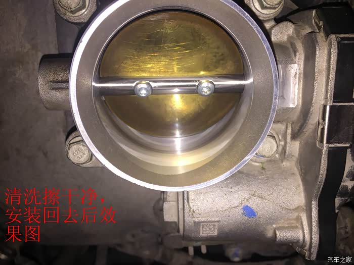

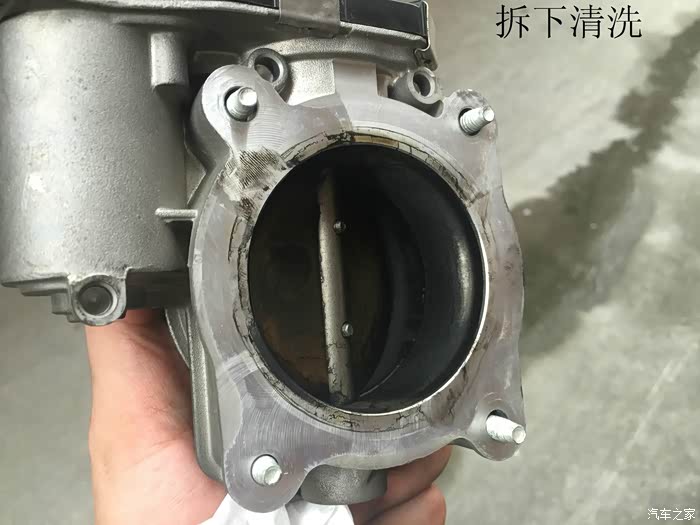

清洗的目地是因为待速时,指针显示不稳定,所以清洗!清洗前指针是在700-900转浮动,浮动过大不稳定。清洗后头一周时间依旧,而且踩油门一下,松开后,转速不回落,反而会从1300转升到2000转,过程缓慢,需要踩刹车,把转速降到1000转以下时,才会正常!过些时间就稳定点了,基本在700-800,浮动没有这么大,缓慢加油的问题也解决了!
简简单单,结束!
