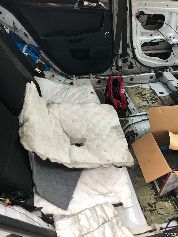

拆除全车隔音:

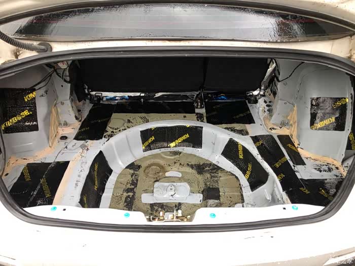

后备箱隔音拆除:原来后备箱满贴了4层,效果自己感觉还是有点一一消音器排气声音会小那么一点点,就是太重了。现在留下点止震,留着纪念(全车除了四门,其余都是自己贴的)了。

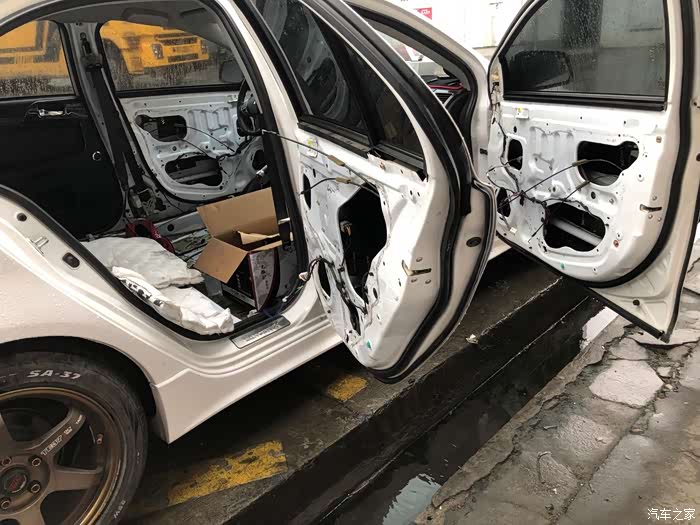

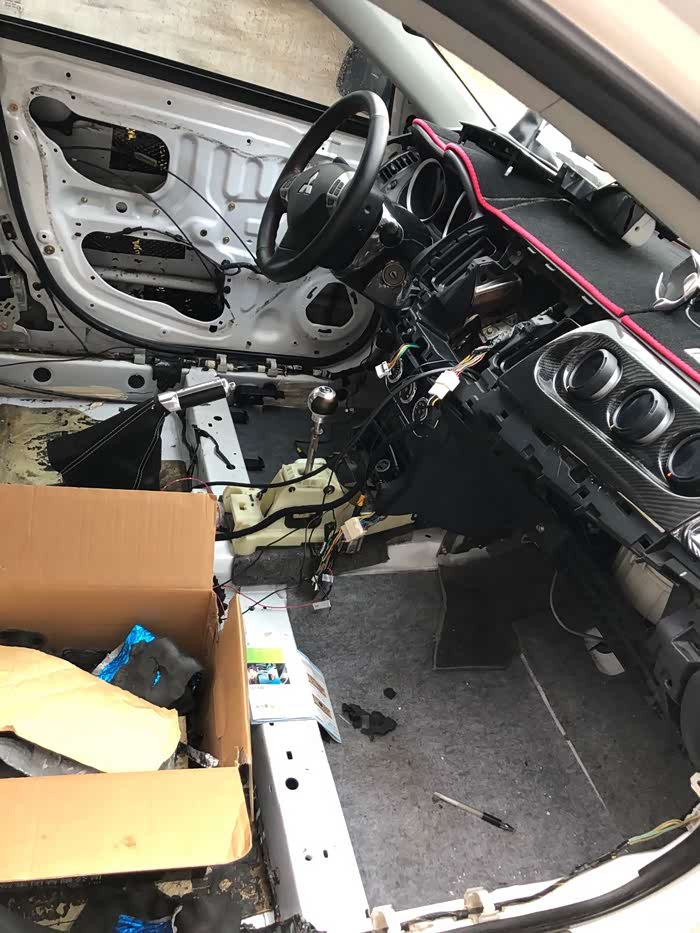

门板一一拆
地板一一拆

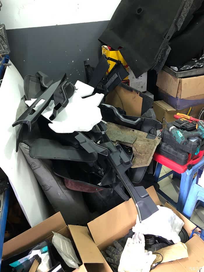

拆得乱七八糟。(请忽略那3个表,山寨货)主副驾贴了隔音毛毡,下面还有2层止震,到时也都要拆掉!拆仪表台是想整理下线路,反正都拆成这样了,不差这一点。
拆下来的东西,一堆。问题不大……
其他一些地方的拆除过程就不发了。最后,还没来得及称拆下多少重,就被倒了。一大编织袋加三纸箱,大概有40多公斤(主要四门留比较多)。

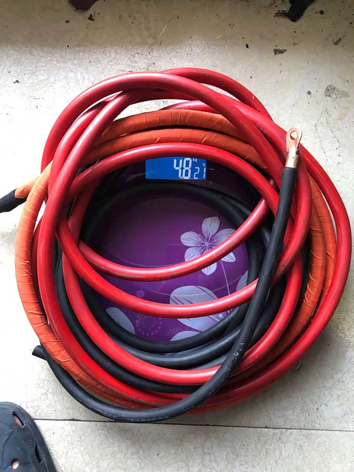

电源线选用50平国标焊把线两条,各6米。重量见图。

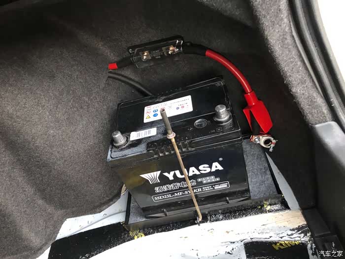

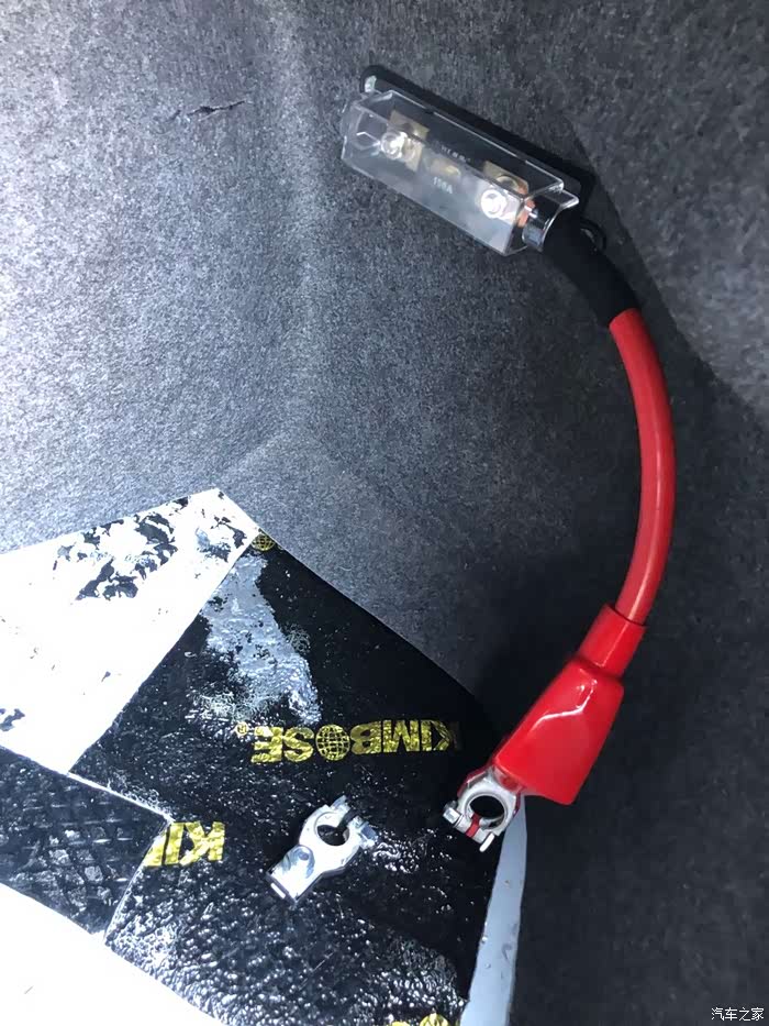

蓄电池夹子+150A保险

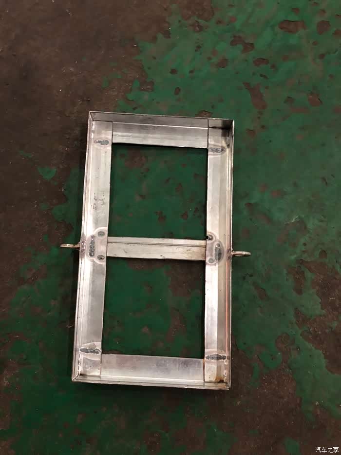

角铁加工电瓶架,32cmX18cm,预留后期升级电瓶。

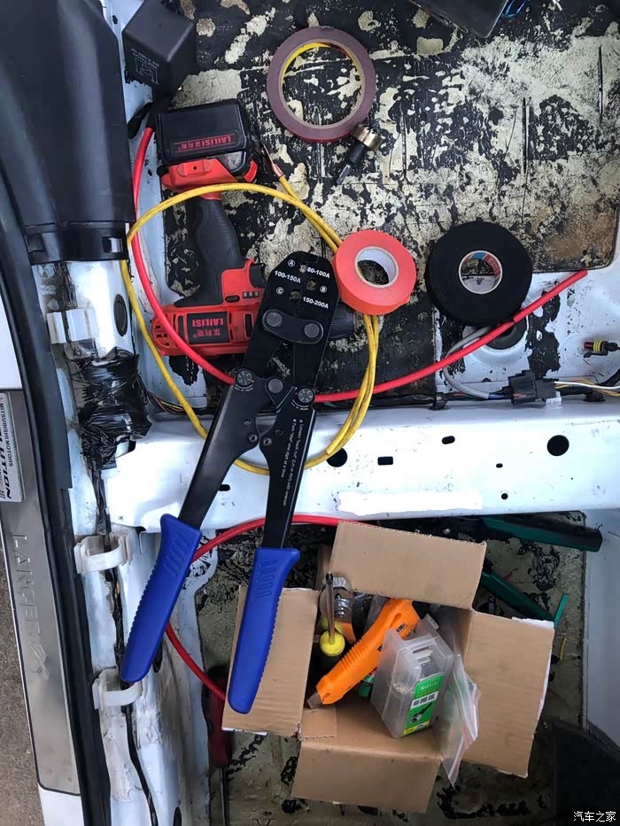

夹线钳等等
以上是主要的一些东西,其实还有其他的小物件,要准备的东西还是比较多的。

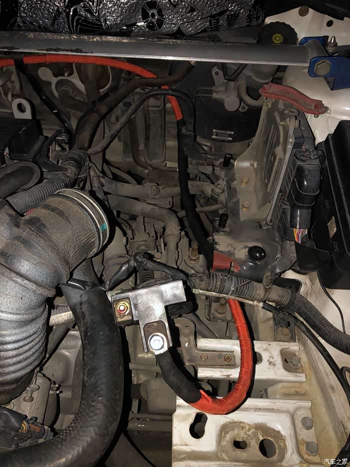

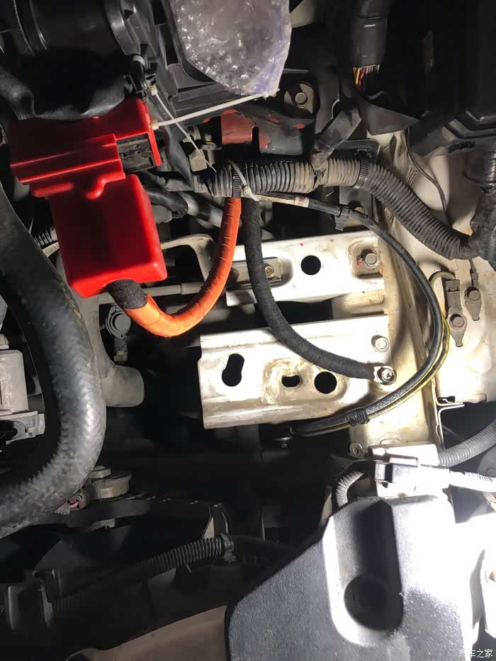

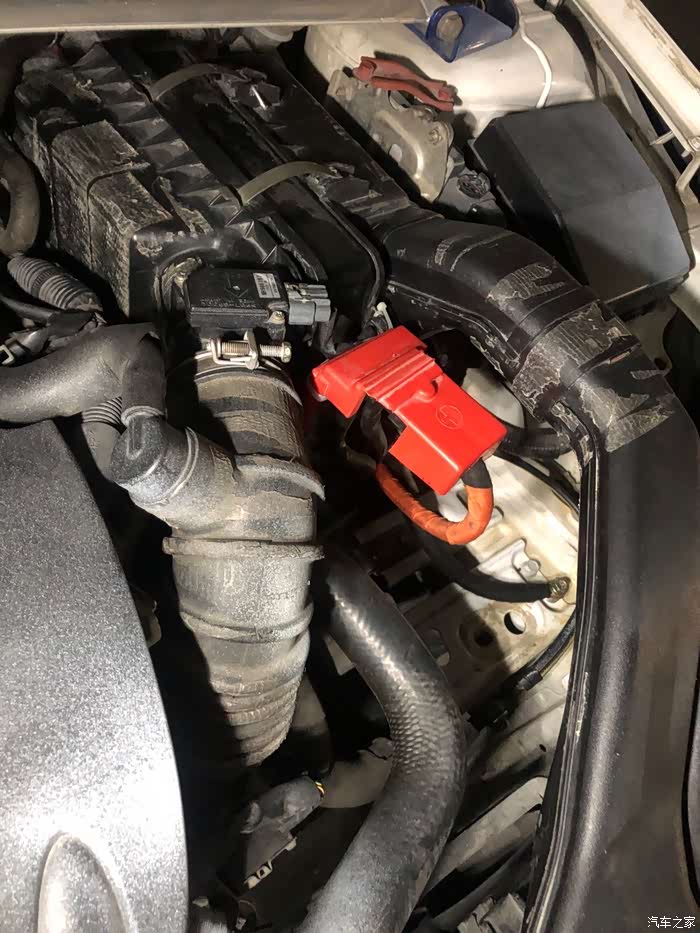

预设线走空滤下方,沿前围板过到右侧。

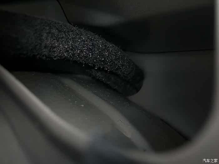

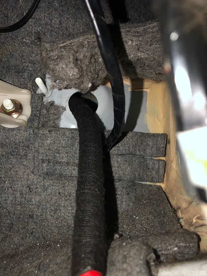

右侧前围板打孔进线(空调风机旁,在原车孔塞上方。从发动机仓看的话,是在ABS泵后面。 打孔位置后期要密封处理下,外面是水道)。这个位置打孔操作比较困难点。

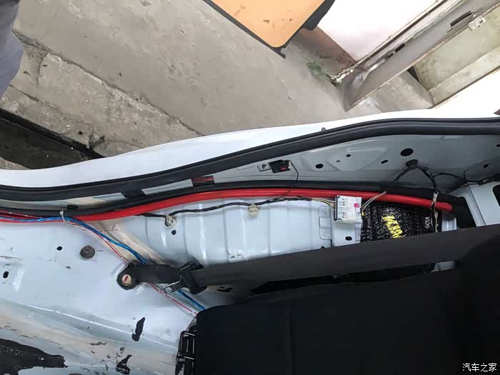

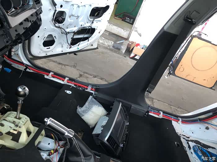

走右边门槛。
右后轮胎窝上方打孔进后备箱。
这里(后备箱上横梁最右侧原有小孔)打孔。
后部基本安装完成。
原前部大体是这么安装。负极搭铁位置是个凹坑,需垫高换长的点的螺丝,保留原车负极线。
前部安装完工。

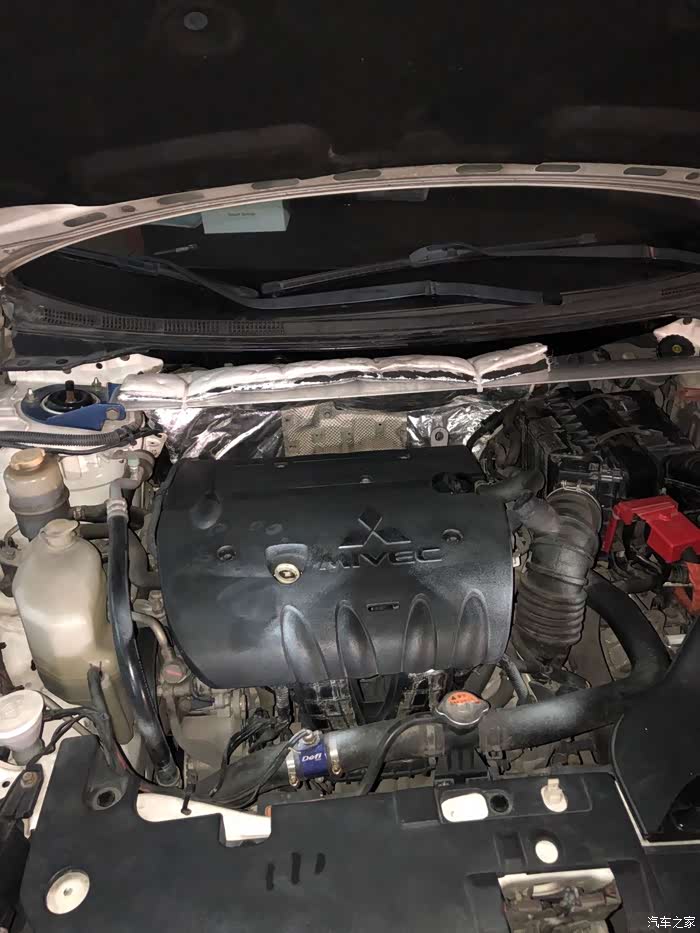

前围板隔热加宽。

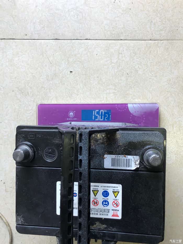

顺便称下电瓶重量。
