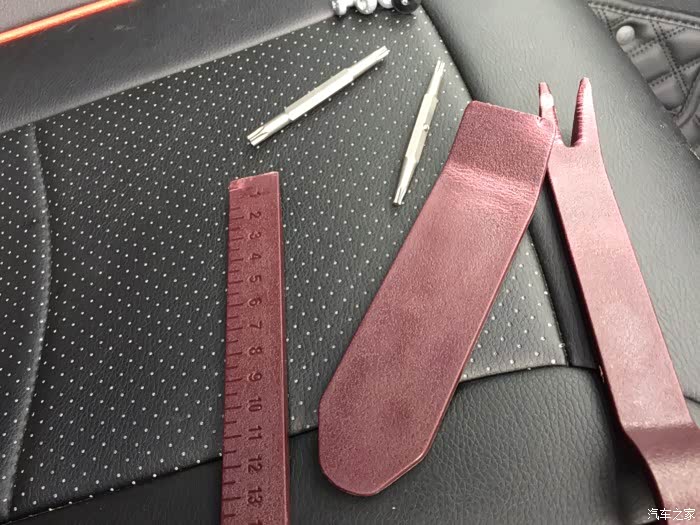

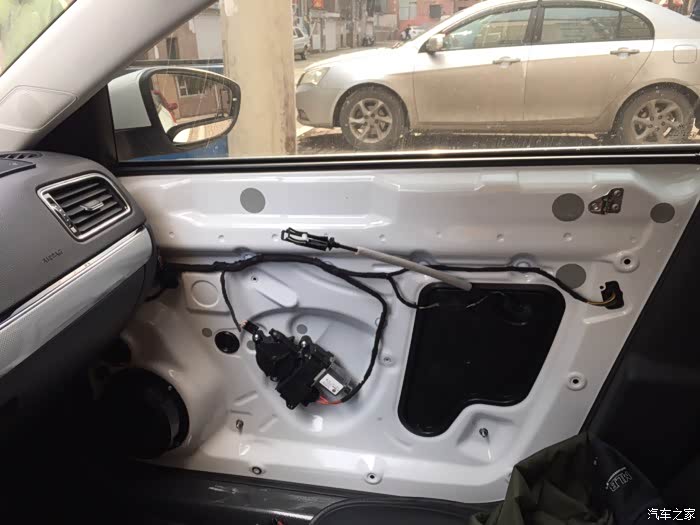

这是我用到的工具 拆车板 和 螺丝刀

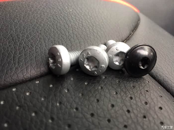

为了方便车友找到工具 我把4个螺丝 拍下来了 详细到尺寸的具体型号 我真不知道 我的螺丝刀 很普通的 那种 就能拆 相信 你也能找到 这个工具 嘿嘿

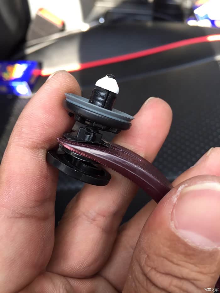

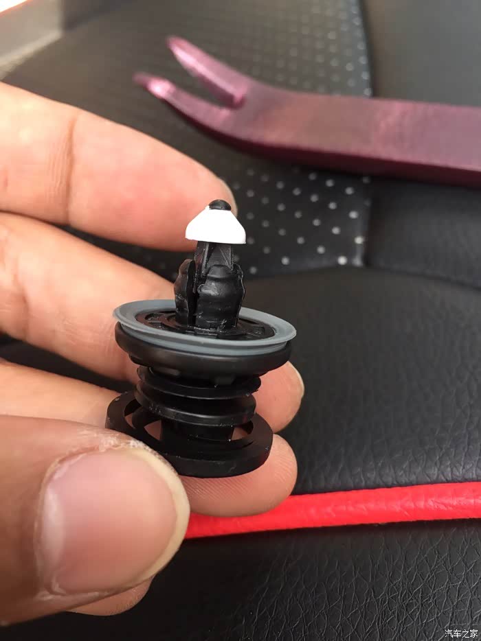

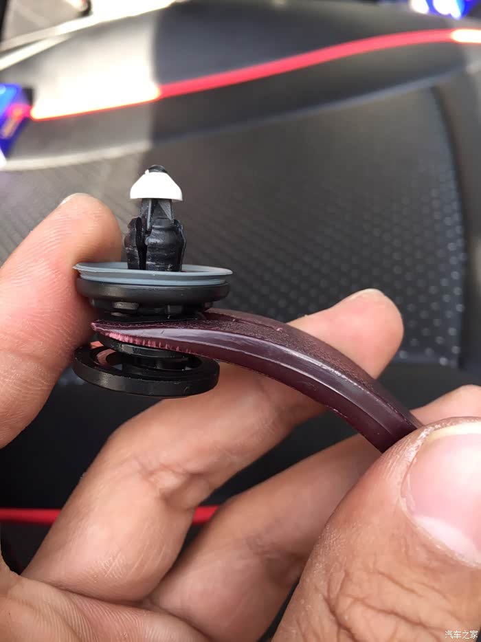

先来详细看一下 车门 卡扣的大图 这个就是我们最重要拆下来的 说实话 不知道构造 真很难拆 类似于膨胀螺丝的意思
这个图呢 就是 没有拆下来 时 卡扣卡到门的状态 就是这个样子 真的真的特别特别紧 别想多了 哈哈 我们要做的就是把这个卡扣 弄下来 也就是分开

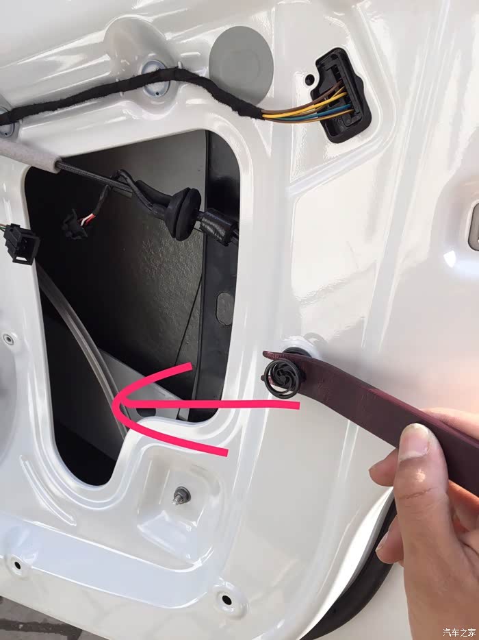

就是这个样子 这个拆车板 进去之后 不是 往外用劲儿 相信我 老累了 我们要做的就是 这个板 卡到这个位置之后 用劲 朝着 卡进去的方向 这样 就能听到哒的一声 分开了
这个方向用劲儿 不是向上抬

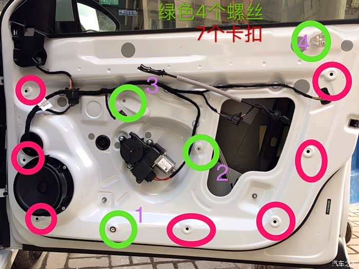

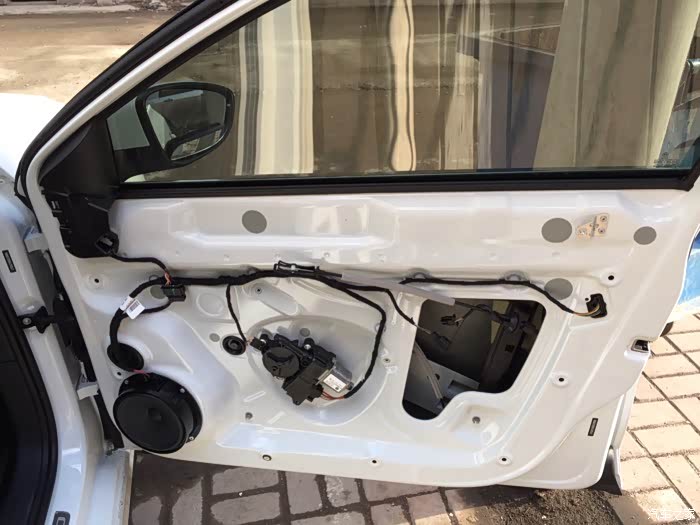

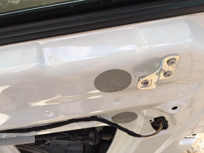

这个是拆下来的样子 一共有4个螺丝 7个卡扣
7个卡扣位置 比较靠门边 只要能卡到那个位置 就可以把卡扣分开 4个绿色的位置 就是 螺丝位置
拆卡扣技巧 从最下面的卡扣开始拆
拆卡扣技巧 从最下面的卡扣开始拆

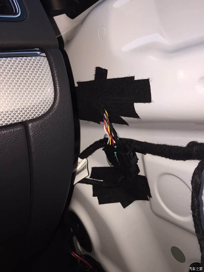

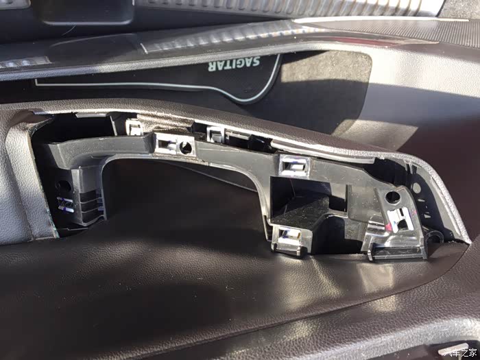

螺丝1和2位置 很简单 很好找到 3螺丝 是在扶手 那个位置 需要把扶手那个位置拆掉 就能看到了 4个螺丝位置 是在门饰条 拆下来就能看到 一共11个固定的 全部拆下 门板就下来了
扶手 的卡扣位置 一点一点往外翘就可以了
拆下来的内门扶手

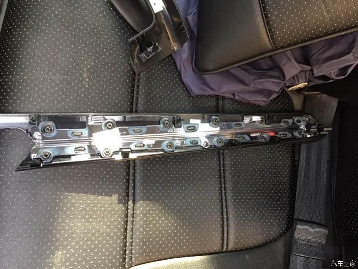

门饰条 这个拆起来比较简单 拆下来就能看到螺丝 我的异响位置 就是这个螺丝竟然 压根就没拧 只有一句 哎呀我去 拧紧之后 异响没了

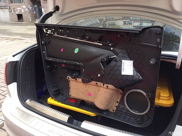

这是内衬 背面图 提供给 车友找卡扣位置
这个是正面 17速腾 门板其实做的还可以 有车友是 那个黑色部分 掉了 如果 使劲儿关门 有这种可能性 但是17速腾 我觉得不大

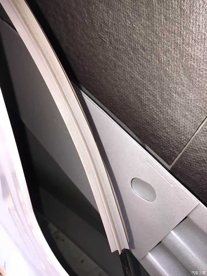

加强筋
原谅我的强迫症 感觉会想 处理了一下 但是这个位置 可能性不大
这个就是我异响位置 螺丝竟然压根没拧 这是什么情况 希望能帮到大家

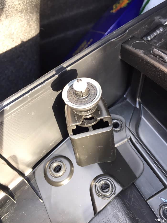

这个是门板内衬和 卡扣连接处 这个位置 是可以拿下来的 建议 买几个 门板卡扣 容易弄坏 一个也就1块钱 左右
