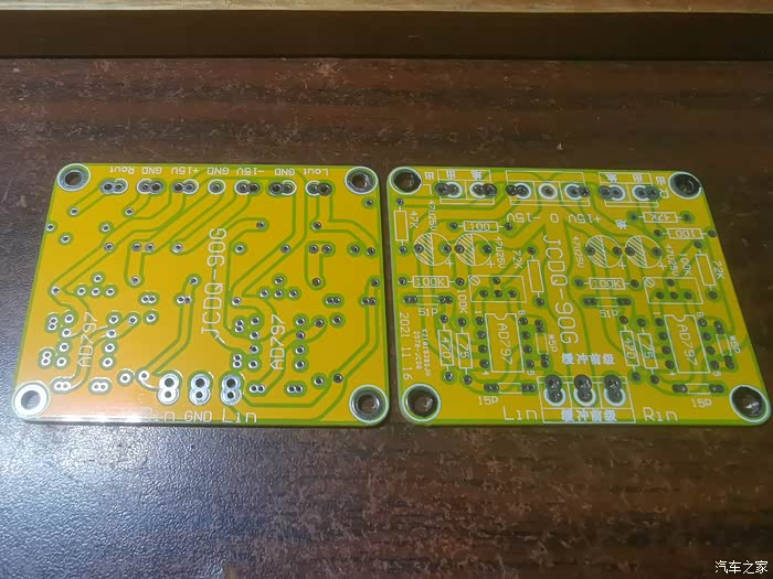

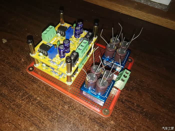

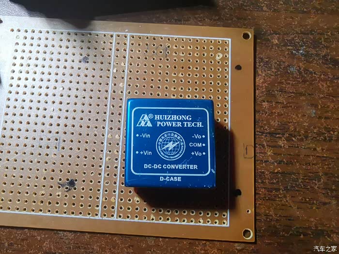

购买的材料基本如下1, NE5534前级板,但我用的是无放大增益的直流缓冲前级板子。2,RCA信号插头,插座。3家里留存有的多年点前玩剩下的日本单芯屏蔽线,4,双面万能板和覆铜板。5,隔离型升压器,这东西可以单直流电12V转换为输出正负双15伏,也就是电瓶的电压转为±15V为板子供电。6整流用的小电解电容几个。7,前级铝合金机箱,量好尺寸,网上购买铝型材哪里切割的。8电源插头插座等。。。

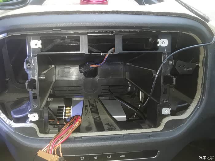

这里我发现一个惊喜,拆开RNS315车机时,我发现车机的安装空腔下面有很大的空余地方,仔细测量后,居然可以把前级外壳搁置到里面,粗略制定好方案后开工。。。。。。。。

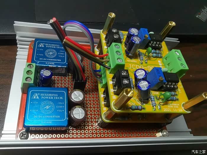

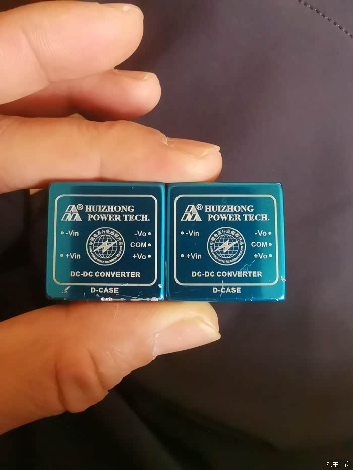

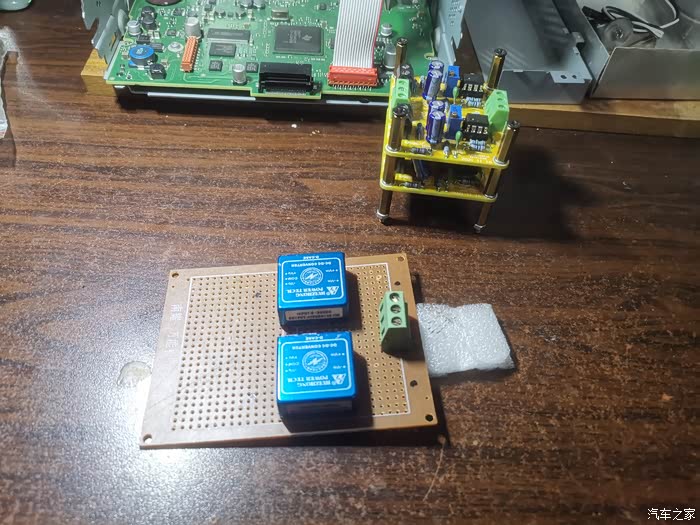

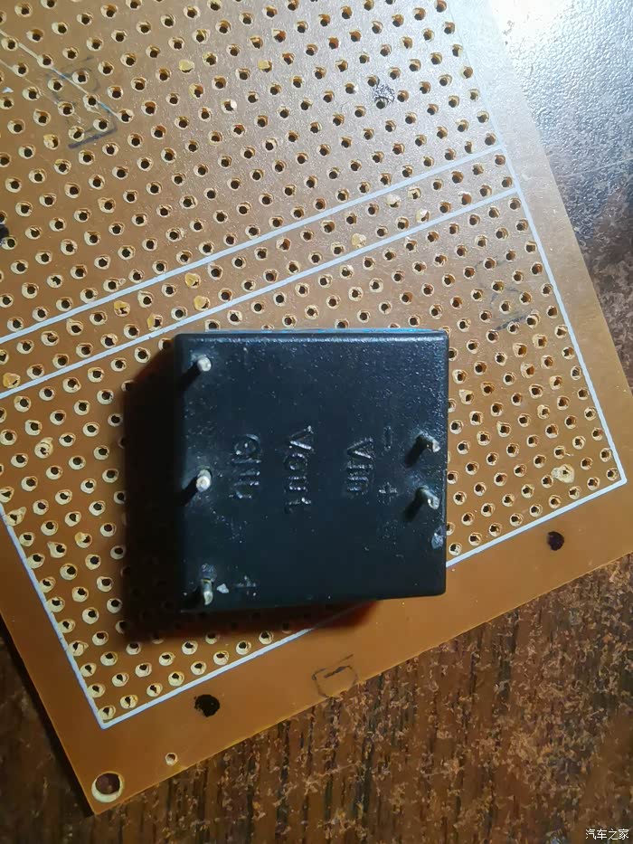

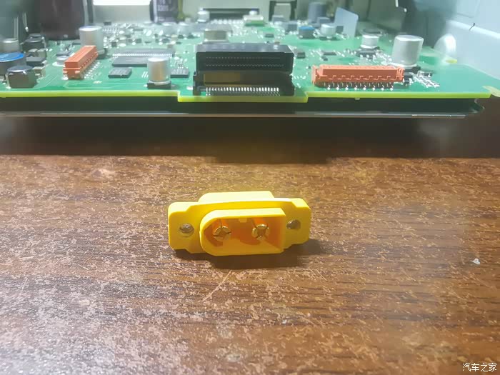

隔离型升压变压器,
装在车机的外面电源插座供前级取电使用,内接到车机的大滤波电解电容。

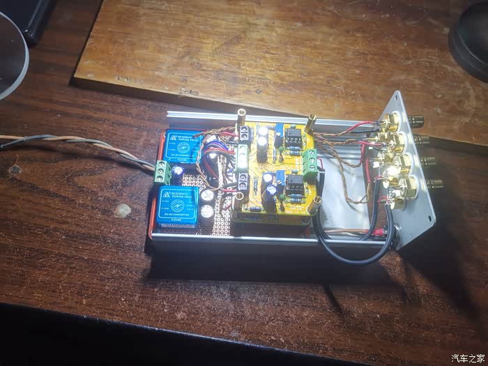

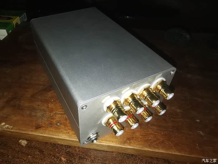

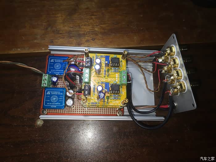

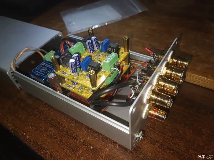

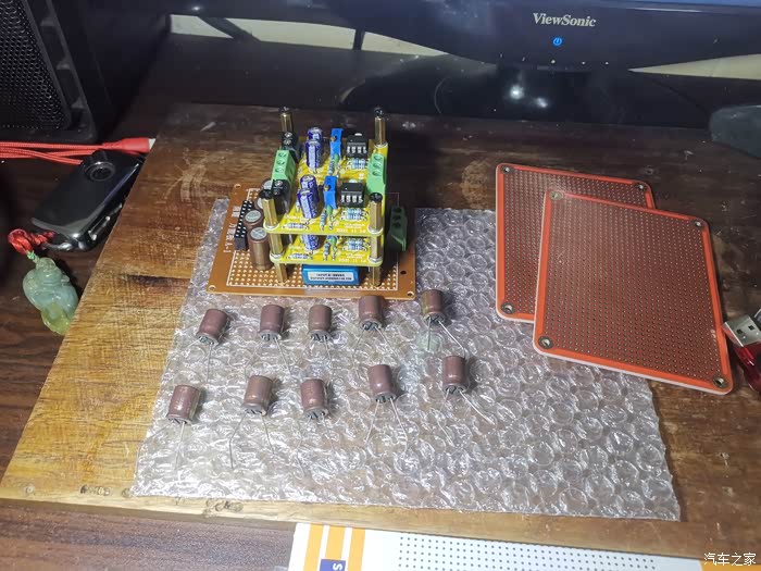

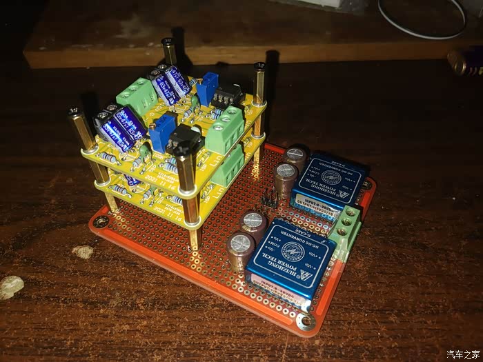

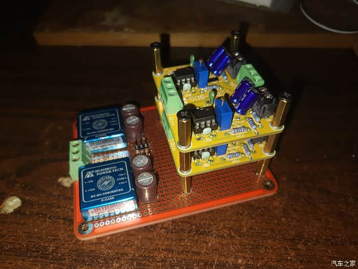

NE5534运放前级缓冲板。0放大,作用基本就是修饰声音类吧。以后有时间,再制作一块放大增益的前级,分立件前级,胆前级,嘿嘿。。。

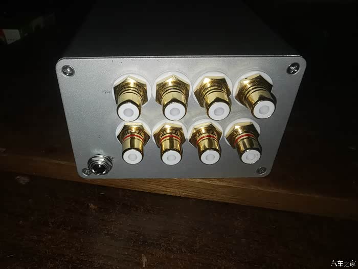

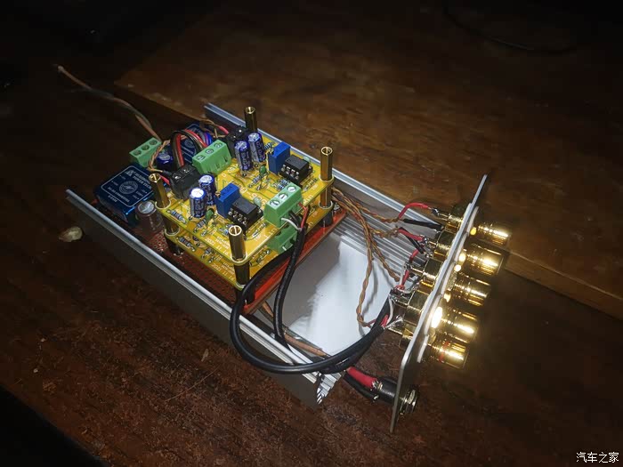

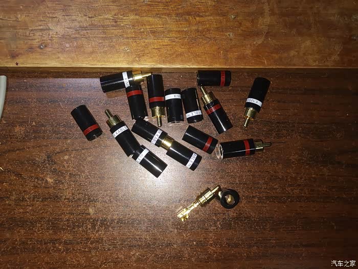

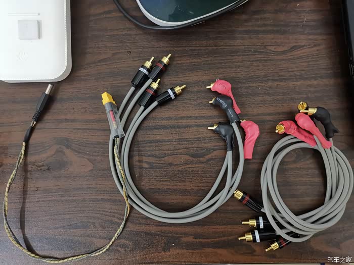

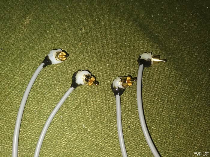

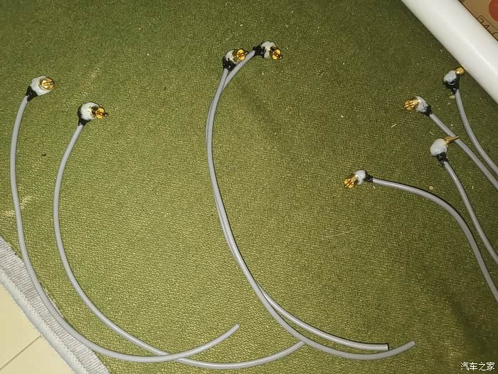

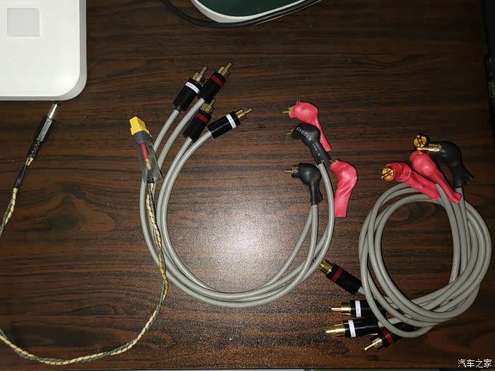

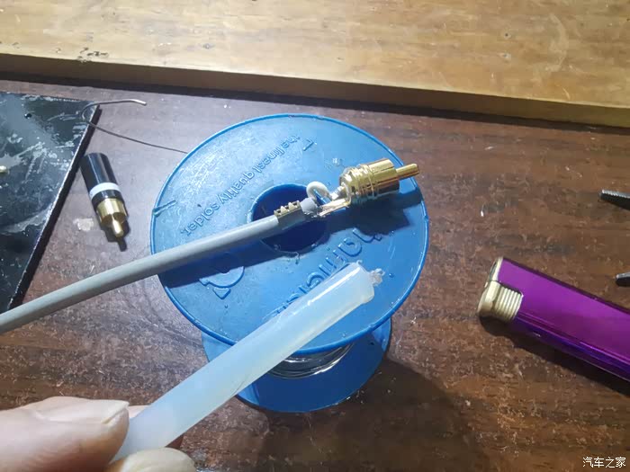

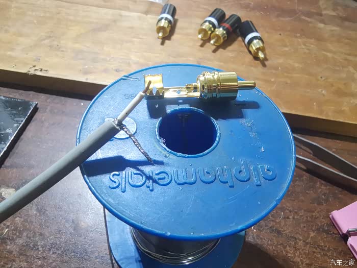

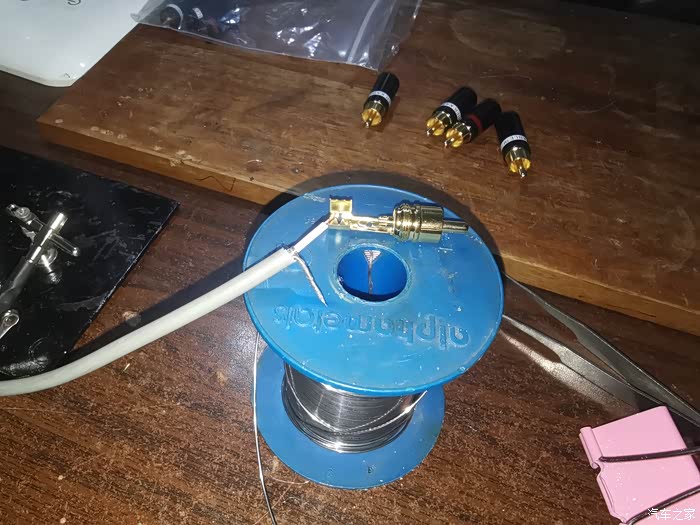

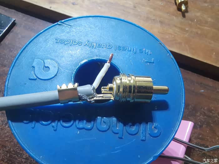

几块钱一个的RCA插头,对比了很多就找到这款又便宜,又短的,因为车机位置太窄,基本装不下,制作时候车机这部分插座接上后,始终还不能套上壳子,不然长一截,车机都装不下。后面有制作完成后的图。
把头子负极夹子这端剪短再焊接。不然长了车机会顶到后面装不下,没拍到图片。

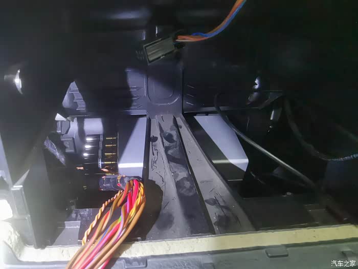

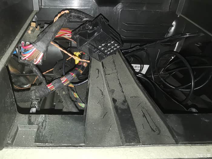

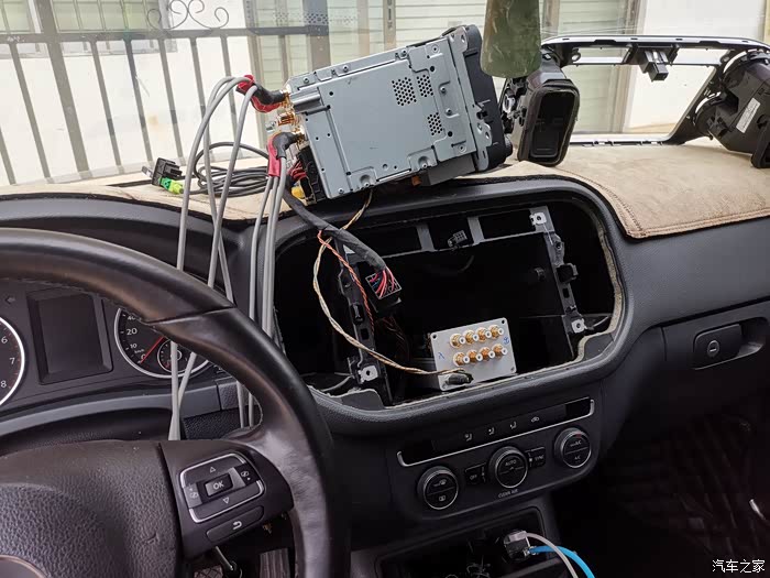

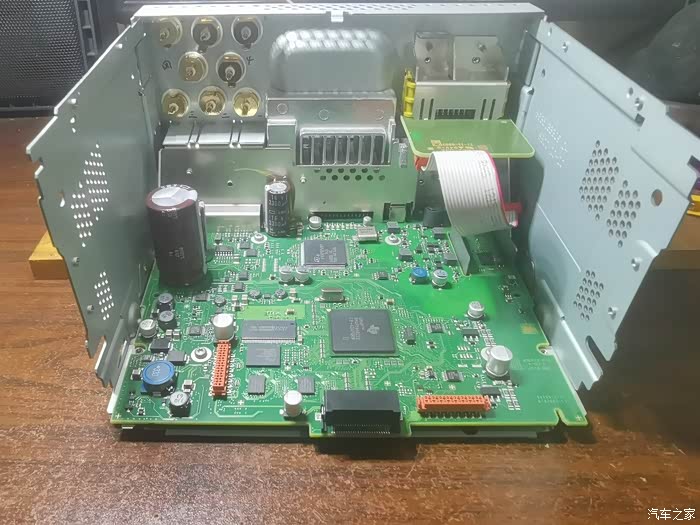

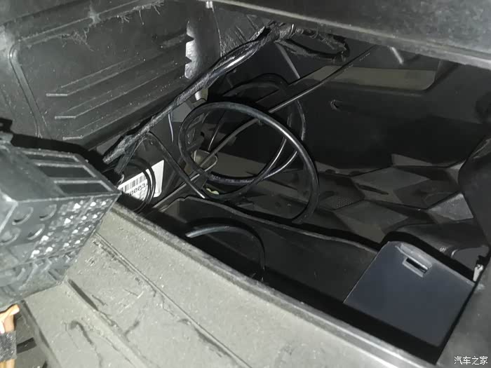

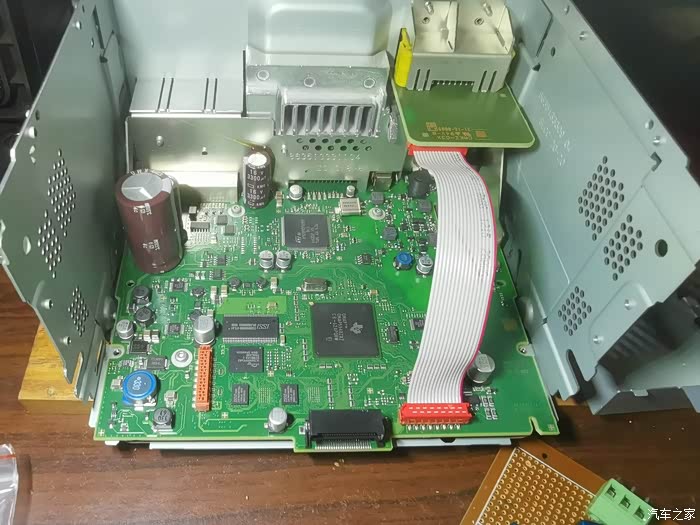

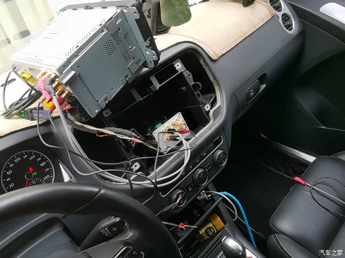

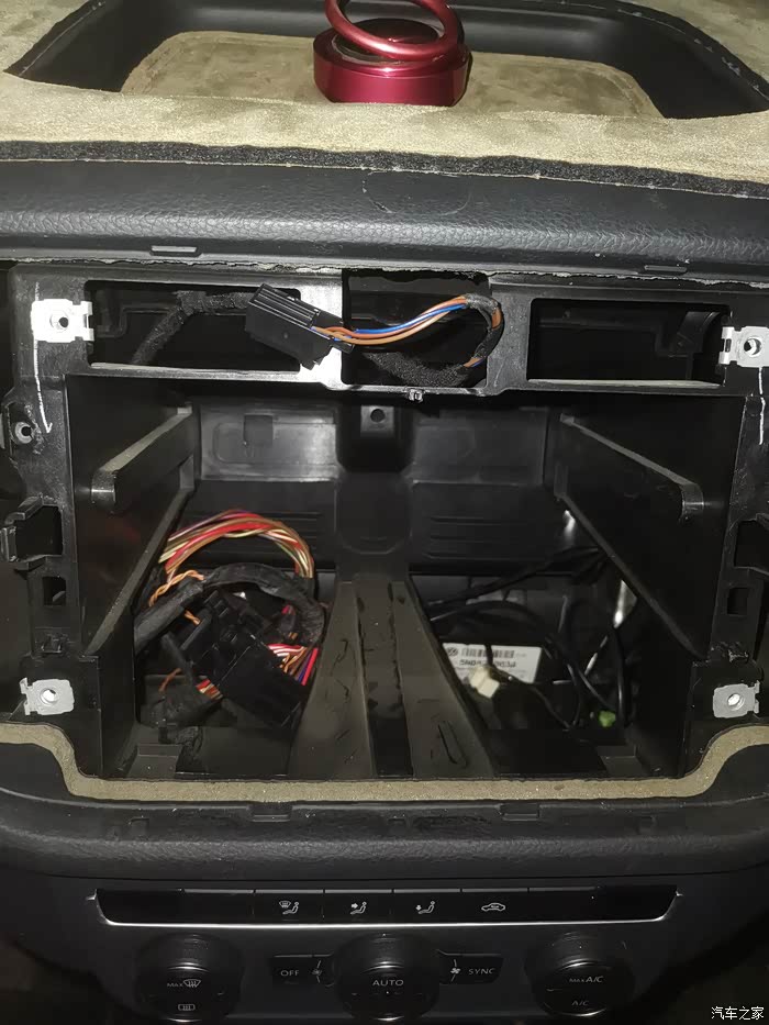

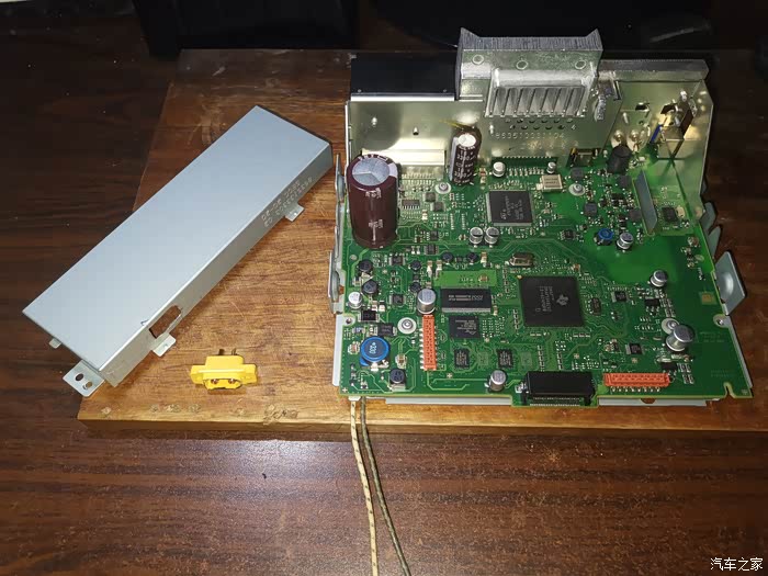

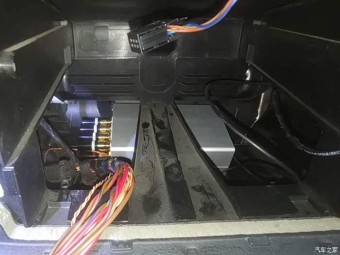

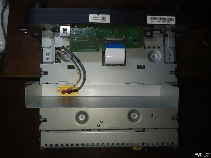

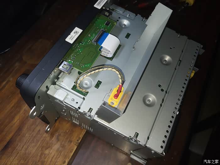

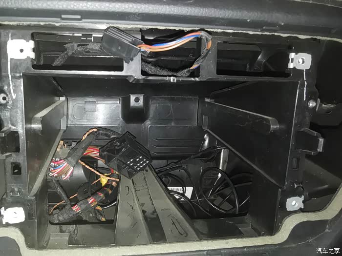

拆了车机后的内部空间,在那堆线下面有很空的位置,前级就安装到下面。

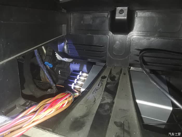

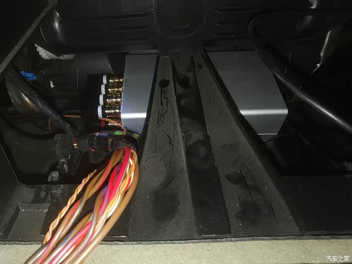

把前级机箱塞进去对此,还很宽裕,就是放进去的时候要花点技巧。
没办法,线材插头做得太难看了。焊接后用热熔胶包裹再套热缩管,以后有时间再购买那种短型没有外壳的古董插头重新制作吧。 另一条DC电源插头也是太低端了,几毛钱一个(黑色和路由器电源插头那种),改天换个纯铜镀金发烧点的,呵呵。

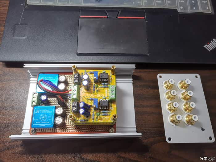

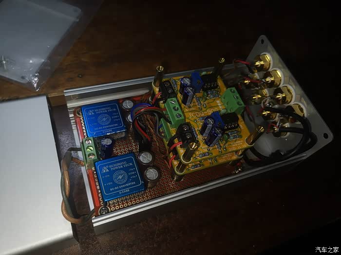

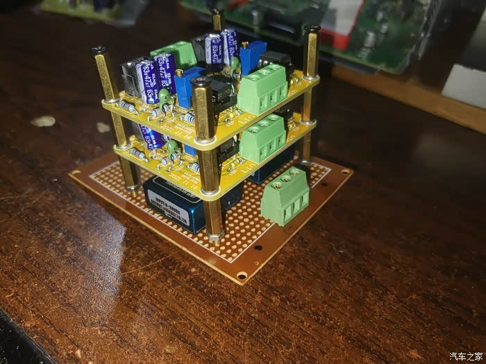

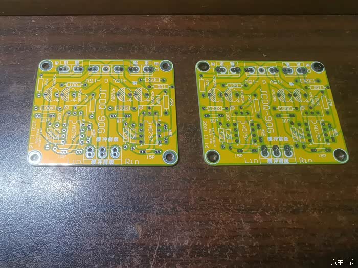

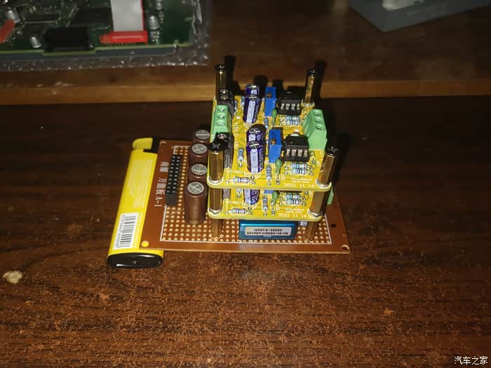

前级板原计划是购买零件一个个焊接上的,后来时间问题,干脆再购买两块半成品算了。电源焊接用的万能板也太差了,薄,又软,最后换成红色的加厚双面洞洞板。
正在思考电源板焊接摆放位置,因洞洞板及机壳尺寸问题,不由要多加心思考虑。。。。。。

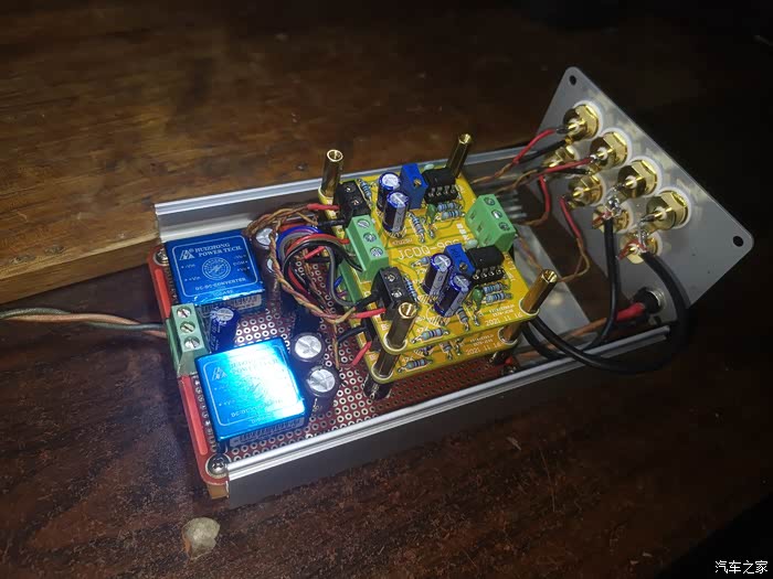

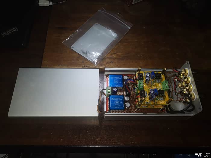

定型,安装,接线。。。。。。

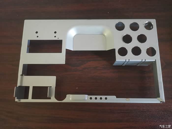

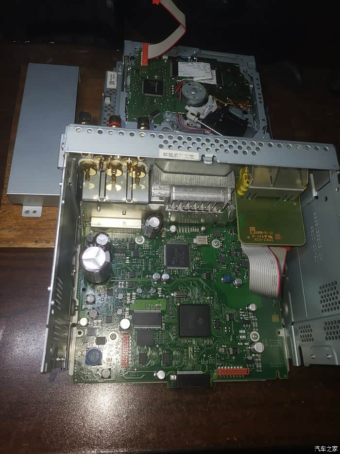

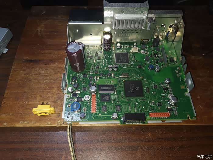

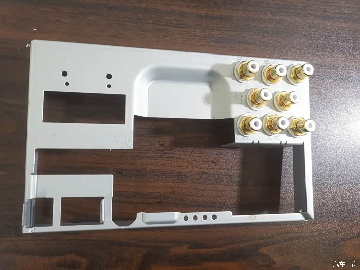

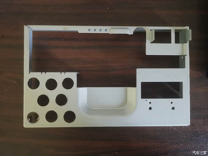

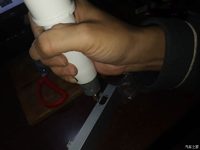

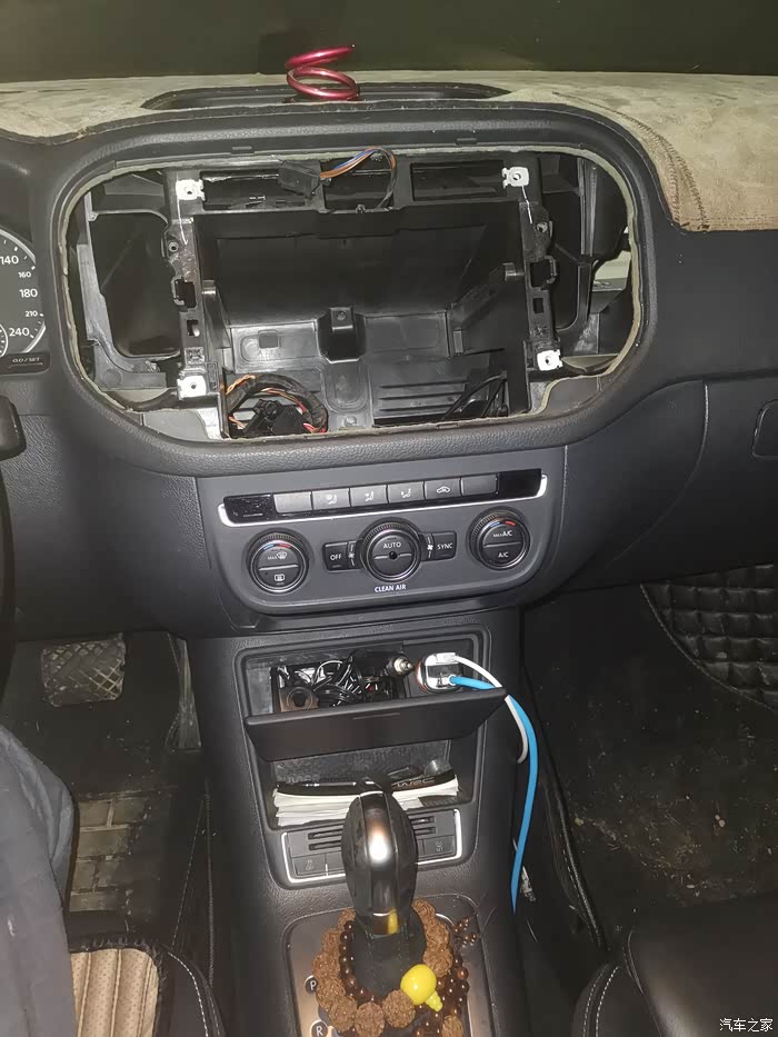

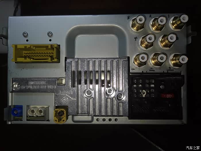

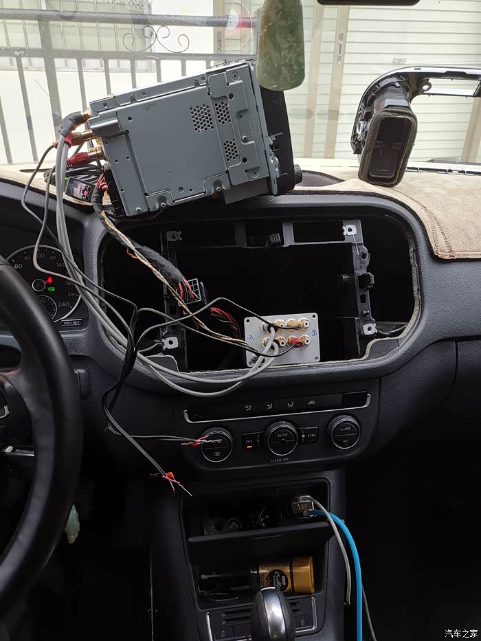

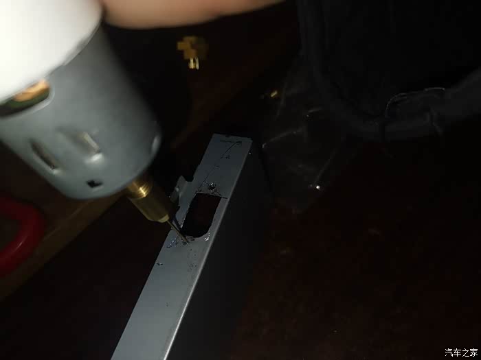

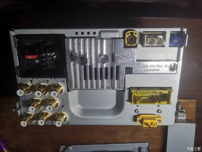

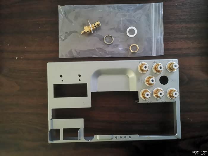

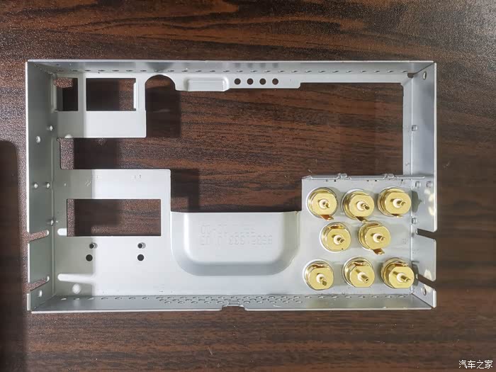

解体车机,安装RCA插座,电源插座,经过很多次的摸索,不用引很长的信号线到外面,直接将端子座打孔装到左上空余位置。
安装完成,对比仪表台车机空间位置很勉强。

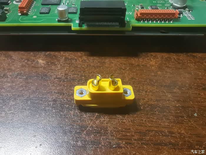

原计划电源座的安装位置。

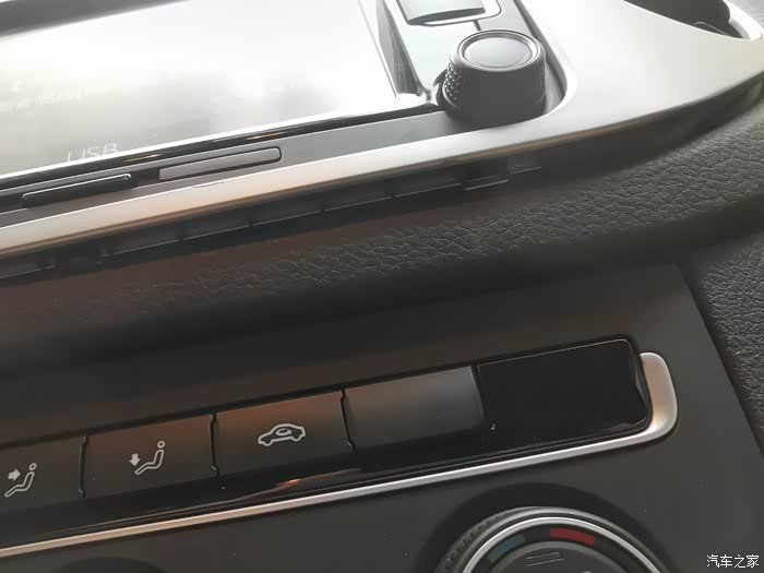

发现装在车机后面不太协调,有可以引起尺寸位置不合,发现可以安装在车机底部,排线保护壳的地方。
打磨平滑一下。
电源线在线路板大电容的位置焊接,从机箱空隙出穿到插座。

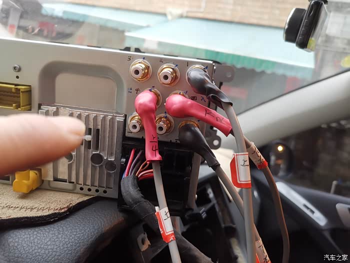

标记好输入输出顺序。

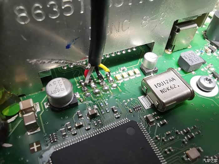

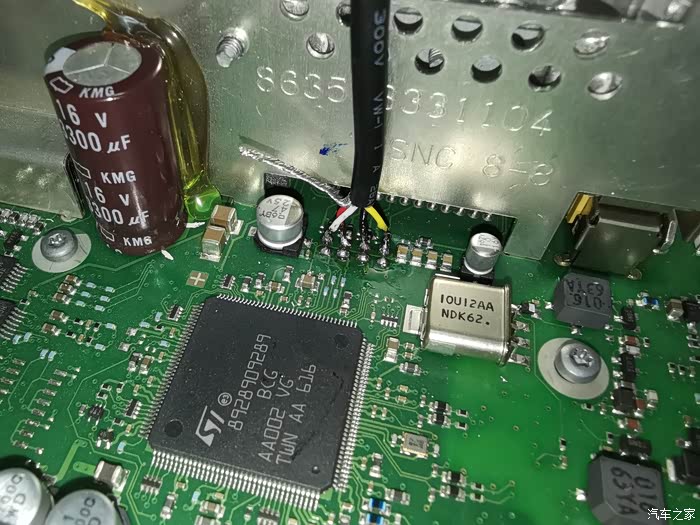

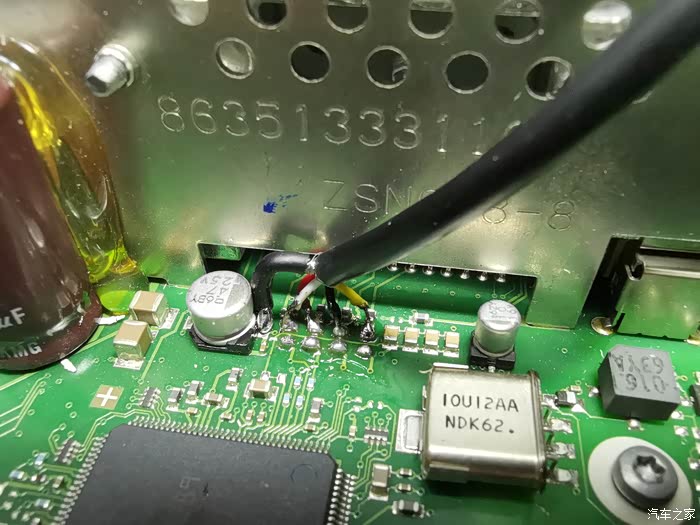

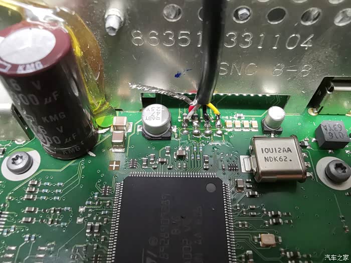

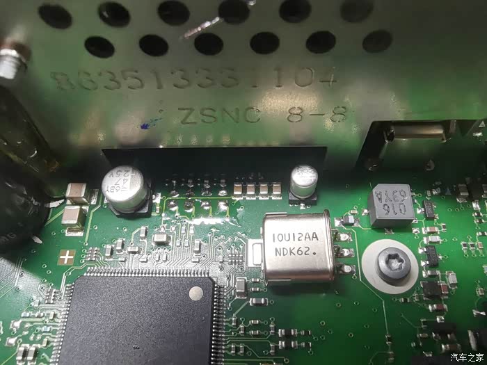

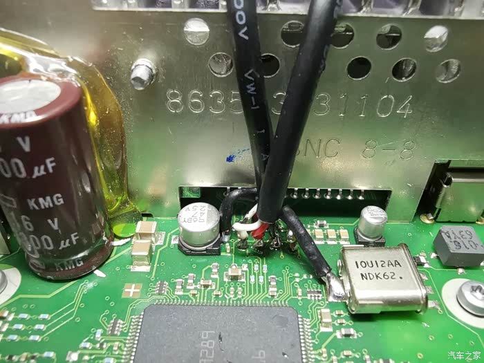

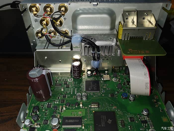

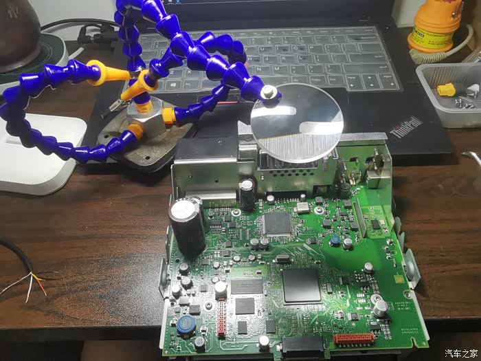

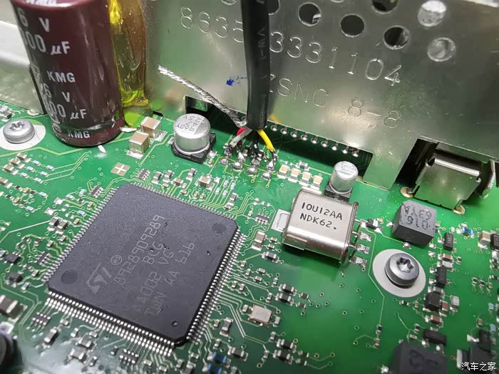

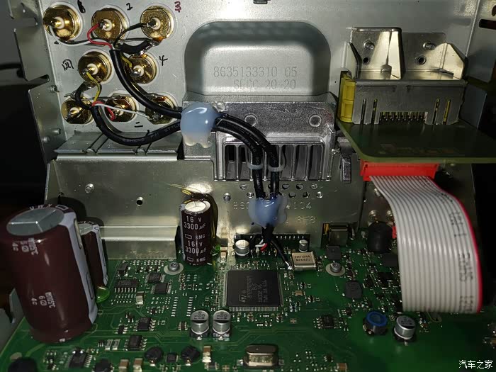

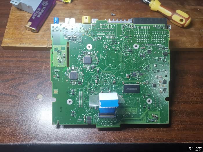

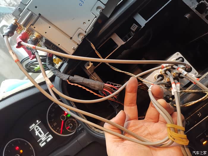

拆焊了四个小电容后,用四芯屏蔽线按顺序接到后面的端子,对应好每声道。1对1。2对2。
线路板电容太小了。必须借助放大镜才能下手。。。。。

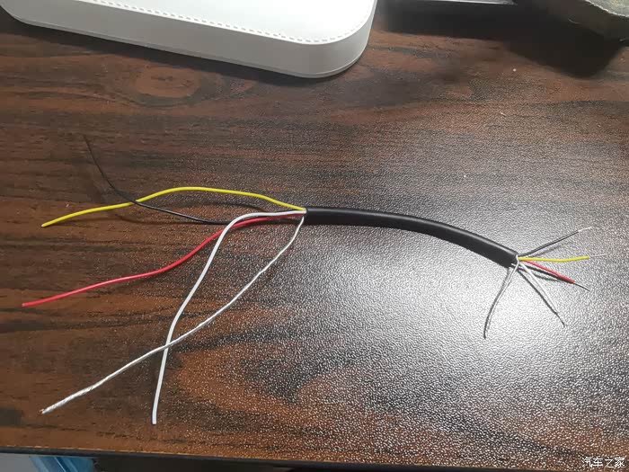

绕包屏蔽线,4芯的,一声道一条。
量好长度焊接好四芯输入,也就是四个车门四声道。
把屏蔽层剪合适,套上热缩管就近电容的负极端接地。
另一条屏蔽线再焊输出的四声道,屏蔽线拧好套热缩管后焊到晶振的地端。
打热熔胶固定屏蔽线,套小扎带固定,对应四声道的输入输出焊接。
焊接的就完工了。。。。。测试声音,煲板子的就省略去吧。。。。

车机后面的端子插上线材后还是长了点。放置进去是已顶到后面了。螺丝不敢拧尽,安装后外壳翘起来了,不管了,拆开再拧紧。

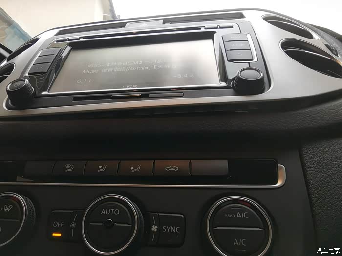

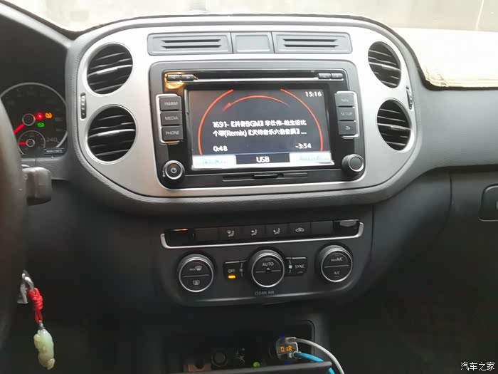

装好开机听歌。
最后完美收工,放歌嗨一下,声音就不作过多评论了,发烧友都知道,新机子要煲过稳定后声音才进入状态。现在加装后试听感觉是比以前好不少的。以前看过一篇帖子,据说高音电容用得太大,导致高音太粗,改天有时间,再更换成3.3UF容量。
