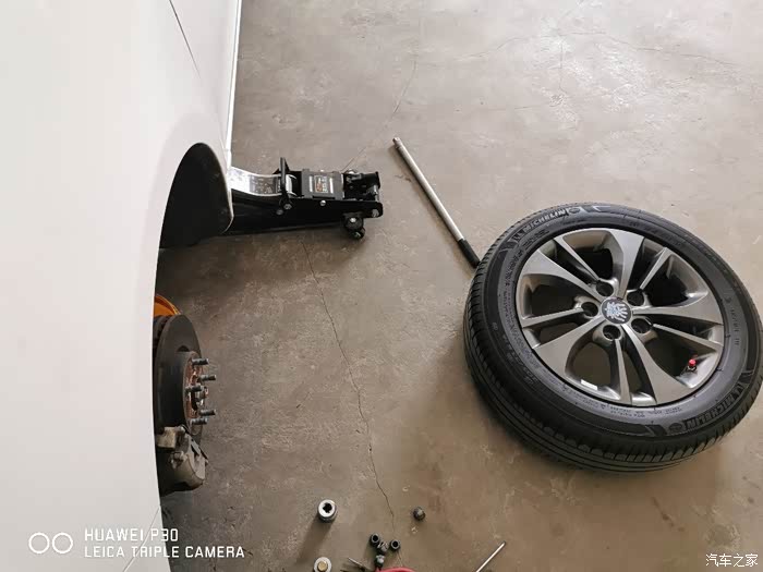

首先拆卸左前轮胎这个过程就不多说了

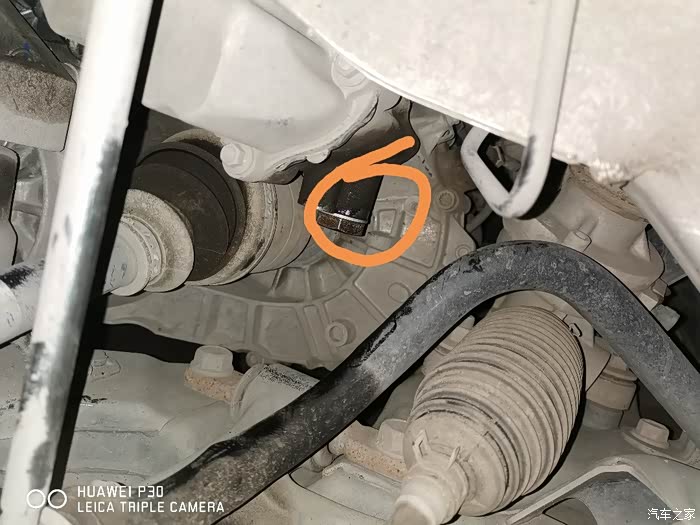

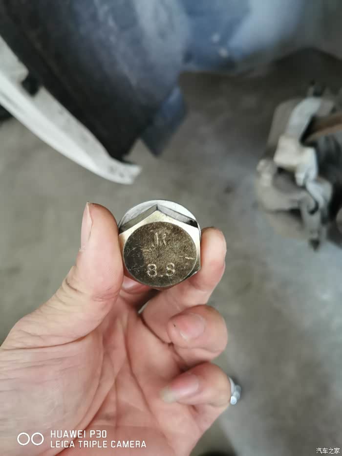

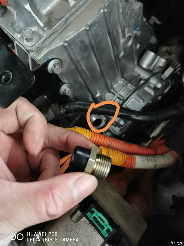

找到放减速箱油的大螺丝用30号套筒拧下来
放油螺丝再图中用圈圈标出。

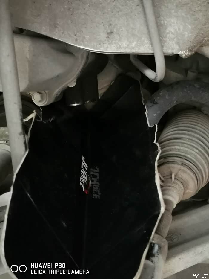

然后为了接住放出的油塞一个纸板
纸板另一头放个桶接油就好了。

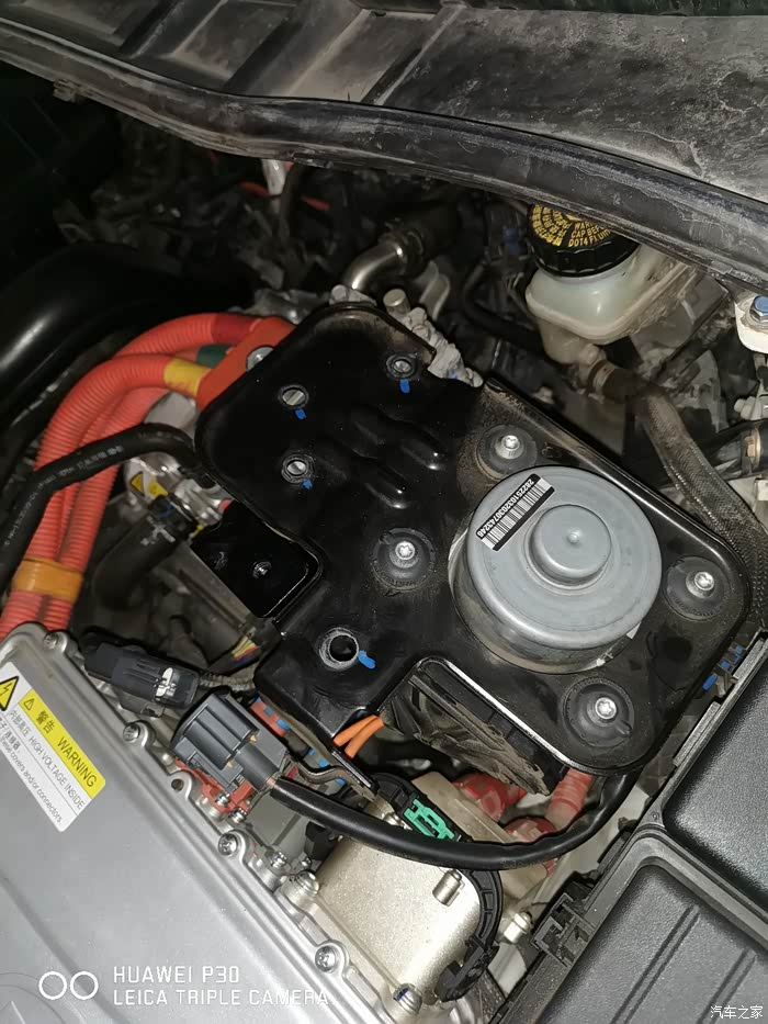

然后拆掉刹车的真空泵
然后拆掉刹车的真空泵
4个13号套筒的螺丝,供电插头别忘记拔掉

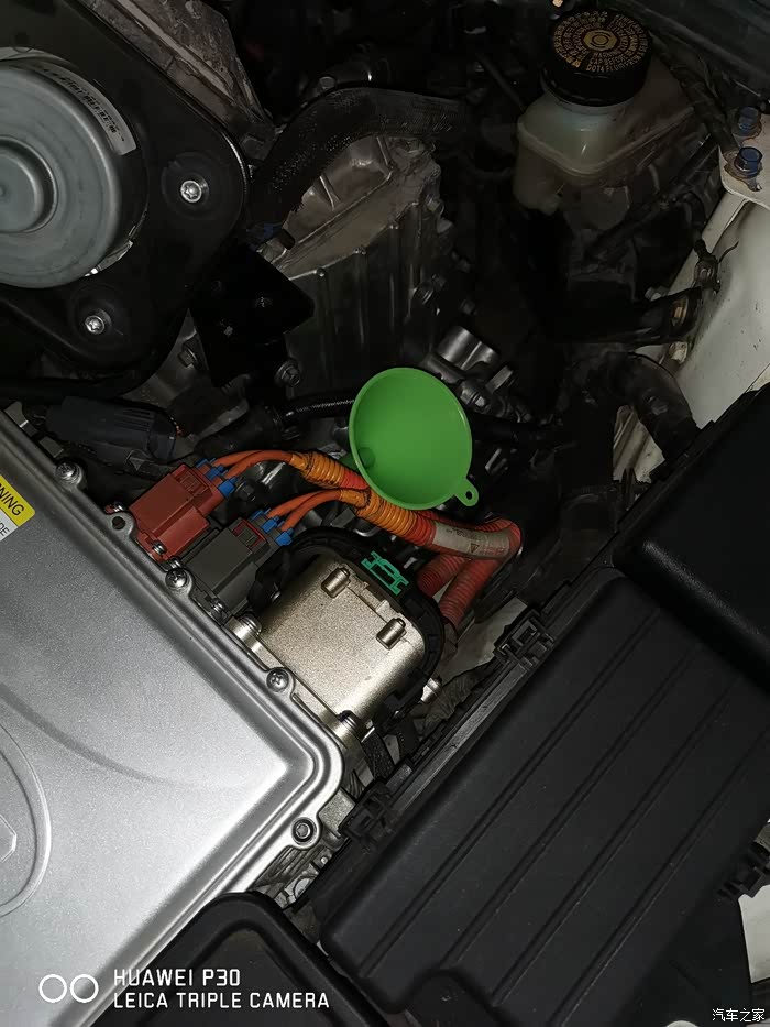

然后把助力泵移到边上。找到透气孔然后把透气孔拧下来用22号套筒拧下来这个作为一个加油孔,加油之前别忘记把放油螺丝先拧上哦。
图中我已经把加油螺丝拧下来了
放一个小号的漏斗加油

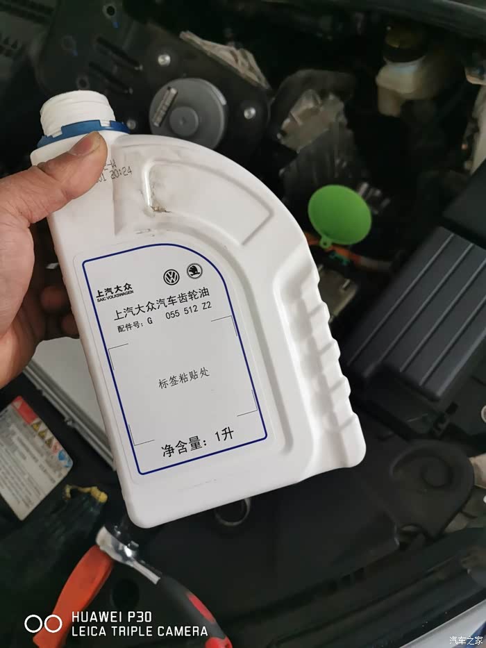

加注量为680ml. 我为了好认一点加了700ml
加油过程行为我只有一个人,又要加油又要拍照没法拍我就不上传图片了。
油的话我加的是大众DSG变速箱的齿轮油,变速箱齿轮油我加的也是大众的DSG变速箱齿轮油。因为比亚迪的变速箱是逆向大众DSG变速箱开发出来的所以油完全可以通用
