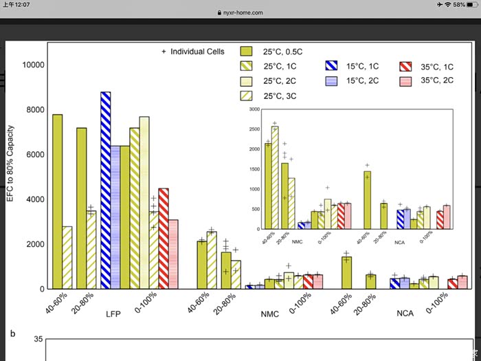

前两天不小心翻到三大电动车锂电池大比拼,分别是A123 Systems的磷酸铁锂LFP,三元LG NMC和松下 NCA
上图!
铁锂即使1-2C满充满放,都有6000次的循环寿命相当于200万里程,对比的三元NMC和NCA,在满充满放只能做到500次循环,铁锂寿命长到没朋友

但是,铁锂电池一致性差的问题是致命伤
单颗是龙,成组是虫
这是铁锂电池的座右铭
电池组的一致性变差是由于铁锂电池充放电的化学反应复杂,经过一定次数的充放电循环后这个差异会变的很大。
所以铁锂电池的寿命虽然很长,但看看就好
