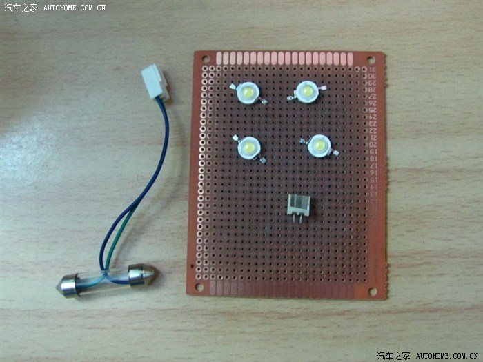

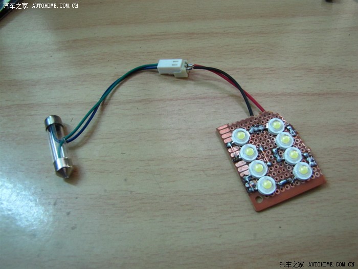

今天要用到的部分材料,还有4盏灯和一对线没有亮相,后面会看到它们的倩影。放在万用板上的那个插座是从一块早年牺牲的显卡上拆下来的。

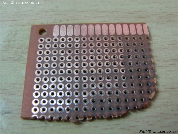

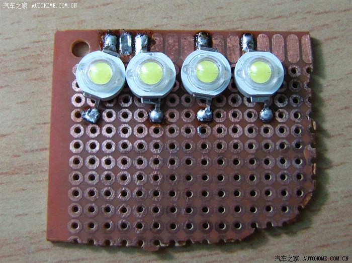

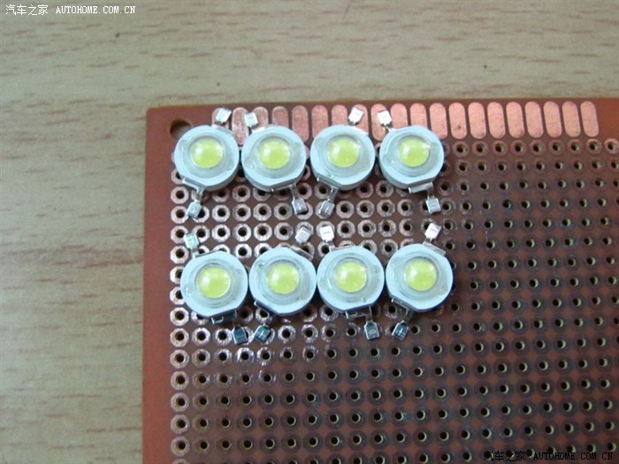

在量好了后备厢灯可用的最大面积(40x60mm)之后,开始模拟摆位。
从缺了的一个角可以看出,很明显的,楼主是位不入流的电子爱好者。
初见端倪

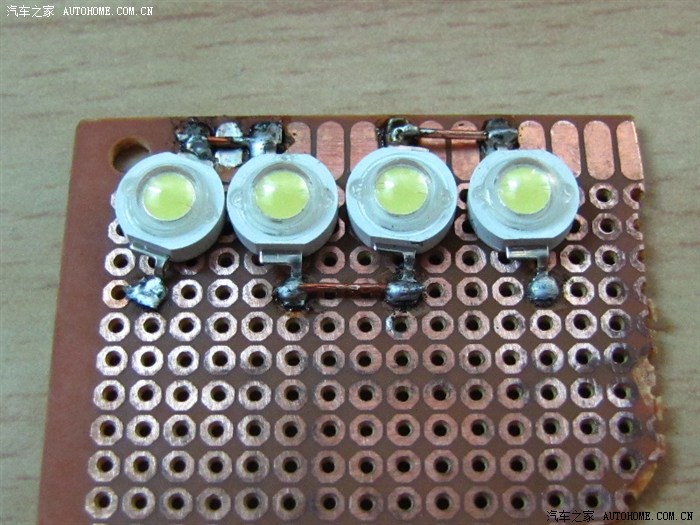

大家能看出与上图的区别?大家来找碴!看不出来的,建议你马上挂号看眼科。
心情开始激动起来鸟!

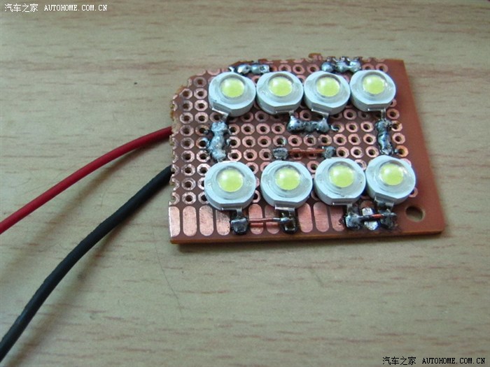

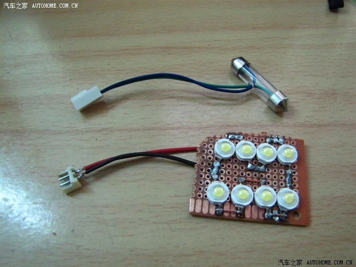

实验样品出炉,准备先用电脑的12V输出试下。

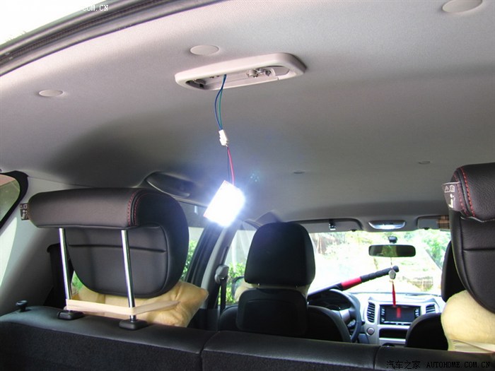

眼前一亮,试验品转瞬变成了成品!试亮的时候没拍,见谅了各位看倌

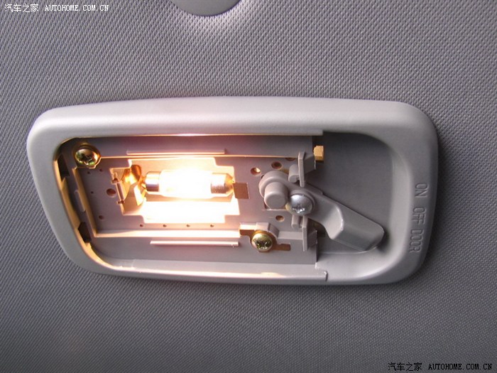

原后备厢灯撬开灯罩的样子,估计有很多人已经熟悉得不能再熟悉了。

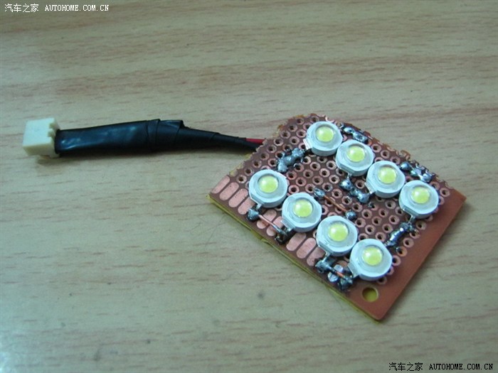

测试一次通过,只差收官。
考虑到电线比较细小,又偏偏忘了买热缩套管,只好用电工胶布凑合着缠下。

这次制作对于我这样一个一年也没拿多少次电烙铁的人来说无疑相当成功的。只有具备一点简单的物理和电子知识,再注意收集一些信息,很容易就能做成。
首先是后备厢供电的电压和电流,只要把灯管拆下来看看,就会知道额定电压是直流12V,最大电流3A;一般的LED灯额定电压3V、功率1-3W,电流就是0.3-1A(功率P=电压U*电流I),因此最多可串4个,同时可并3-10排。因此我采取的方案是4串2并。把8个LED分2组,每组正负相接,组间正负同接,最后接上引线即大功告成。
花费:强光手电用LED灯泡3元/个*8;万用电路板店家MM免费赠送;灯管接头是为炫丽更换LED灯时在某宝买时额外赠送;人工免费,合计24元。但早前在网上问单买后备厢LED灯要多少钱时,报价20大洋,还要花上10大洋快递,而且号称食人鱼灯头,相比下来,貌似我还亏了,单制作就花了2个多小时……
强烈建议童鞋们也把原来的小灯泡换了吧,如果哪位能忍受得了灯泡亮了1分钟之后还能徒手掰下来的请举手(不能压缩弹簧片让它自己掉下来哦),我等膜拜得五体投地!!!
