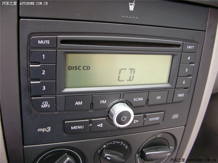

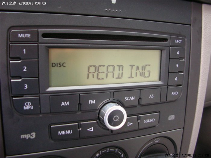

9月12日休假前两天CD机突然不读碟了,
显示屏显示为无碟(NO  DISC),
换了各种CD盘依然如故,

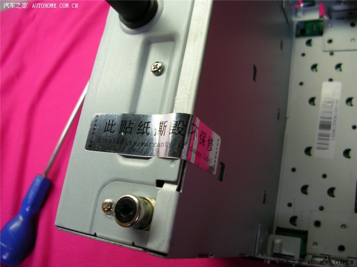

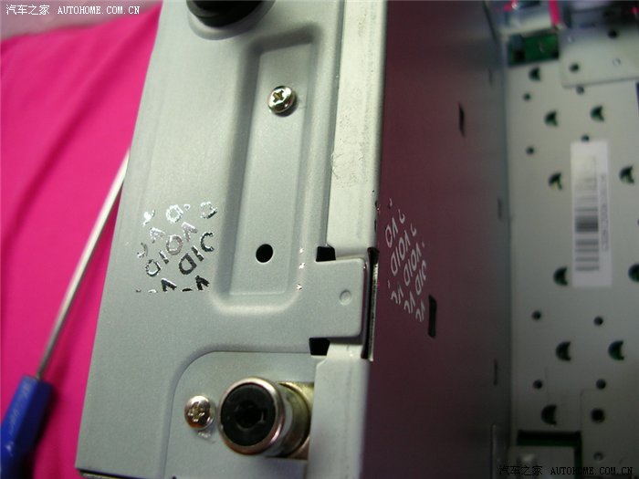

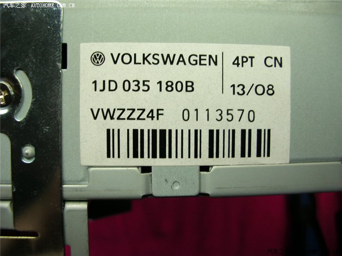

第一个牺牲的就是这标签了,揭掉,必须的
揭掉标签的残留物,不影响使用,没有清除

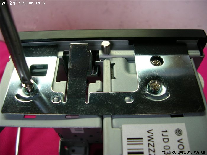

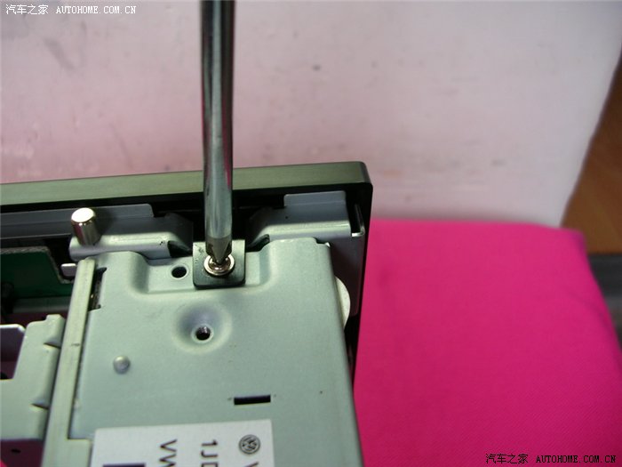

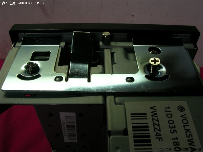

卸掉机子两边的卡位簧片,共4颗螺丝
螺丝左短右长,要记清...拆下的零件与固定其的螺丝放在一起,分堆放置,避免混淆

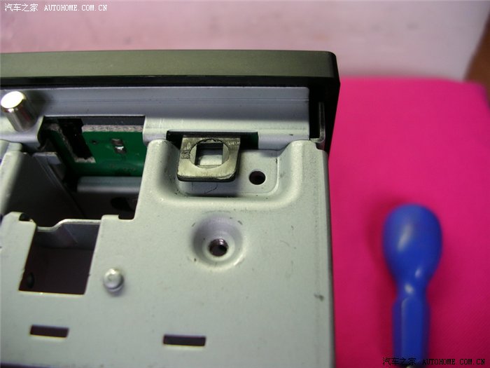

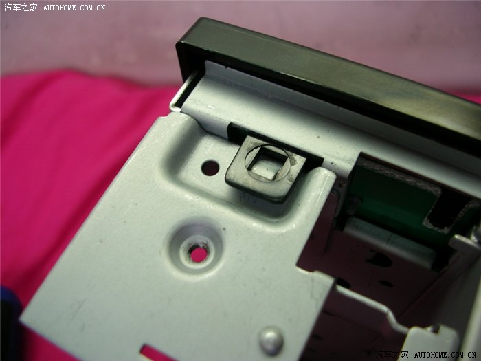

卸掉固定前面板的两条螺丝,另一颗在对面

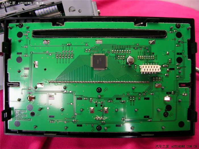

一一小心解除固定面板的8个卡子...

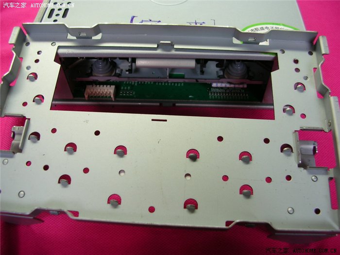

卡子全部解除后,向前轻拽面板,就会与主机脱离,其线路连接靠中间偏右的排插...
卸掉这两颗螺丝后,前面板的固定支架就自行下来了...
面板支架与主机分离

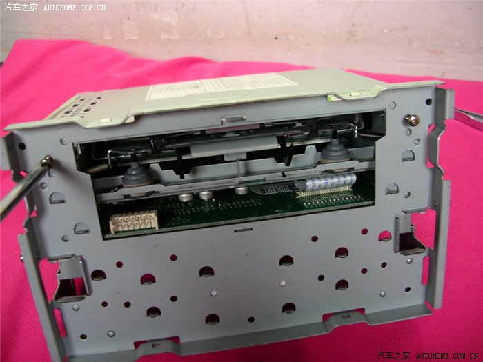

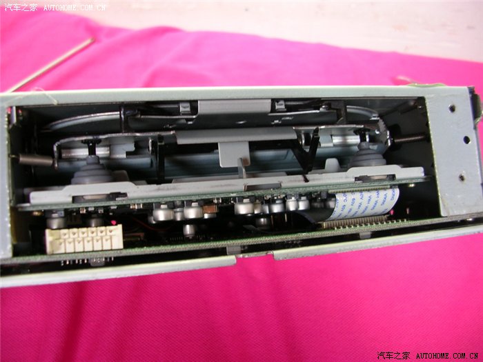

左右两个灰色的橡胶是CD转盘的减震,后面还有个,貌似3个,
减震效果不错,川西很颠的路,CD都不曾跳盘

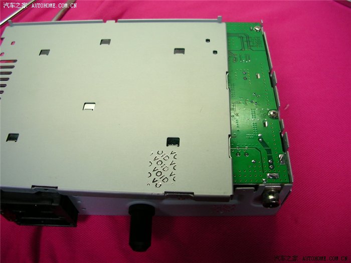

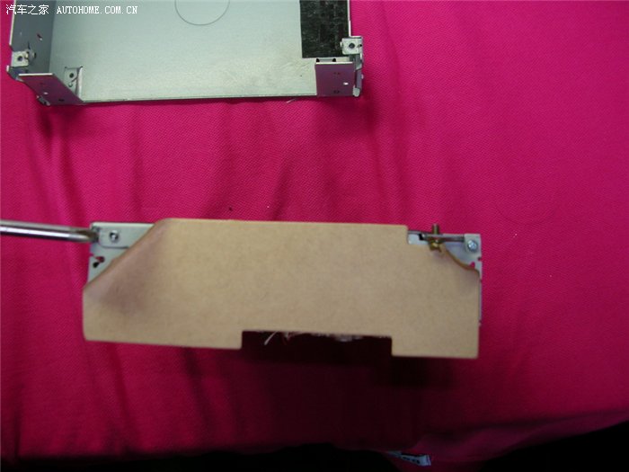

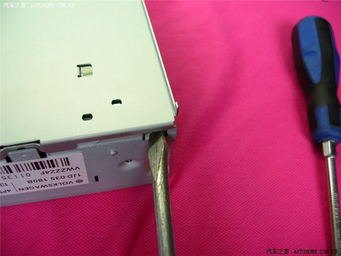

主机下盖板没有螺丝相连,
一字螺丝刀轻轻翘起主机下方盖板一角,
整个下盖板很轻松就取下来了...
脱离了...

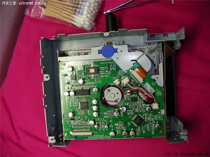

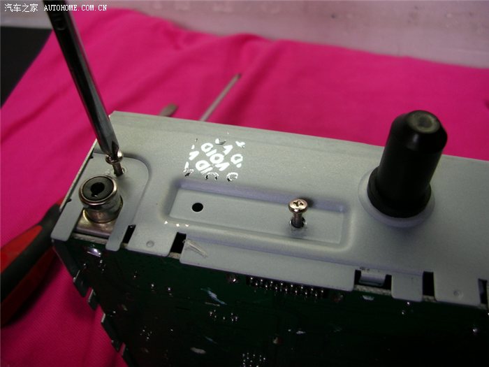

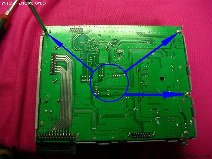

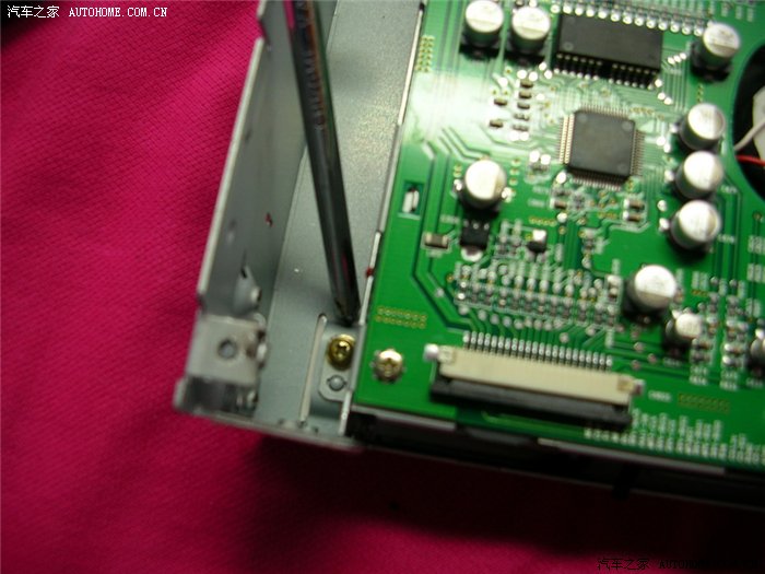

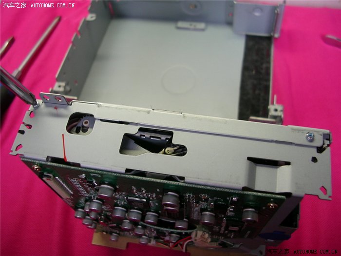

拆卸主板需要卸掉的3颗螺丝...
还有天线附近的两条...

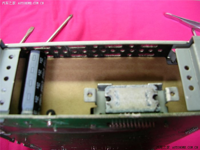

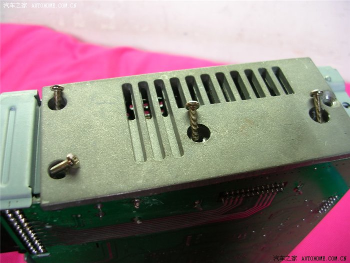

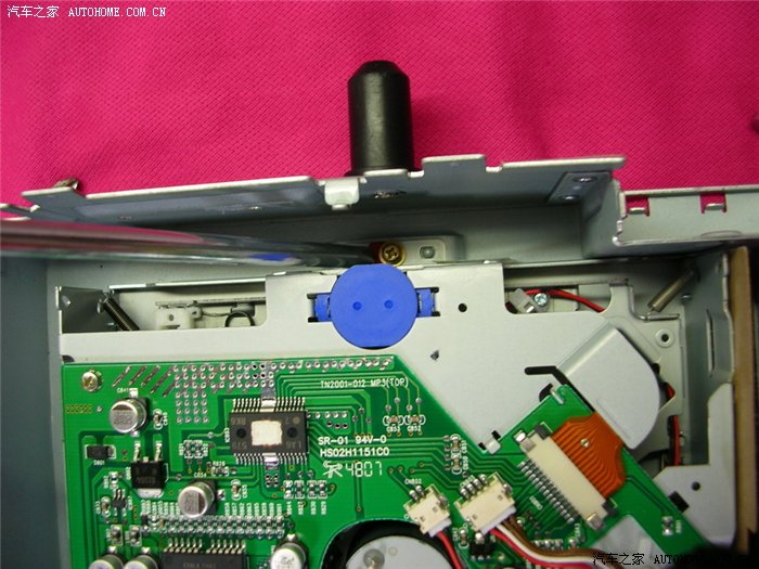

继续拆:功放散热器上的4条螺丝...
散热器拿掉以后,PP糊了,拆到这里主板就能取下来了...

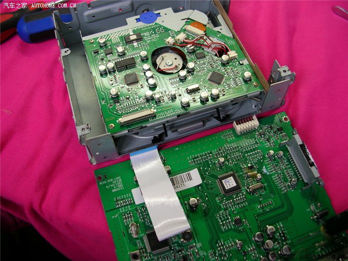

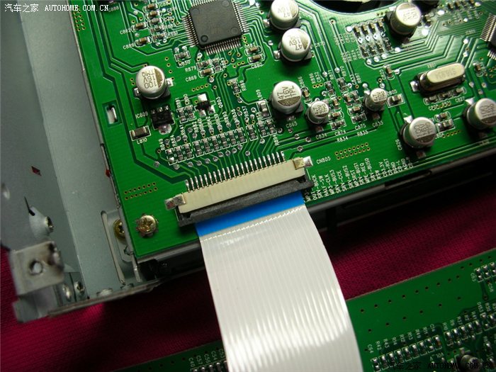

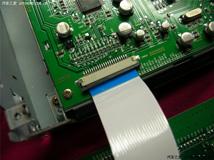

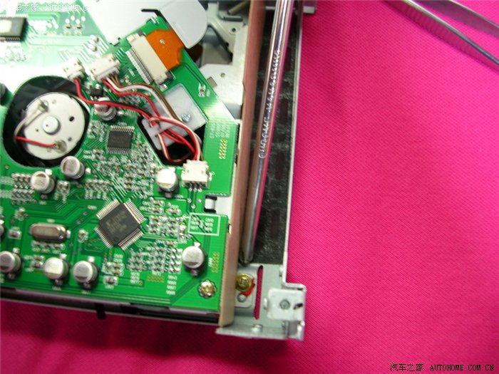

断开主板与转盘伺服.光学.数字信号转换线路板的排线...
轻轻向外拉开排线锁紧卡扣,轻拽排线,两块板子彻底分离...

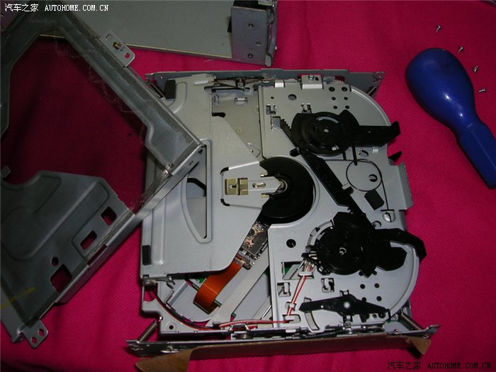

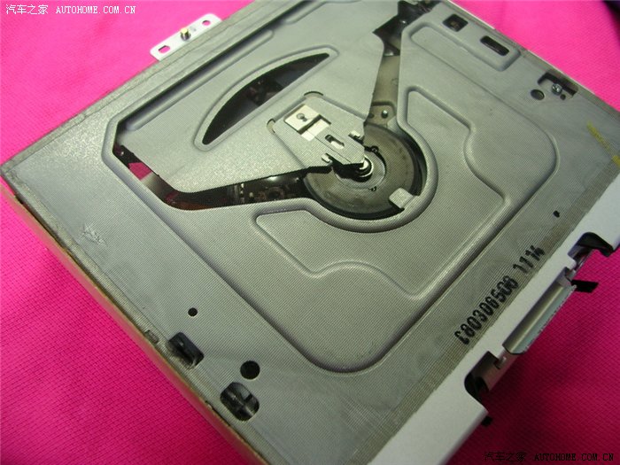

两板分离,主机里就剩转盘和和其线路板了...
卸掉固定转盘及其线路板的3条螺丝......第一个
第二个
第三个
卸掉这三个螺丝后,转盘部分就能从主机支架里拿出来了
转盘的线路板,到这里这块线路板上的螺丝就不用拆了...

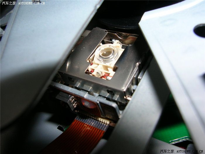

这时候已经能看到激光头的透镜了,
但上面还有个盖板,
盖板上还有细网隔阻,
要想透镜擦擦擦,
还得继续往下拆...
卸掉转盘上方的盖板螺丝,一共四颗,前两颗...
另一边的两颗螺丝
需要揭开部分牛皮纸...

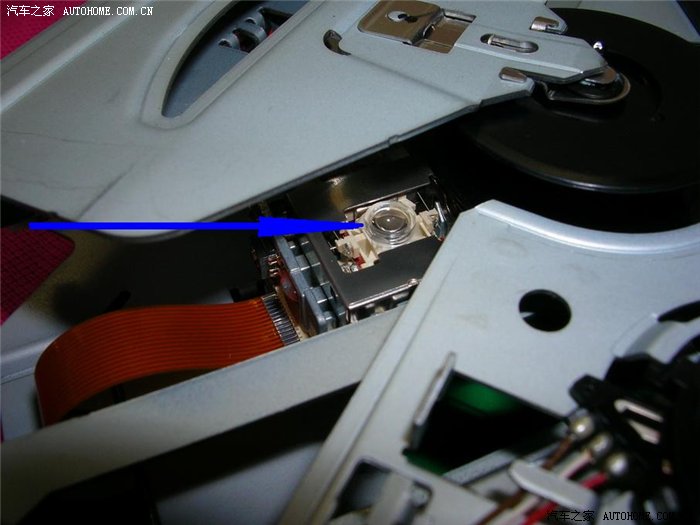

到这一步就能触到激光头的透镜了,拆解工作全部结束...

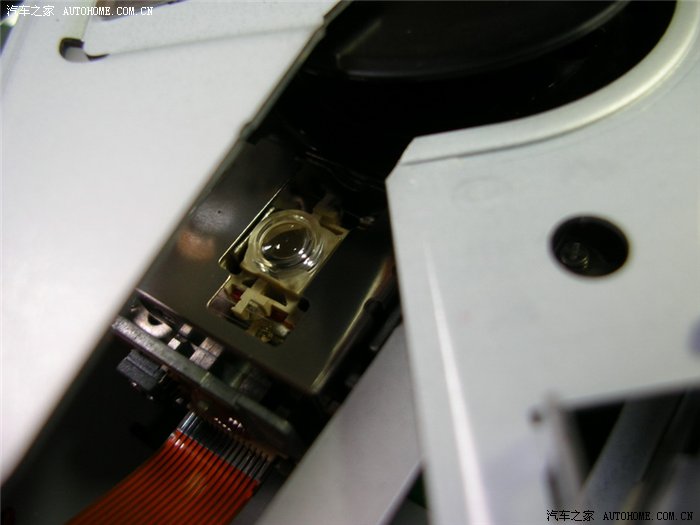

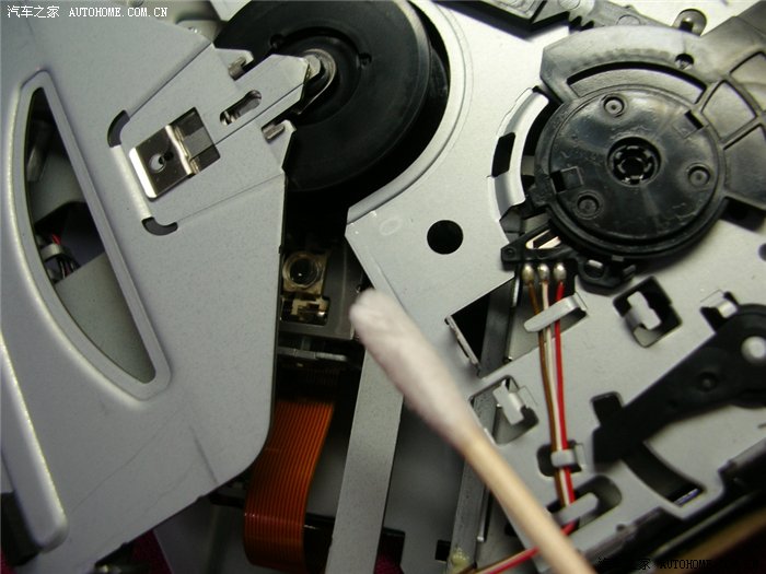

箭头所指就是激光头的透镜了,
一般情况下肉眼很难发现其脏污,
赶巧了一粒不大的灰尘就会令其罢工,
之前帮朋友维修CD遇到过多次此种情况,
9成擦擦就好了,
但愿这次也能行...

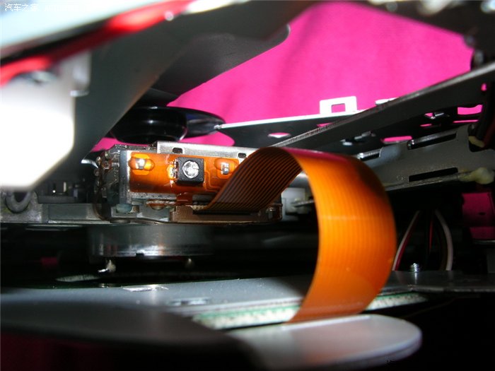

排线上方左侧有个黑色的微型可调电阻,
它就是调整激光头功率的,
一般情况下不用调整,
擦洗激光头透镜无效的情况下可以考虑...
此次擦洗激光头的两件物品
擦洗要点:
1.棉签沾满酒精,再用干净的干棉布挤干,略微潮湿即可
2.动作一定要轻柔,避免透镜移位,损坏...
3.至少要擦3次,用3根棉签
4.最后用干棉签轻擦一遍,彻底去除酒精
轻擦...此过程的重点
处理完毕后......
图片可以较为清晰的展现擦洗后透镜右边金属支架顺擦过的痕迹...

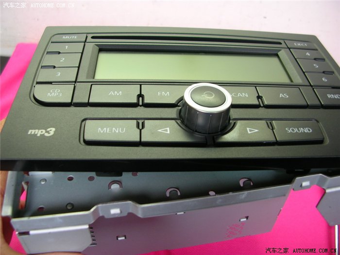

回装完毕,经典CD机的型号...

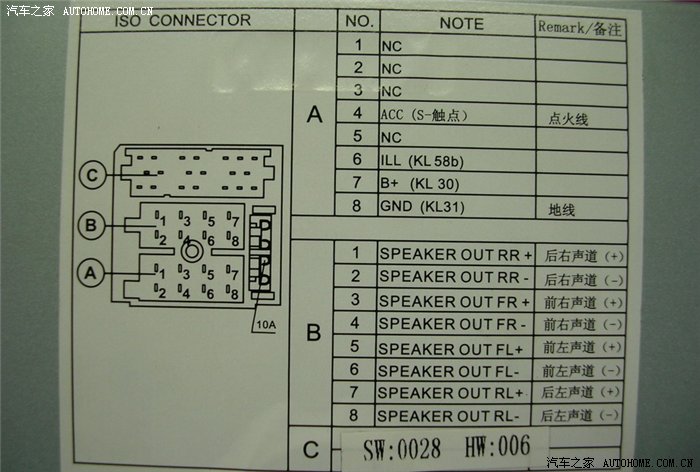

接线图

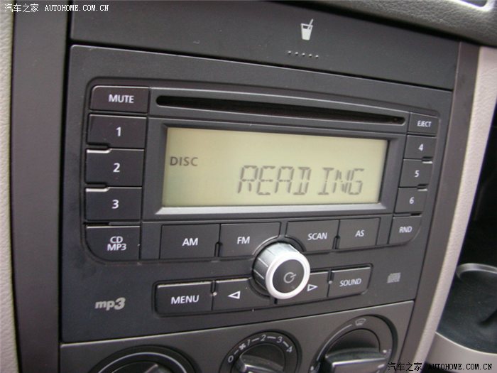

试机:先放一张正版盘,没问题,数秒钟就开始出声音了

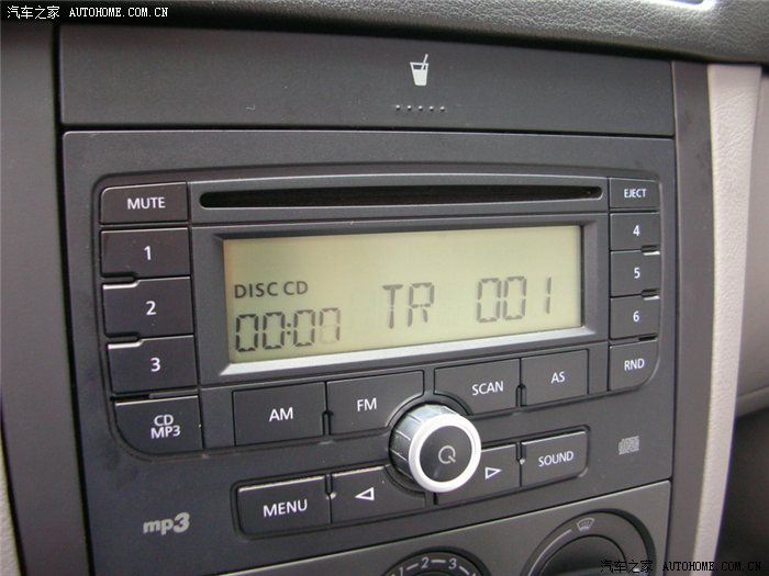

再放一张刻录盘
没问题的,小功告成!
