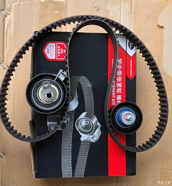

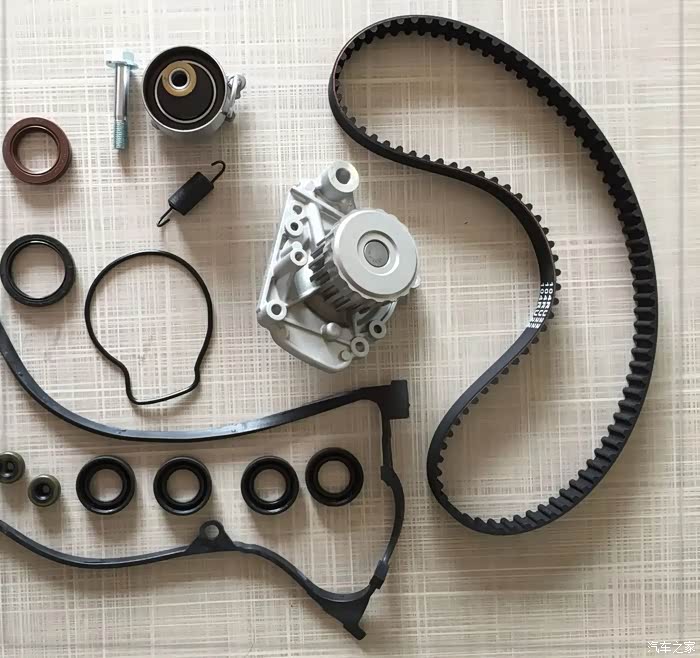

一般更换正时皮带,需要同时更换涨紧轮、缸盖密封件等
正时皮带套装,包括皮带和涨紧轮等

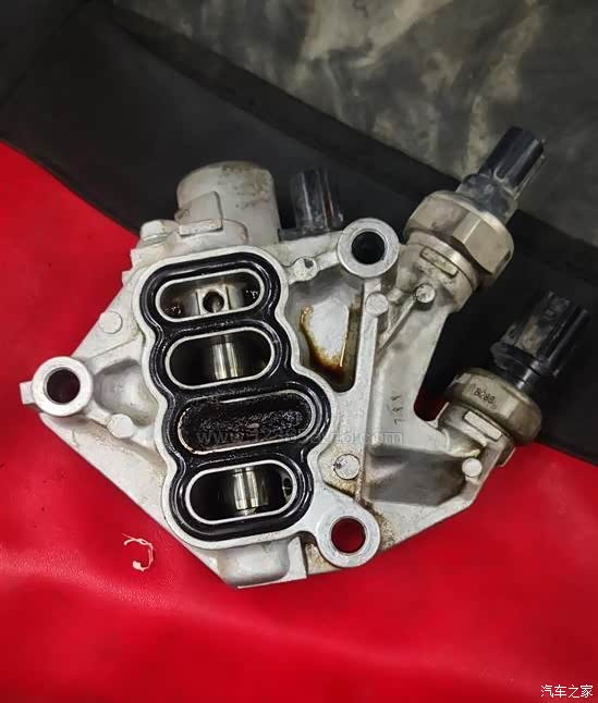

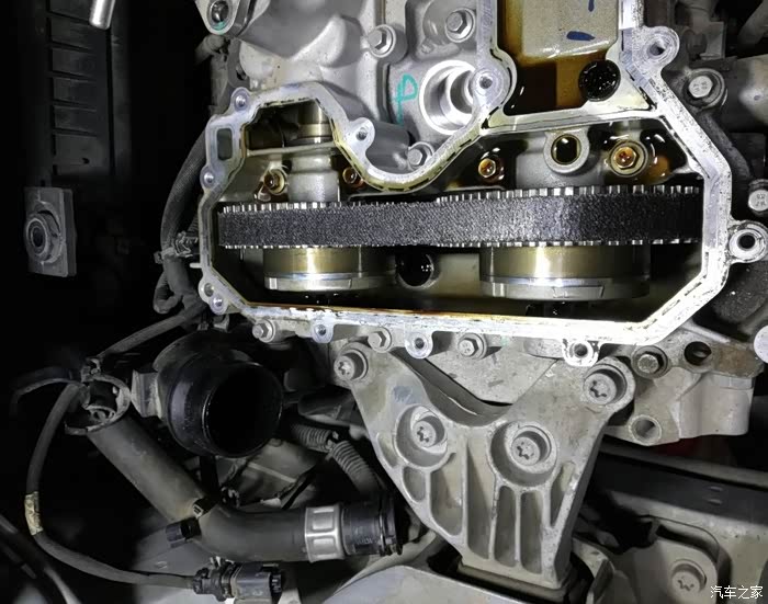

没有定期保养,皮带掉毛机油滤网堵塞
没有及时保养,发动机、皮带出问题了
没有定期保养的皮带拆开后已经面目全非了
