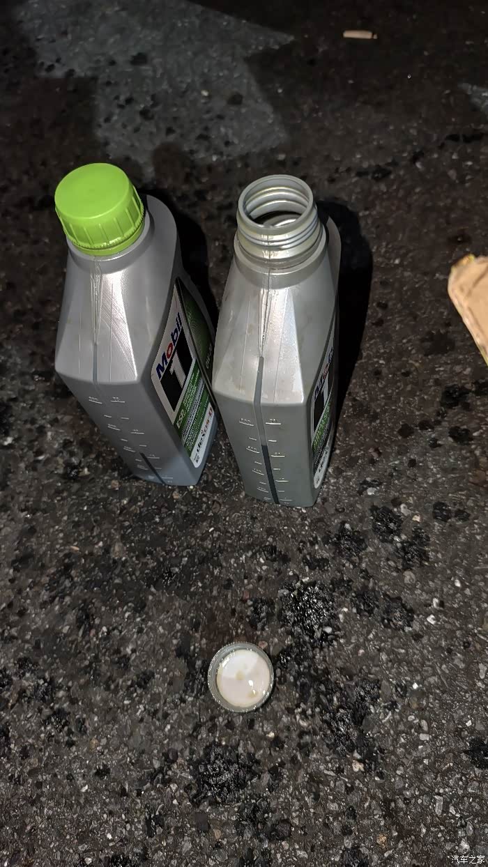

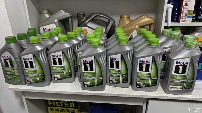

    机油:是选用的就是美孚的esp,一般我也不浪费,全合成机油都是一万一换,根本没有任何问题,高速多的时候还可以1.3万,这款油偏向均衡,在它身上我找不到什么缺点,不管是动力、响应、油耗,我都觉得是020机油中最好的,开起来特别有激情,唯一缺点就是噪音大点,但一点都不影响我对它的喜欢,因为其他油的缺点都比较明显,这个算是挑不出什么毛病的。

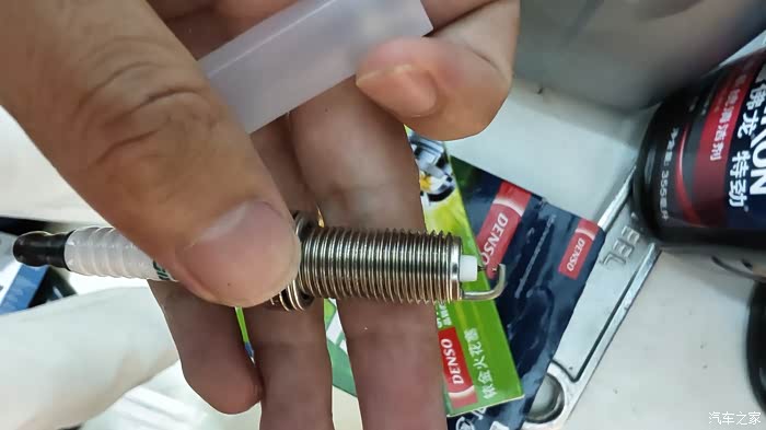

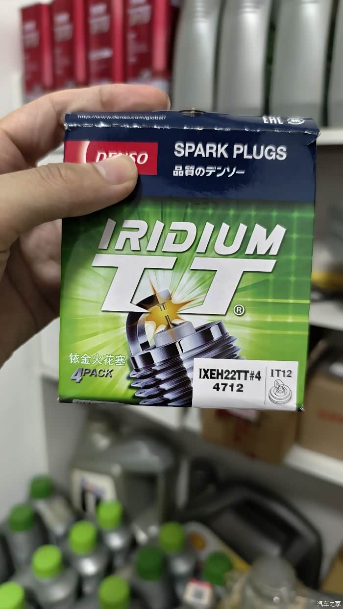

    火花塞:一般火花塞四万公里更换,但是我经过研究,选用电装双铱金火花塞,10万一换不是问题,而且更加平顺,顿挫明显减轻。

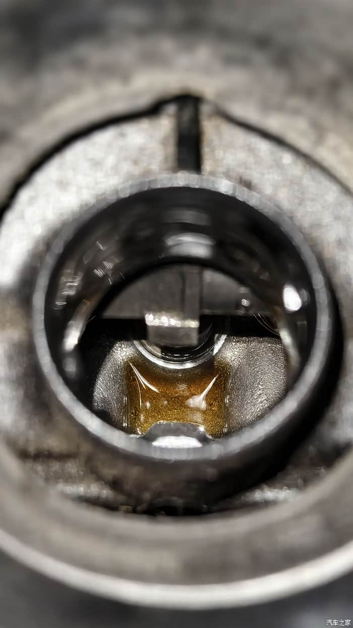

       看看我13万公里的机油口,光亮如新。

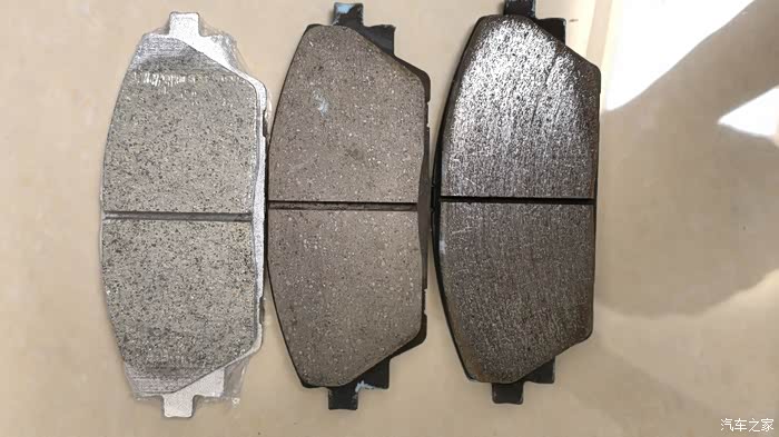

    刹车片:有陶瓷和低金属,陶瓷也有含金属多的,不同的是,纯陶瓷有点软,我喜欢硬一点的刹车,一般选用金属高一点的,但是缺点是异响比较常见。刹车片一般磨到安全线再更换即可。
