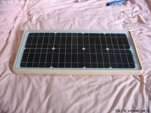

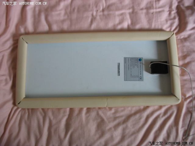

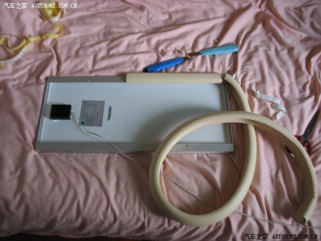

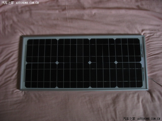

     从网上淘的单晶太阳能板   20W,  峰值电流1.17A    120元

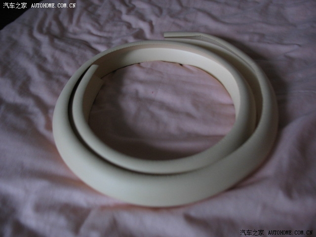

防撞胶   15元   用来给太阳能板包边, 以免太阳能板在车内发生碰撞

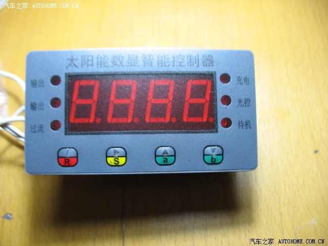

太阳能充电控制器        80元  可以显示电压   充电电流  可以关掉显示(开始装了控制器,现在拆下来了,原因在后面表述)

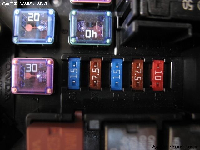

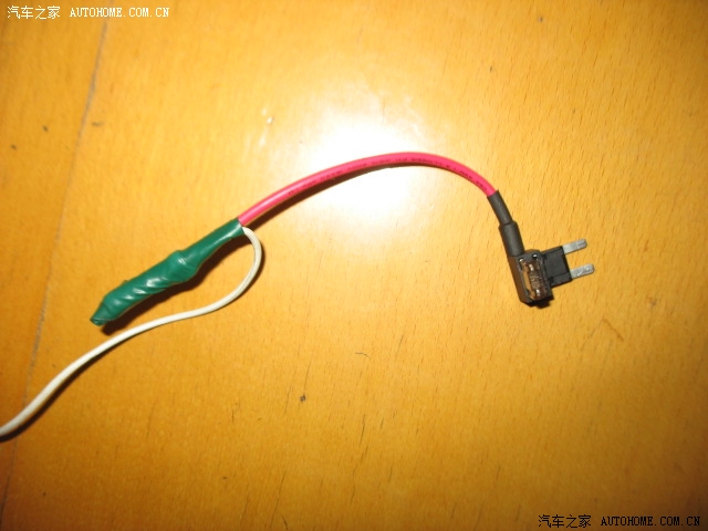

取电器  15元  用来从保险盒取电
接电瓶从方向盘下保险接即可, 有些车友直接接电瓶也可以, 但是太麻烦, 效果也不好
贴防撞胶
贴后好后背面的效果
正面效果

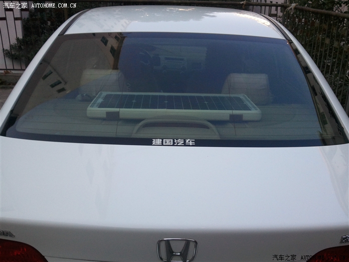

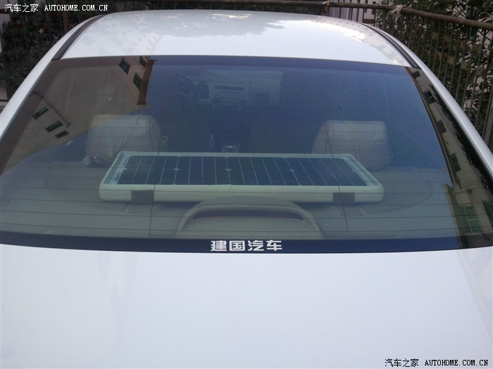

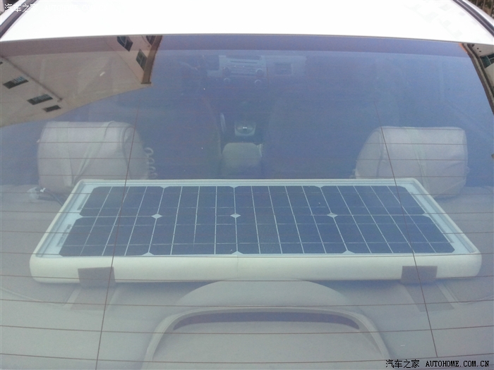

装在后窗下
从外面看的效果

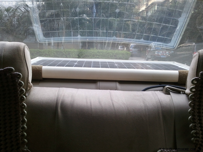

太阳能板用魔术贴固定在内饰板上,  很牢固
太阳能板的三围:630MM/290MM/25MM,供S友参考  更长点也放得下,但宽度不能增加了

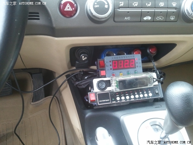

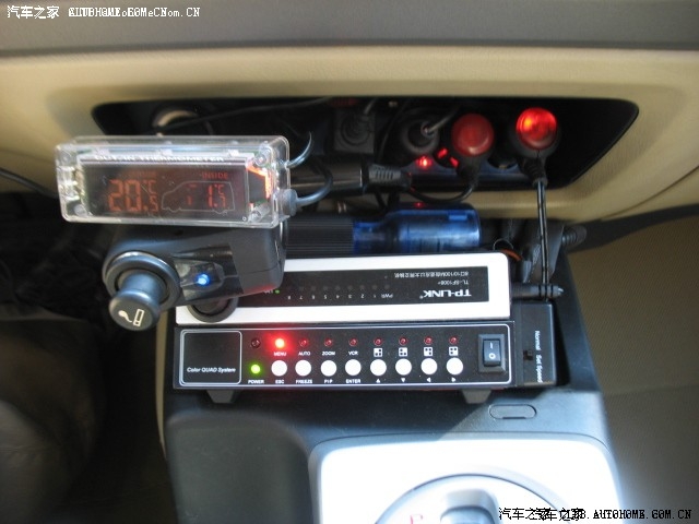

       开始我装了太阳能充电控制器, 但实际测试太阳能板装在车内充电电流与发动机起动后数A的充电电流相比很小, 考虑到控制器本身要消耗一定电流,会影响充电效果, 再加上控制器在车上长时间工作也有可能产生起火等安全隐患,因此取消了控制器。当然, 如果太阳板装在车外, 充电电流较大,装控制器还是有必要的
        考虑到监测电压和充电电流的需要, 取消充电控制器后加装了电压表和电流表

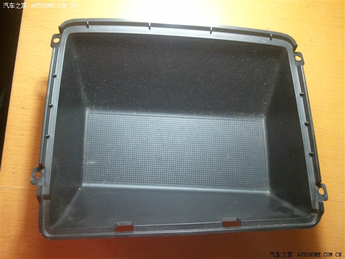

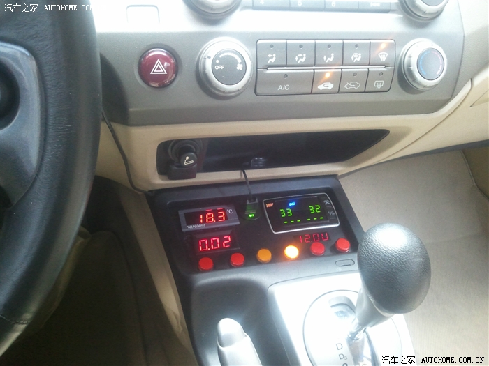

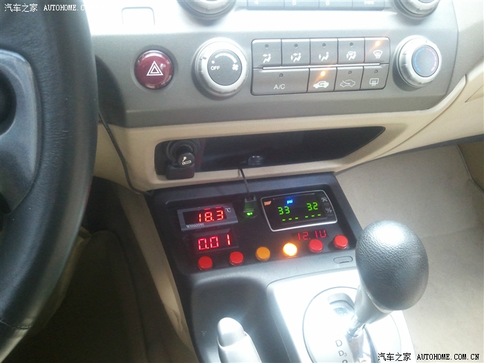

自己制作的控制面板 :

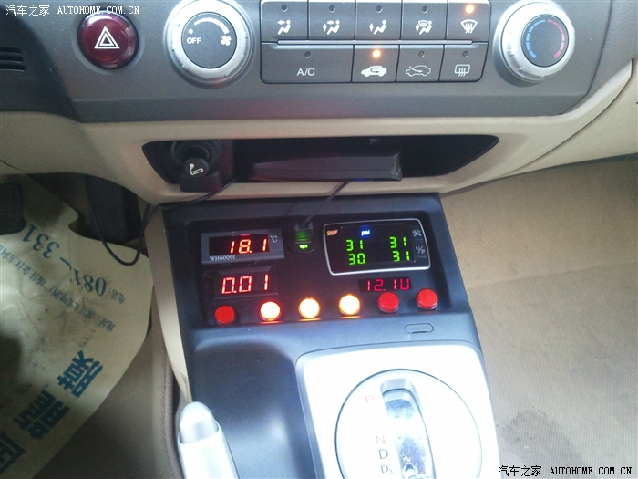

       加装的设备越来越多, 塞不下了, 也不美观, 因此DIY了控制面板, 替换原来的储物格

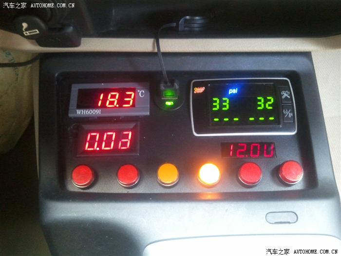

    左上为温度计 中间为USB充电口 右上是胎压监测 下面左边是太阳能充电电流表   下面右边是电压表   最下面带灯的一排开关用来控制我的电子狗、摄像头及太阳能充电(控制电流表是否显示)等设备
       原来装的前视、侧视、后视的控制器, 这次放到控制面板下了, 所有设备也都从自制的控制面板取电,取消了点烟器插头,现在看起来是不是清爽多了
6个开关功能如下:
     1号. 强行关闭侧可视辅助照明灯. 我的前视、侧视、后视是车速控制的,  时速高于40公里时自动关闭, 低于40公里时自动打开,侧视辅助灯在侧视摄像头工作且小灯打开的情况下自动点亮,此时该开关指示灯点亮,按开关可强行关闭侧视辅助灯
    2号. 切换车外、车内温度显示,显示车内温度时指示灯点亮
    3号. 强行关闭所有摄像头电源
    4号. 关闭电子狗
    5号. 关闭太阳能充电电流表显示
    6号. 完全切断太阳能充电系统
