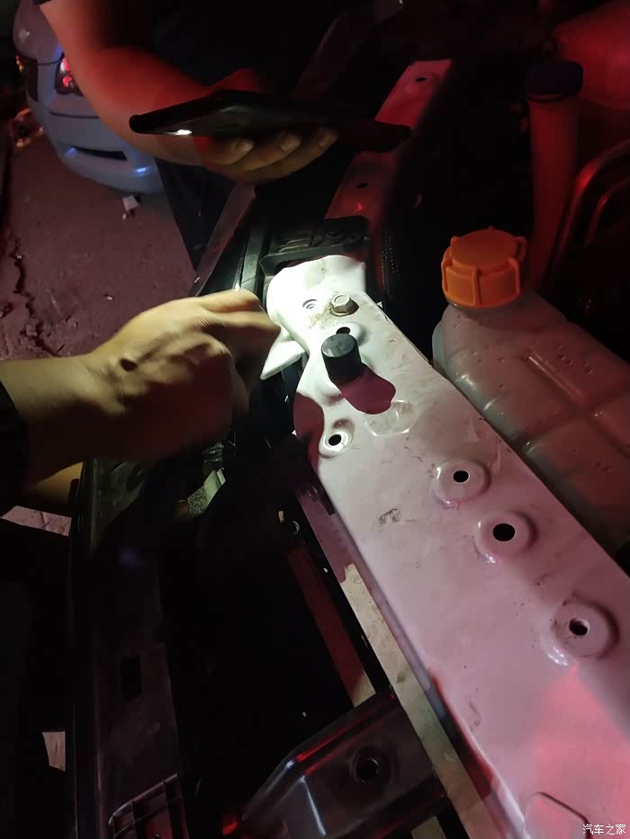

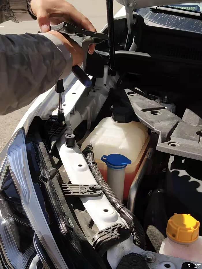

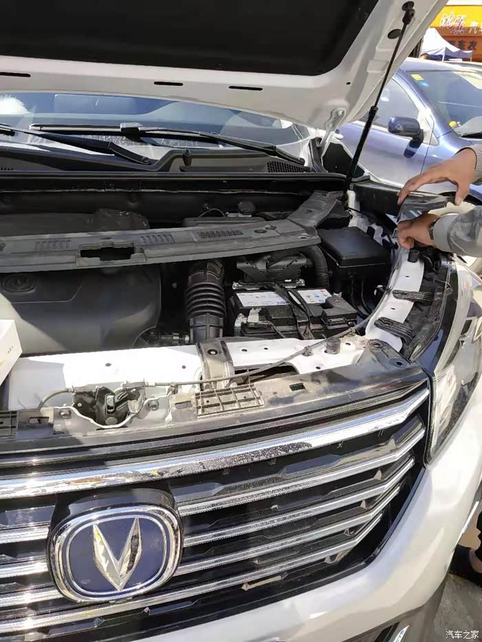

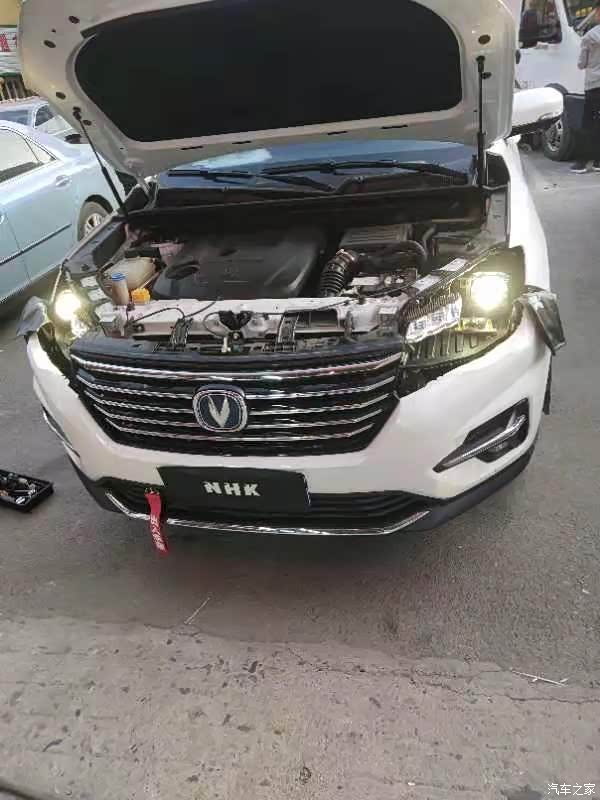

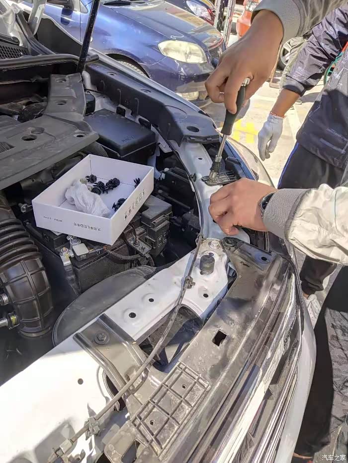

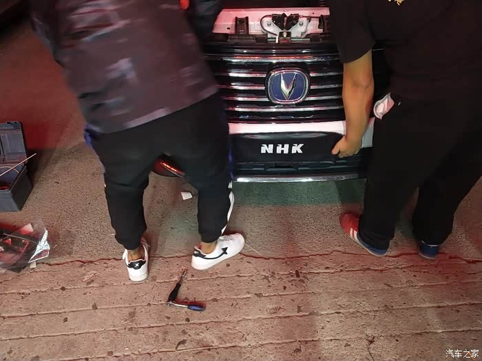

拆原车灯中
再拆

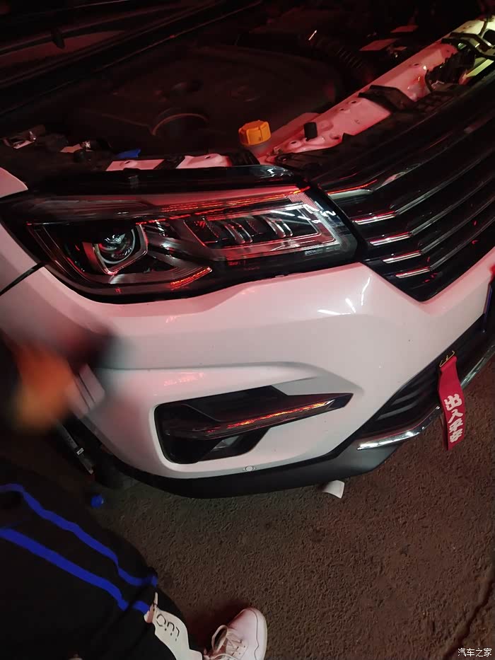

拧螺丝中
拆的我有点心疼中
幸好师傅挺小心的

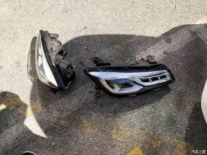

通过师傅的细心拆卸中,终于把原车大灯成功的拿下来了
原车大灯静静地躺在这里,大灯很帅气的有没有

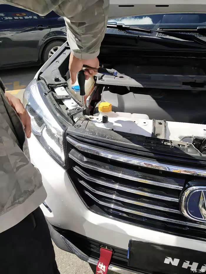

大灯已经拆下来了,那么接下来了就该升级了。

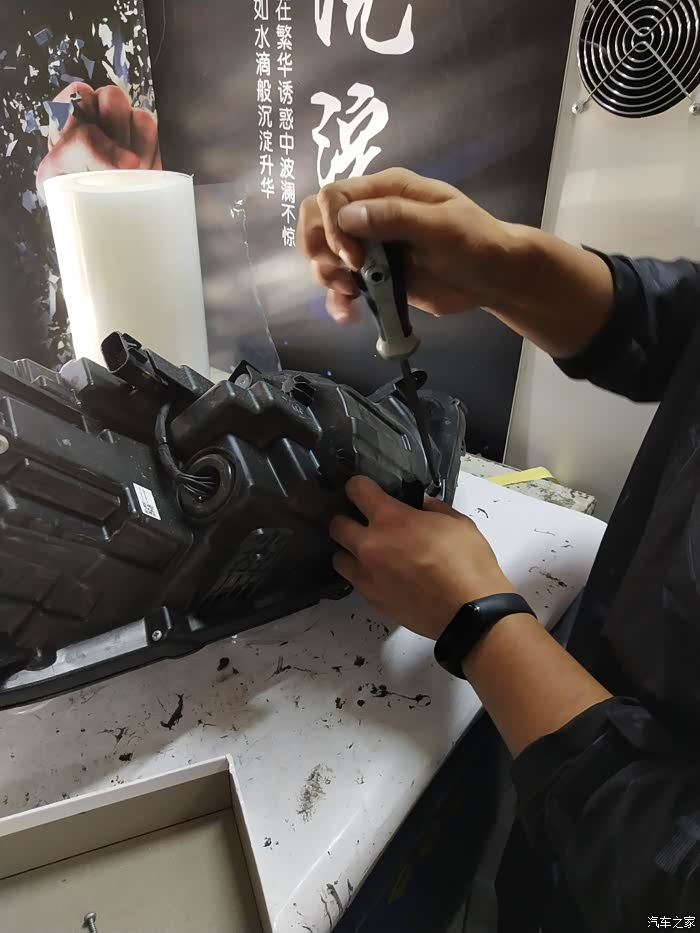

拆卸车灯螺丝
给灯罩加上保护膜,防止灯罩划了

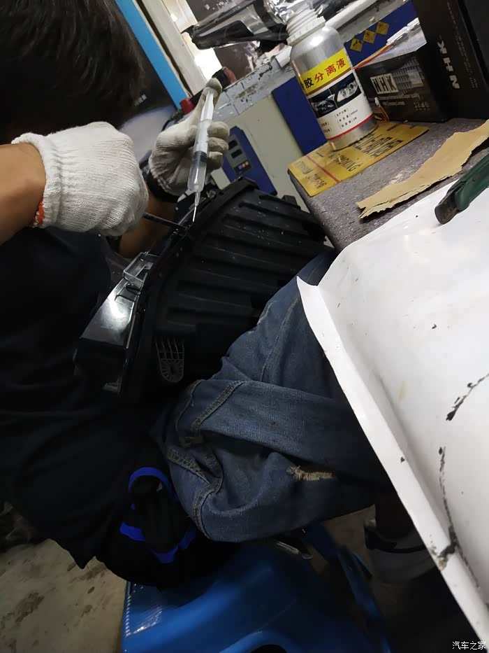

我刚开始以为换灯比较简单,谁知道下面这个工序才是最耗时的就是扣原车的封闭灯胶
打入分胶剂

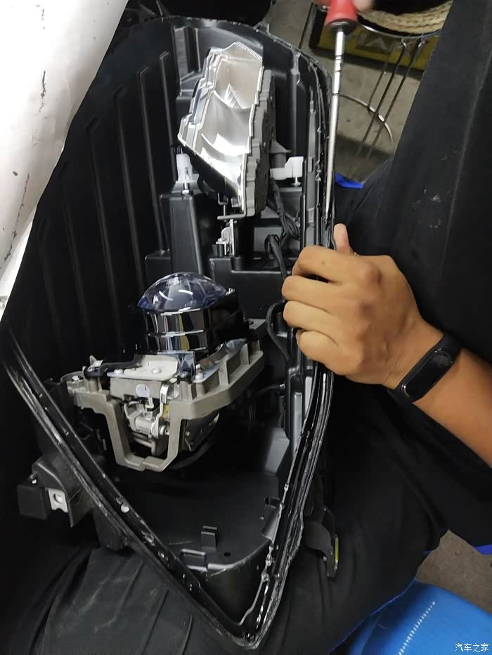

拿出原车的LED大灯
师傅在做标记,为了新大灯对光点对比

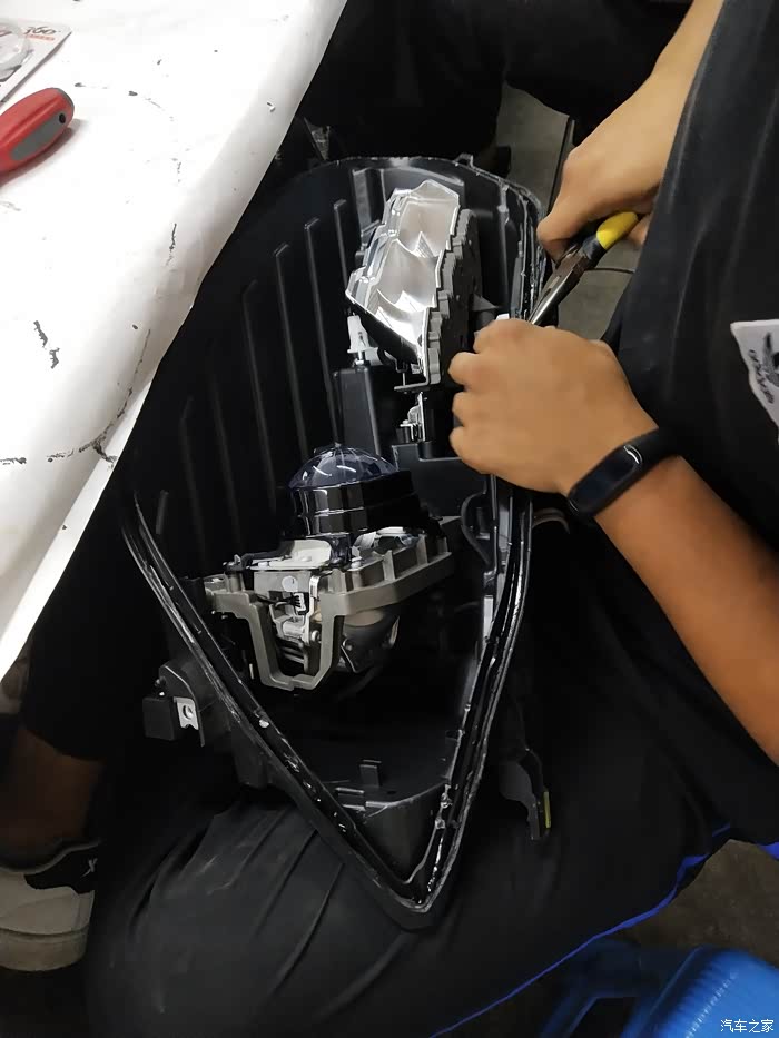

拿下灯罩了,开始漫长的扣胶过程
还在慢慢的扣
经过大概2个小时左右,终于把胶都处理干净了

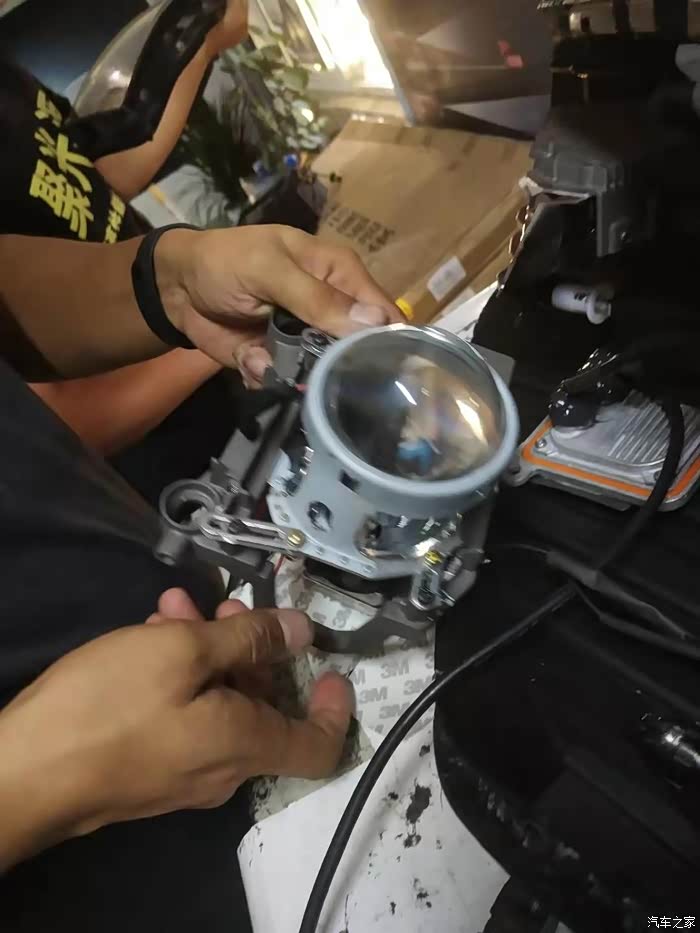

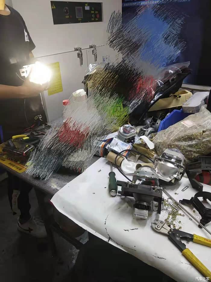

组装新车灯
新车灯看起来还不错
测试灯的亮度情况
看起来比原来的效果好多了
接下来就是把车灯放到灯罩里了

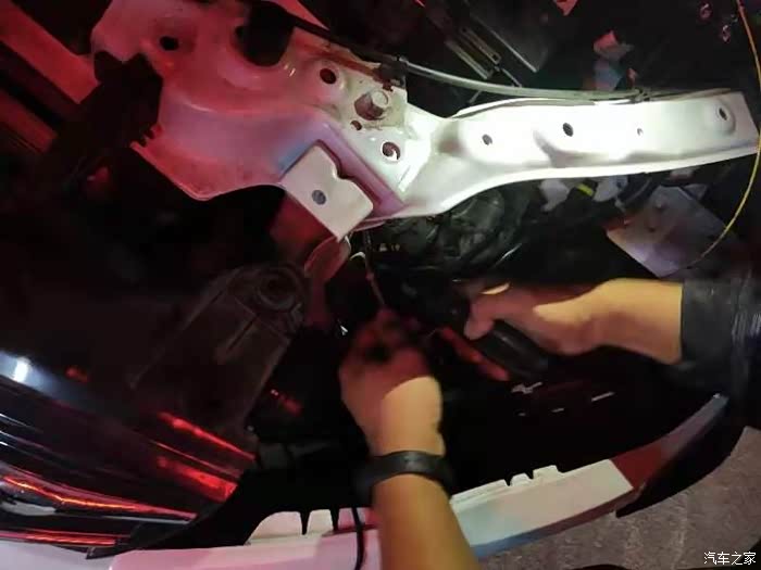

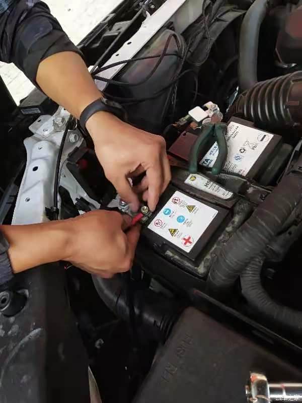

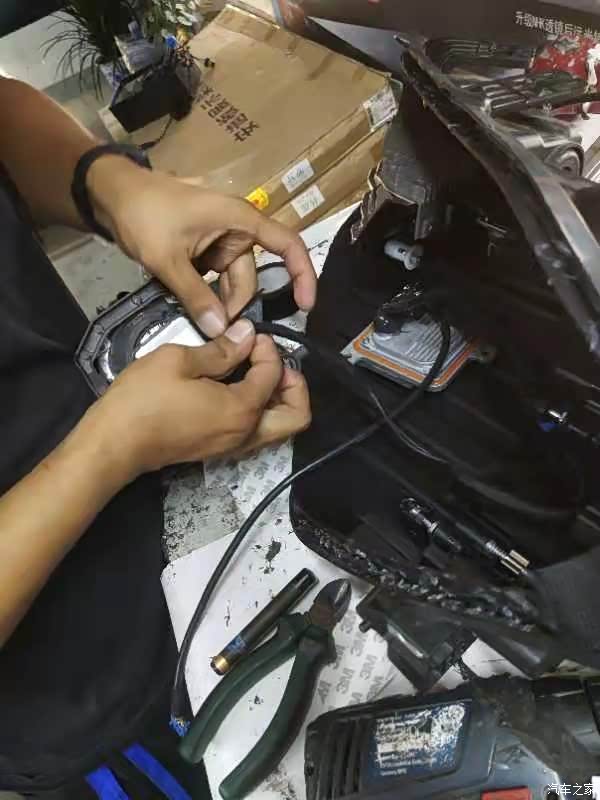

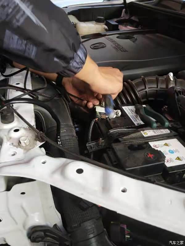

接线中
两个大灯已经组装完毕,准备上车实验
接线中
继续接线

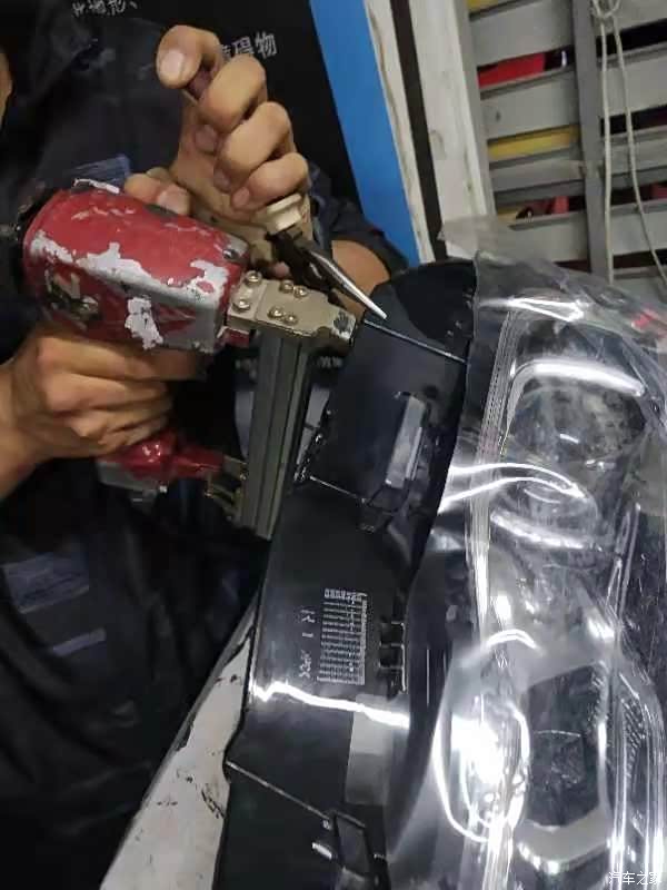

师傅说这个是大号订书器  哈哈
正式的接线中,把车灯固定好

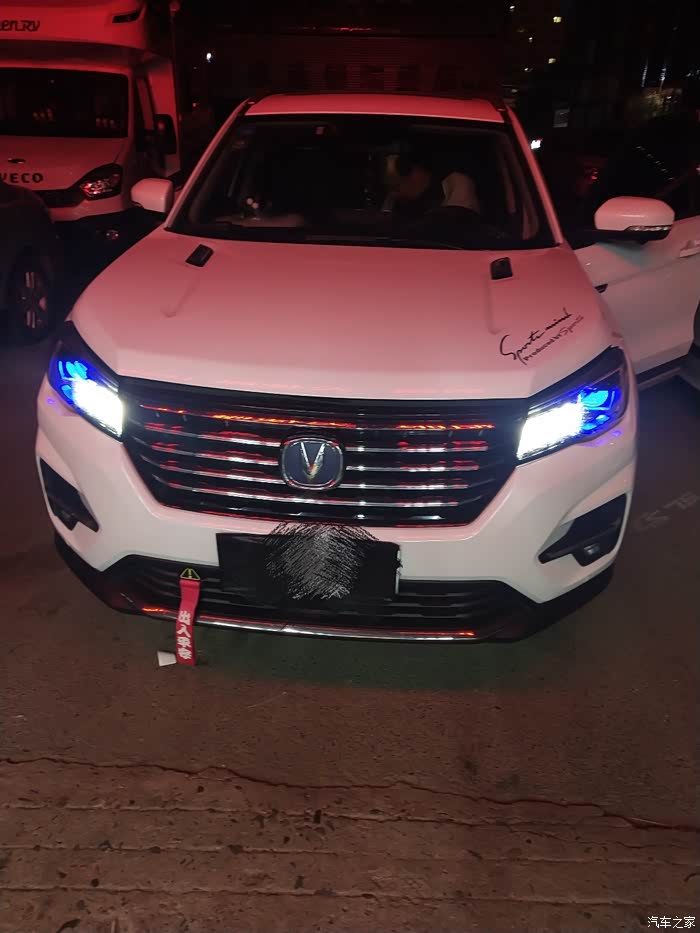

整体都弄完了,下面看下效果,我觉得还是比较帅的
效果帅气,加装恶魔眼
整个改灯用时将近8个小时,时间真的没有白费
