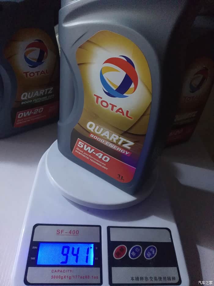

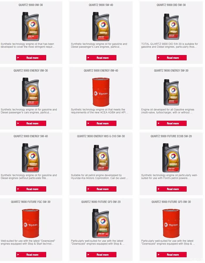

最近39一轮撸了8L,,今天拆了一看有个5W-40的,,不过发现是最高等级 极驰系列,又犹豫要不要退了,额。经过多方面资料查询,,官方和国外各家电商资料,,这个道达尔0W-20确定不是极驰,但是全合成(3类)。有网友贴出来的一个国内之前的极驰0W-20,,,可以确定是假的,或者说来了国内误标的,,,目前国行已经没有这款,,估计下架了。有意思的是,0W-30确实有极驰版,看下图
虽然不是极驰下来,但这款油在道达尔系列中不简单,主打节油和环保,,都说0W-20没孬油,,大家就别在意是不是极驰了,,0W-20 不会差的,还有就是,,我猜测随后会有顶级的0W-20 极驰,,,
5W-40的稍重,,毛重941克,,,

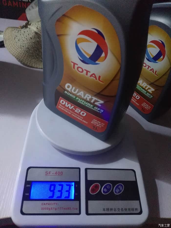

其余7瓶0W-20的重量中,有2瓶是932,其余都是933克,从包装和分量看基本无疑是真的了,,,1克只差。。

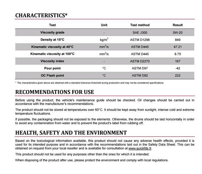

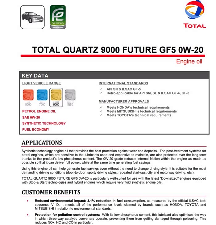

这个是官方的规格和说明,,http://204.92.52.209/pdf/egypte/lubrifiants/Quartz_9000_Future_GF5_0W-20_ENG.pdf
可以用谷歌翻译下,,大概意思很适合日系的车,比如丰田、本田和三菱,,尤其是小型涡轮,,3%的节油量。另外国内的和进口的规格不同,,稍稠,100°为8.7 ,,,倾点-42,,不知道能不能达到,期待大神的检验。。
