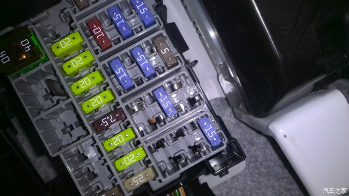

看了很多行车记录仪自己安装的帖子,大多是走点烟器保险的。因为我买的这款行车记录仪,有夜间停车监测功能。需要接常火。所以自己在车上测量的。发现常火位置如下图。此保险盒是位于副驾驶脚垫上方的那个。
经测量,左面40的那个下面几个右面的端子都是常火。就是灭车后依然有电的端口。

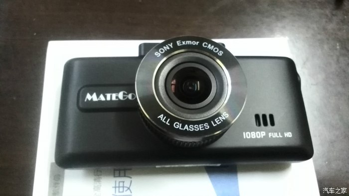

先发重点记录仪
双十一活动购入488元包邮
配套数据线,电源线和吸盘。

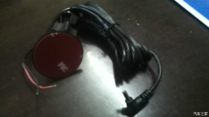

赠送的改装线和3m胶底座。

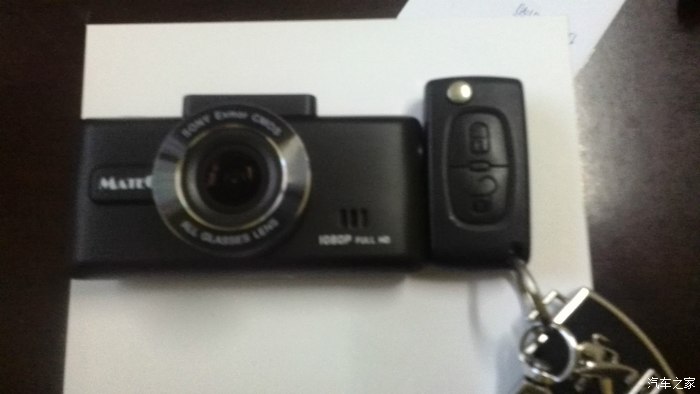

用的是标致的遥控钥匙,比较一下大小,大家心里有个数。拍摄光线不太好。
背面
某东双十一前原价219,活动价199,领了一张券,满100减20,实际付款179.

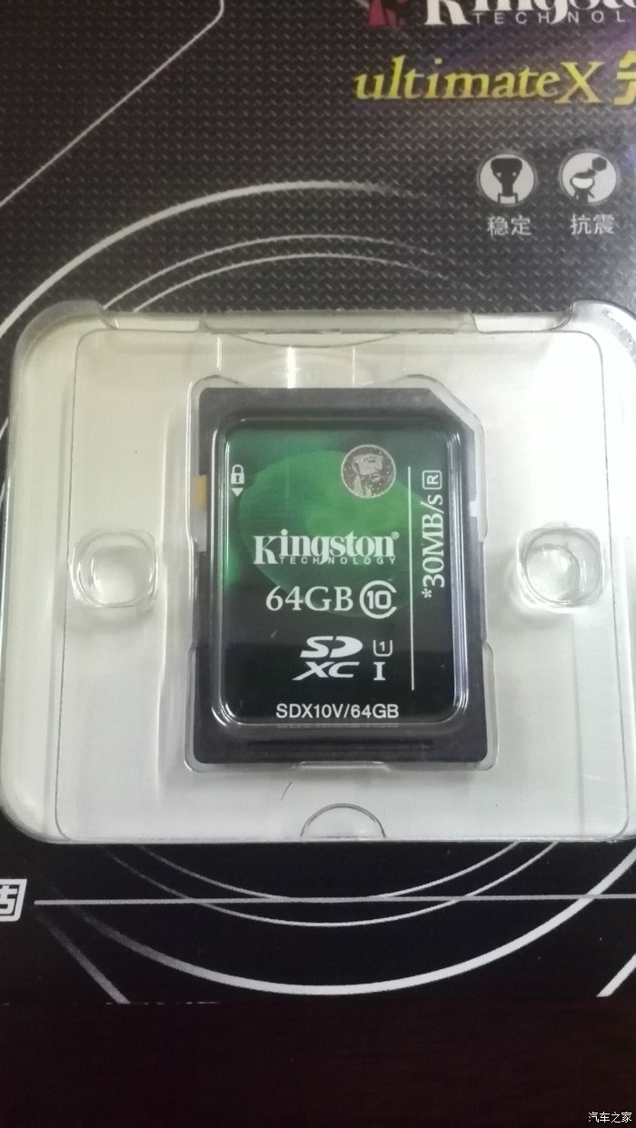

这个记录仪能装128g的sd卡,但是太贵了,先买个64的用着吧。黑白天记录应该能用整一天。

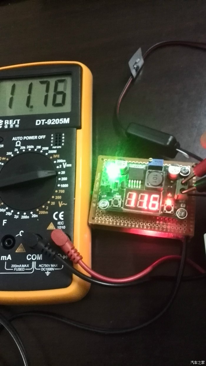

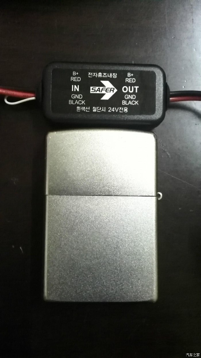

某宝买的亏电保护器,因为计划行车记录仪一直接电,担心电瓶会出问题。按照买家说法,电压低于11.7v会自动断电。个头儿不算大,比打火机还小。

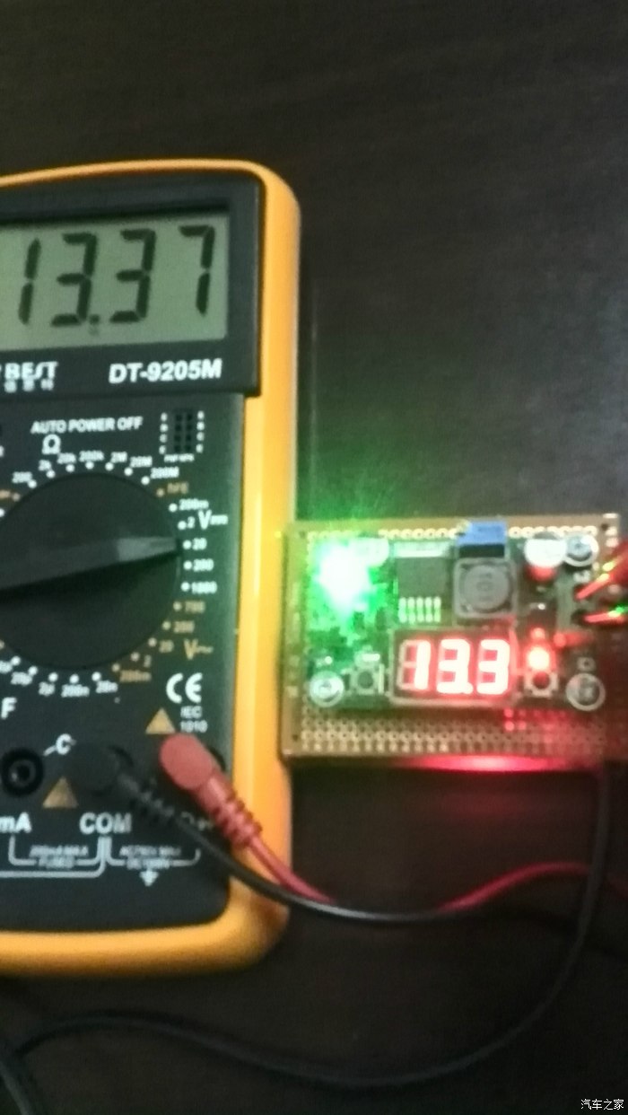

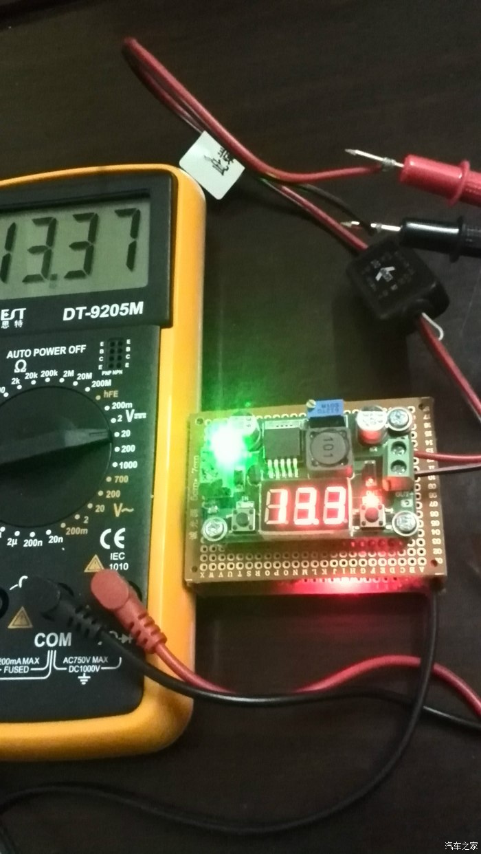

自己测试一下,供电端,电压13.37v
接记录仪端,电压13.37v

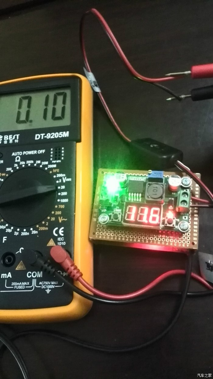

当供电电压11.76v时
记录仪端断电,电压为0.达到低压断电目的。

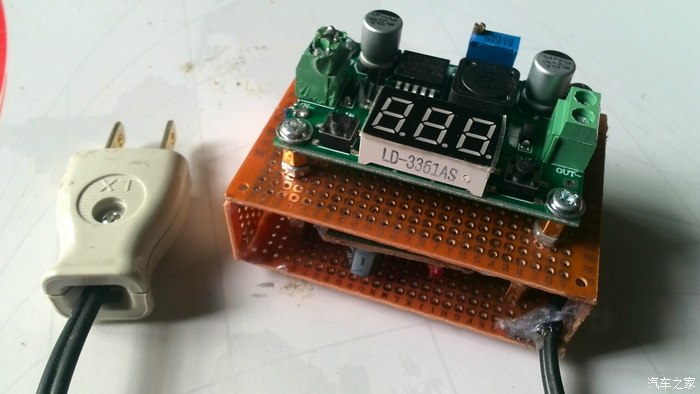

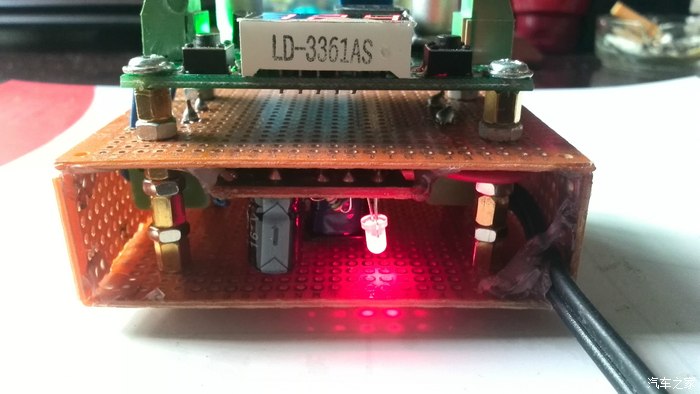

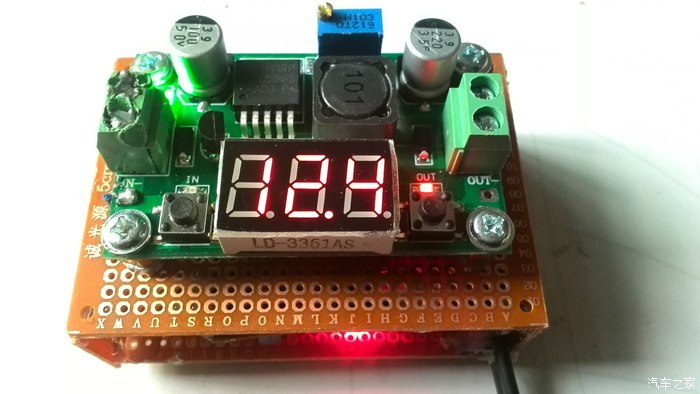

介绍一下电源,自己做的,下面红灯部分,是交流220v转直流12v。其实输出14.4v。
上面是某宝买的可调降压模块、左面给玩坏了。走两边的焊点了。

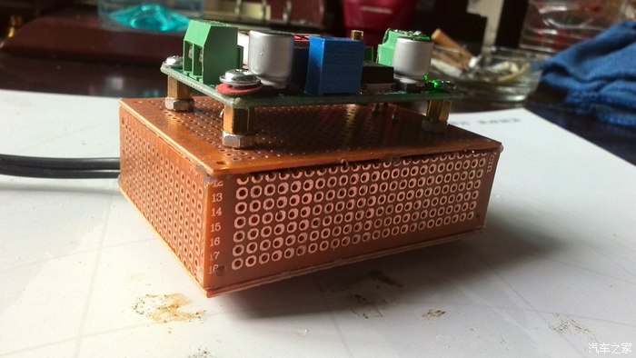

怕220有危险,给220部分做了外壳保护。
自己做的,有点儿糙。

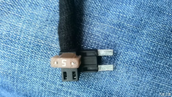

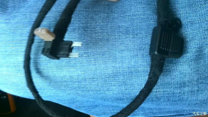

保险盒取电器,某宝12.9元包邮购入。

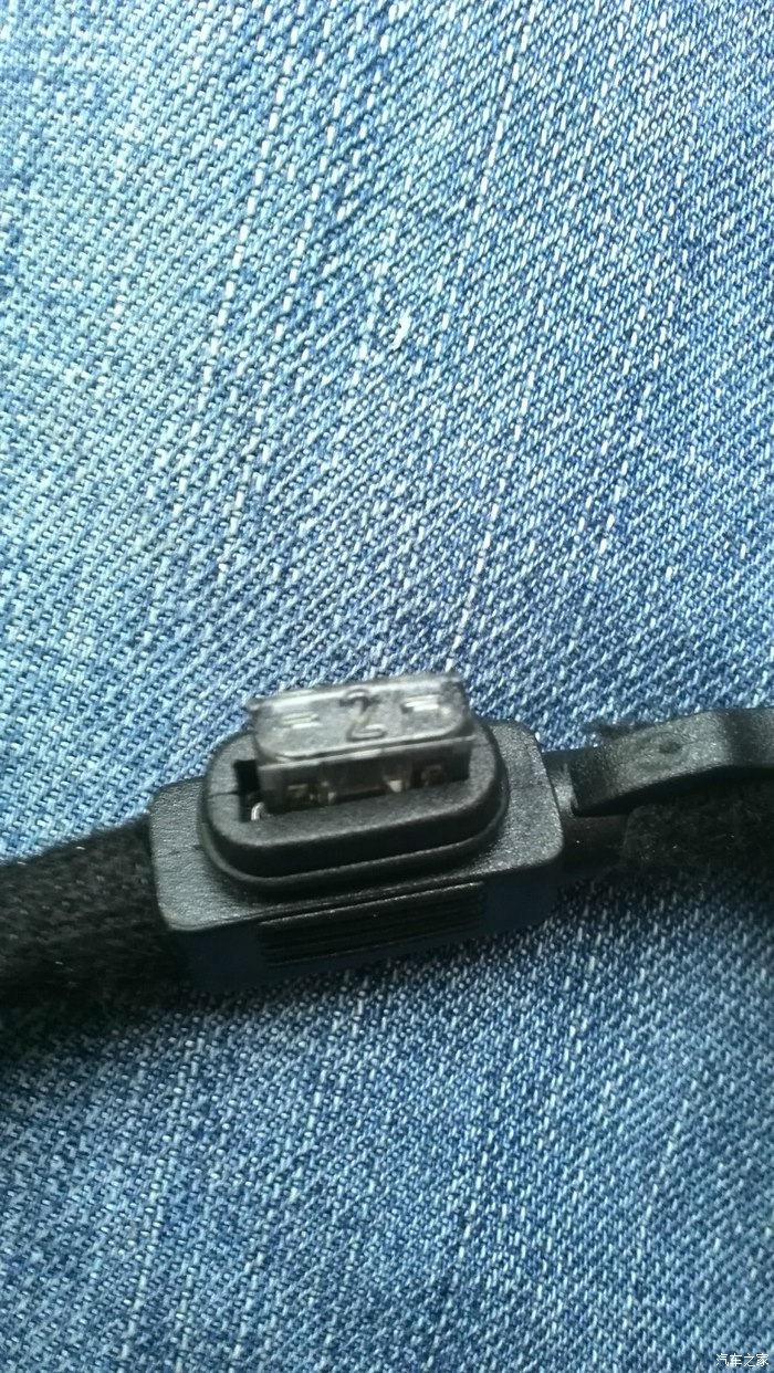

加了个2a保险片,
打开能看见保险。

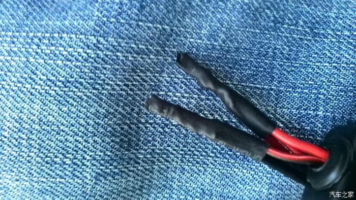

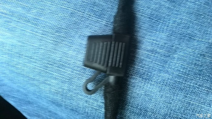

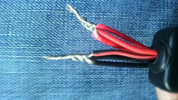

线用这种胶布裹上,避免布线后与内饰有异响。
接线,跟编小辫似的。

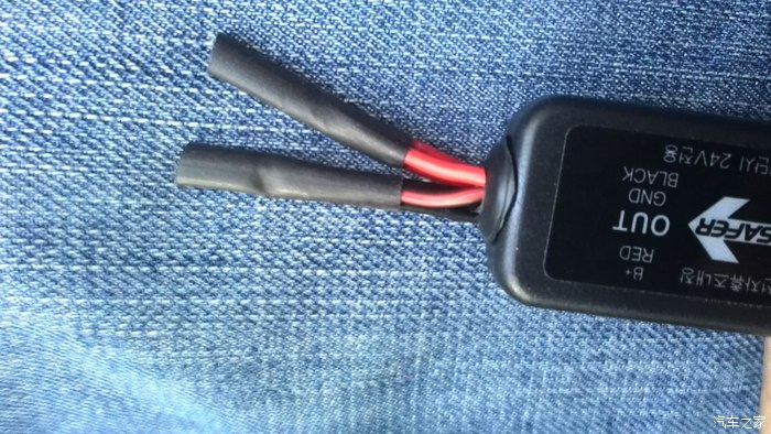

用热缩管套上。
打火机一烧。绝缘也不会开胶。

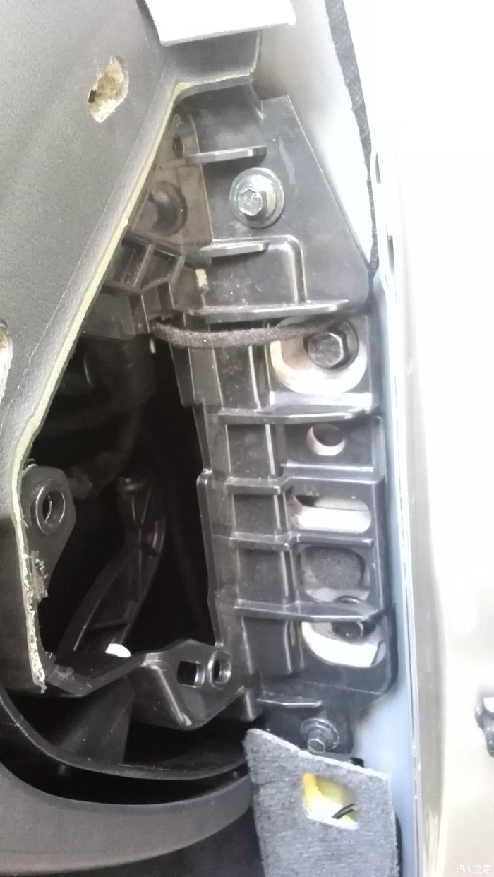

这里是副驾驶打开门仪表台和a柱那块儿。搭铁线接在与扶手箱链接的一块铁上,里面太黑没拍照片。用t20在手套箱内把螺丝松开,插入搭铁端子,拧紧即可。看到裹着胶布的两股电线了吧?从这里上去。左面那个黑色方块儿就是断电保护器。怕有异响,我都用胶布包裹了。

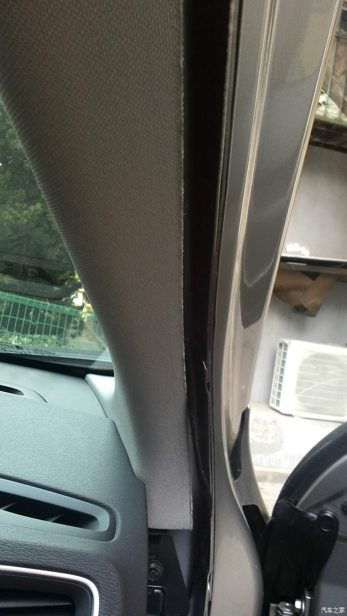

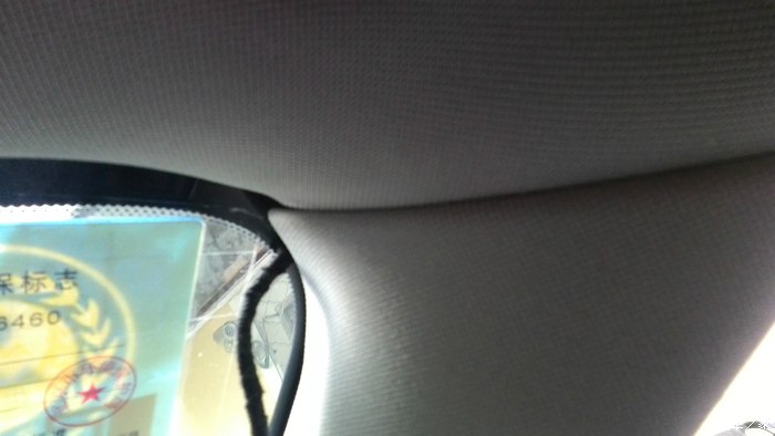

把A柱那块儿扣板打开,密封条也打开,顺着往上走线就行了。
这部分直接塞进去就行。到前挡玻璃与顶棚部分,直接顺进去就行了。

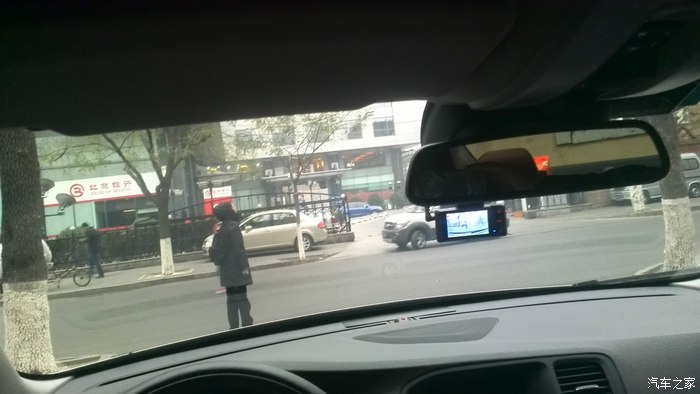

副驾驶看看。
司机这边看看。

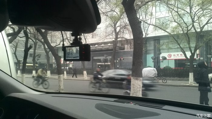

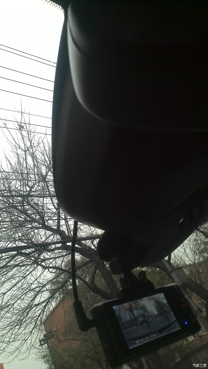

顶棚出来直接打开反光镜后面的那块塑料,把电线放进去。再盖上就行了。注意别把测光线的模块挡住。不然大白天的反光镜会变深色的。
