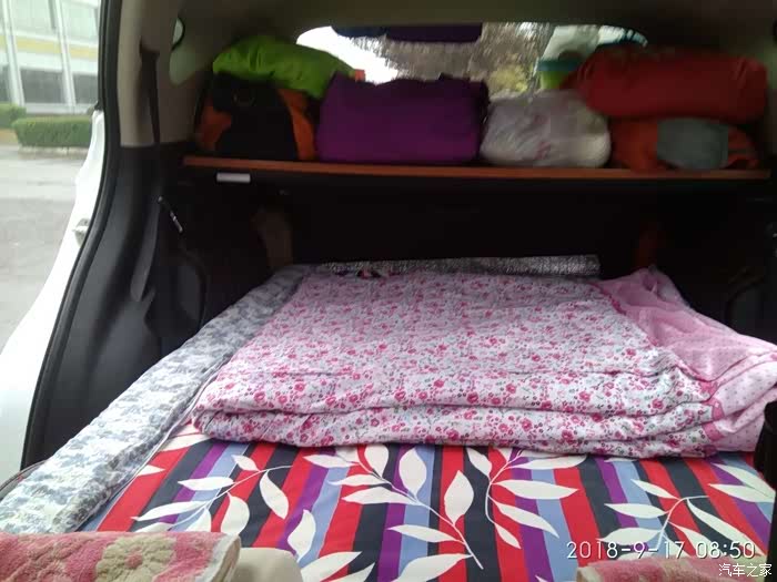

首先申明,我改的床车主要是改厨房部分,床铺部分,我的比亚迪宋本身空间较大,后排倒下,前排向前移位,加二个抽屉箱,床铺就有1.85至1.9米长,睡二人没问题,重要的是要改造厨房做饭的环境;

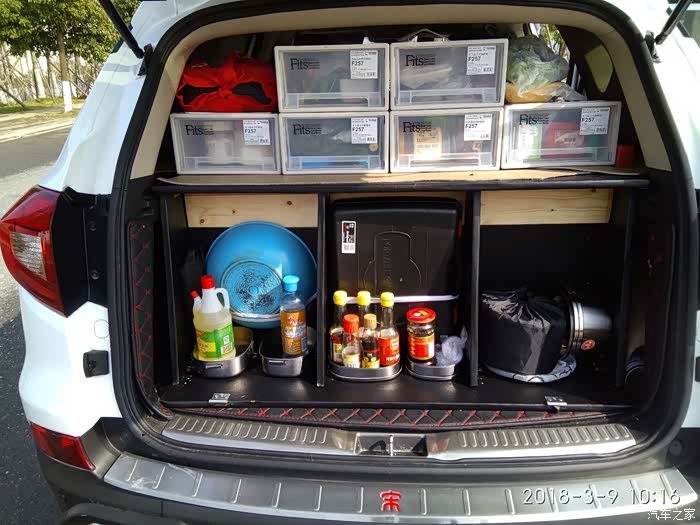

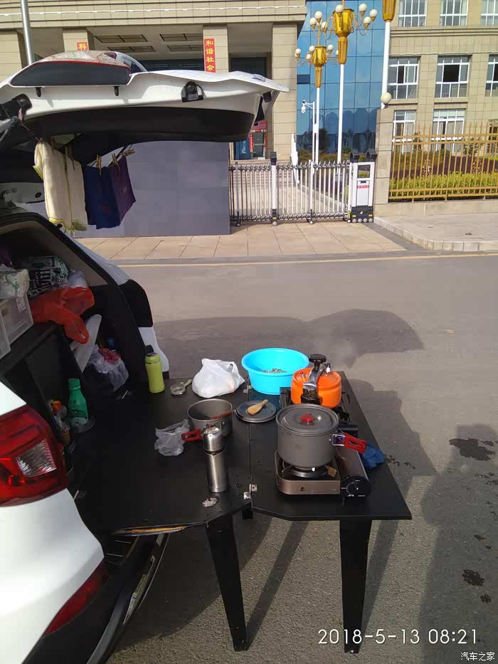

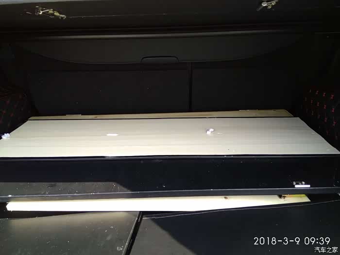

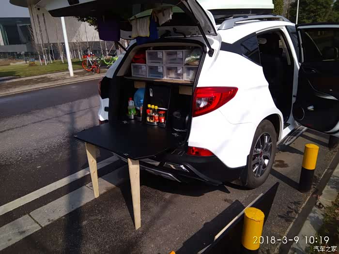

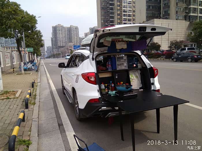

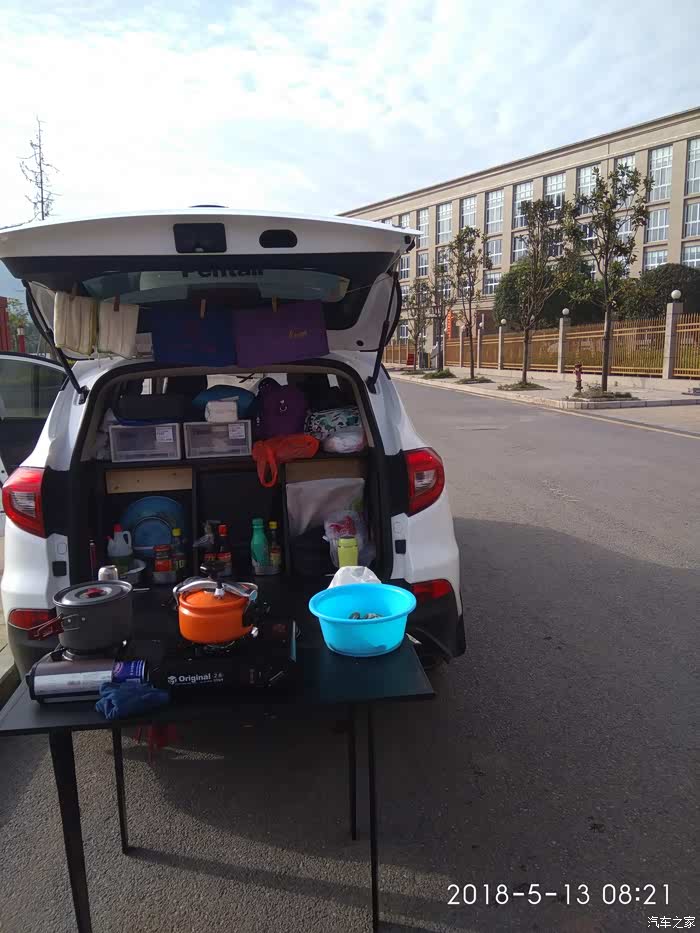

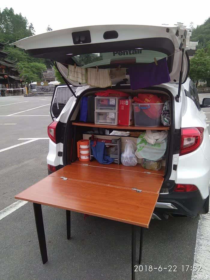

打开后备尾箱门,第一翻板及折叠脚

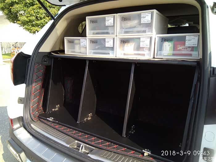

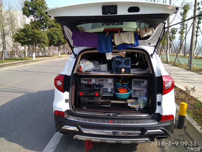

上面六个抽屉在自驾游时有四个放后排加长床铺,﹝只留二个油盐酱醋箱〕,回家后移后箱上部。

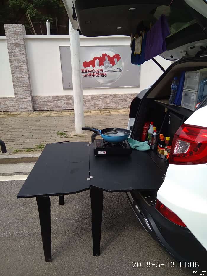

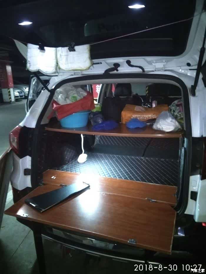

打开折叠脚
第一翻板落地。

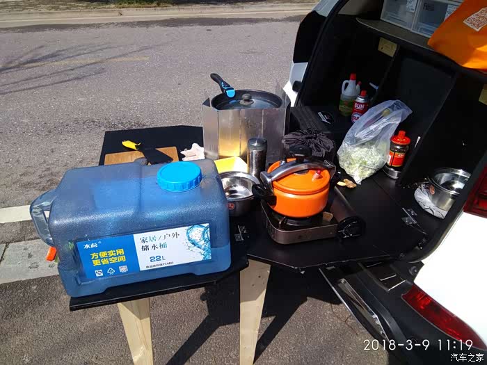

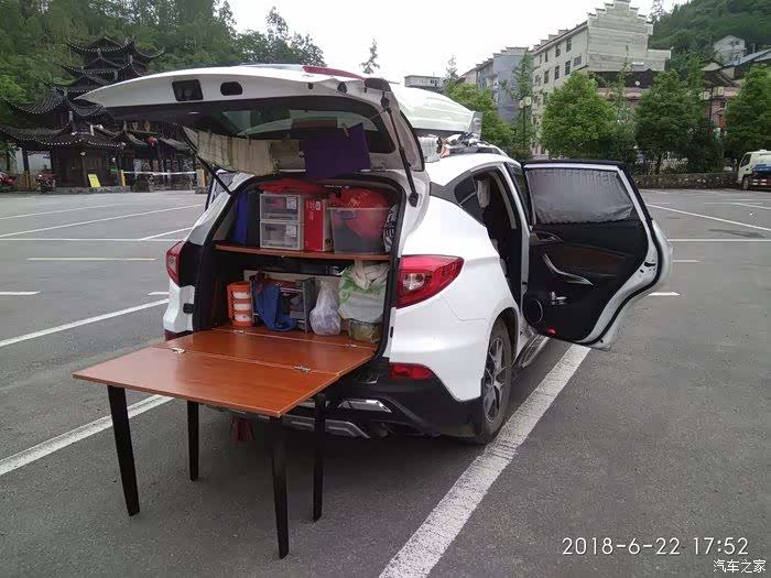

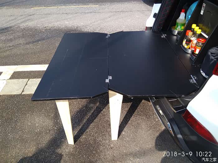

安装第二翻板,第一和第二板子都是用抽芯绞链联接,便于回家收放。
第二翻板未翻开前。
打开第二翻板脚
侧面观

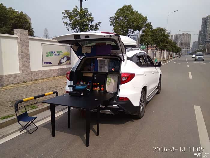

第二翻板脚落地,两块板接口都切了角,原因是先单立外面一块,发现少了面积,又找到一块大的安好后又发现两块可以联翻,所以继续利用。

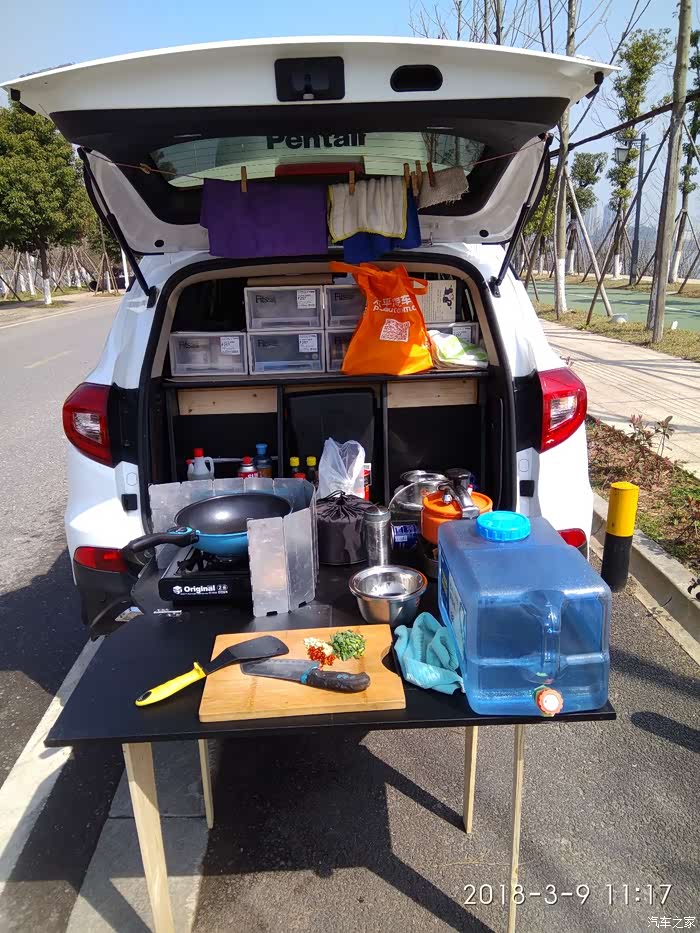

形成1·15米x1米大小案板。很稳,可躺一个人重量。

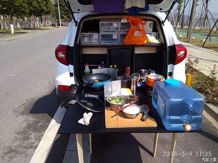

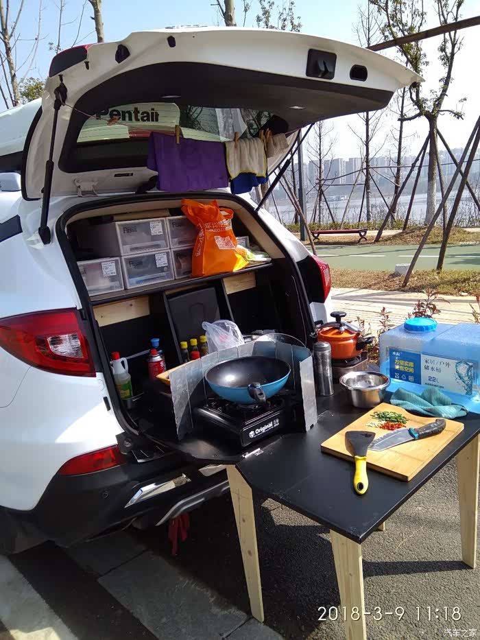

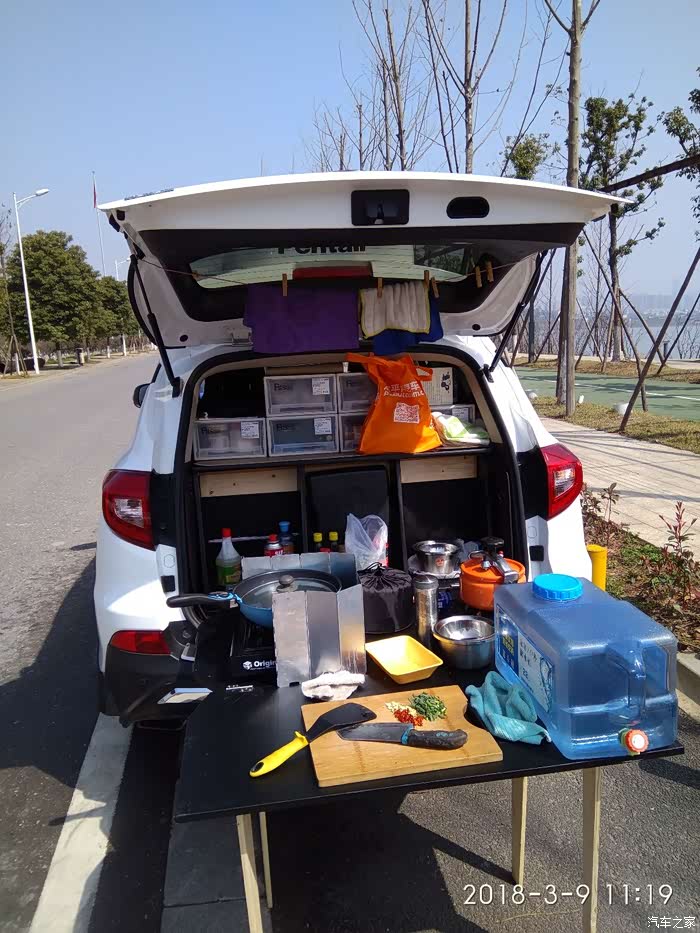

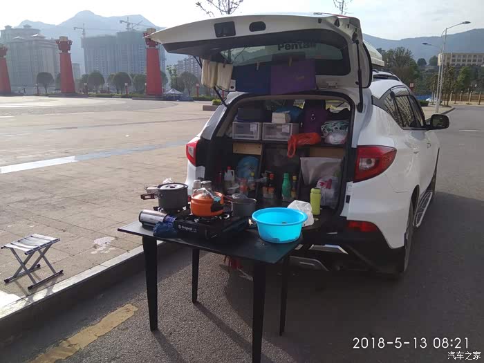

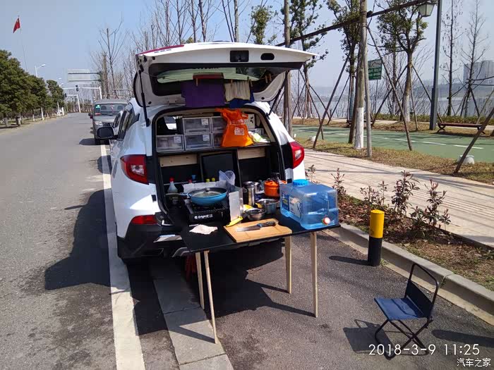

正面观

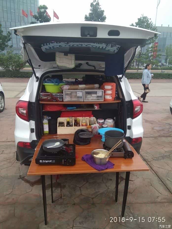

炊具就位
就位前先将中间二块活动立板装上,(都是抽芯绞链。)

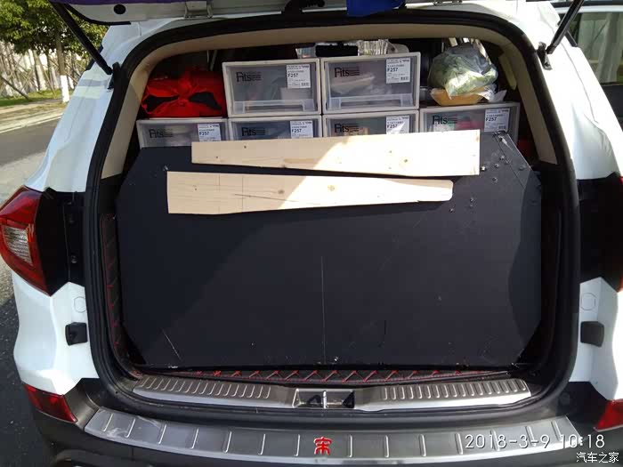

然后将背板用二个自功螺丁固定。

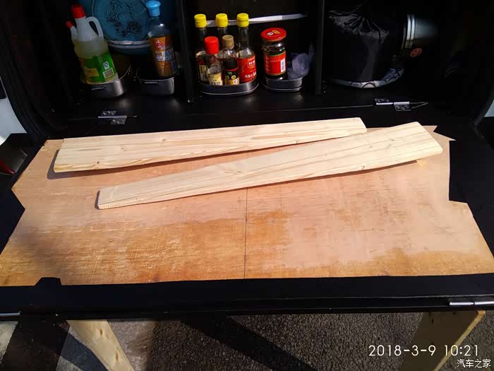

废材利用少了板子,加个杉木板。

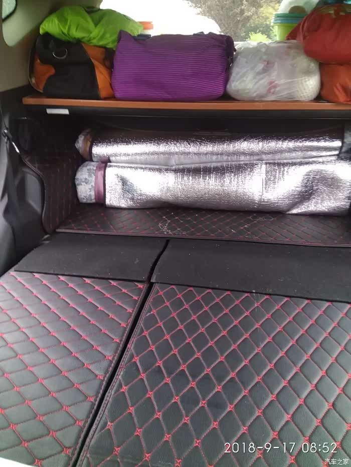

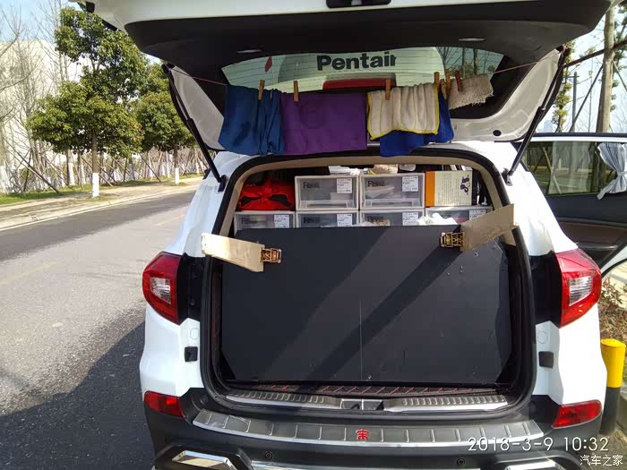

平素自驾游回家所有扳子折散后放后备箱。
全部收放后效果。
侧面观。
未安装翻板前,用具位置

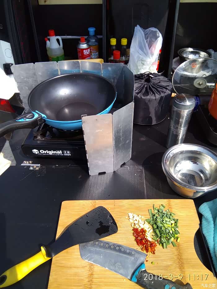

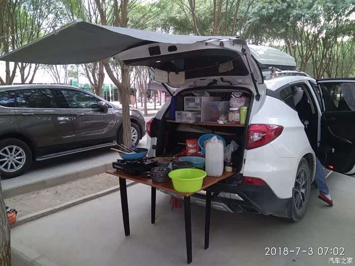

今天天气好,试用一下。
试试
试试
试试
试试

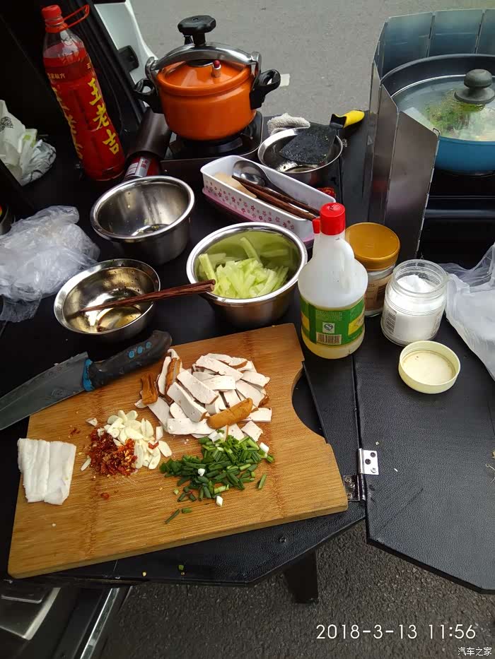

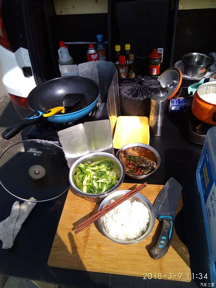

全部用具都未落地,干净!
红烧鱼,炒个白菜台慰劳自已。

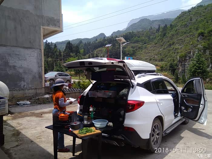

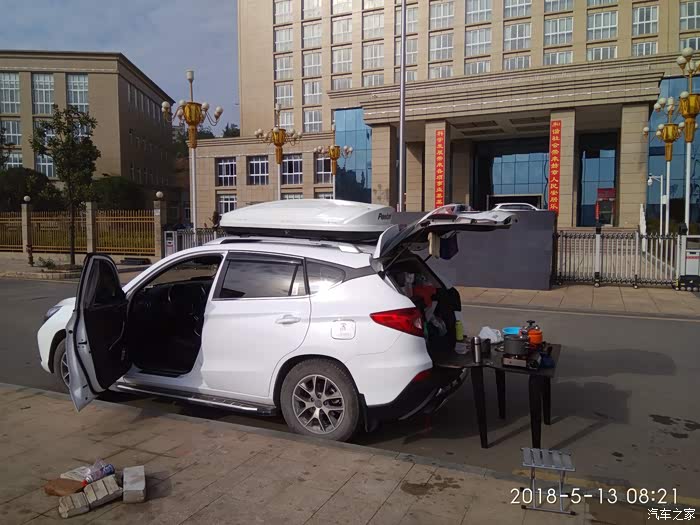

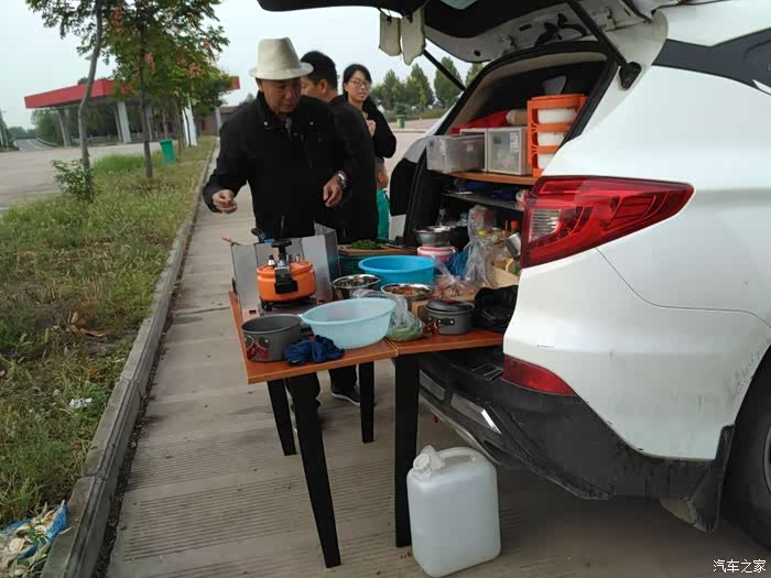

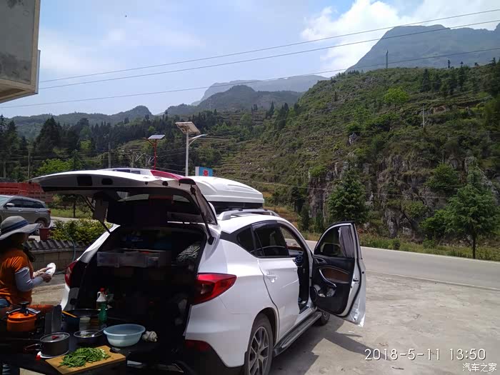

临时在路边买点肉、香干、辣椒、黄瓜,15元做个午餐。

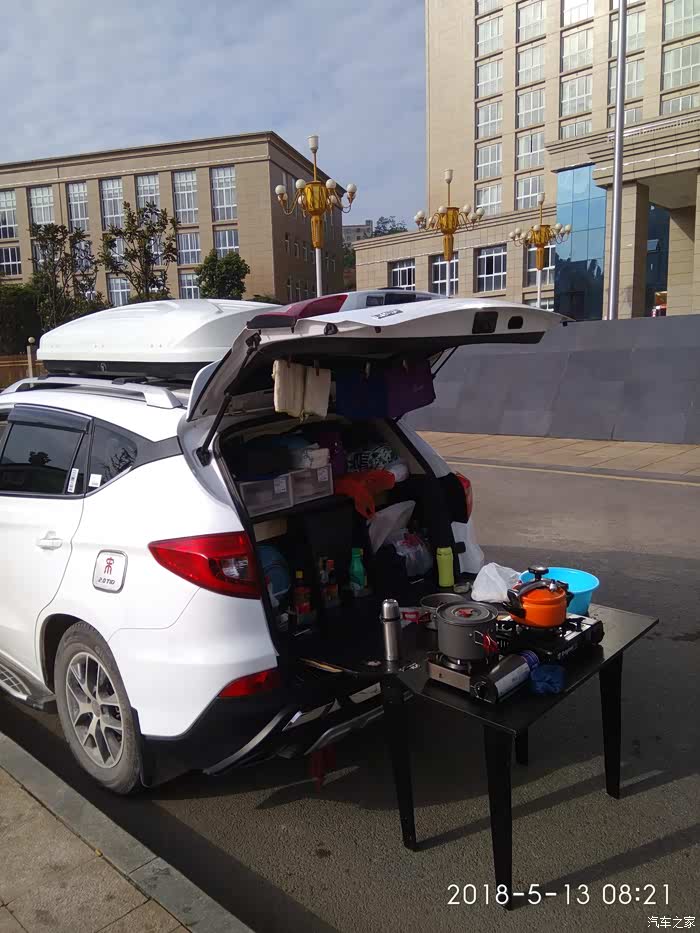

2018年5月贵州深度自驾游18天再实用,感觉很好。

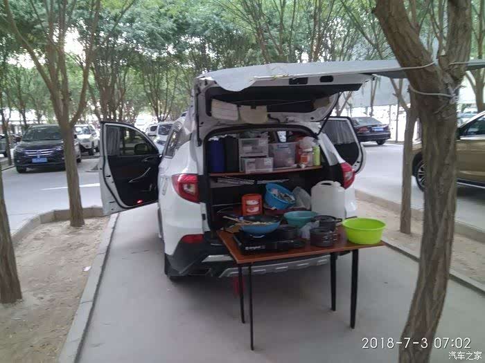

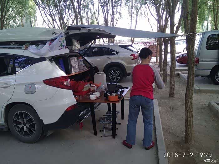

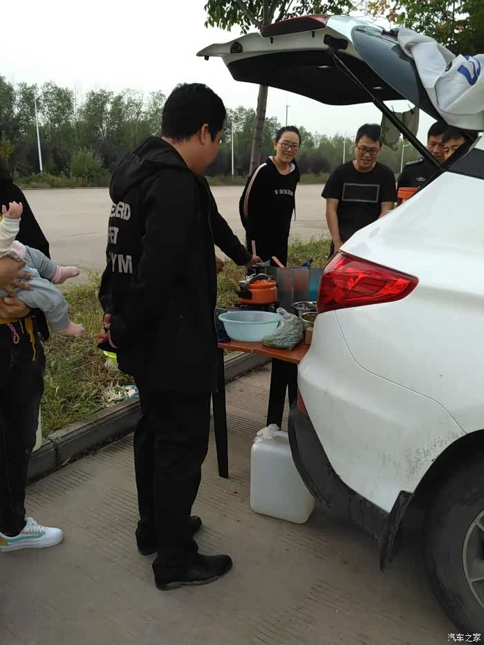

最后定型后,于2018年6月22至7月28日游川西,新疆,西北,中原,全程36天都是床车吃住。
最后定型
2018年9月9日至10月26日,从长沙经湖北、河南、陕西、山西、河北、山东、江苏、浙江、安徽、江西床车自驾48天,行程9393公里,48天全部吃住在车上,沿途不少车友围观评论。
