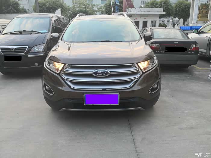

改装前的示宽灯效果。黄黄的感觉就是不精神。。

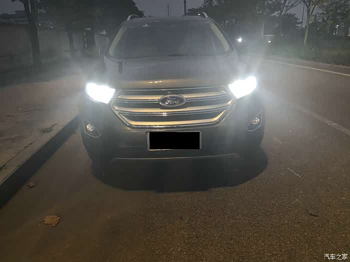

改装后的示宽灯效果。这个就眼神犀利了。。

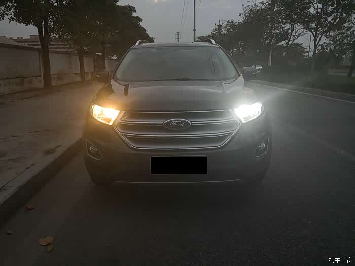

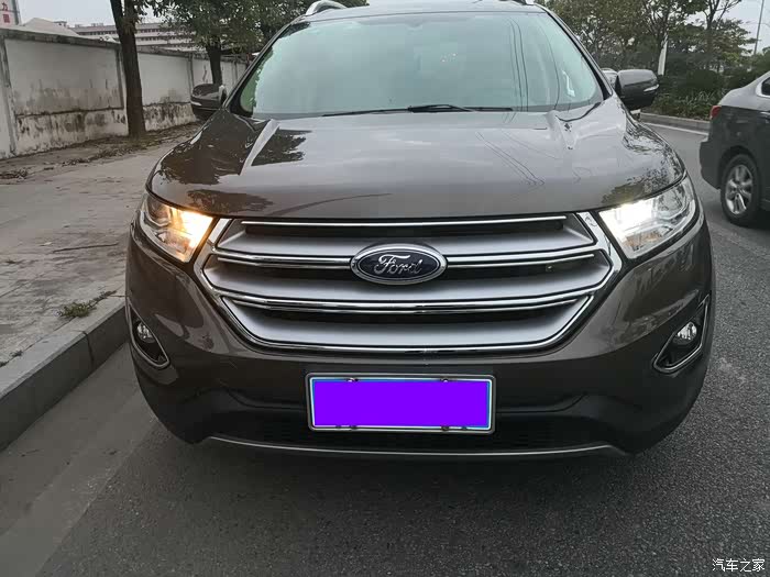

这个是改装前,近光灯远光灯都打开的效果。目光无神,颜色暗黄,俗称黄脸婆
改LED灯之后,近光,远光都打开的效果,美白升级,成为白富美。

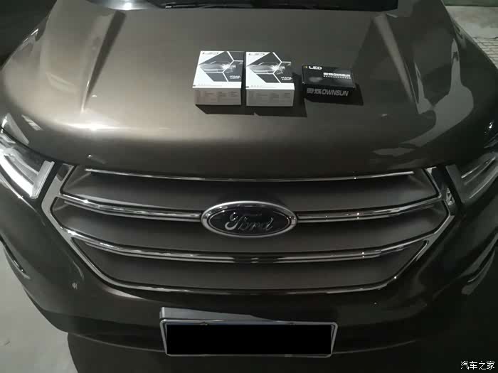

货到了。准备开装。。一套近光,一套远光。

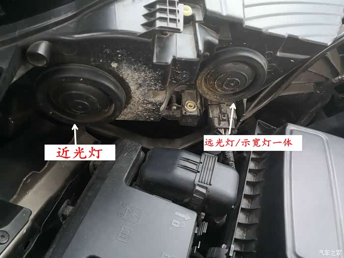

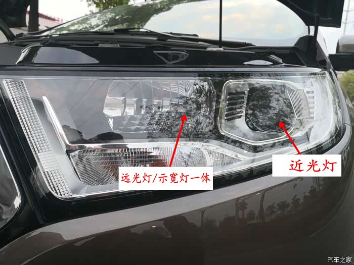

打开发动机盖,从里面看,近光灯是靠外侧的,远光灯和示宽灯是一体的靠中间的。
从前面看就是这样的,灯的位置先别搞错了。

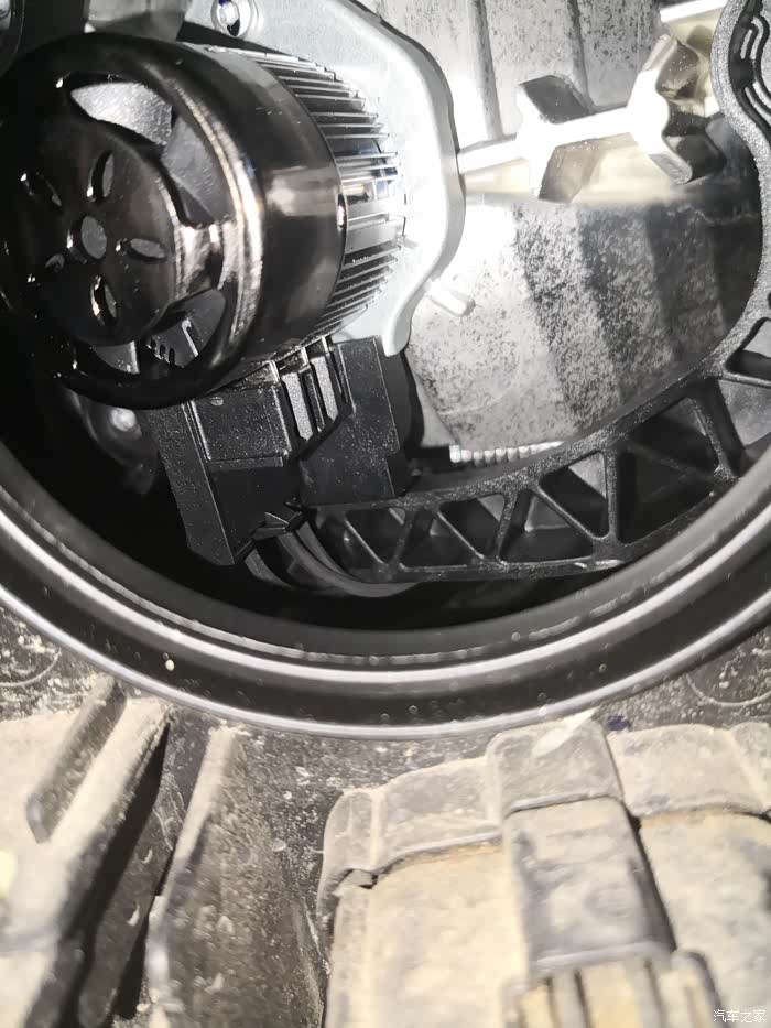

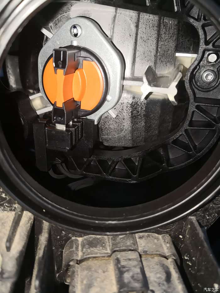

揭开远光灯的盖子开搞,看到这个黄色的就是远光灯了。捏着柄逆时针旋转转松拔出。

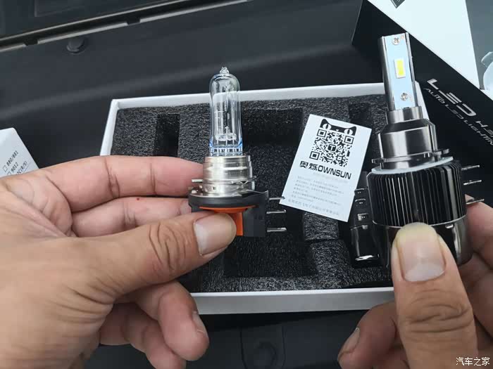

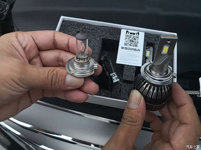

对比下原车灯泡和LED灯泡,插脚都是一样,直接拧紧替换,无损安装。
3个脚位对准卡槽之后,就是装紧了。远光灯就装好了。

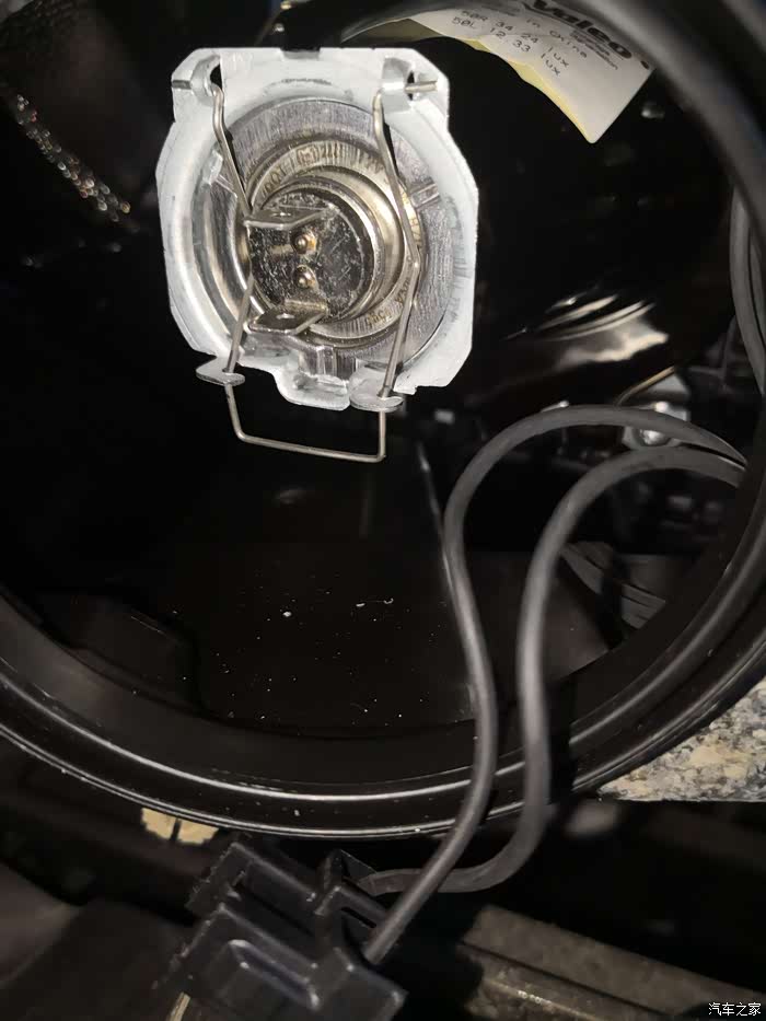

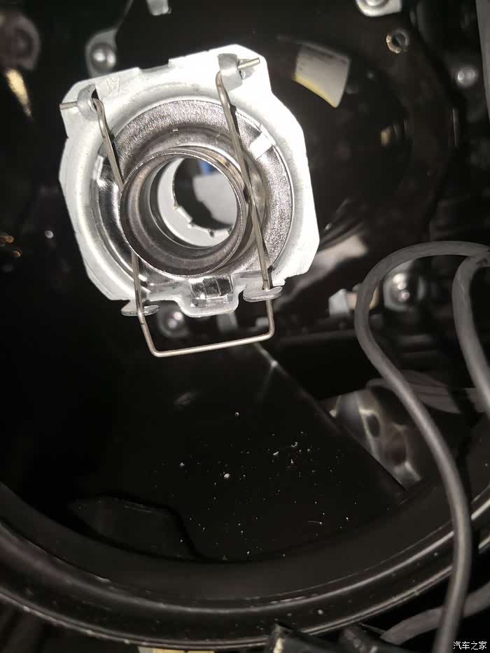

近光灯安装:打开近光灯盖子之后,就是这样的了。一个铁丝压簧压着卤素灯泡,灯泡后面有个接头

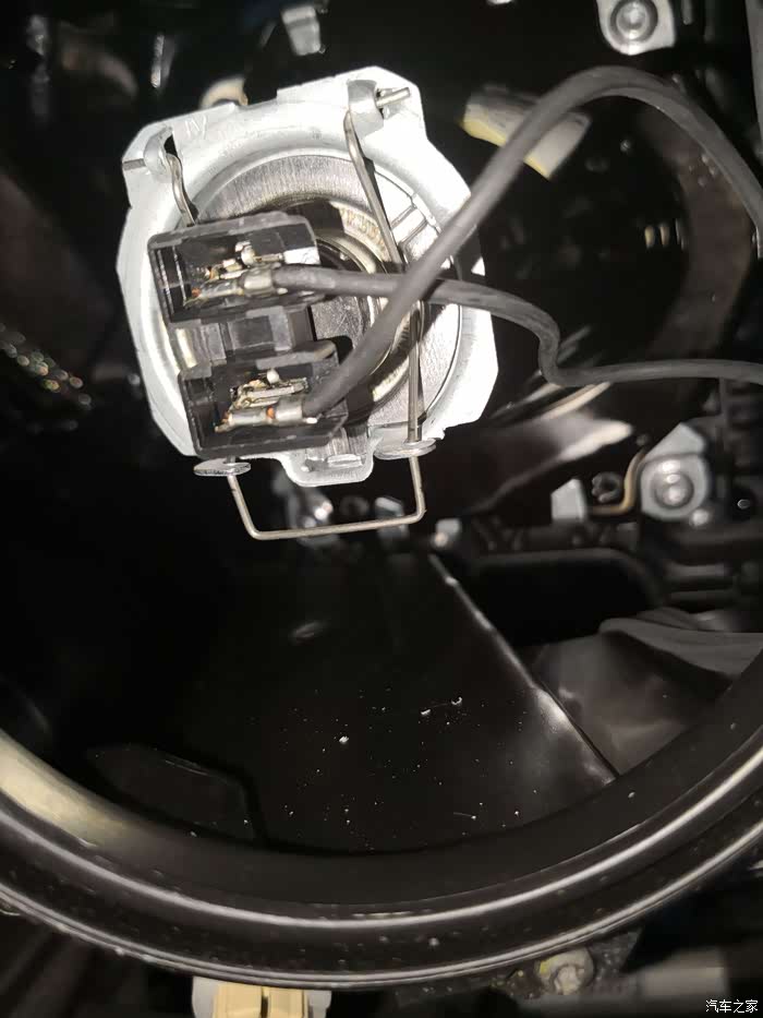

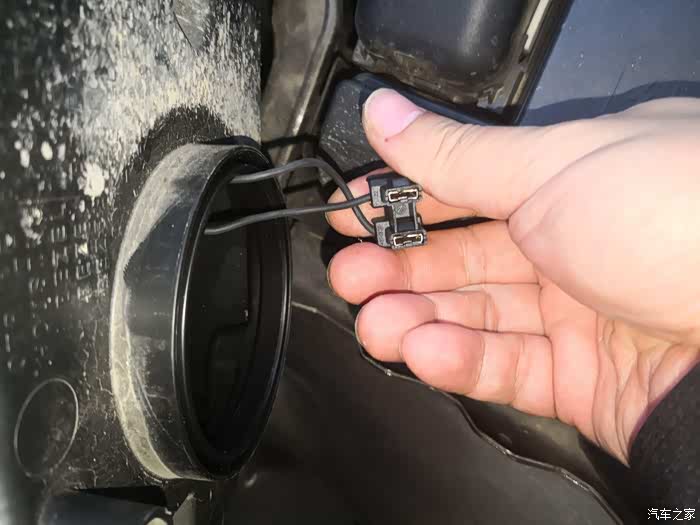

先拔出灯泡接头,看到灯泡。然后吧铁丝压簧拨到一边,压簧弹开取出灯泡。
这个就是压簧松开了。然后直接取出灯泡就行了。

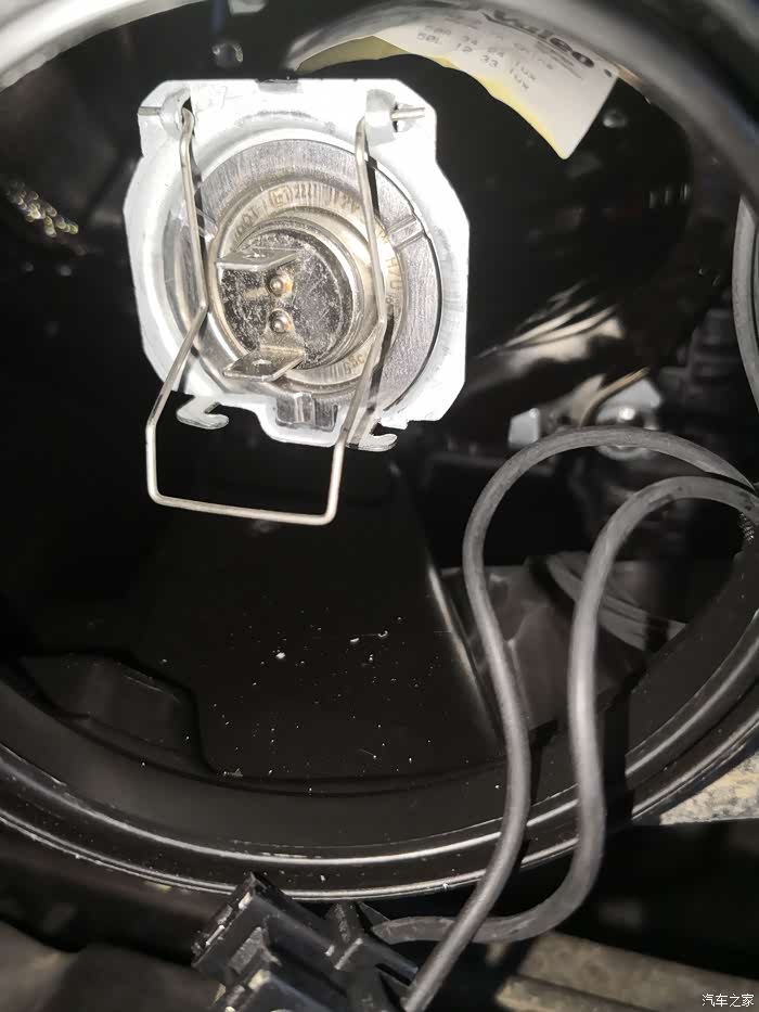

对比下原车灯泡和LED灯泡。原车灯泡就中间一点小钨丝发光。LED灯的发光芯片也大很多,亮很多。

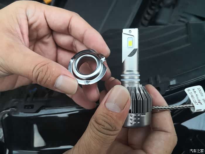

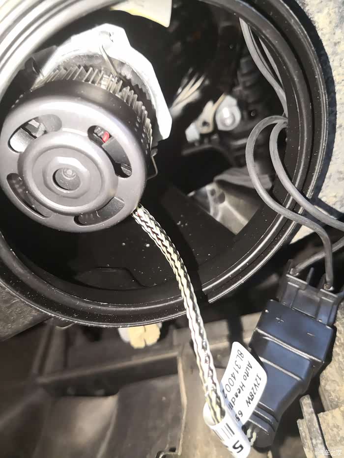

装这个近光灯之前,先要把这个灯泡上面的卡扣取下,先装这个卡扣。
卡扣对准位置,压住压簧,就是装好了。注意装卡扣时方向别反了。
然后直接把灯插进去,把灯的接头插上原车灯接头。盖上盖子。就装好了。
这个是一边装好了。打开近光灯,远光灯的效果对比。。
另一边同上。。。
