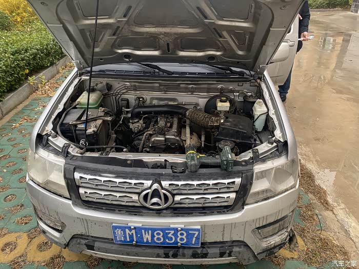

大家好,我的车型是长安神骐F30。购车七年的时间里,它已经跑了12万多公里。为了让我的这辆致富小货车能保持良好的运行状态,今天我决定为它更换空气滤芯。双十一购物节,恰巧知道途虎养车搞活动,我便抢了一个空气滤芯,价格很便宜11.11元还包工时,真是很不错。我去换的时候正赶上人家门店下班,为了不耽误师傅们的时间,我便决定带回自己动手更换。今天刚好有时间,我得赶紧把这个空气滤芯换上。

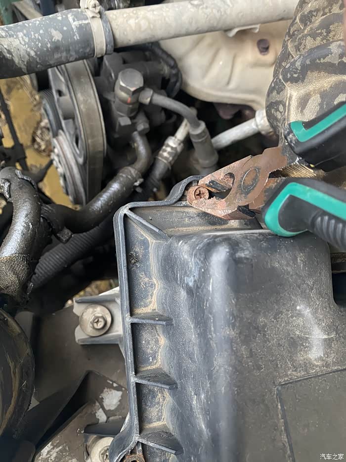

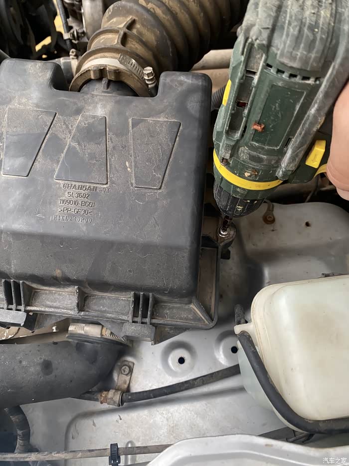

尽管外面下着朦胧小雨,但这并不能阻挡我更换空气滤芯的热情。我把车停在合适的位置,打开机舱盖,确定好空气滤芯盒的位置后,便去屋里找工具了。钳子和电动螺丝刀就足够了。固定滤芯盒的四颗螺丝中,只有两颗勉强能用螺丝刀拧下来,其他的两颗花纹都磨没了,我只好用钳子夹着拧了下来。进气软管也需要拆下来,这样换滤芯更好操作。
我拆卸进气软管是为了更好的安装,如果身边有朋友完全不用拆,安装拆卸空气滤芯时让朋友帮忙扶一下就可以。

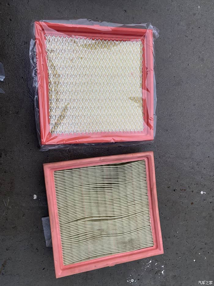

旧的空气滤芯过滤效果还不错,把灰尘都阻挡在滤芯盒底部了。
这种货车空气滤芯尽量还是要选这种带铁丝网的,我的旧空气滤芯没有带铁丝网,可以明显看到都已经变形了。

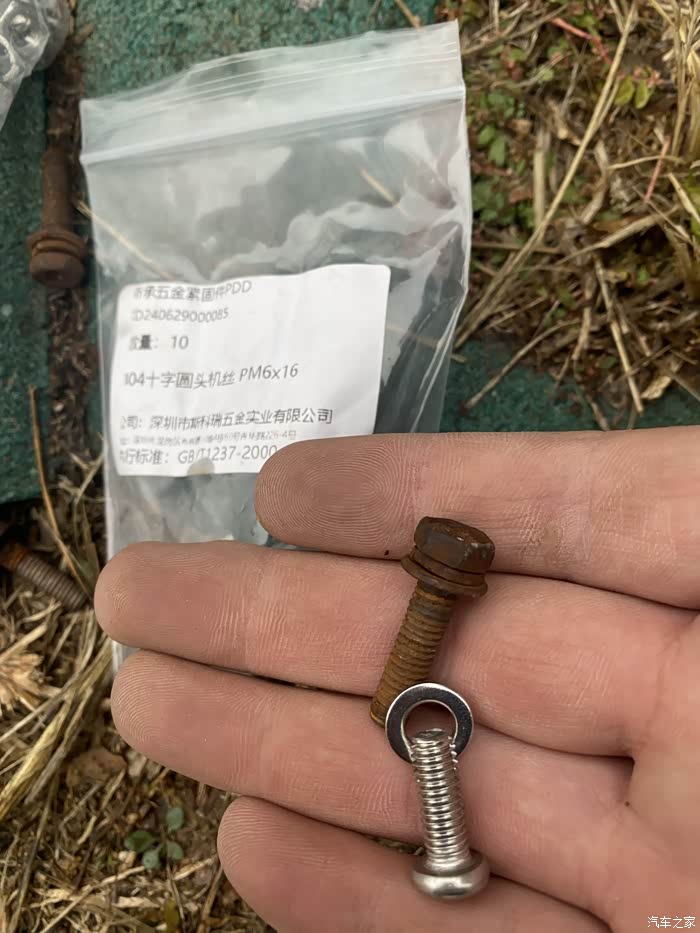

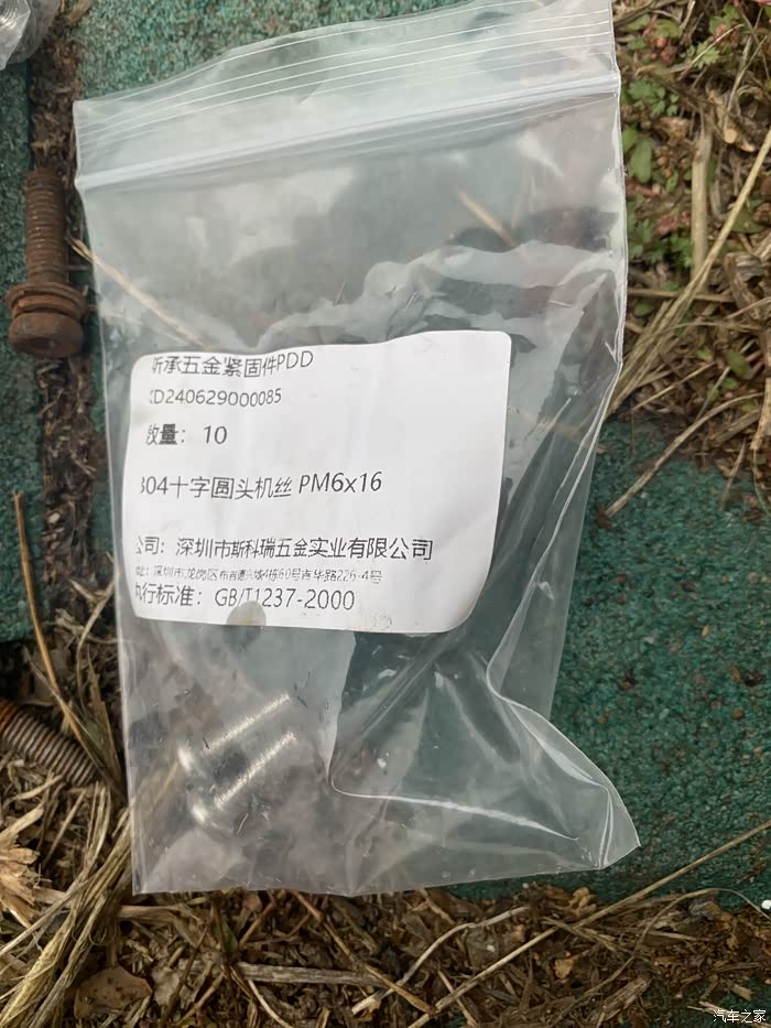

这是固定滤芯盒的螺丝尺寸,虽然比原车的螺丝要短一些,但是并不影响使用同车型的车友可以考虑更换一下。
