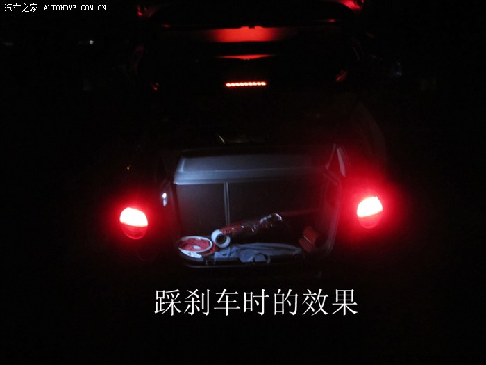

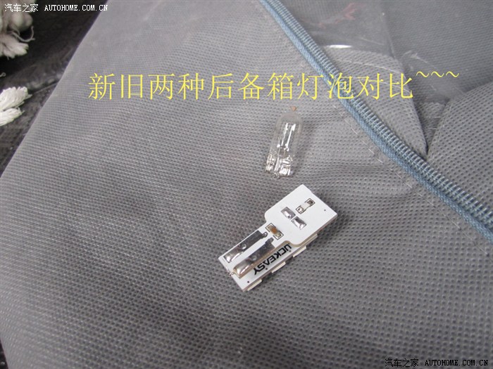

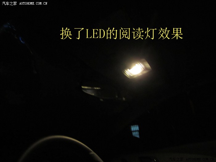

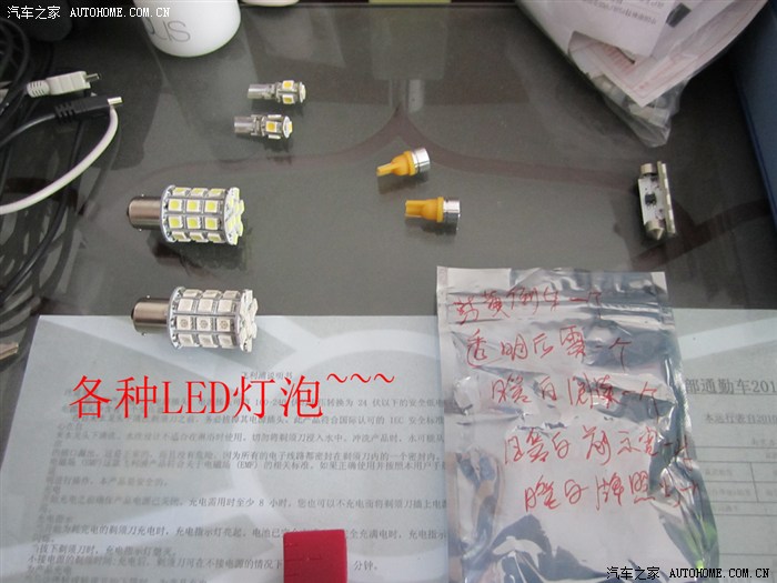

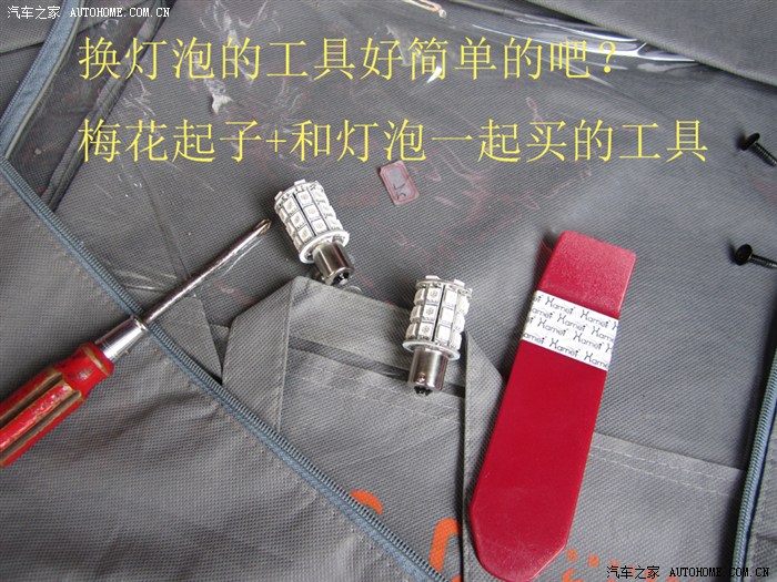

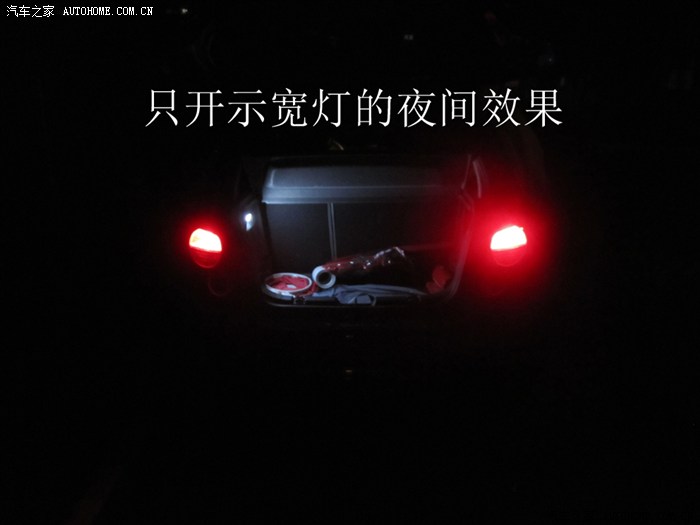

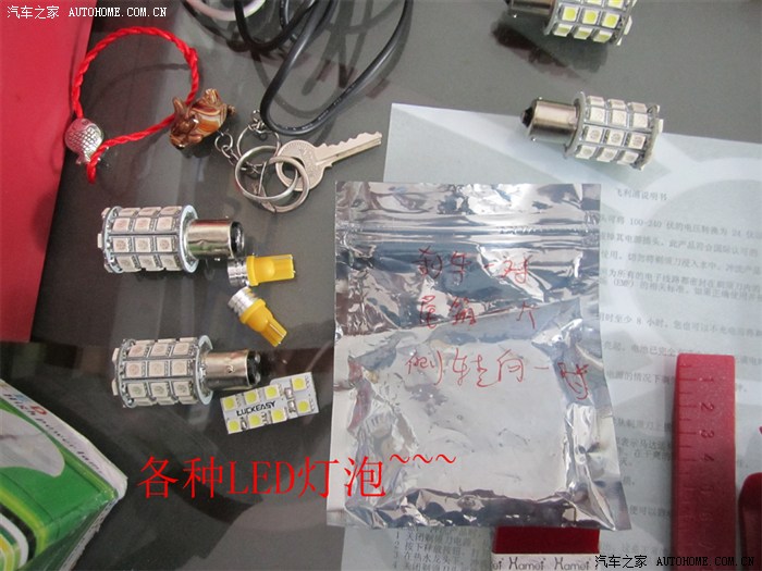

买车前就在论坛潜水,偶尔回回别人的帖子,自己还没认真发过贴子,除了上次那个事故发生以后上来发表了下感慨。。。这次就让我来回报一下大家,在看了六叔公和另一位同学的LED灯泡更换的作业以后,心中也是按耐不住,LED好啊~~~省电+低热,然后在网上寻觅了好久终于挑中一家店LED的专业买家,为什们说专业咧?先把图上给大家看然后再说原因哈
好了~~图给大家看过了,现在来说说这个卖家的专业程度哈~~

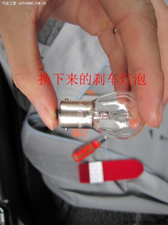

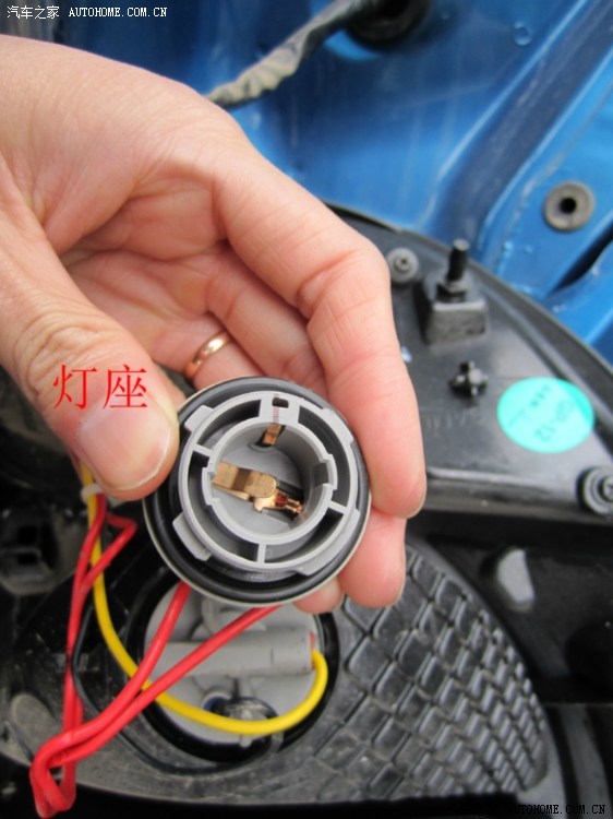

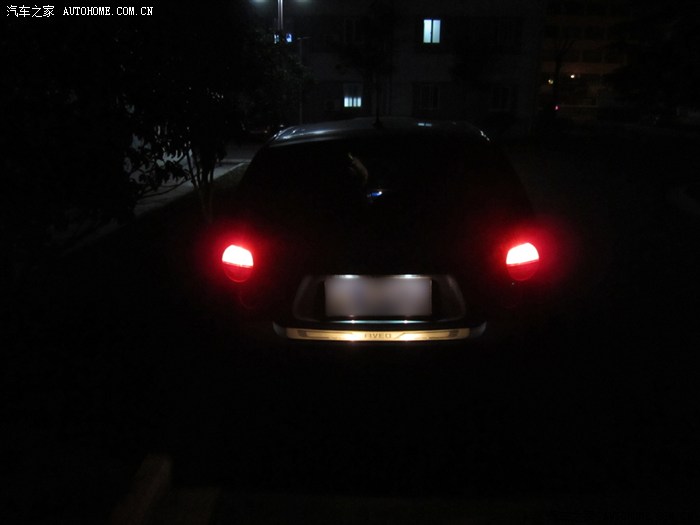

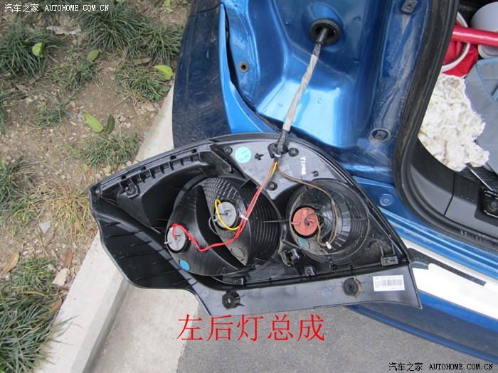

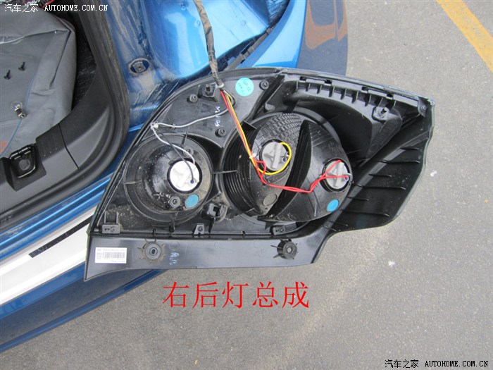

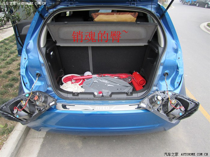

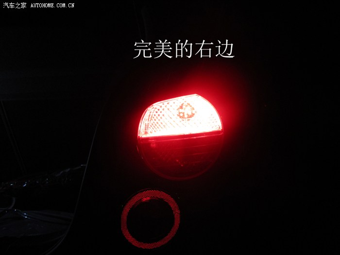

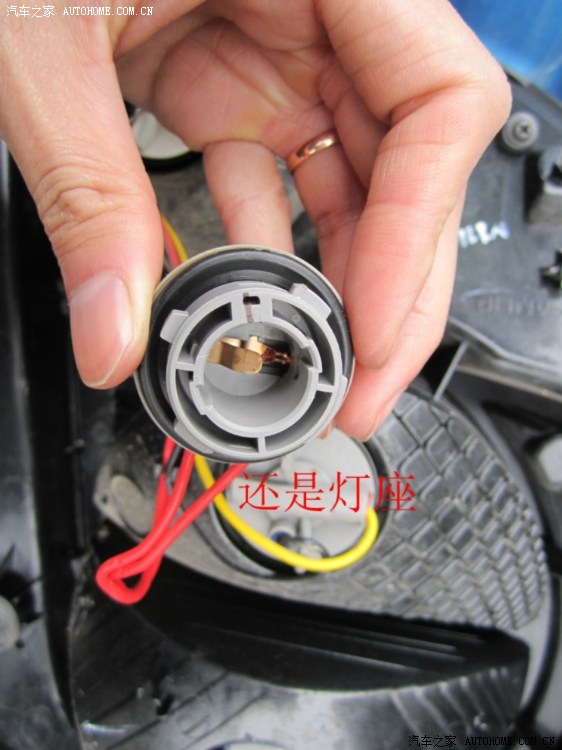

此次网购LED真的是一波三折啊~~~第一次除了后刹车灯以外都是完美解决的,和卖家沟通,说是灯泡高低脚不对,好吧~~退货。。。然后新货历时3天到手,迫不及待换上,结果很悲催。。。还是有问题,和卖家沟通,真猛啊,直接电话救过来了,说了好半天,卖家也觉得不可思议,然后约定15分钟后他再打,我利用15分钟的时间把后灯座全拆开,试验了半天排除了好多可能的因数,最后说可能要解码,然后叫我把灯泡退回去,然后又是撕心裂肺的苦等3天,终于见到了卖家说的调试了好半天的新的灯泡,汗啊~~~居然长得和上次一样。。。忐忑不安的装上,哈哈~~终于亮了,不过仔细一看,左后的灯有几个灯珠不亮,哎~~~心力憔悴啊,和卖家沟通,卖家答应换一个哈,不过目前还没发过来

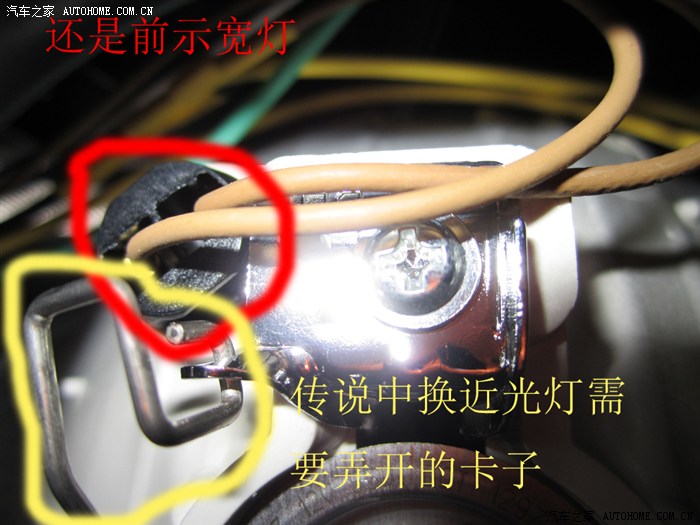

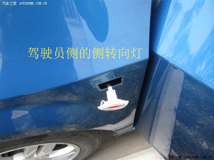

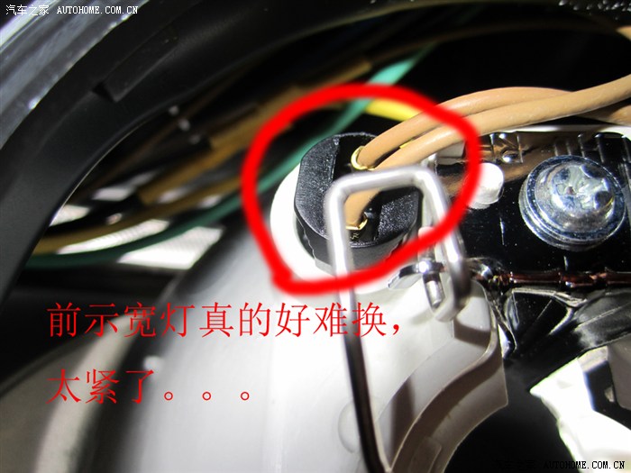

1、前示宽灯真的很难拔,最好一鼓作气

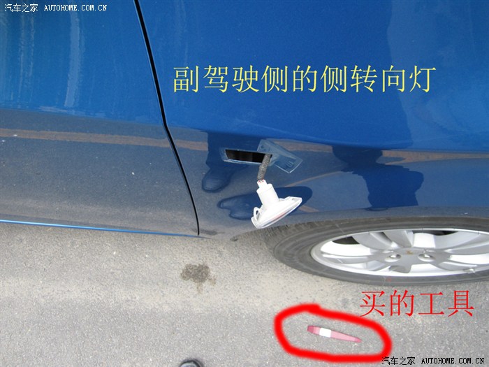

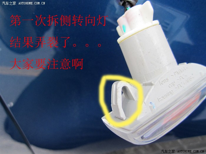

2、侧面的小转向灯最好按照说明书上面的方法多试试再撬开

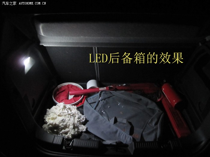

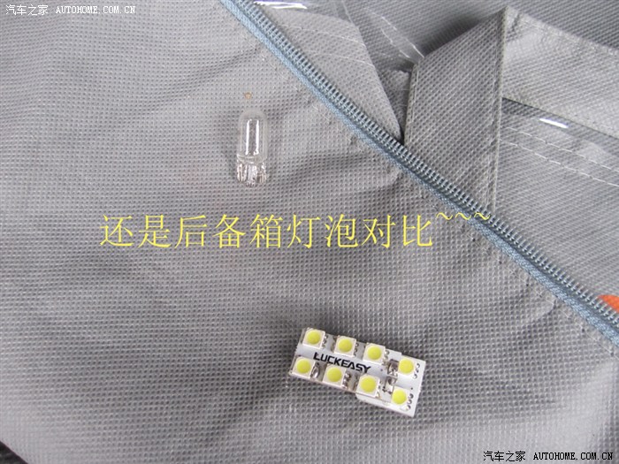

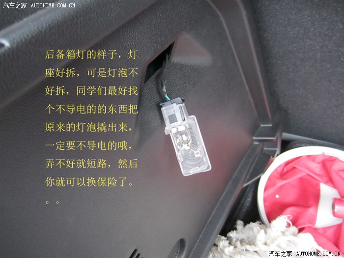

3、后备箱灯因为一开后备箱就亮,那个灯泡虽然只有5W不过真的很烫,最好找个不导电的东西把灯泡弄出来,不然真是下不了手啊。。。
4、据那个卖家说以前过来买灯泡的都是三厢用户,我是第一个在他那买灯泡的两厢用户,所以得出一个结论,两厢个三厢还是有些小不同的,所以有两厢的同学想换LED灯泡个人推荐直接找他,毕竟我当过小白鼠了,你们直接说是两厢用户,应该就可以一次搞定了。
