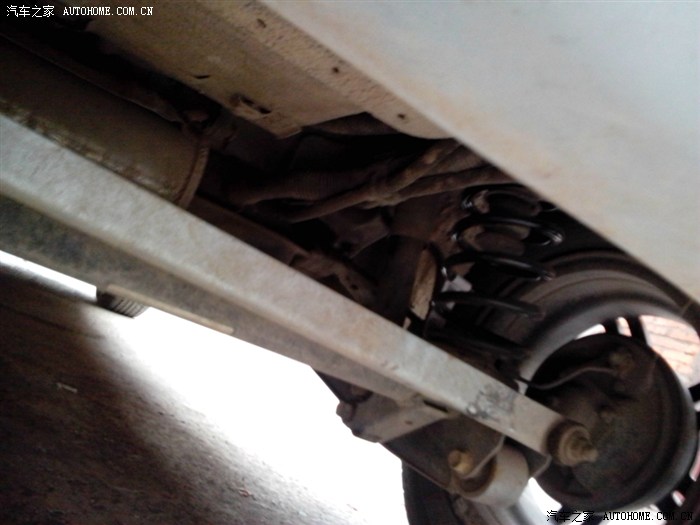

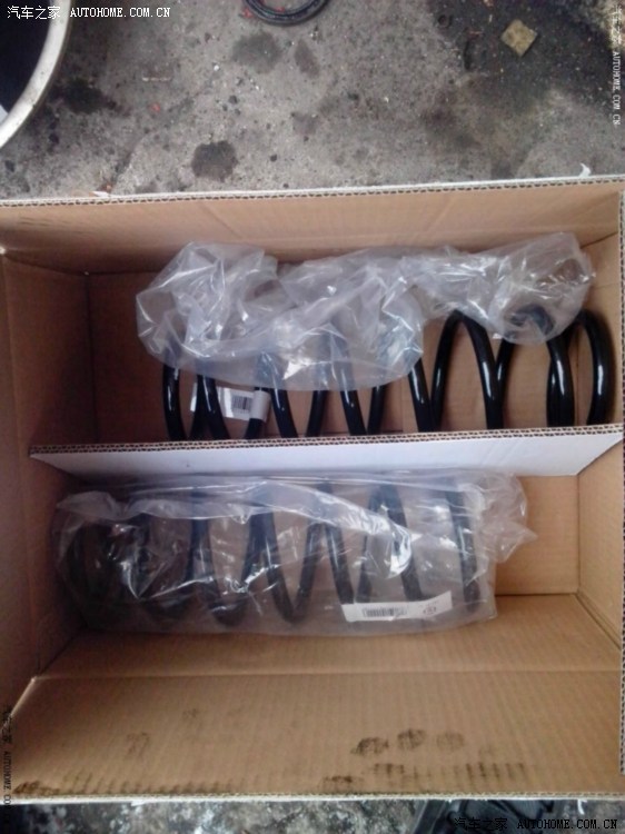

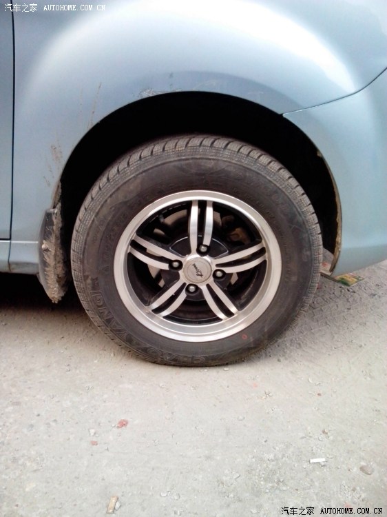

                     前几天在论坛看见了一位车友的帖子,内容是更换减震弹簧以后舒适性提高不少,底盘提高,通过性增加,我看了以后是有所心动啊,我的减震是硬得很,弹簧也疲劳了,满载后胎会蹭到。走个烂路能把我晃晕了。一直很烦恼,看了帖子帖子回复,知道是哪款哪买的,是乐驰的,加粗的,于是买回来安装,安装以后感觉效果还是不错的,底盘增高有五厘米,舒适性也提高,走烂路不再是那么遭罪了,就是装上第一天有点飘,第二天就好多了,真的是巴适不少,有此烦恼的车友,可以换弹簧试试的。

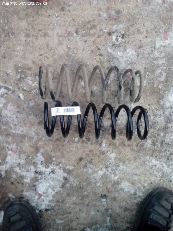

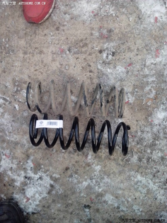

和原车弹簧比较  能长一公分左右,但是明显会粗点

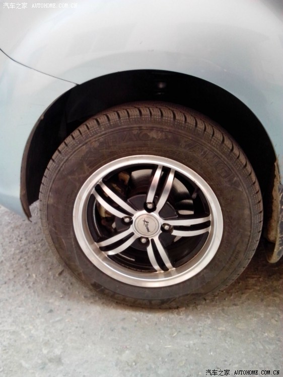

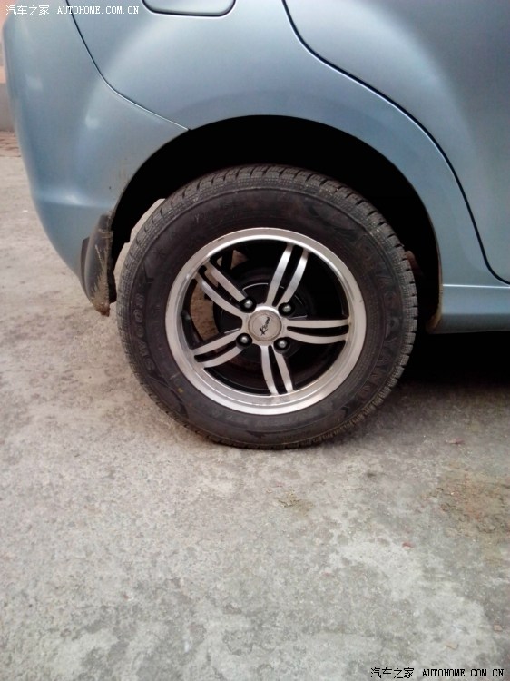

左后轮间隙    我的胎是雪地胎  165  70  的  胎面比较高    如果换回155  65的   还会宽点
左前轮
右前轮
右后轮
