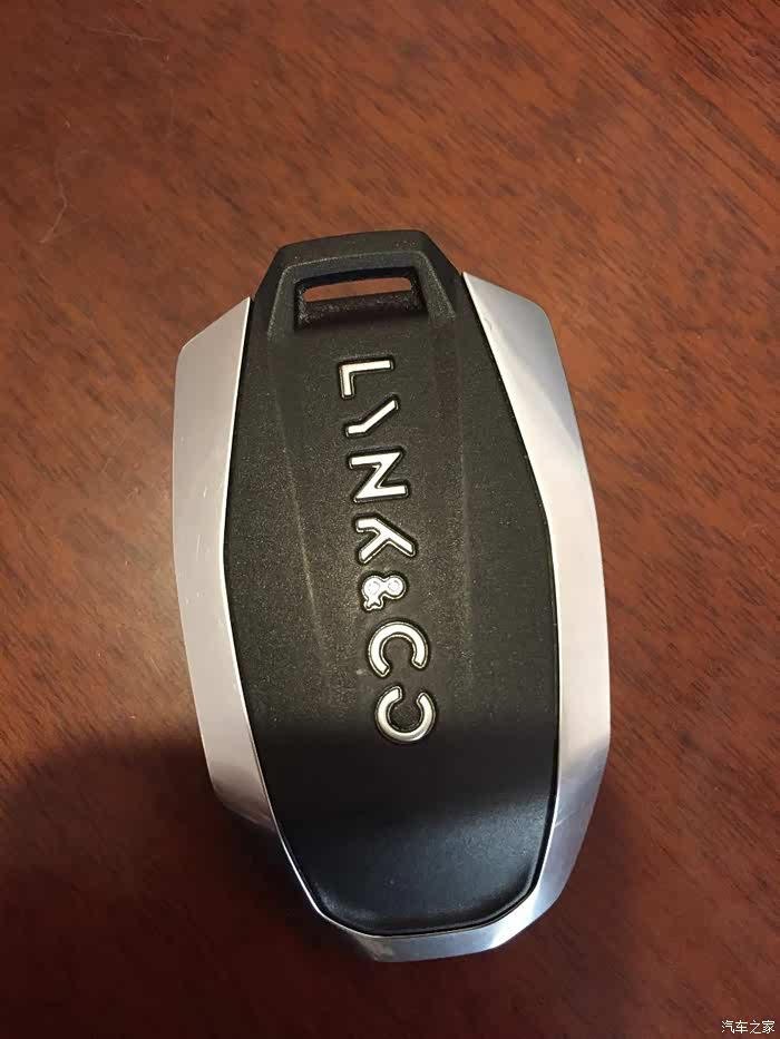

领克01远程启动方法一遥控钥匙远程启动
启动方法:车辆上锁状态下,先短按一次锁车键,然后长按启动键,直到发动机启动。远程发动机启动后,连续按两次启动键,可以远程关闭发动机。启动过程中,黄色的转向灯会闪三次,发动机启动后,白色的日行灯会持续点亮。

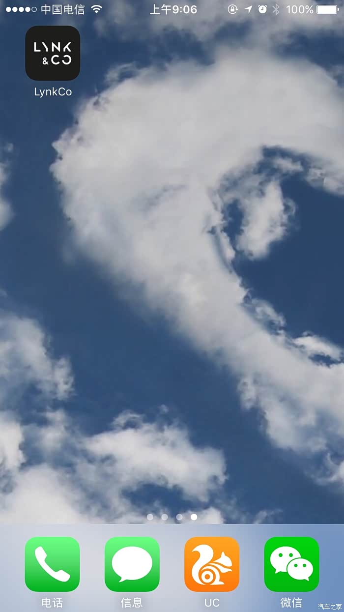

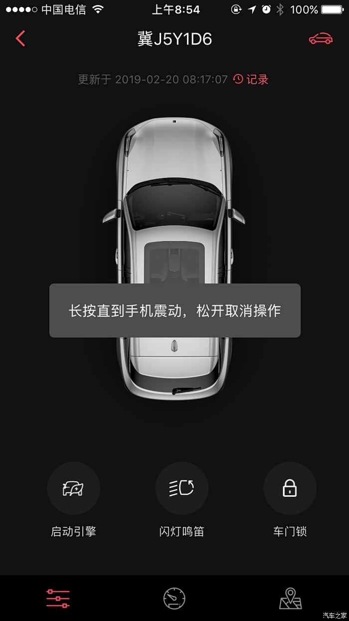

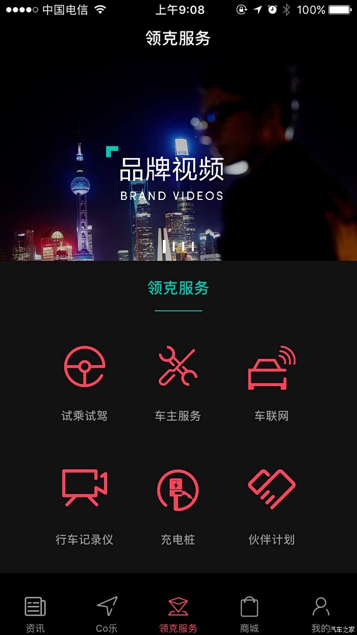

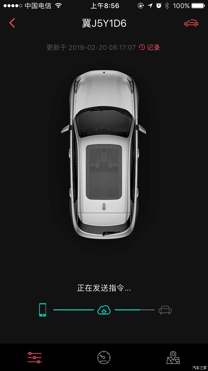

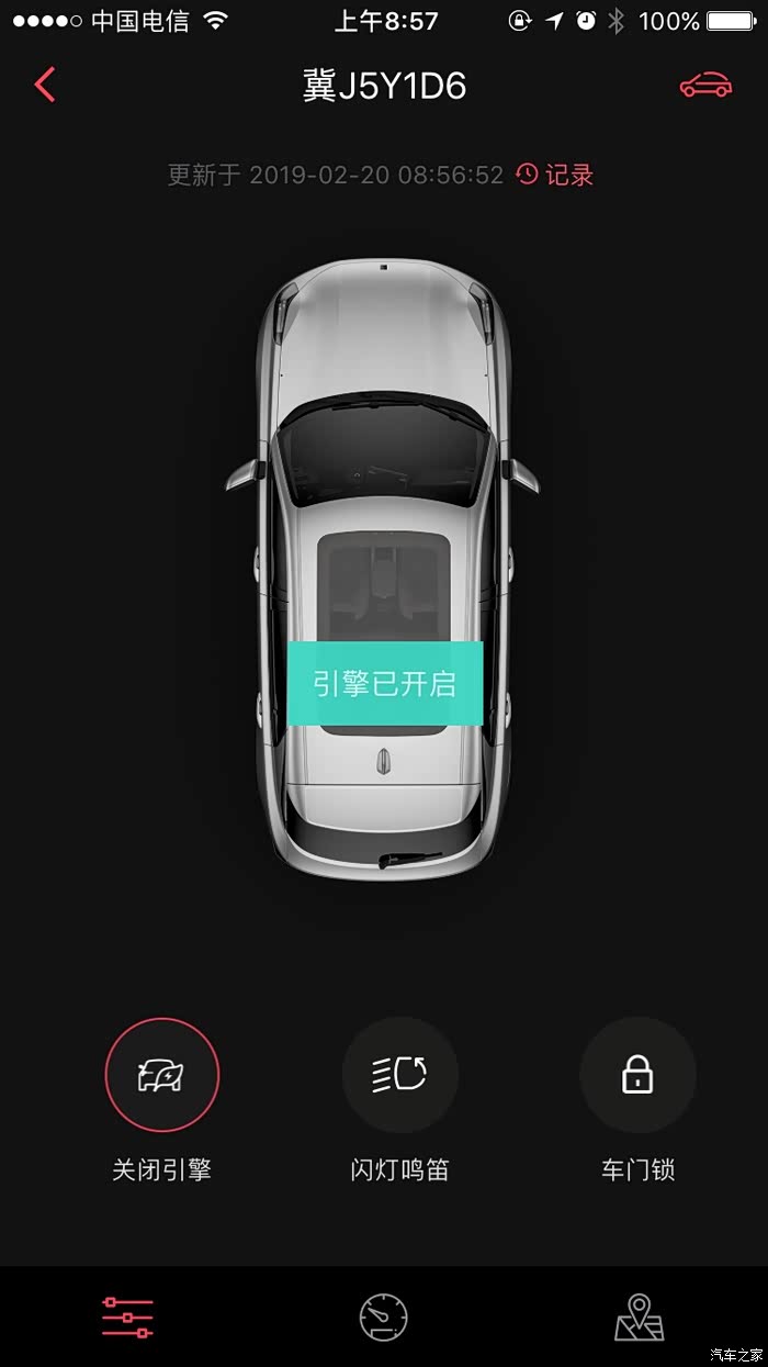

领克01远程启动方法一手机APP 远程启动
方便查找单独拿出来的APP
启动方法:打开手机APP客户端,找到领克服务--车联网--长按启动引擎直到手机振动松开,这时候就会由手机客户端远程为车辆发送指令开启,启动过程中,黄色的转向灯会闪三次,发动机启动后,白色的日行灯会持续点亮。

隐藏功能—紧急启动

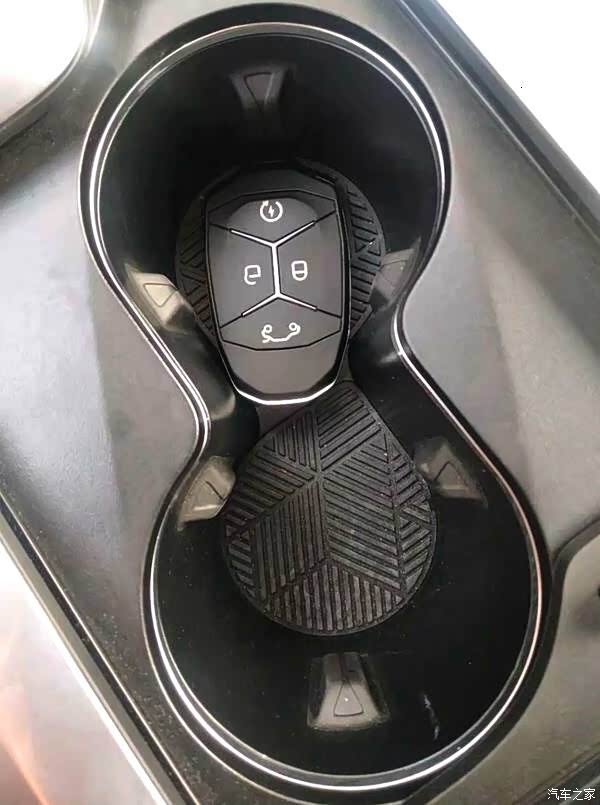

所谓紧急启动,也就是当钥匙电池没电时(或者将钥匙电池取出后),此时如果启动发动机,需要将遥控钥匙放到茶杯架的这个位置,踩刹车,按启动按钮,就可以正常启动了。需要注意的是遥控钥匙没电之后,需要尽快更换钥匙电池,否则尽管车辆可以通过紧急启动方式启动,但是无法用遥控钥匙将车辆锁车。
