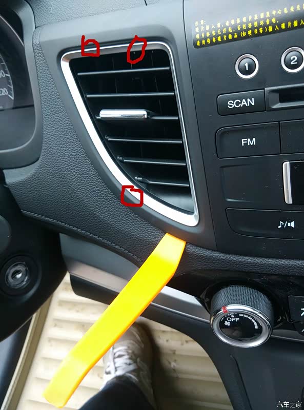

按照其他人的做法,一开始现将原车两侧的空调出风口拆下来。这两个出风口是通过三个卡子(在图中标注位置)固定的,撬的时候先撬下边,要撬卡子附近的位置,方便把卡子撬开。同理,撬完前面再撬上面的两个。两面都撬下来,放在中控台前面。

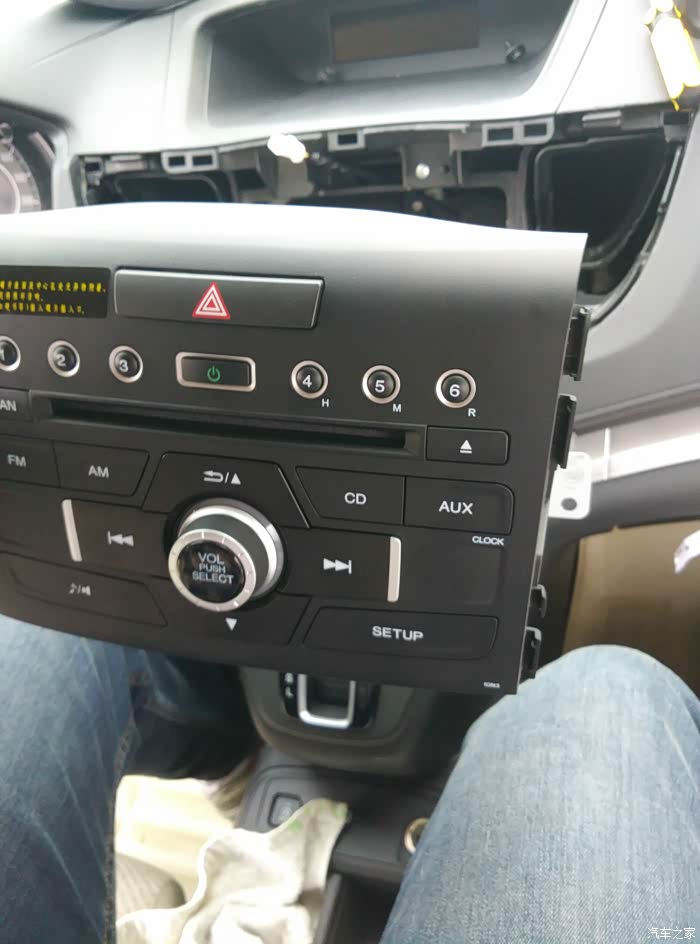

撬完之后,中间的原厂CD机就暴露出来,在图中标注处有两个固定用的螺丝,左右各一个,螺丝下面黑色的点是一个定位点,一会我们的新的大屏安装的时候也要对准这两个定位点。 将这两个定位螺丝用十字螺丝刀卸下来。这两个螺丝原厂估计是用机器装上的,很紧,最好用螺丝刀一股劲给拧松。卸完之后统一放在中控上的小屏幕那里。然后两手抓着CD机两侧,缓慢用力向外拽。

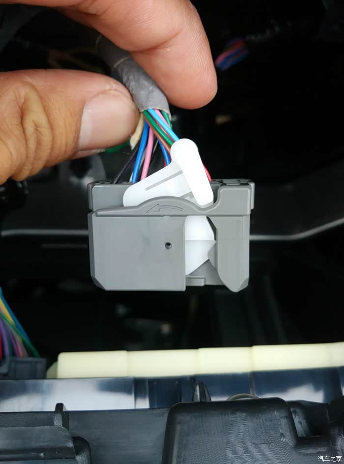

拽开之后不要用力拉出来,因为双闪灯的插头线很短。从这个图可以看出,拉出10厘米基本已经到线的长度极限了。把这个插头拆下。看到插头上中间一个小舌头,捏住,往外拔,就ok了。

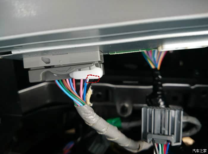

把双闪灯的插头拔掉后,继续往外拉,把后面的插头一一拔掉。其中,最大的那个插头比较难拔。大家看图中用红色虚线标注的位置,这个地方也有一个小舌头,是在这个白色的部件中间,把这个小舌头压下来,然后把整个白色部件沿着旁边箭头的反方向掰开,然后再将插头整体往外拽就可以了。

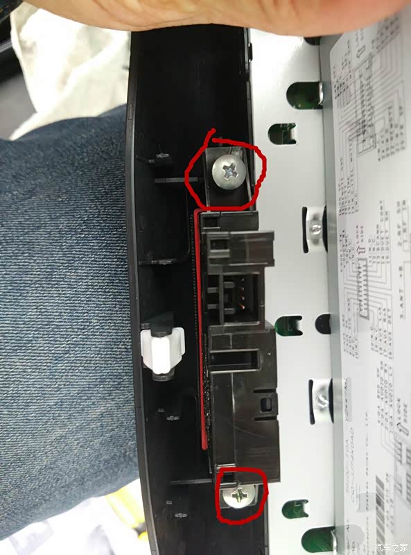

双闪灯在CD机的顶部,有两个螺丝固定,用十字螺丝刀拆下,安装到新的大屏上(新的大屏都有对应的螺丝孔)。

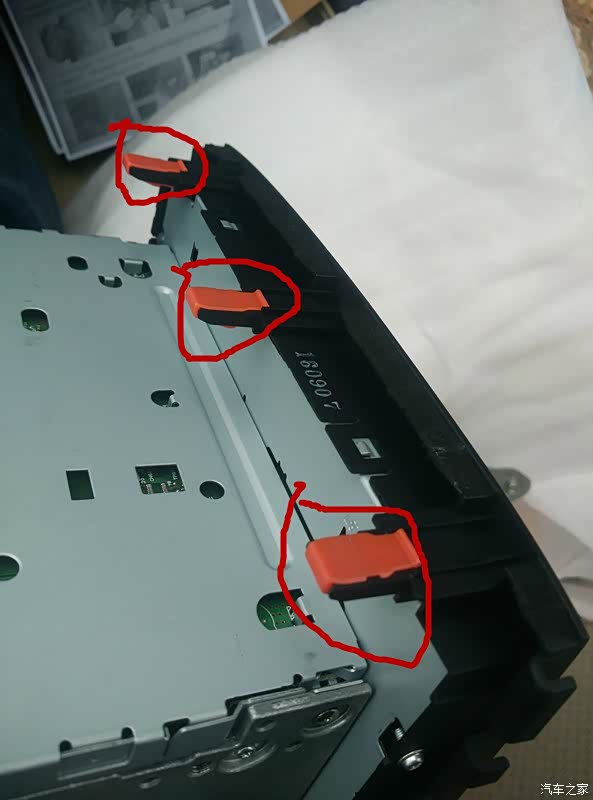

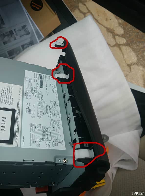

这是原来机器上面的三个卡子。
这是原厂机器下面的三个卡子,比较难取下,需要上下慢慢晃动着来。

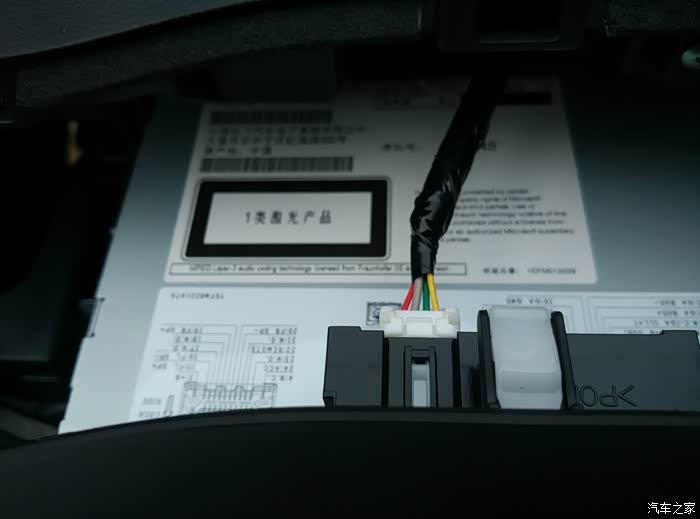

将原厂机器上的双闪灯安装到新的大屏上,将原厂机器上两侧的支架卸下(每侧的支架有三颗螺丝),安装到新的大屏上(新的大屏两侧有对应的螺丝孔)。看一下现在放CD机的位置里面,有一束用绿色胶带绑起来的接头,找到一个7针的接头,从绿色胶带处拆开,另一个接头继续绑好。

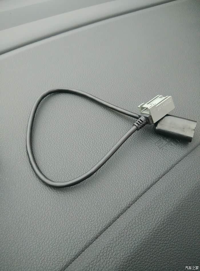

然后,将这个插头和原来拆开的其他插头一一对应插到新的大屏后面。USB的转换线也插到后面的USB1的插口中。

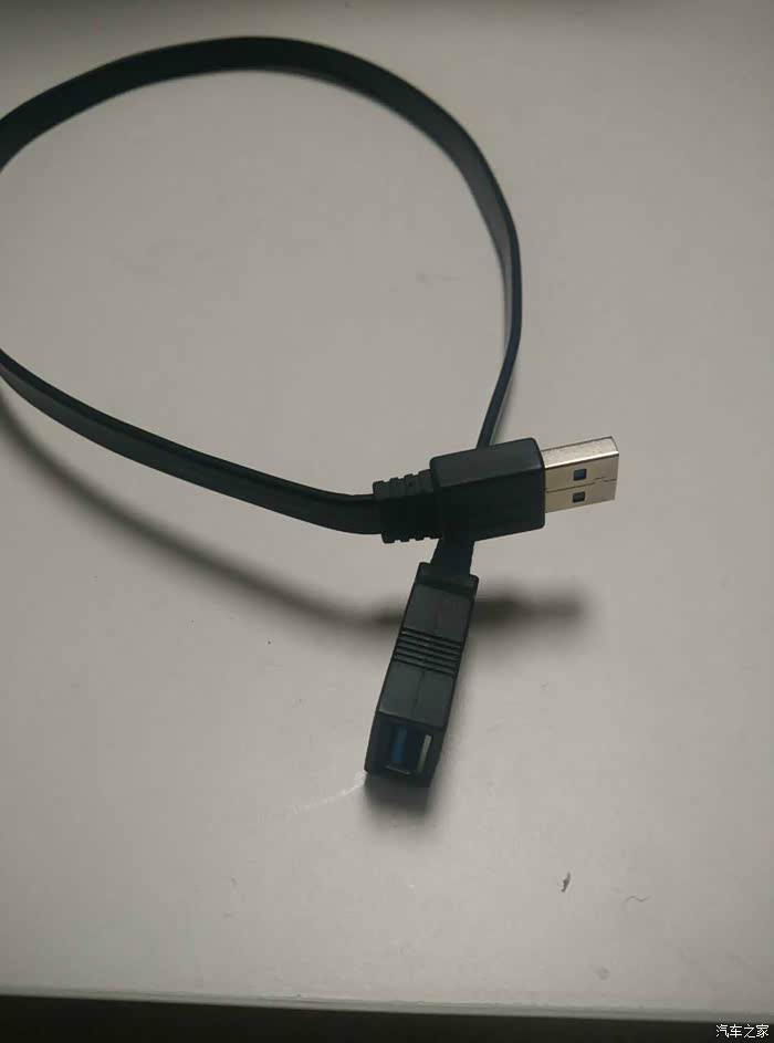

店家送的USB转换线,太短了,没法甩到手套箱里,后来我又自己买了一根USB延长线。
USB延长线,自己在网上另买的。所谓的“甩到旁边的手套箱里”,一开始看轮胎的人讲,不太明白,等拆开之后就看到了,实际上中控CD机的位置和手套箱是想通的,里面都是空的。

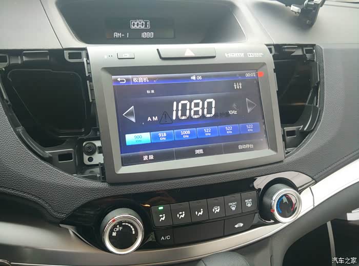

把后面插好之后就可以把新的大屏推进去了,然后将两侧的定位孔对应好,将两侧的固定螺丝拧紧。装好后,将电瓶的负极连上,启动车辆,看一下屏幕是否好用,好用之后再把空调出风口装起来。最后把两个空调出风口装回去,装的时候都要听到“咔”的一声,说明卡子进去了。

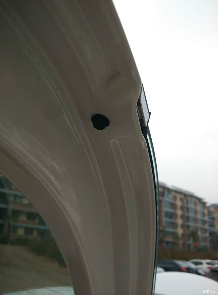

这个图片中黑色的螺丝是固定后尾门外面的镀铬装饰件的,按照倒车摄像头自带的说明书中,要求把这个装饰件取下来。我卸了螺丝,但是没有取下装饰件,发现也能把摄像头装进去。所以,提醒一下,这一步不是必须做,摄像头也能穿进去。(摄像头是从左侧的拍照灯处从外面穿进去的,后面会讲)

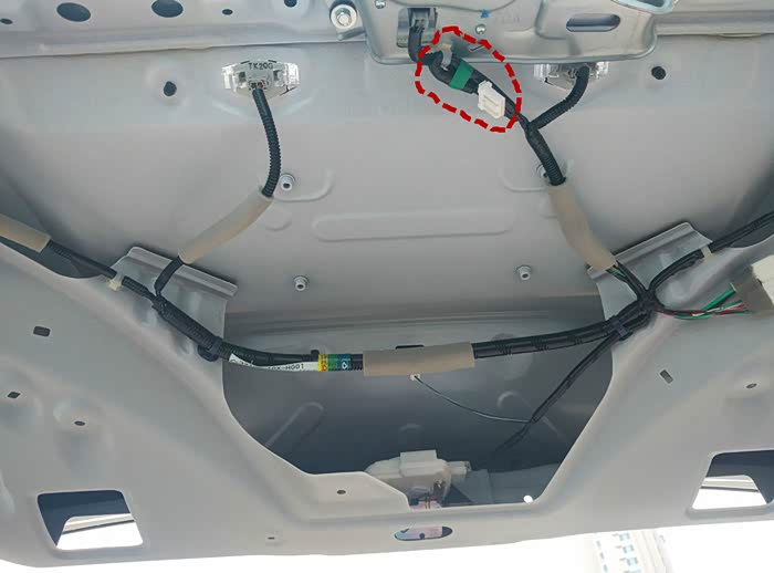

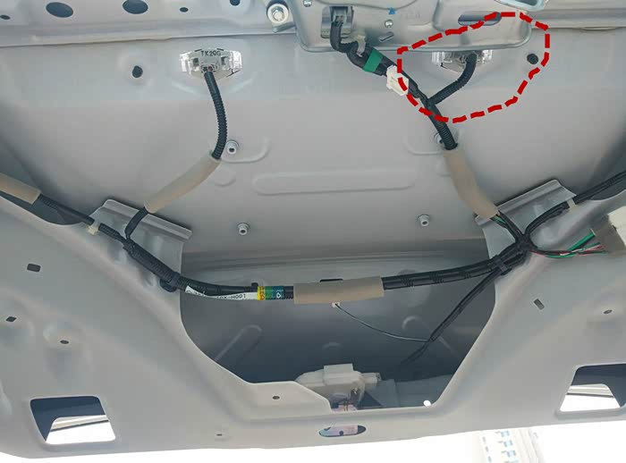

这是打开之后的后尾门内侧,可以看到,用绿色胶带绑起来的插头就是倒车摄像头的对接插头。买了原厂的倒车摄像头,就可以跟它对插就ok了。

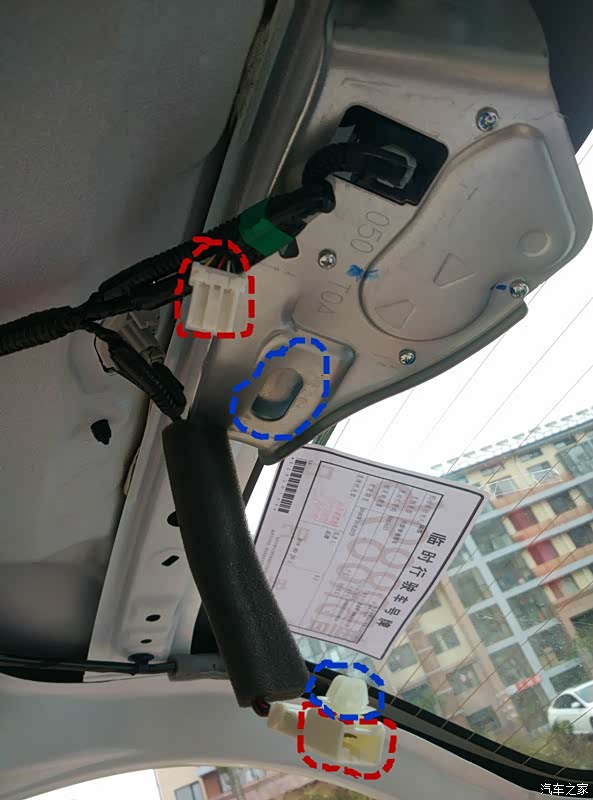

要把这个牌照灯取下来,有卡子,捏住,就能拔下来。然后把后面的塑料灯碗也取下来,方法是:有一侧是鼓起来的,掰这一侧,然后另一侧就顺势下来了。
把购买的原厂摄像头从门外面穿进来,把摄像头上塑料灯碗与车上的孔对起来,安装方法与刚才拆灯碗的方法类似,然后将左侧的牌照灯插到这个新的灯碗中。将摄像头的插头与车上的插头对插(图上红色标注),将摄像头上白色的卡子卡进车上蓝色标注的位置,就固定好了。然后接上电瓶负极,启动车辆,进入到重要一步!

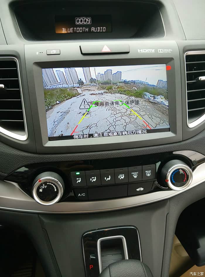

进入大屏的“设定”界面,让下滑,把摄像头设置的选项选择为“开”。我当时不知道这个,打开之后,把车挂到倒挡,结果大屏还是在播放收音机,根本不显示,吓了我一跳,后来通过给店家打电话搞定的。
把车挂到“R”挡,就可以正常显示倒车影像了。

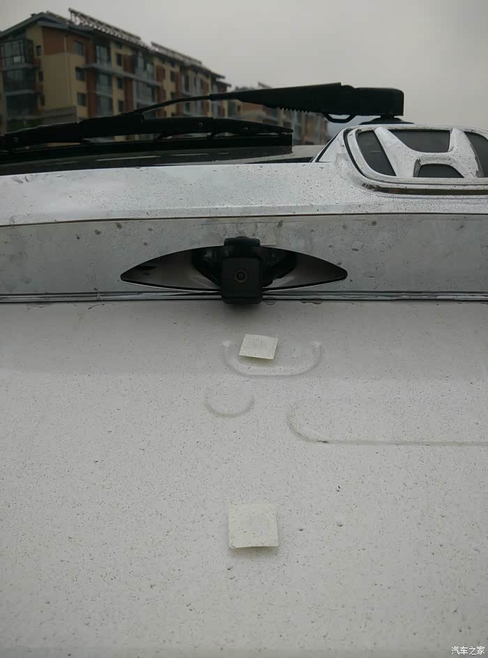

这是接好后露出来的摄像头。
这是倒车影像的效果。清晰度还可以,不像论坛里有人说的那么不堪,正常使用,是没问题的,当然,如果下雨天滴上水滴后肯定就模糊不清了。

大屏的功能:蓝牙电话,接手机蓝牙听歌,连上USB线听歌,倒车影像,手机互联,将手机屏幕投射到大屏上(这个没操作过,不知道对手机型号有没有要求,后期弄好了之后在编辑到本贴中)。完全达到我的要求。
大屏的缺点:启动速度慢,每次冷启动,先是一个“本田HONDA”的标志,然后是两条提示信息,其中第二条还要每次都点一下“同意”,论坛里有没有知道怎么可以一次搞定,不用每次都点一下的,告知我,谢谢!整个时间七八秒中是有了。还有一个缺点,如果车子打火之后需要直接倒车,挂入倒车档之后,不是马上出来倒车影像,而是要等个几秒钟,这个有点郁闷。因为大部门时候都是侧方位停在路边,需要先倒一下再开出去,所以有点不方便。其他没有缺点了,触摸屏也很灵敏,与小屏幕还有方向盘上的按钮结合的很好,装上就能用,也不需要学习什么的,大屏的时间调好后,小屏的时间直接同步,非常好!
