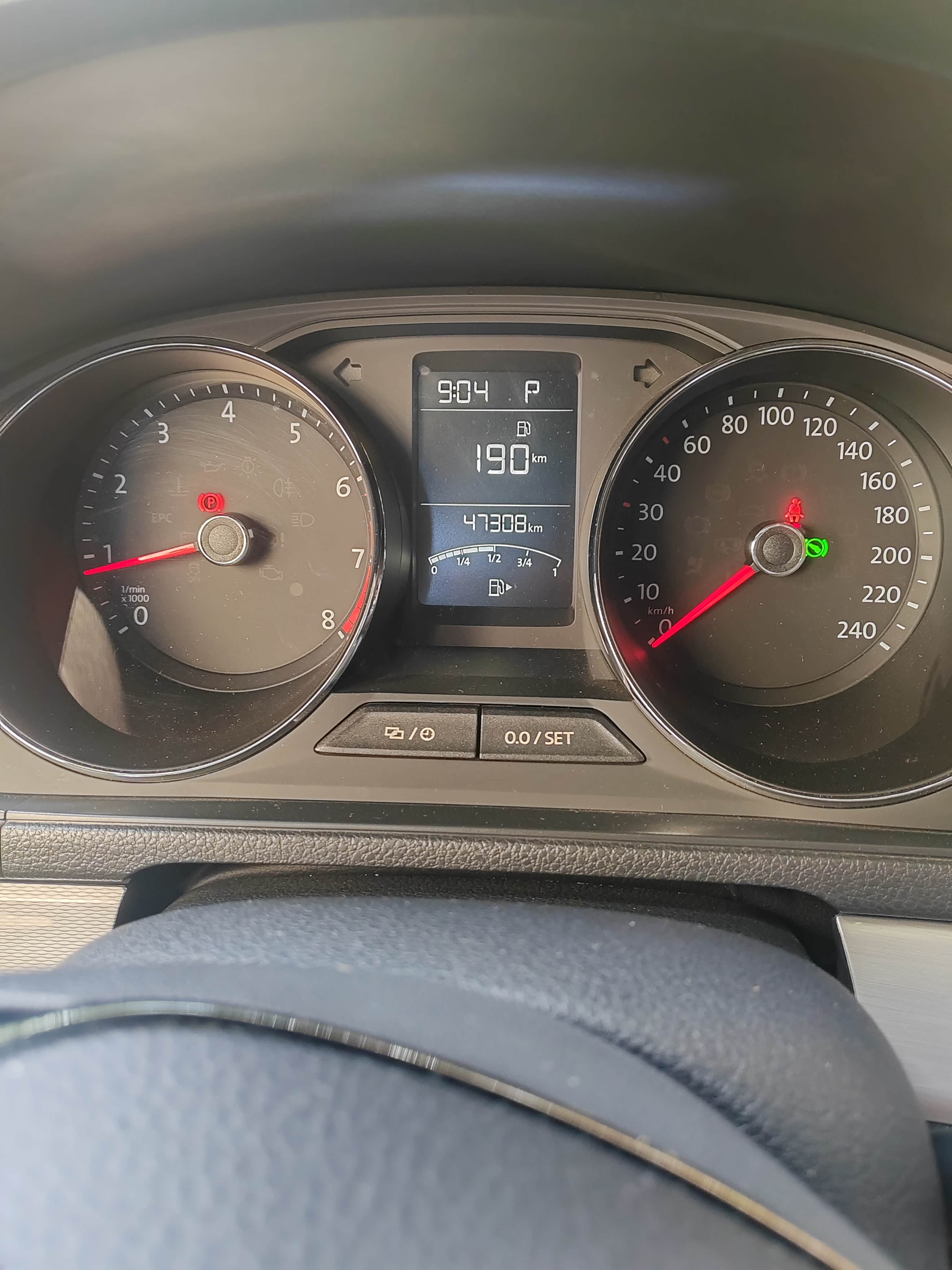

在日常驾驶过程中,我们可能会遇到一些小问题,其中我的朗行开启停后,尤其是在红绿灯停车或其他停车时,车辆出现自动锁住的现象,确实让人困惑。在这种情况下,无论按什么键都没有反应,甚至踩刹车时脚板也是硬的,无法踩下去,而仪表盘上则显示出多个故障项目,包括发动机的警告界面。这种情况虽然偶尔发生,但确实会给驾驶带来不便。
