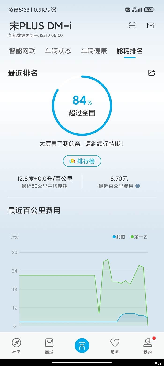

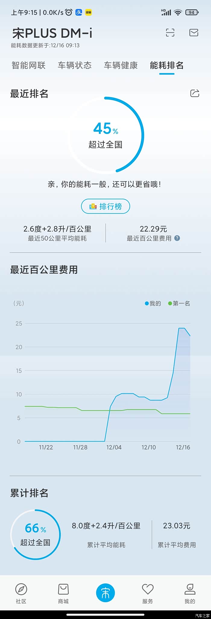

宋plus dmi每天静态掉电3%~10%,去4s店半个月各种检测,各种拆模块,甚至车机都换了还是不行。天暖和掉3%~5%,天冷掉10%,4s店都快哭了,就差给我换新电池了。检测到多媒体模块跑电,但是把多媒体模块整个换了还是不行。。。后来找到问题了,问题出在蓝牙这边。如果手机通讯录里存了特殊字符,又和车子进行蓝牙连接并且同步通讯录,就可能出现这种情况。解决方法也简单,重置车机,重置蓝牙,把手机通讯录的特殊字符(%#@¥&$。。。)全部改为汉字或者字母,神奇解决问题。
