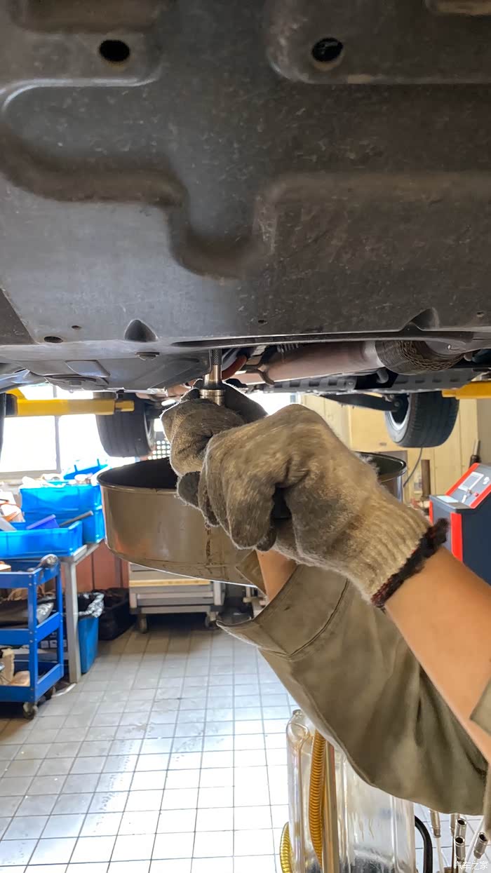

这次除了常规的机油机滤以外,这次还更换了防冻液,火花塞,变速箱油以及汽油滤清器。空滤我已经用了kn的长效滤芯,空调滤用的是自己定制的带活性炭颗粒的高效HEPA 所以没有更换。

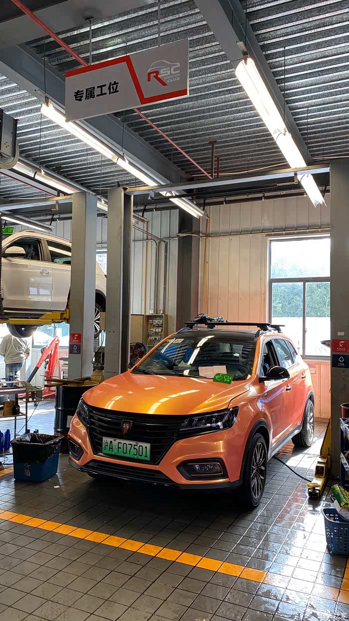

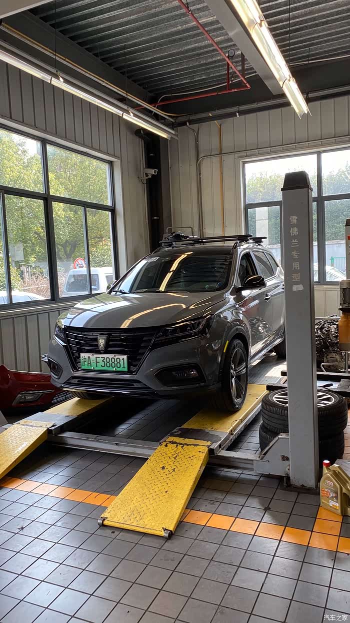

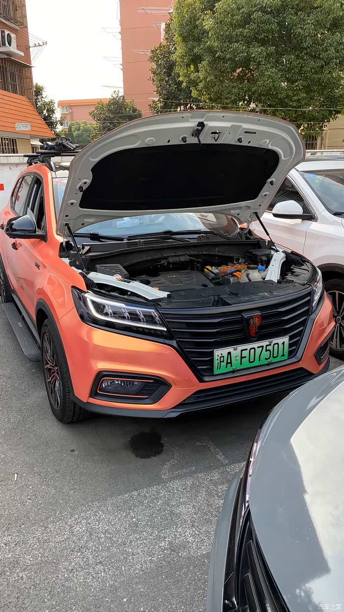

预约了东昌大本营,早早来到车间前等待。
这次终于用上了我们RSC专属工位

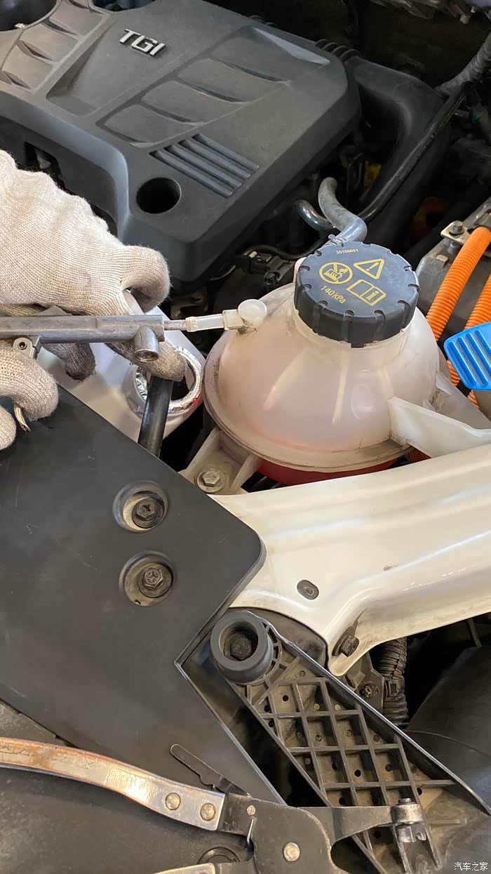

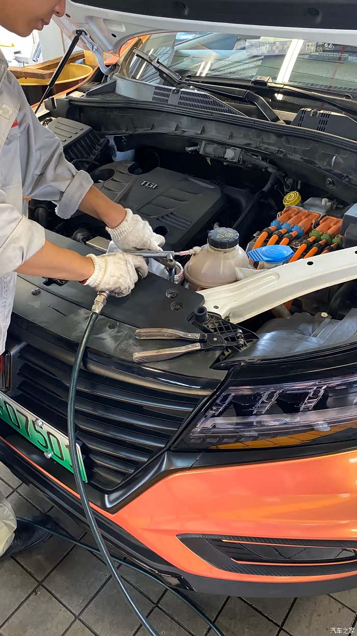

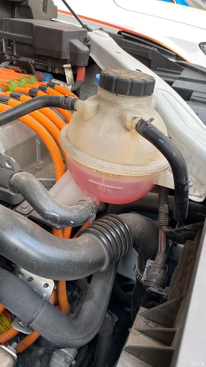

混动没有放水口,所以要用气枪把防冻液吹出来
师傅说这样也更换得更加彻底

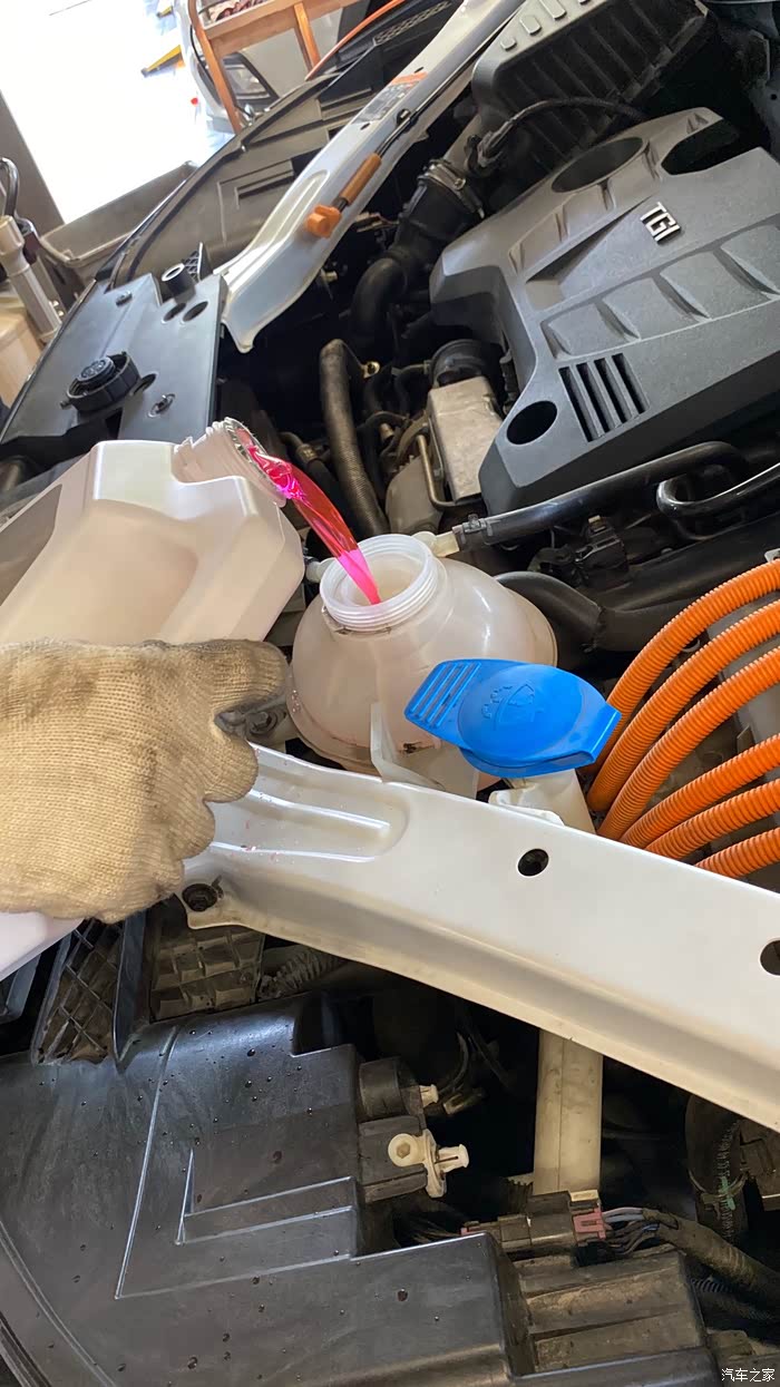

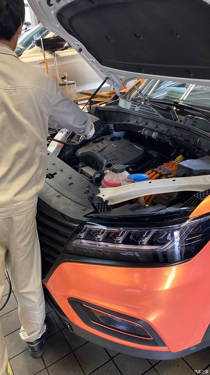

吹完以后加注新的防冻液
需要多加一点,等下液面会下去的

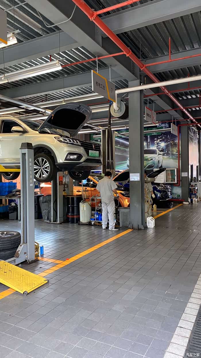

忙碌的车间

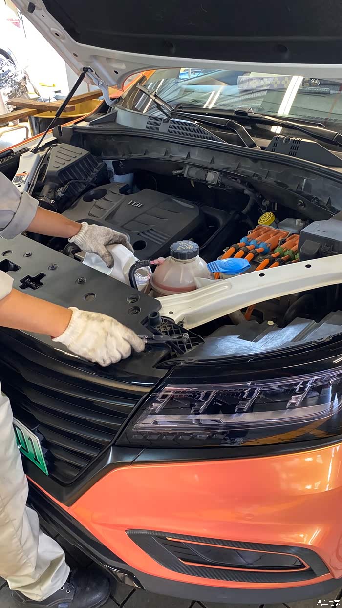

2699姐姐也来了,更换火花塞

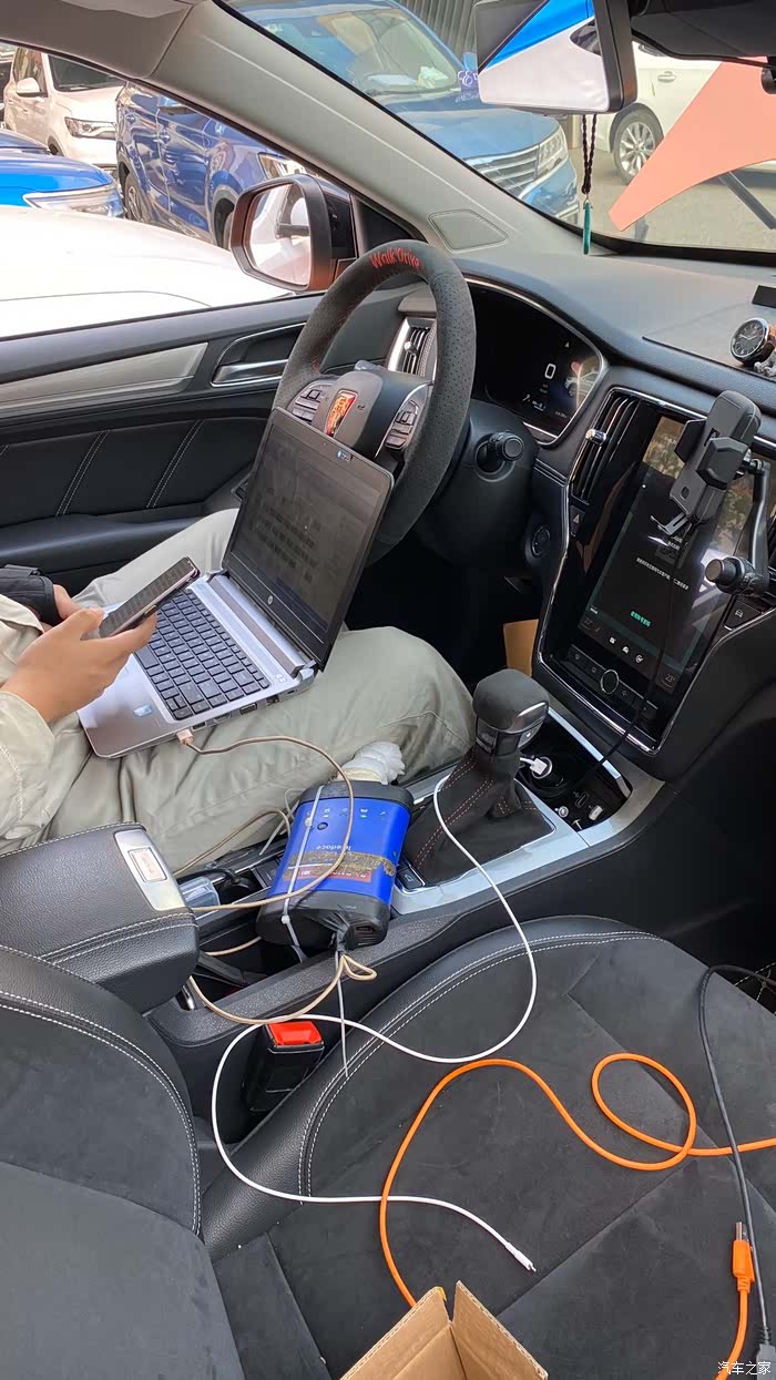

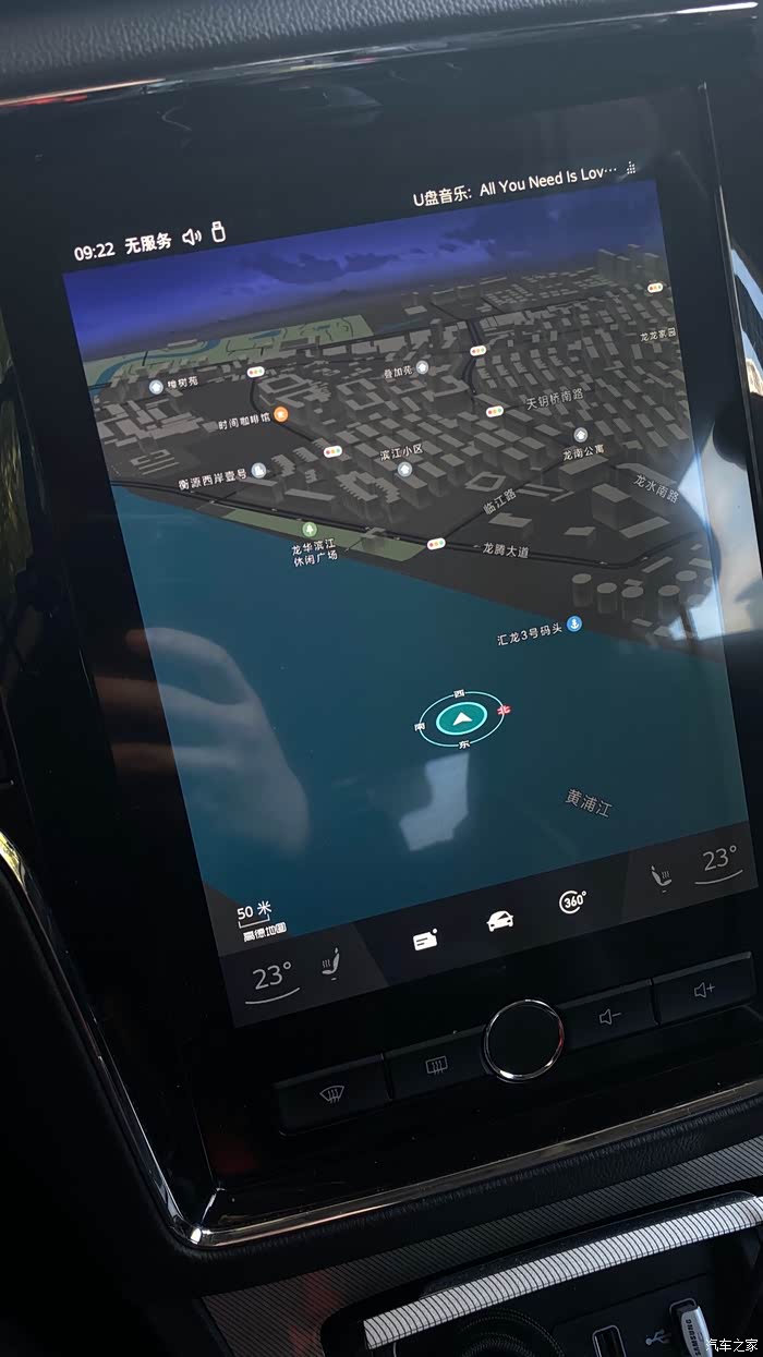

我们吃午饭的这段时间,车间已经把其他项目做好了,停到外面升级tbox
自己obu没拔就升级导致失败,定位和语音功能失效对于日常使用影响还是蛮大的。这时候最能体会到斑马的便捷。
刷机升级中
防冻液加注运行一段时间后,空气排出,防冻液液面下降是正常现象,再补一点就好,不用慌张。
