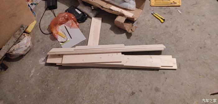

等待的过程是非常煎熬的,终于我的木头到货了,拿到快递已经是下午六点了……
话不多说赶紧开干,木头刚拿到手的时候感觉还挺好的,切割的尺寸和我报的数据也挺准确。但是,当我拿上车才发现明锐后备箱最下面有两个凸起是碍事的,木板买长了!于是就赶紧去找来了锯子,重新测量切割,一直奋战到晚上11点,终于让我把框架给做出来了。放车上一试,还真挺像那么回事!

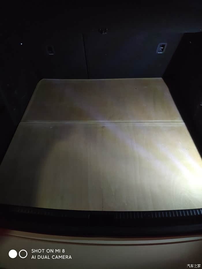

框架制作好了接下来就是找盖板了,找盖板又废了不少事,在网上搜索了一番找到了几家卖木板的,但是太贵了。索性直接地图上搜了一下,开车带着框架走了10公里去了我们当地仅有的一个木材市场,结果到地方一问要买木板就得买一整张……没办法了,来都来了只能买了。因为要顾及到后排座椅放倒以后可以形成一个平面,所以最后花了80块钱买了一张9mm的杨木三合板。本来想着可以让老板给加工一下后备箱的那个弧度,结果人家不给弄说得用激光切割,无奈只能让他给做成了100.5cm×51cm和100.5cm×57cm的两块长方形板子。
得亏后备箱大,不然这么多木板装都装不下。拿回家继续自己量尺寸,用小手锯一顿锯,又奋战了一个晚上终于完美装车。

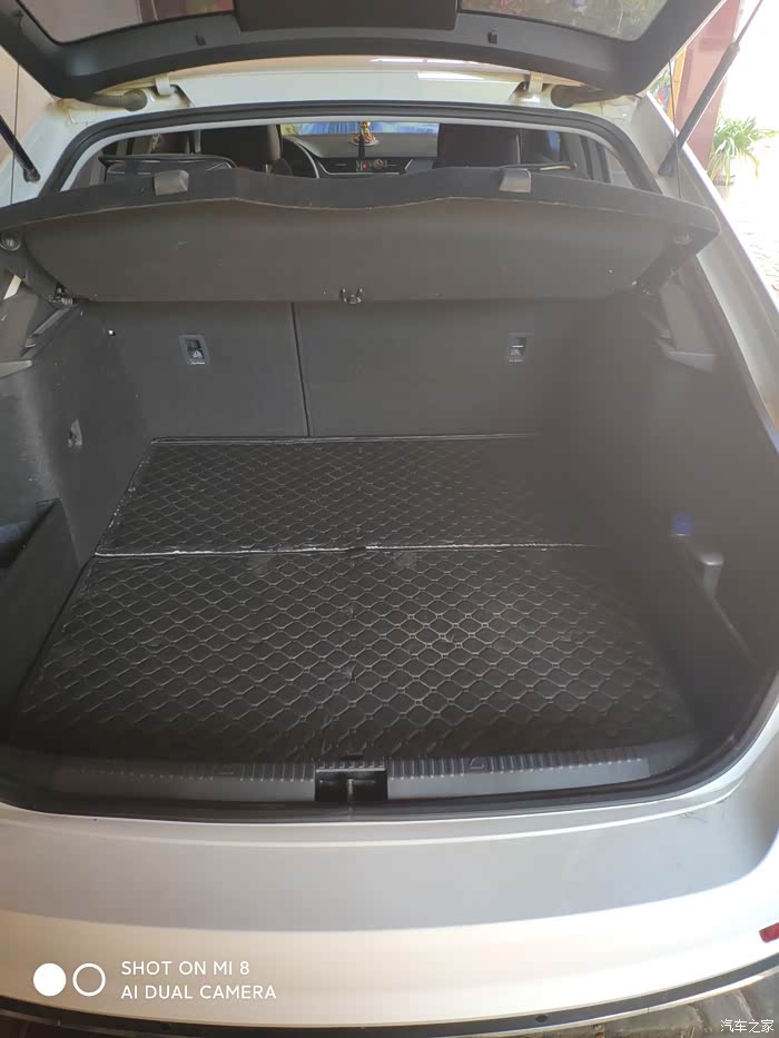

这么看着总感觉档次有点太低了,既然做就把他给做好了。于是我把以前的后备箱垫子给割了,用白乳胶直接粘在了木板上。但是等晾干以后不仅没粘住,木板还变弯了,我当时看了直接气炸了,不过试了一下弧度还是可以接受的。突然想起来自己有手动的钉枪,用钉枪试了一下非常完美的就钉好了。

经过了几个小时的加工,最后的效果如图
感觉比一开始好多了,顺便在盖板的后面也贴上了一层绒布,减少一点异响。
