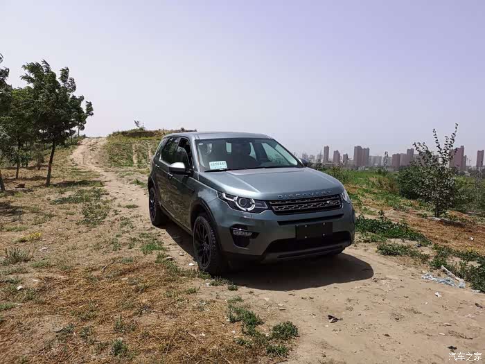

发现神行换AT胎,固特异探险家,原厂尺寸,效果惊人

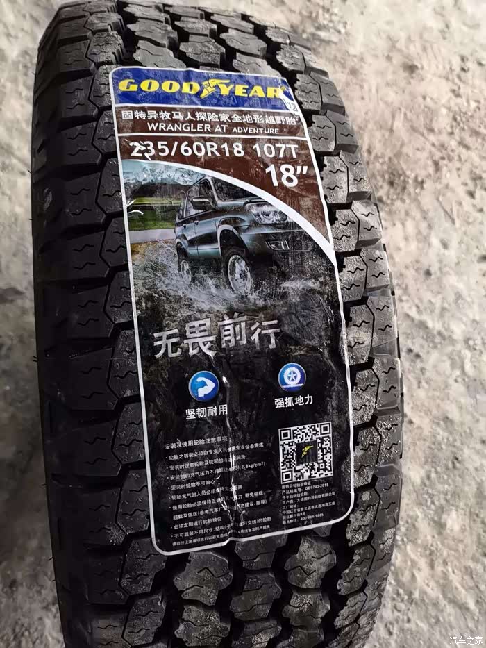

3、原厂常见的是18寸轮毂,配235/60/R18车胎。这个尺寸的AT胎我找到4种:
(1)固特异探险家
(2)盾牌,仿百路驰KO花纹
(3)双星狂野大师
(4)佳通AT100还是200,型号忘了
其中,盾牌的花纹最狠,野外抓地力惊人,著名车友小段就是这胎,老掌沟里如鱼得水。缺点是胎噪大,油耗高。
其次,固特异探险家,牧马人出厂匹配的就是这款,花纹也很猛接近百路驰KO,胎噪小、油耗比素车轮胎略高,整体平衡性上佳。缺点是贵。
双星和佳通我没有见到有人装车,不评论。
我换的是固特异探险家,体验良好,到永定河沟里试车,抓地力棒棒哒,夸张点儿说换胎如换车。
4、原厂18寸轮毂,J值是8J,匹配235宽度的胎,但225和245都能装上,再宽的不建议,J值小了,就是小号避孕套配黑人大JJ的套路,容易出问题。想换宽胎,应该配复制轮毂和J值更大的轮毂。

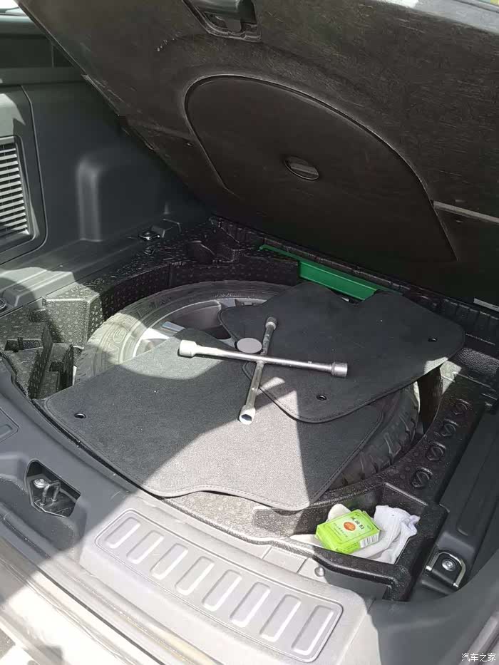

5、18款SE备胎减配了,17款都是原尺寸备胎,18款减配成小脚备胎,赤裸裸啊!我又买了一个轮毂,配上了235/60/R18的探险家作为备胎,放进后备箱备胎槽,正合适。

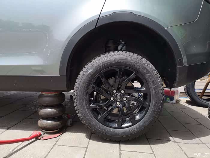

固特异探险家,原厂尺寸。

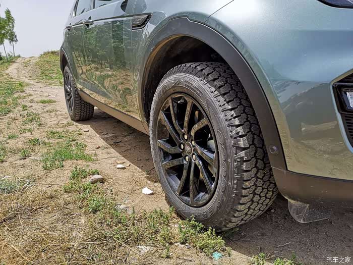

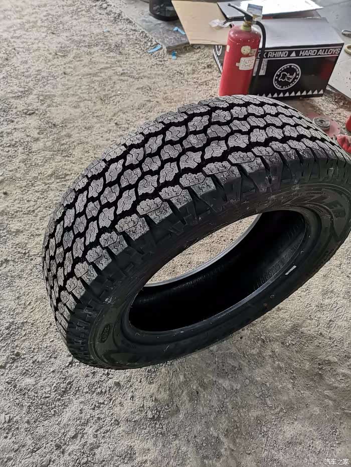

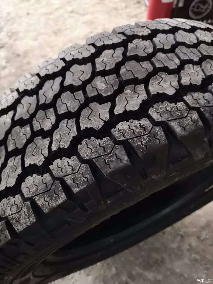

花纹很猛
野性。

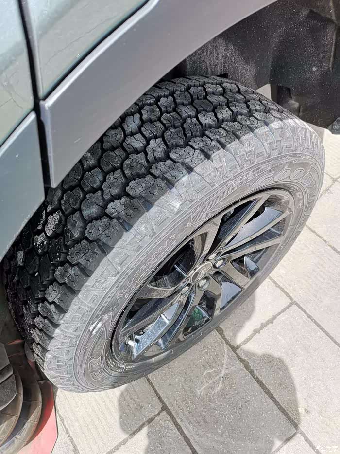

抓地力棒棒哒。
野性。

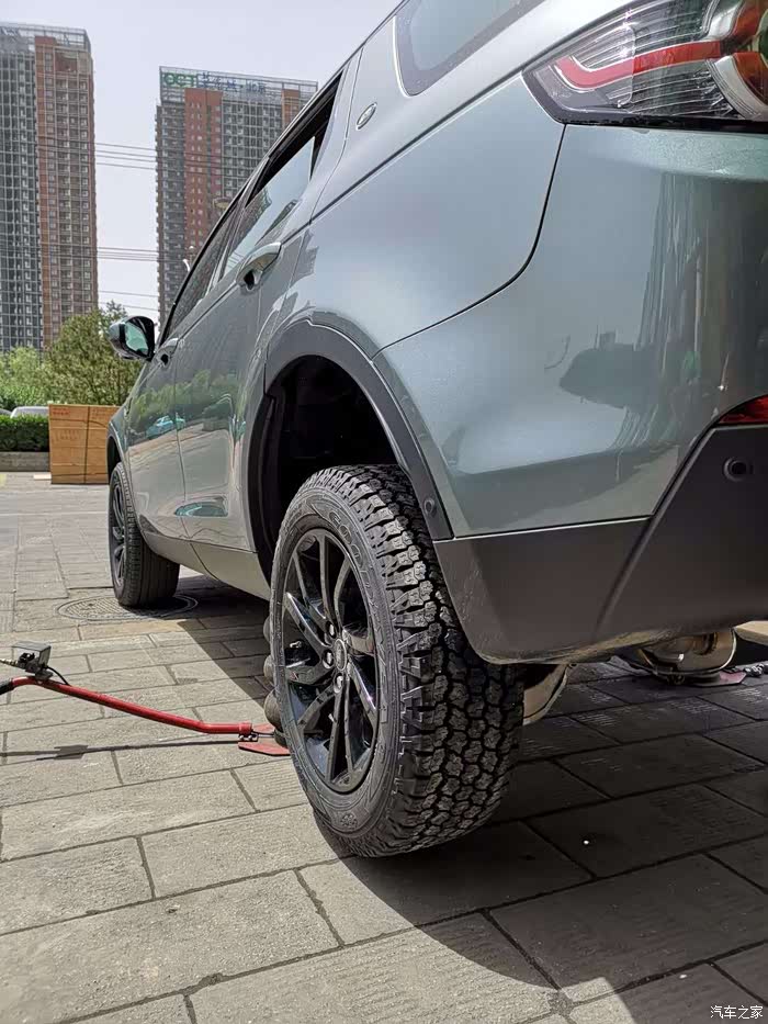

换胎途中。
赤裸裸的减配!!!!!害我多花好多银子才弄成全尺寸备胎。
