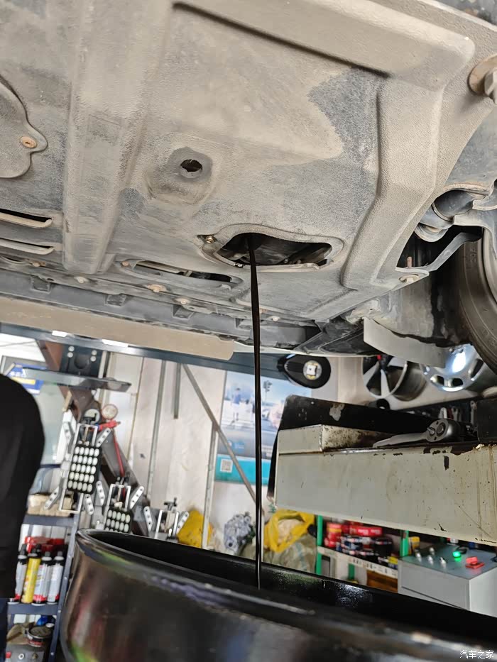

- 更换机油和机滤

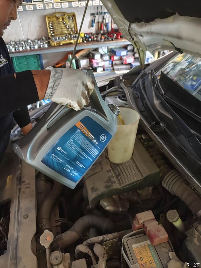

- 步骤:先把车升起来,拧开油底壳的放油螺丝,把旧机油放干净,然后把螺丝拧紧。接着拆下旧的机滤,在新的机滤密封圈上抹点机油,再装上去拧紧。最后把车降下来,从机油加注口加新机油,加到合适的量后,启动发动机运转一会儿,再检查机油量是否足够。

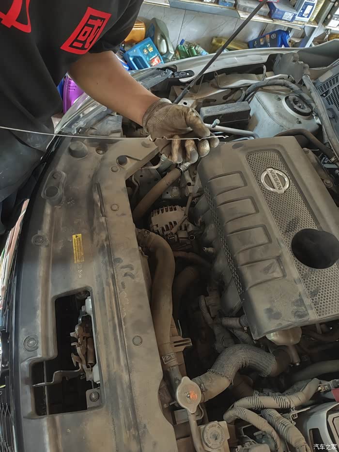

先检查机油刻度

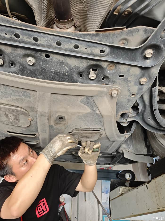

拆开发动机护板

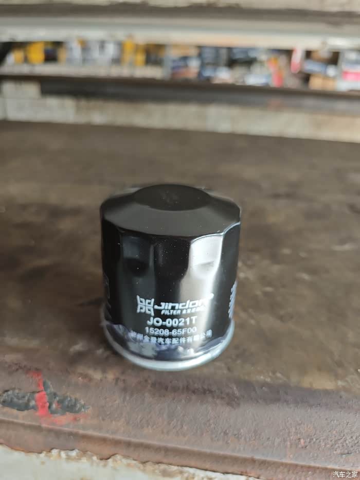

拧开机油滤芯
安装新的机油滤芯

加注新机油

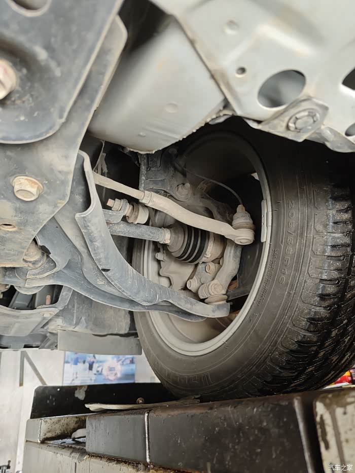

- 检查刹车
- 步骤:师傅会看刹车片的厚度,看看还能不能继续使用,再检查刹车盘有没有磨损过度、变形等情况,同时观察刹车油的液位和状态。
- 工具:手电筒(方便查看刹车片)。
- 价格:免费(包含在常规保养里)。

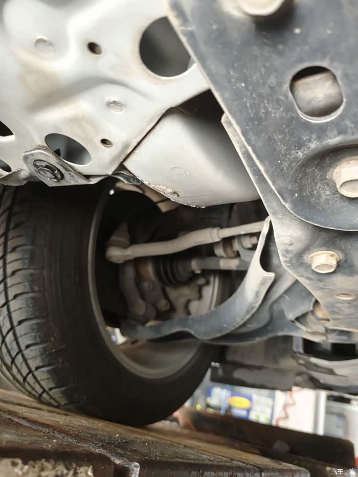

检查轮胎磨损情况
检查刹车磨损情况

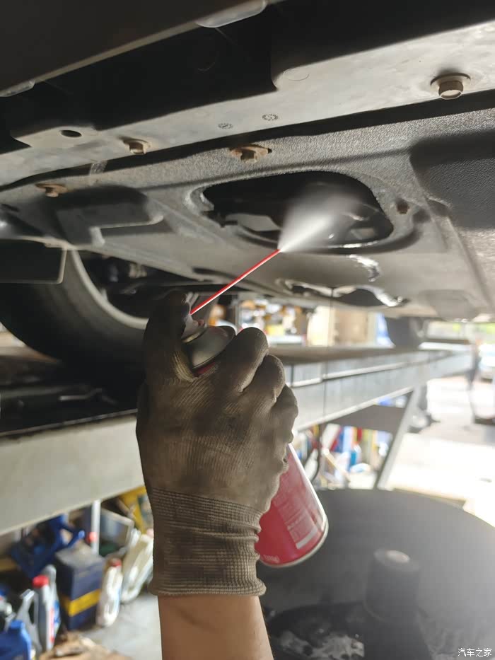

- 清理发动机舱灰尘
- 步骤:用高压气枪对着发动机舱的各个部位吹,把灰尘吹掉,注意避开一些精密部件。
- 工具:高压气枪。

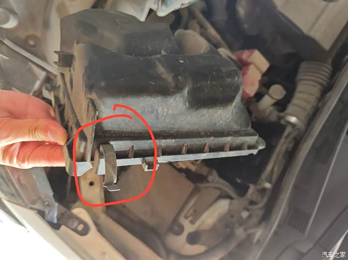

更换空气滤芯(自己买滤芯,工时费10元左右)
- 步骤:打开发动机舱,找到空气滤芯的外壳,用螺丝刀拧开外壳上的卡扣或螺丝,打开外壳取出旧的空气滤芯,把外壳内部清理一下,再把新的空气滤芯放进去,盖好外壳,拧紧卡扣或螺丝。
- 工具材料:螺丝刀;自己在靠谱电商平台买的空气滤芯(价格30-50元)。
- 价格:空气滤芯30-50元,工时费10元左右。

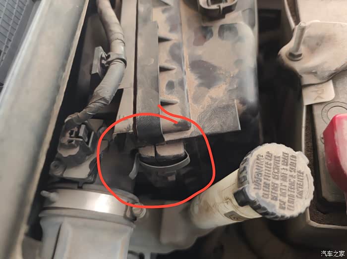

掰一下左侧这个位置就打开了
掰一下右侧这个位置就开了

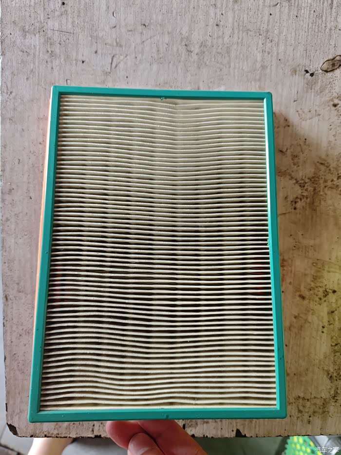

去下旧滤芯
装上新滤芯,好简单的,下次自己换

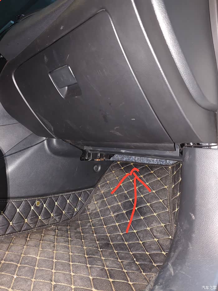

- 步骤:一般在副驾驶手套箱后面,打开手套箱,可能需要取下手套箱的卡扣或挡板,然后拿出旧的空调滤芯,把新的按照正确的方向装进去,再把挡板和手套箱复位。
- 工具材料:可能需要小螺丝刀;自己买的空调滤芯(价格40-60元)。
- 价格:空调滤芯40-60元,工时费10元左右。

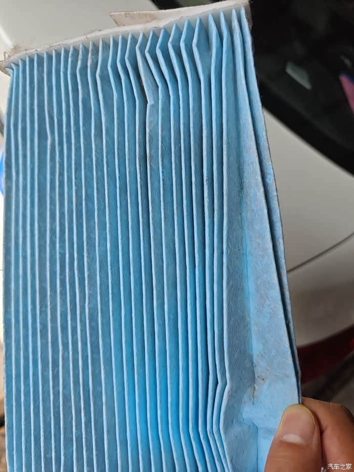

空调滤芯不好换,在箭头指向里面,很难扣出来
换下来的旧过滤
