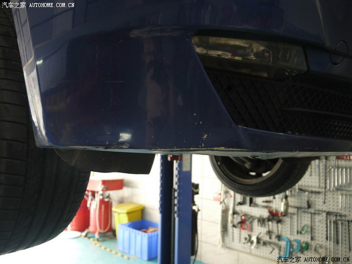

前杠这里算破损最严重的地方了,问题不大。

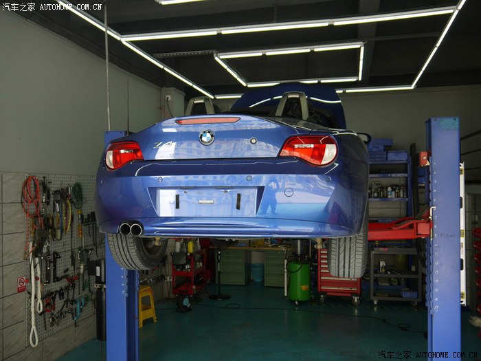

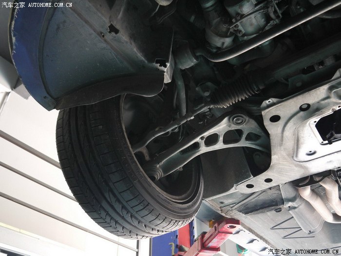

作为一辆7-8年的车,底盘算是比较完整。

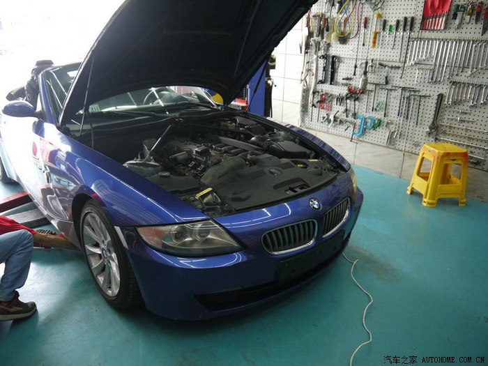

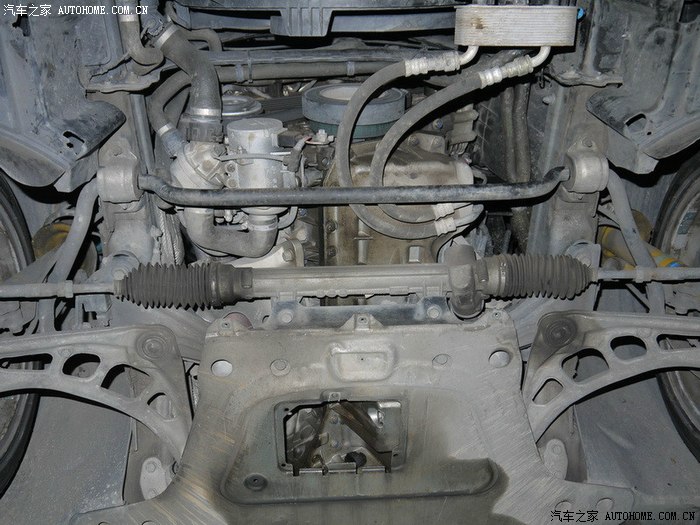

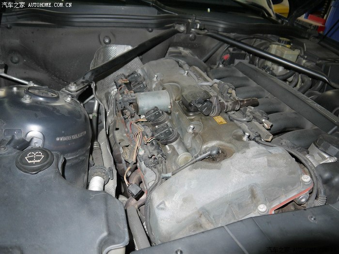

动力总成部分有轻微漏油,这很正常

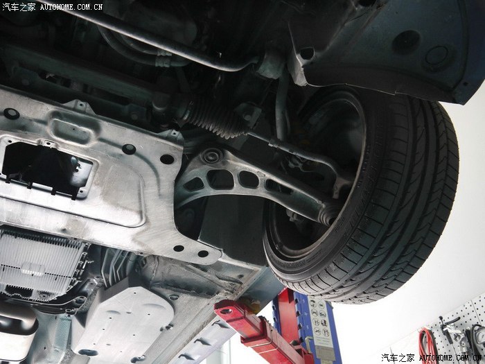

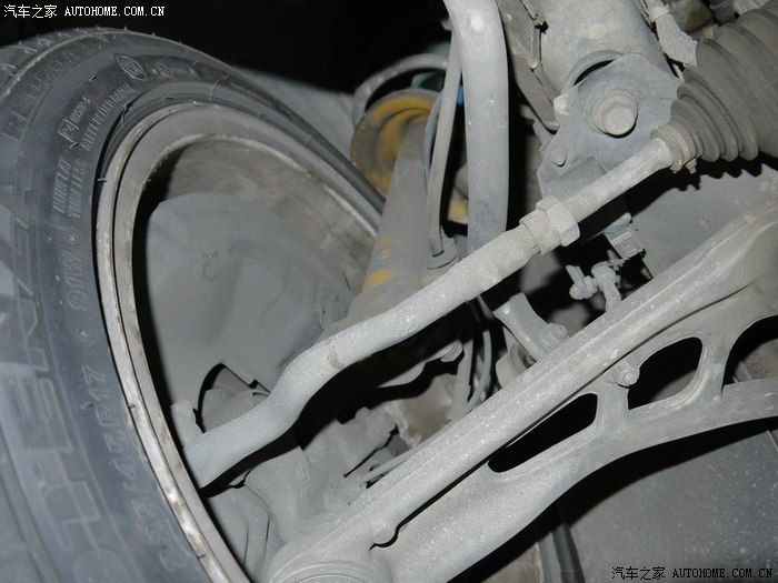

前左右摆臂查看

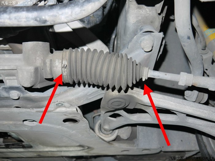

可以看到方向机球头进行过维修,技术并不是非常完善的维修。

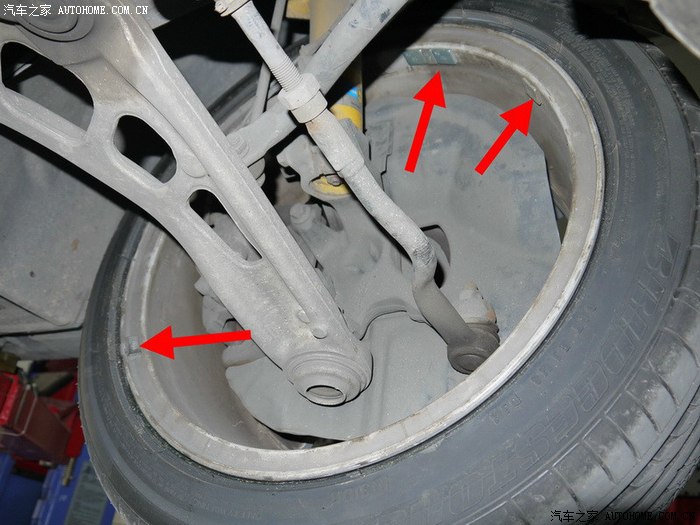

刚换了四条全新RE050轮胎,这样做的轮胎动平衡我不能接受,必须重做。

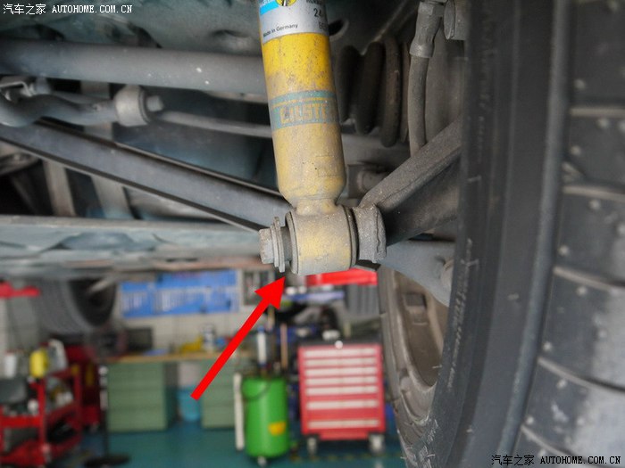

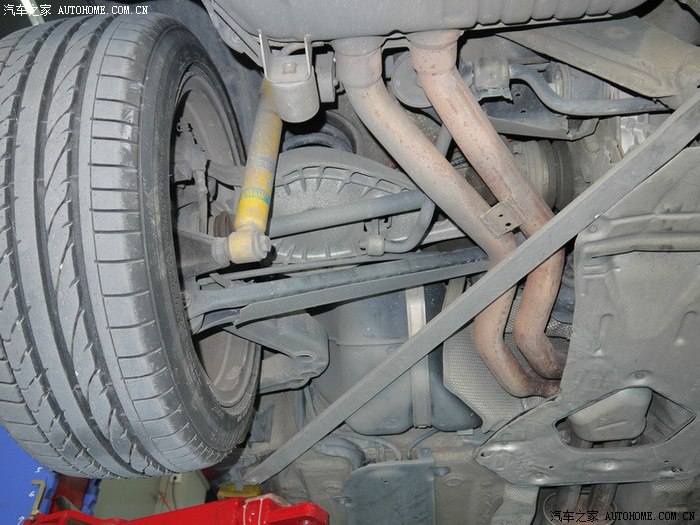

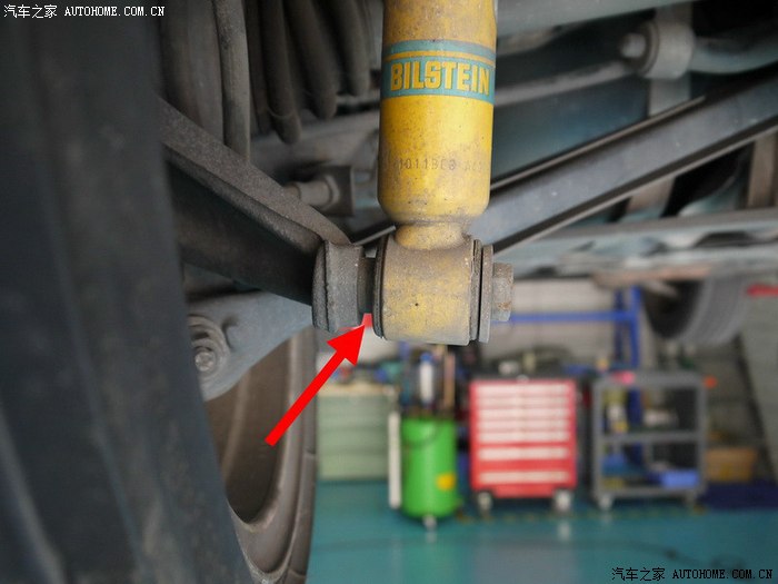

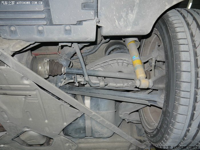

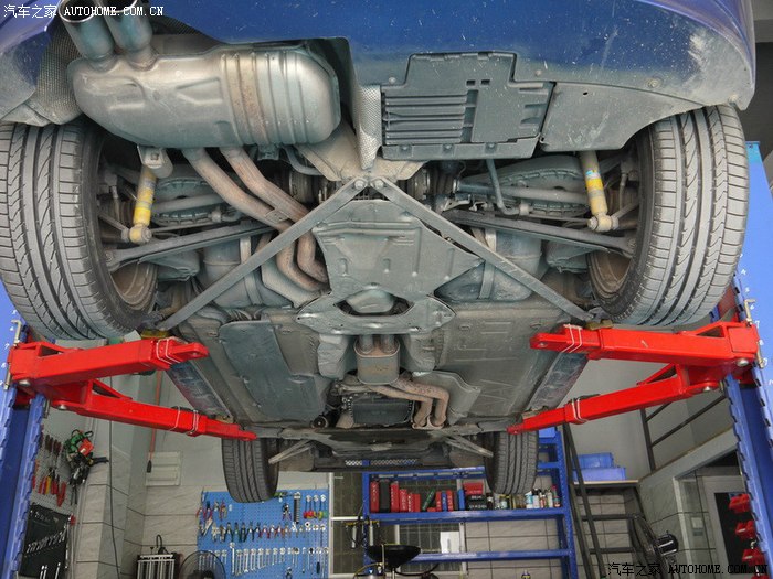

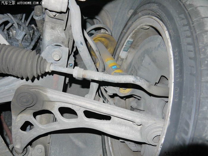

前任车主改用了倍适登的减震器,不过貌似只是进行了改装,并没有进行适度的养护,目前很常见的现象,改装花一万不嫌多,保养花两千就喊贵。
仔细观察这里,是型号不对的减震器?还是安装缺少了部分配件? 改装中常见到的问题,型号不匹配,最终导致车辆的实际性能并没有得到提高,反而是下降了。

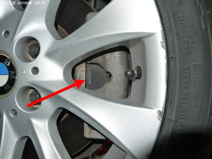

韩国品牌的刹车皮,制动的效果不佳。

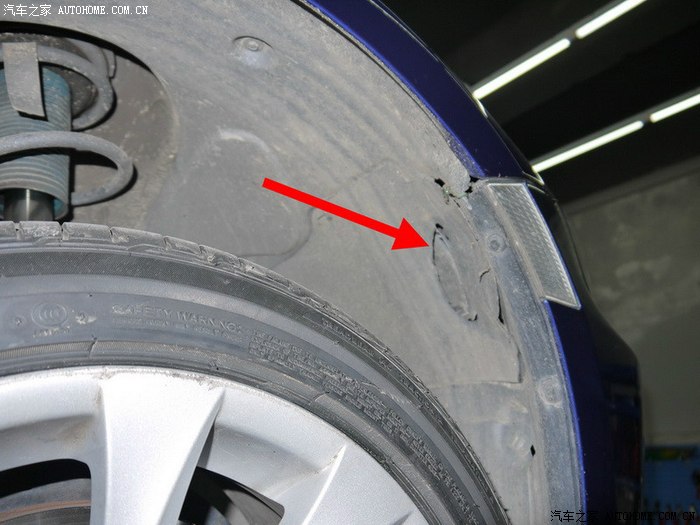

护板缺失,保养不到位。

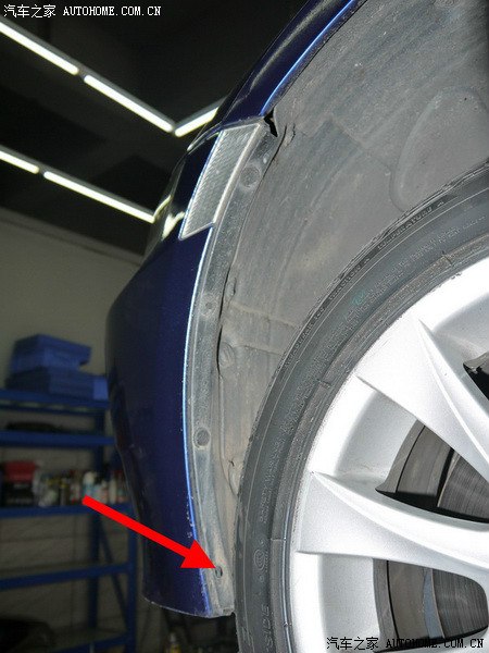

卡扣缺失,从一辆车的卡扣就能看出来在过往的维修中车辆是否得到上佳的养护
希望有合适的卡扣可以补齐

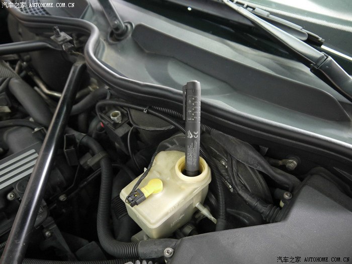

制动液含水量检测,不合格。

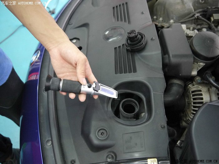

防冻液冰点检测,同样不合格,咨询前任车主,车主表示使用了“山寨”防冻液。
汽缸压力测量,只有1-3缸勉强有10个压力,4-6缸不合格,验证了之前试车感觉动力的原因;发动机需要修复毋容置疑,否则这就是一辆三缸Z4。

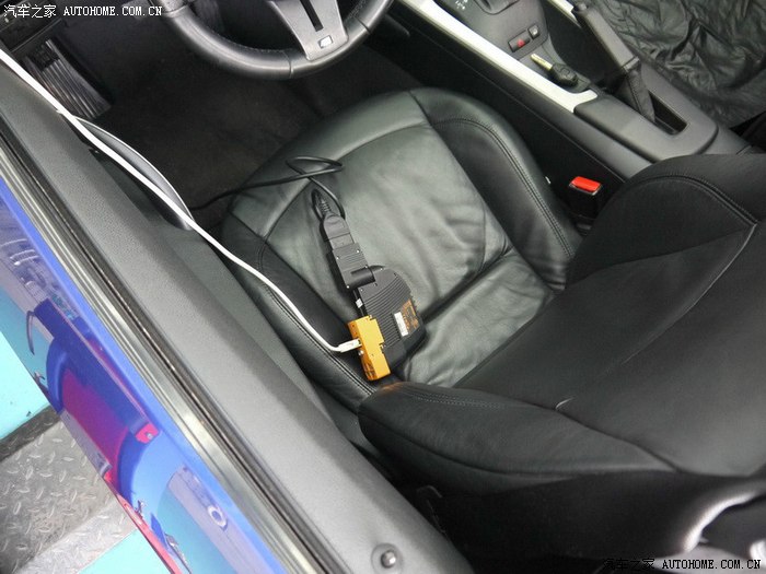

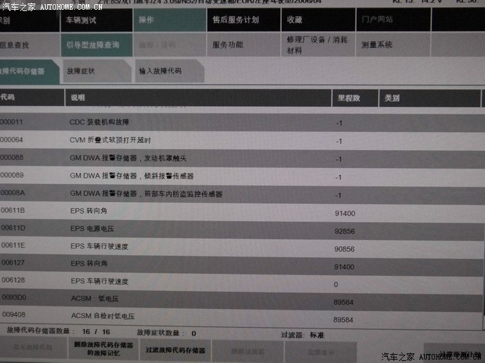

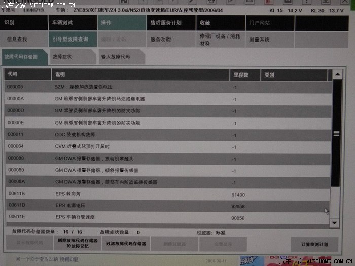

接入ICOM进行诊断,故障码非常多,意料之中;清除故障码后逐个排除。
