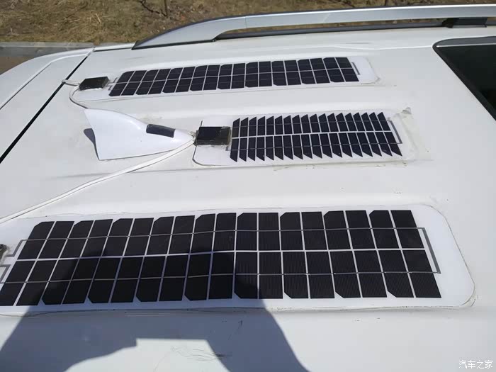

3.太阳能板(半柔性):东北的冬天电瓶亏点严重,打不着火真要命,今年气温有几天又是零下30度,打不着火出不了门的车一堆一堆的,有了这个缓解很多。走线从后备箱门的线束穿进车内,由车后内部缝隙口穿出(如图)连接控制器。控制器粘到第三排储物盒旁,不碍事还可以给第三排乘客手机充电。
控制器另一端由地面走线连接到后点烟器(我用的是一拖二的点烟器头,需要拆开改装并联)。重点是后点烟器不是长电,需要拆开方向盘下方的保险盒改线,将后点烟器连接到阅读灯,因为阅读灯是长电,也就是连接到电瓶了,因此太阳能板可以在车辆熄火后继续给电瓶充电。

幻速S3L-05 外后-太阳能(半柔板+鲨鱼鳍天线灯)
幻速S3L-06 外侧-太阳能(半柔板+鲨鱼鳍天线灯)
