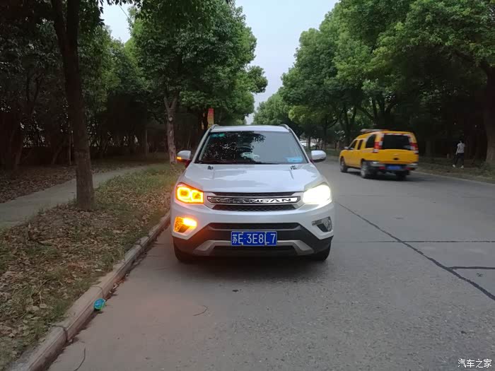

换钥匙之前先来晒下我的小七大黄蜂眼睛吧,喜欢的车友可自行换大灯总成哟
小七丰满强悍充满强劲动力的后背
小七日行转向一体这样的转向灯喜欢吗

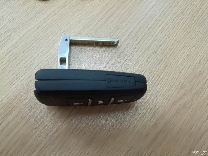

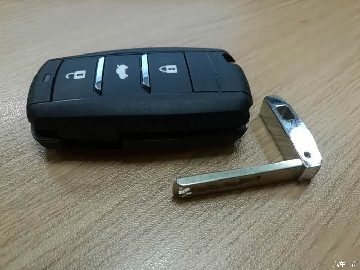

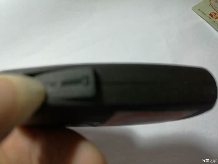

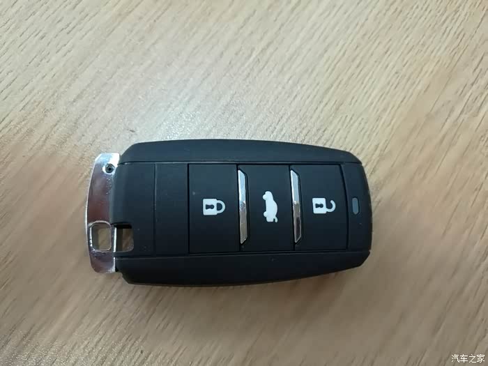

钥匙侧面有个按钮,按信取下机械钥匙

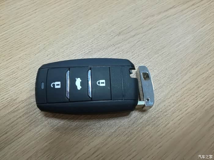

看到了吗,机械钥匙轻轻就可取出了

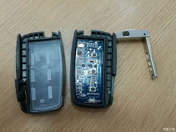

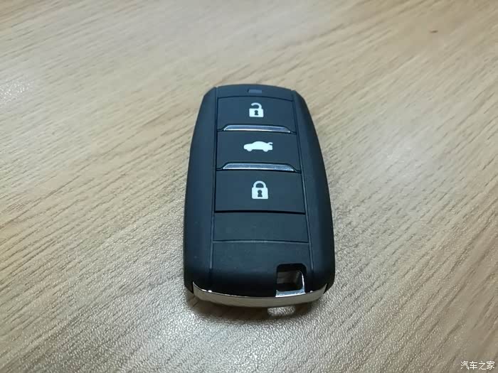

用钥匙轻轻松松撬开下下盖

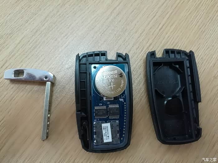

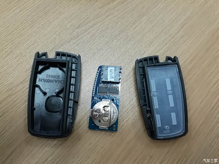

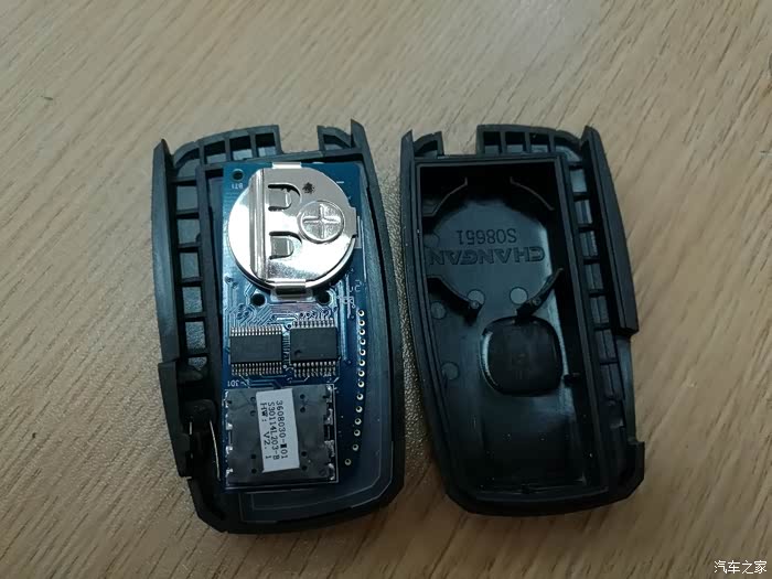

打开,翻转电板就可看到电子了
从侧面推取电子就出来了

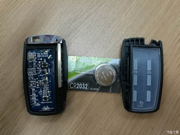

新购的GP CR2302 3V电子
装上电子后,有电子一面电板放到左边的外壳中

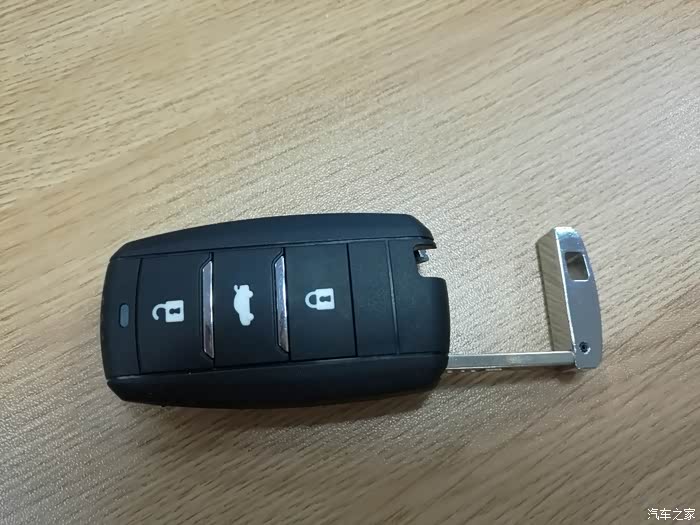

上下盖板轻轻卡紧
插加机械钥匙
更换完成。是不很自信了呢

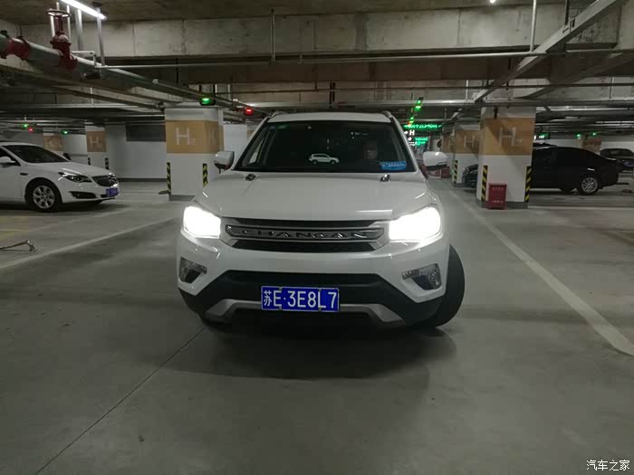

小七的明亮的大眼睛可适应不同环境
小七的后尾是不也不满意呢
