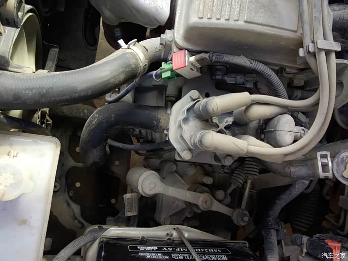

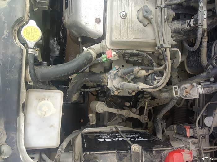

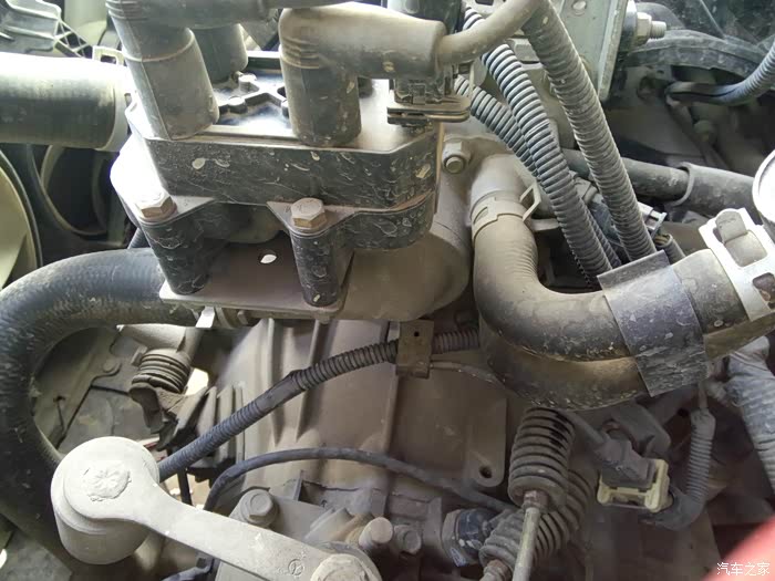

直奔主题,找到装节温器的水管,就是下面那根黑管子。
有点脏,忽略吧直奔主题,找到装节温器的水管,就是下面那根黑管子。

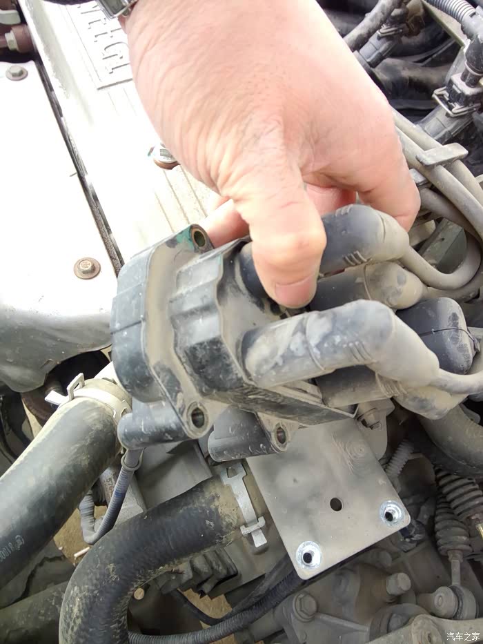

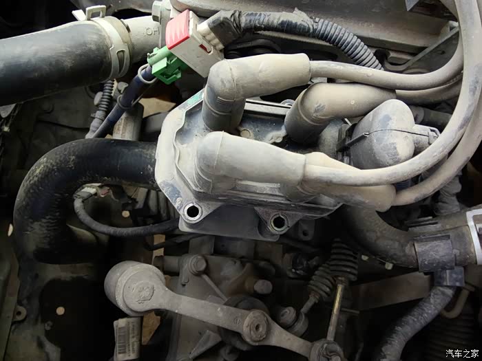

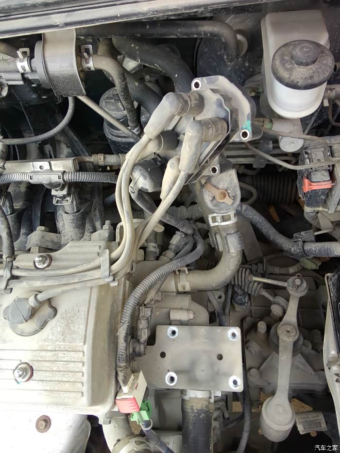

为了拆装方便,先把分火器卸下。

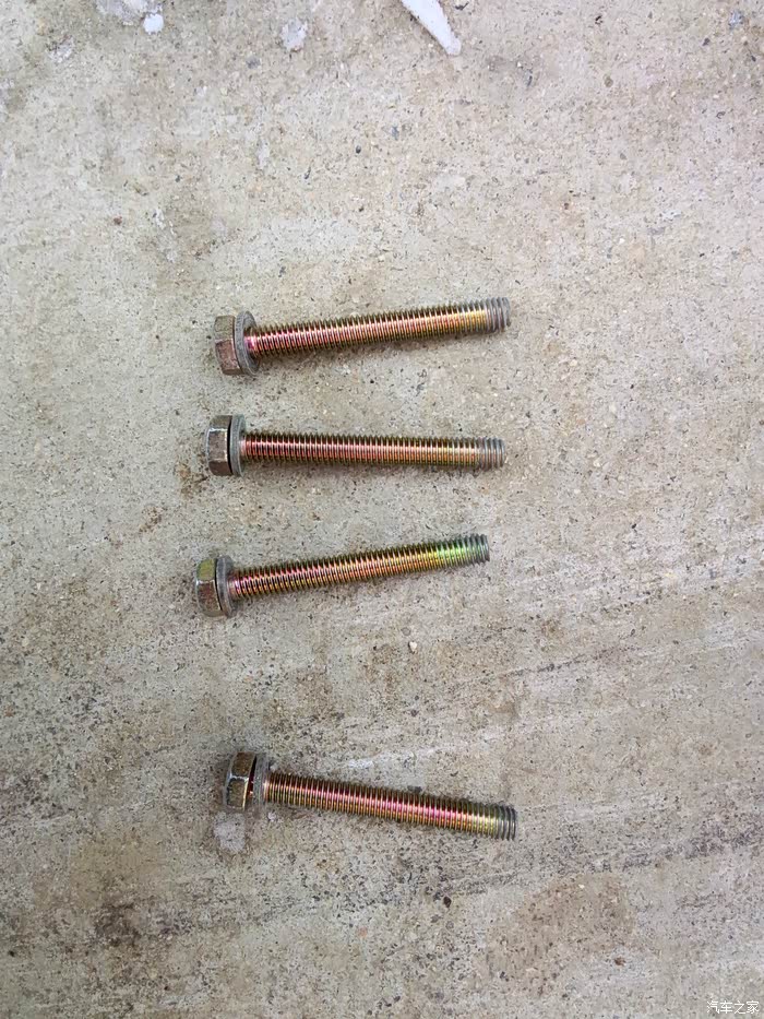

10个的套筒,卸掉分火器两边的螺丝。
一共四个。
将分火器拿下来,放到一边(注意:任何线都不需要动)。

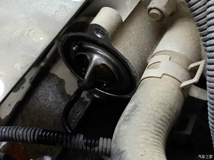

在分火器下面用同样10个的套筒,卸下管盖(注意:会有防冻液流出,所以车要凉了后操作,当然认为自己皮厚的就忽略

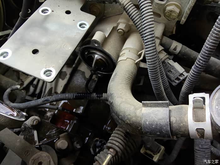

当当当,是他,是他,就是他!节温器漏出来了,使劲拔下来。

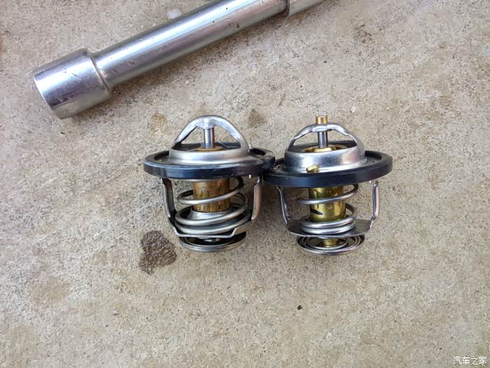

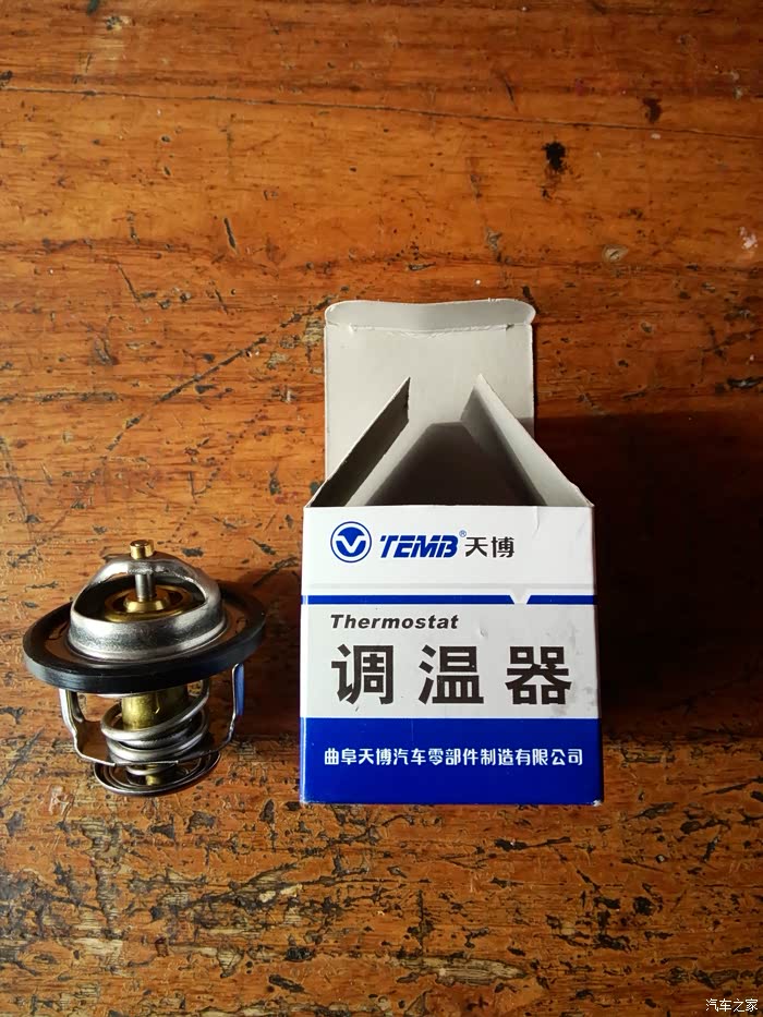

这是新买的,拿出来,82℃的!
新老做个碰面吧。

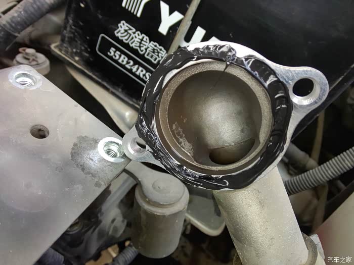

将新的放进去,然后准备回装,(注意:需要涂抹密封胶防止漏液)
也就是他,密封胶,忽略品牌啥的哈。

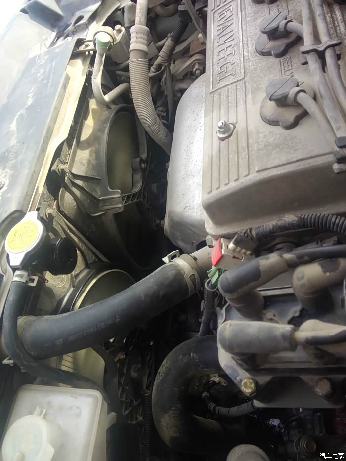

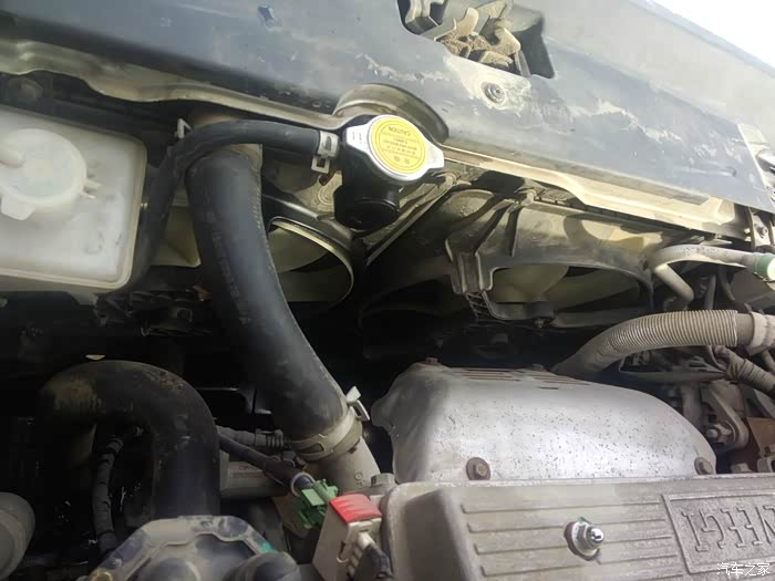

我顺便将防冻液都换了,不需要的直接按下面流程补满就行;先打开水箱盖。

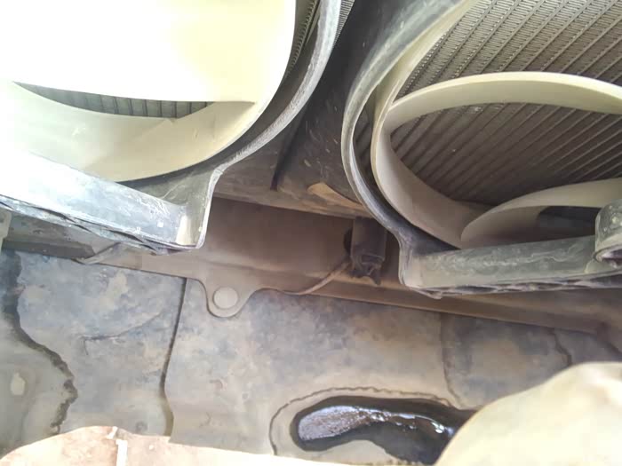

放出之前水箱里的防冻液,就是下面那个黑色小旋钮,拧开就好(另外注意散热扇,没转哦,后续有介绍)

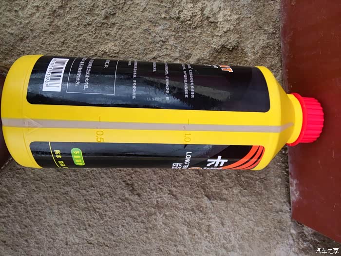

放干净后拧死旋钮,加防冻液,不打广告,侧身照,哈哈,小刚正常的话是能装3.5L的,但实际一般放不干净,像我一共就加了3L,没用完我买的三桶(1.5L),后续经常注意补满就行,顺便把小壶补补。

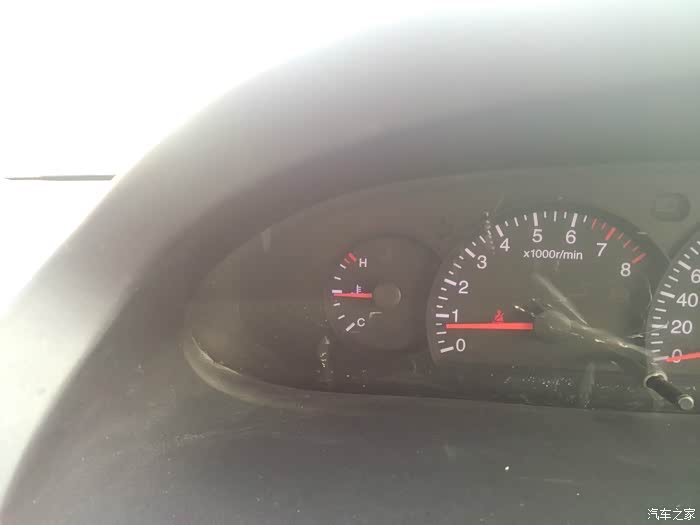

补满后先盖上水箱盖;打火启动-怠速升温(可稍微轰油门),约五六分钟后开暖风,热的话基本就没问题了,然后关上继续轰油门。
水温升到中间稍微靠上一点时会发现散热扇转了哦(之前说过留意的就是这里),这很重要,证明这时候就OK喽

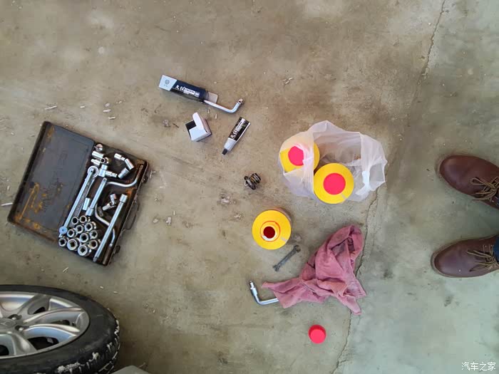

所有的作案工具
看看结果,哈哈,看着就舒服!
