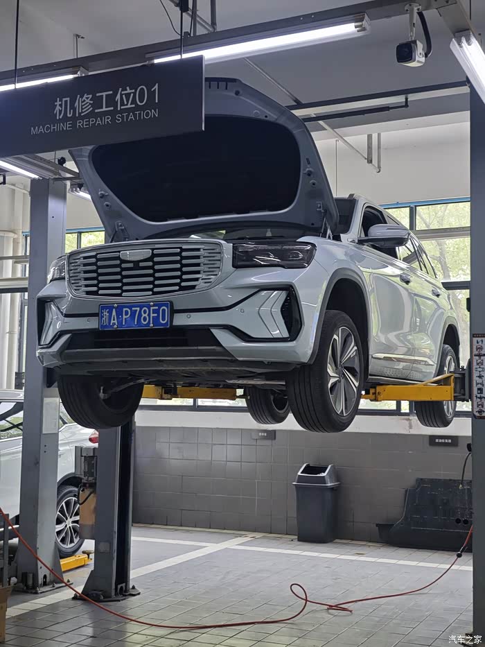

我提前和4S店预约好了时间,第二天上午到店后售后接待人员很快就接待了我,给我主驾座椅,方向盘,档把都套上保护套,并详细询问了我在使用过程中有没有出现什么问题,这一点让我感觉很贴心,随后就进接待大厅给我打印详细的保养项目:我三年四万多公里,除了免费的基础保养,还需要更换火花塞以及升级车机系统。

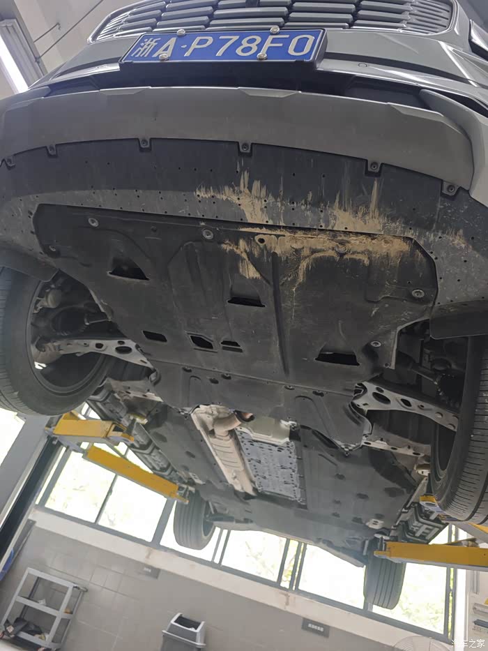

       换机油的时候,师傅操作很熟练,他先打开油底壳下方的放油螺栓,旧机油就缓缓流出来了。趁着旧机油排放的时间,师傅检查了轮胎的磨损情况和胎压,还看了看底盘有没有刮擦或者松动的地方,检查得特别仔细。等旧机油放的差不多的时候,师傅把机油机滤也一并拆下来换上新的滤芯,然后更换了新的放油螺栓垫圈,然后拧紧放油螺栓,接着在发动机机油加注口加入新的机油,这个机油是厂家推荐的。加完机油,师傅检查机油尺,确认一下机油液位是否处于上下液位标记中间,还确认了下有没有漏油的现象,一切都没问题后,机油机滤的更换就完成啦。

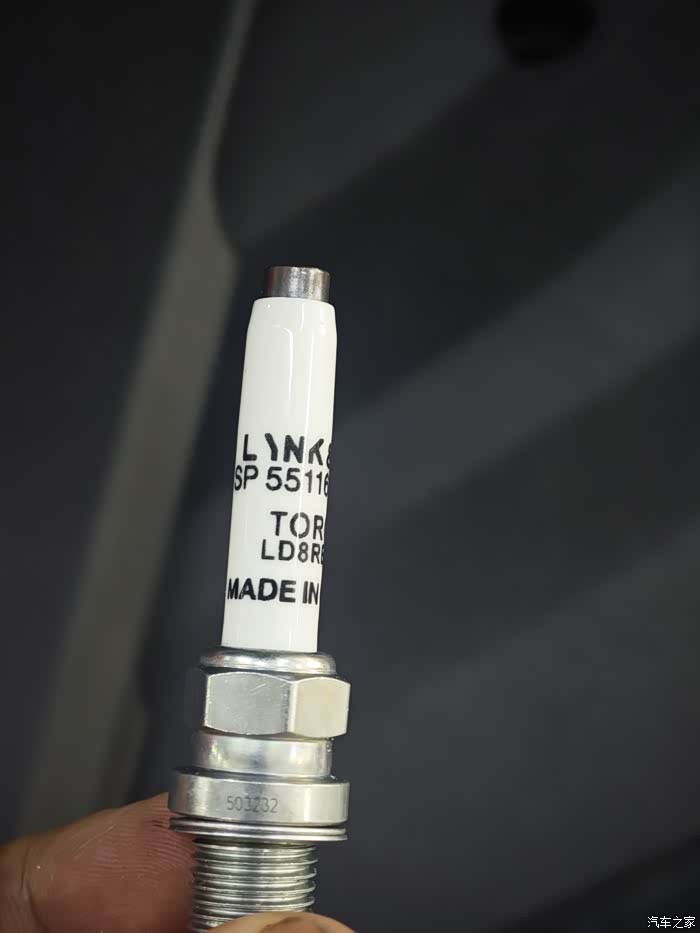

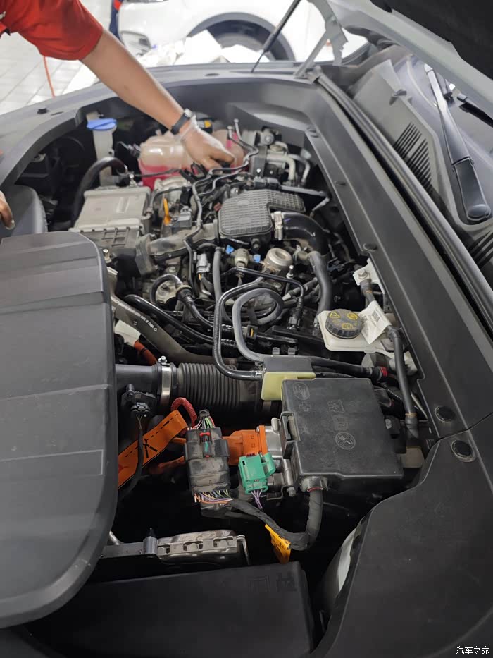

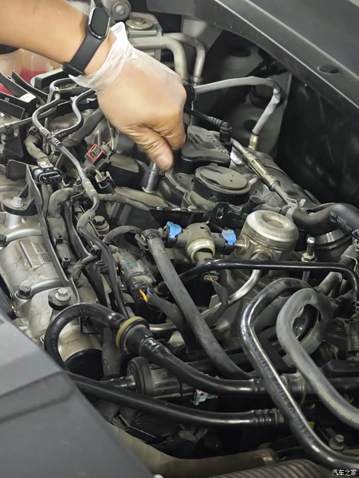

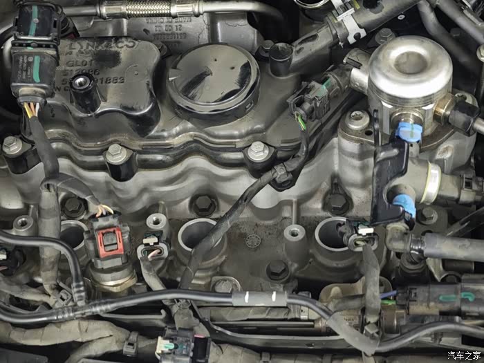

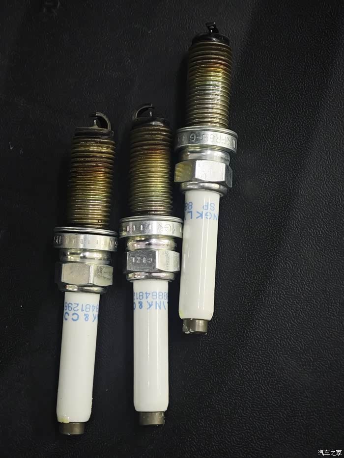

       机油机滤换好,就是更换火花塞。师傅打开发动机舱,找到火花塞的位置,用专业工具小心地把旧火花塞拆下来。我看拆下来的旧火花塞,电极都有不同程度的磨损,师傅说火花塞到了一定公里数就需要更换,不然会影响发动机的性能和油耗。
拆下来旧的火花塞
新的火花塞

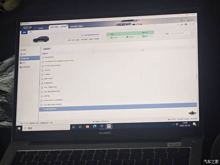

       接着就是开始升级车机。升级车机用的是专门的电脑设备,师傅把电脑和车辆的OBD端口连接上。升级过程中,电脑上会显示很多界面,还有绿色的滚动条,随着安装进度不断变化。升级的时候车机系统没什么反应,师傅说这是正常的,还提醒我不要进行任何操作,不然可能会导致升级失败。升级大概花了一个多小时,比我想象中快,师傅说可能是我的车机系统版本间隔的少,升级的内容不多,所以升级速度比较快。

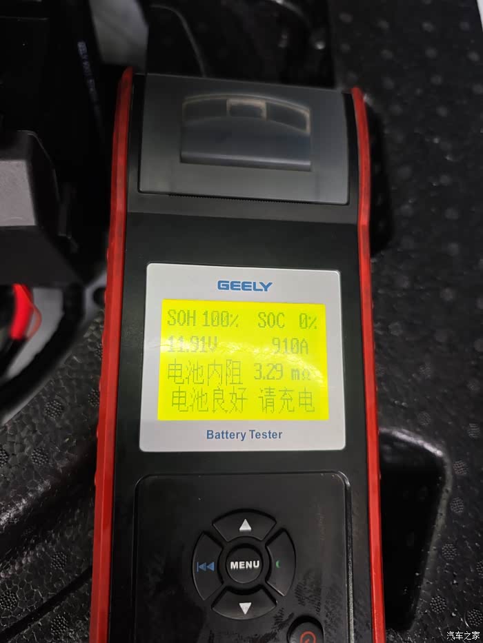

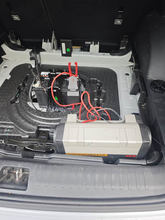

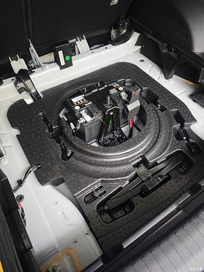

       升级的过程中,还对我的星越L雷神hif的小电瓶进行了检测并进行了充电(我们雷神的电瓶不在发动机舱,而是在后备箱备胎下面)。

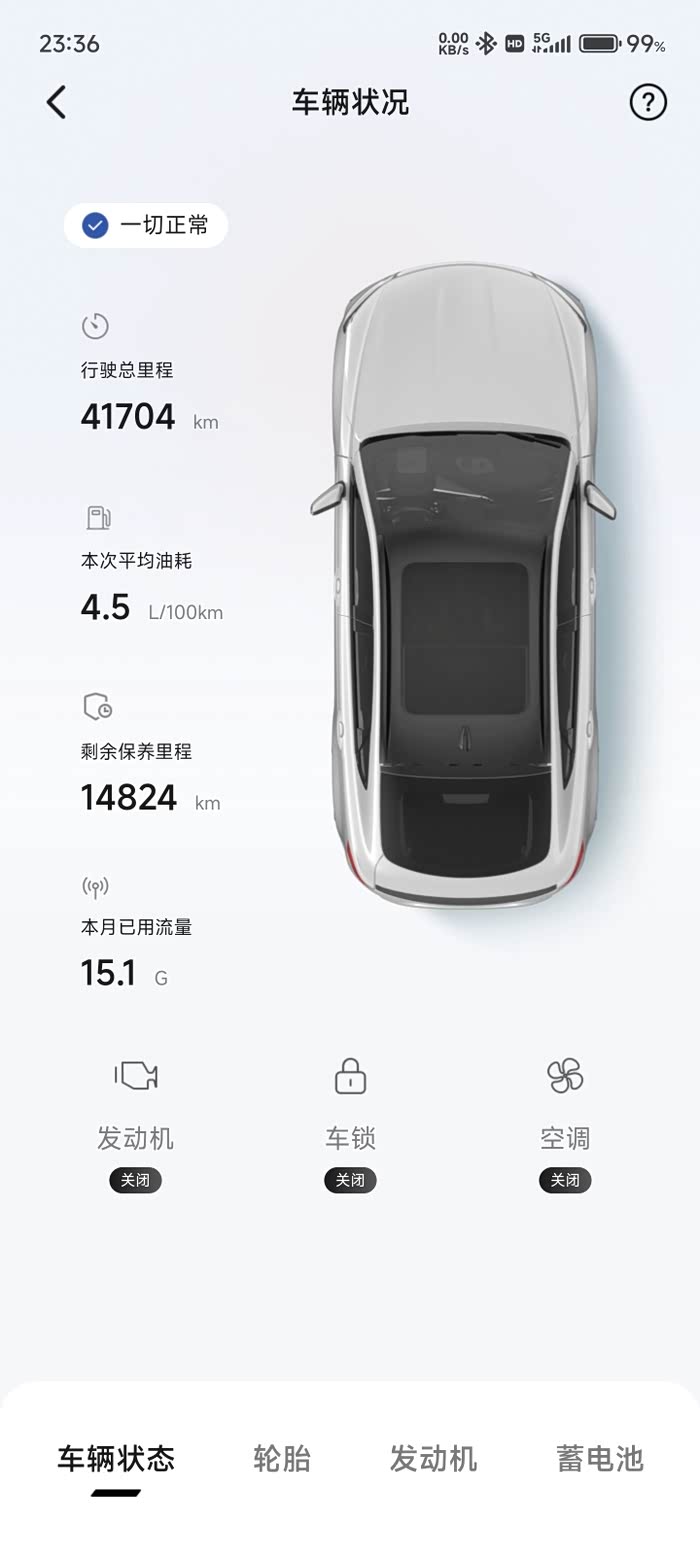

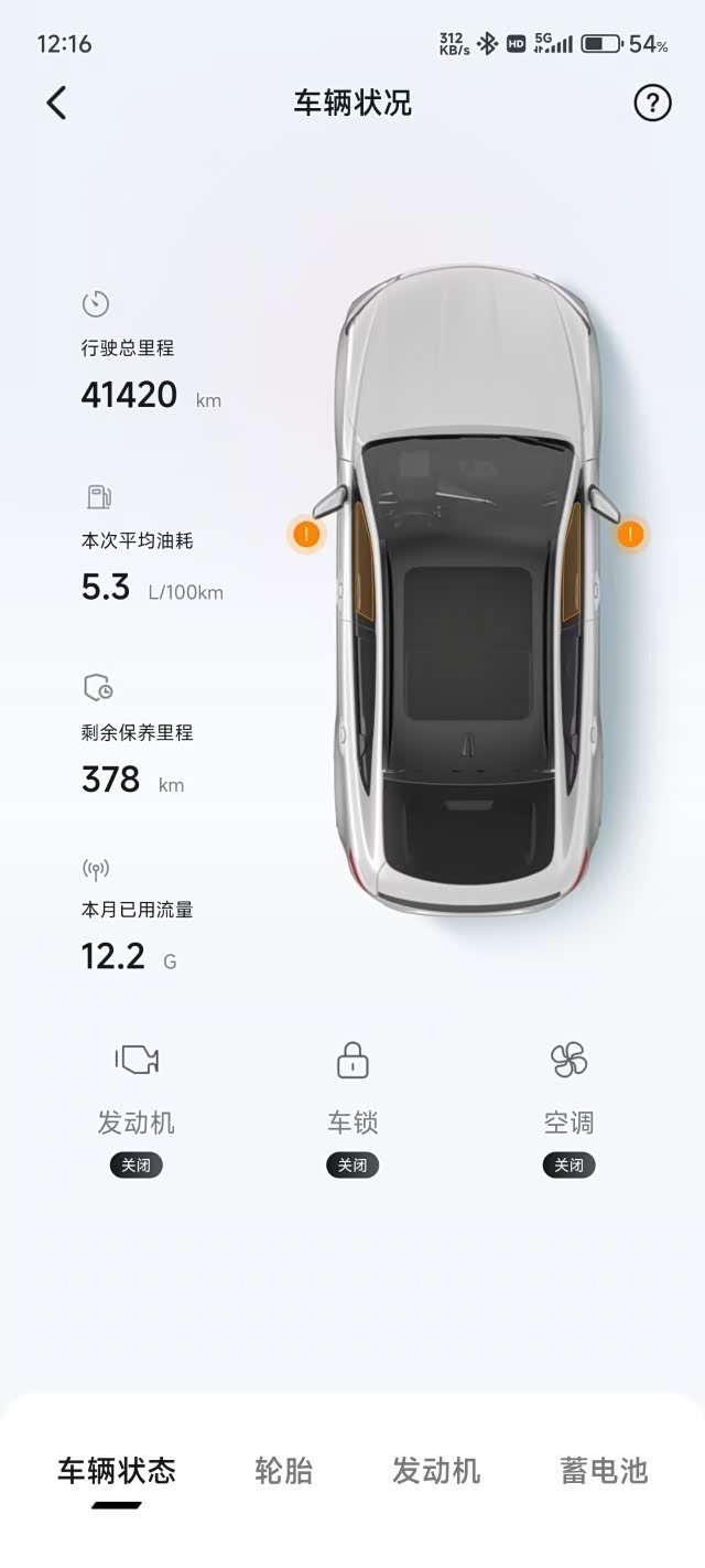

       这次保养下来,整体感觉特别好,因为我是盲订用户,终身免费基础保养,刹车油用种草的吉分在APP里面兑换的,在4S店里就只需要一个工时费48元。师傅技术很专业,每个保养项目都做得很到位,而且在保养过程中还会给我讲解一些车辆保养和使用的小知识。
       保养完第二天,下次保养里程又恢复到15000公里,我也差不多需要一年时间吧!明年再见!
