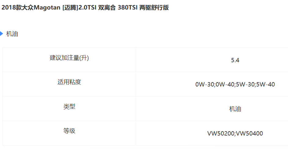

18款380双喷射使用什么标准的机油
新进18款的蔚揽380,CHH双喷射发动机,请教各位同款发动机的车友使用什么机油,有没有使用欧版的美孚ESP高粘度的5W-30机油,手册推荐什么大众认证标准的机油?--------------------------------已找到了推荐的机油标准,如下图
举报/纠错新进18款的蔚揽380,CHH双喷射发动机,请教各位同款发动机的车友使用什么机油,有没有使用欧版的美孚ESP高粘度的5W-30机油,手册推荐什么大众认证标准的机油?--------------------------------已找到了推荐的机油标准,如下图
