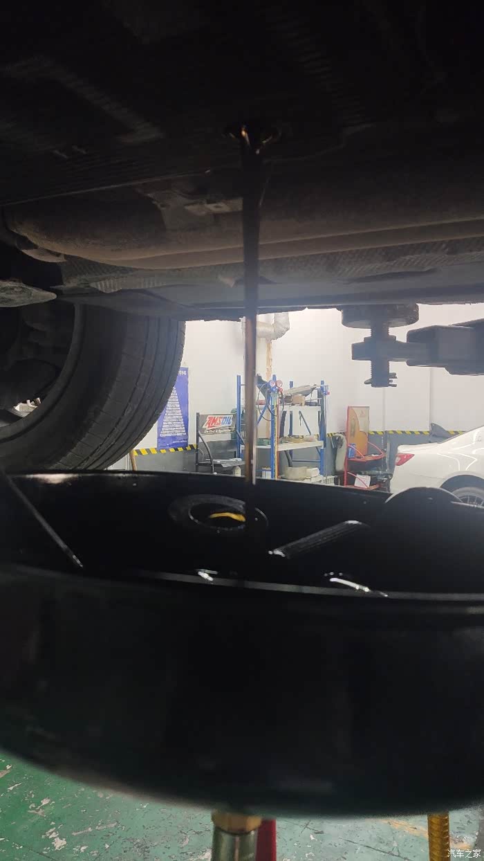

18l装,一升合46元,产地好像是美国伊利诺伊,我重力换两次好像才用了一半,适合两台车一起换,老板人很好,需要的私信我,给链接
两年多不到三万公里,已经能感觉到换档顿挫,老油有点黑,一股子橡胶水的味道
上一次在4s,没给我换底壳,还要了3
k6,人怎么会这么傻
,这次壳+油+工时才1k多
k6,人怎么会这么傻
,这次壳+油+工时才1k多

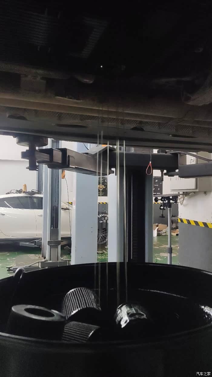

第二遍出来的油,换档重新变得快速,聪明,顺滑了

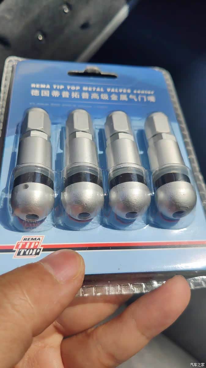

。原装橡胶气嘴老化,爆了,不想要那些假马牌气嘴

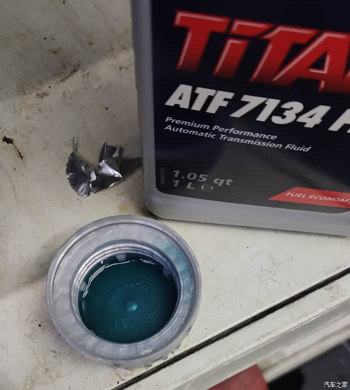

分动箱油已成中药汤色,福斯选油助手推荐这款,是奔驰变速箱油,只有奔驰认证

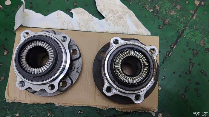

高速时声音如飞机起飞,用手转动有明显 顿,涩感,新旧对比,轴承来自德国舍弗勒

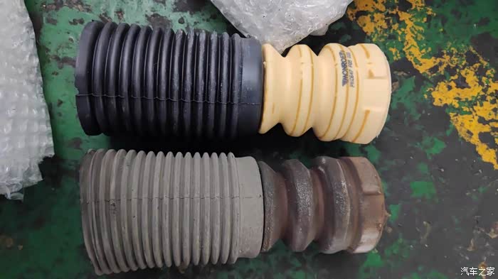

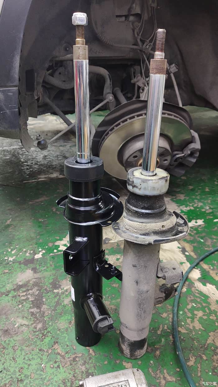

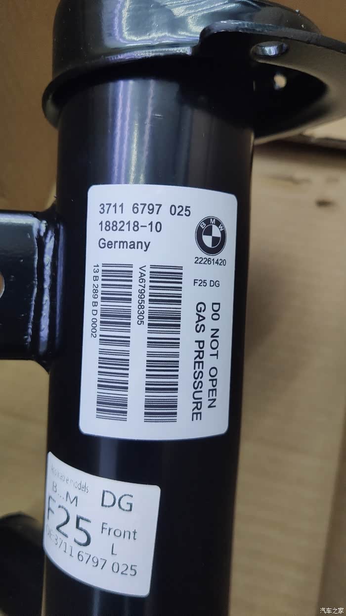

f25中高配这个电感避震很坑,倍适登,萨克斯只提供不带电感的,原厂的巨贵无比,不用电感又会报警,只好用副厂了
成也萧何败也萧何,六缸机的自重给前悬机构带来的压力是相当大的。重点来了,原厂避震是西班牙生产
副厂的人自以为印个“Germany”就好糊弄人

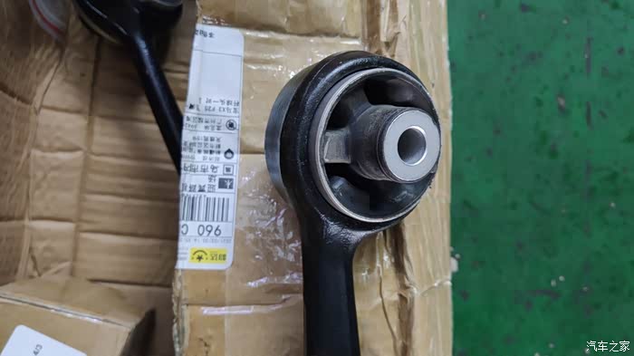

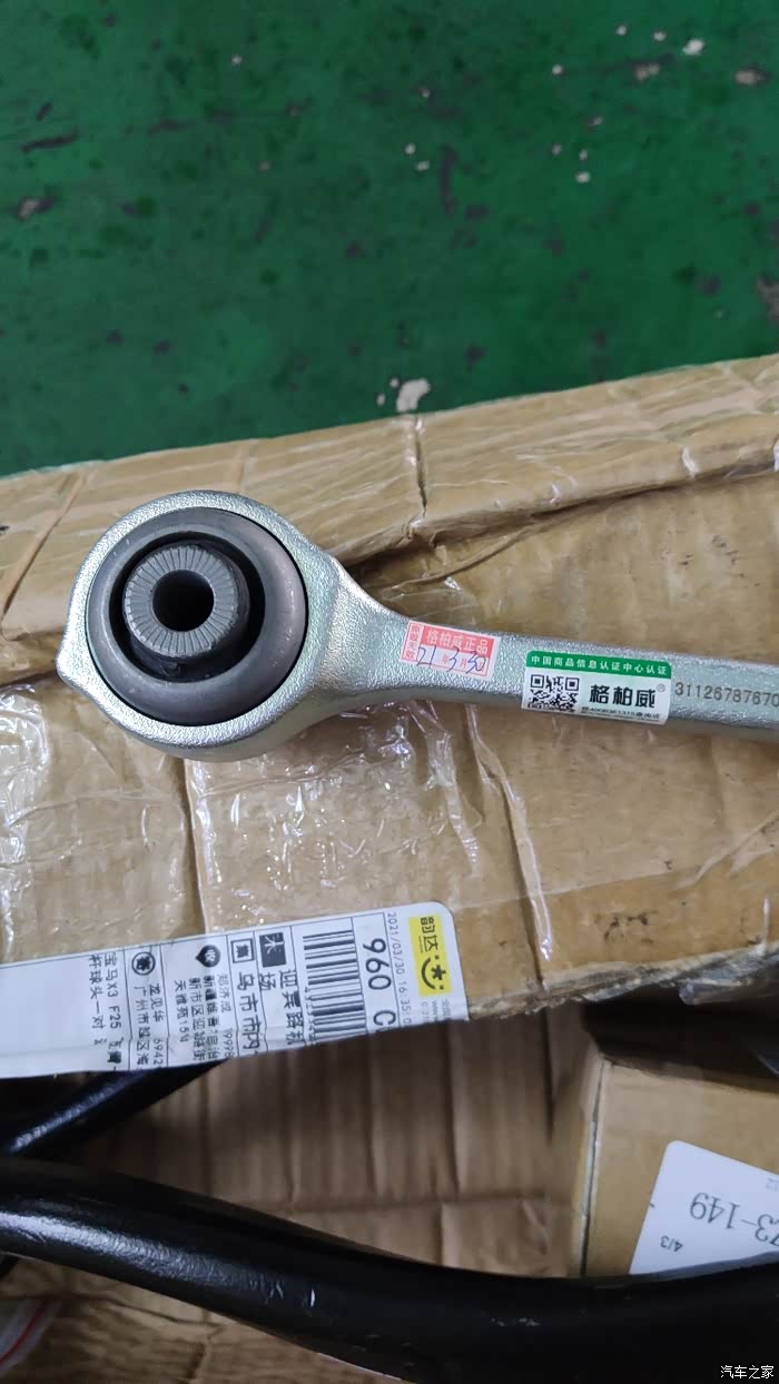

国产的直臂弯臂,只有猫头鹰一半的价格,师傅说你这国产玩意几天就得坏,我盘算坏了再说吧,两次不是才抵猫头鹰一次嘛,再说,我堂堂世界第一制造大国的子民,用一下国产件,不是更契合时代精神吗?
我生活在一个,人特别喜欢给人制造障碍的地方,减速带遍地,多大的品牌也受不了日积月累的摧残,常坏常换吧

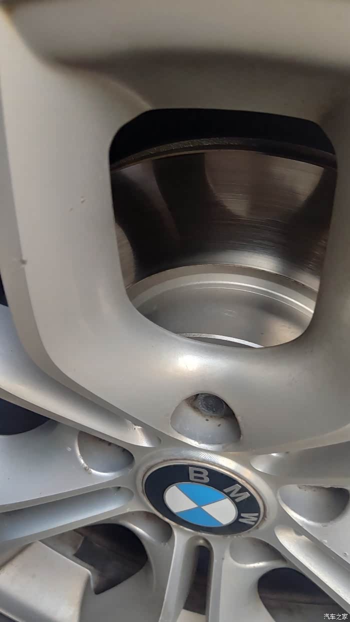

菲罗多的盘和低金属片,比原装噶尔发掉粉轻很多
昨天刚洗完车,原厂葛尔法掉粉严重,我拿着原厂片教修车师傅背板上的gaf是什么意思,摇摇头不懂,他的世界里只有宝马标,原厂件

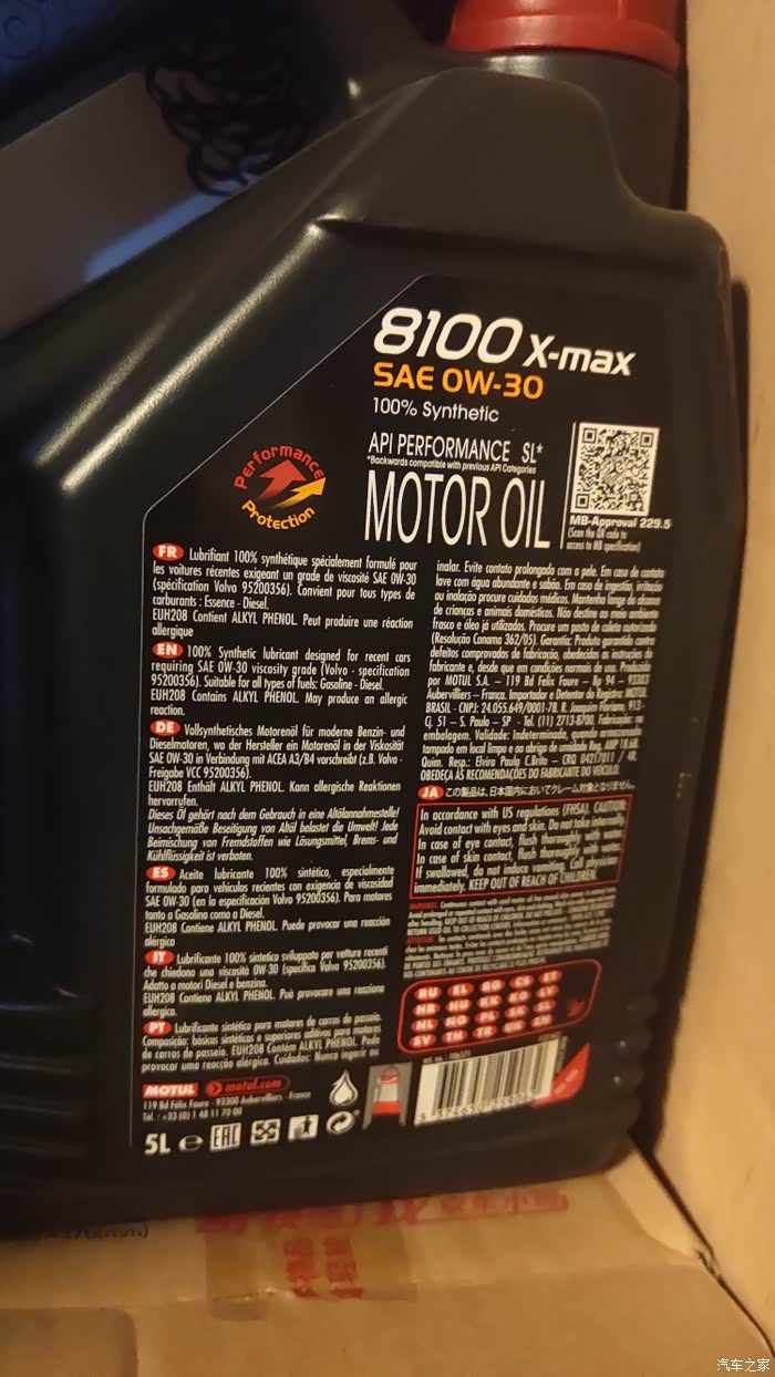

40的油耗还是有点高,之前4s都给5-30,下次换回30粘度看看油耗,这个8100入冬前下锅
三月活动抢的,虽然没有宝马认证,但也是a3b4,粘度12以上,彦祖们给指教一下
