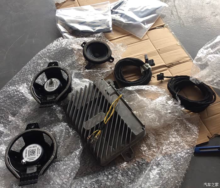

我的ATSL是17款时尚,在微商买了一套所谓的高配功放升级套装(功放+1中置喇叭+后台板环绕2喇叭),成交价3000大洋
收到的全部配件
安装时随便拍了一张

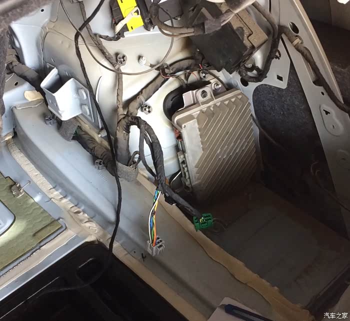

按照商家的高配功放线路图装上之后,调试之后发现效果并没有明显提升,联系商家之后说是我原车高音头和后门喇叭不好造成的

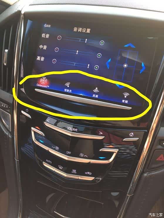

功放装上之后大屏上面会多出4个环绕选项,反复调试没有什么提升效果,估计也是刷进去的虚拟程序

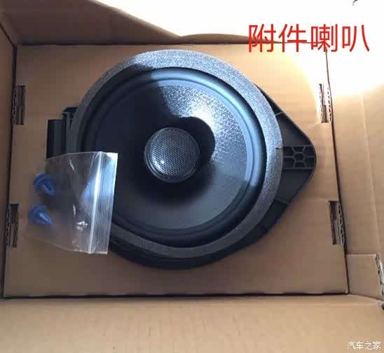

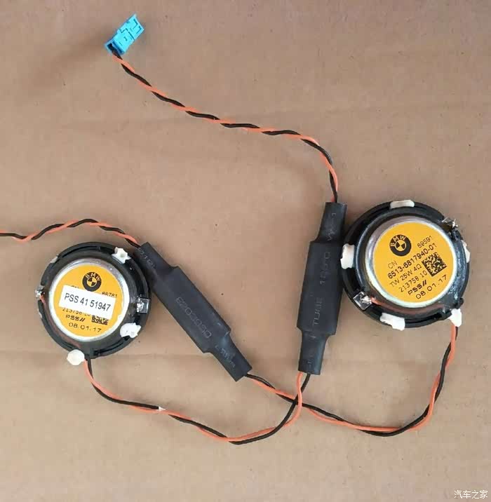

于是又硬着头皮再买了一对什么瑞士品牌的后门喇叭和一对哈曼拆车高音,又是1200大洋
后来朋友告诉我才知道这个喇叭是威朗的4S选装件,卖家报价588,我也是醉了
后来仔细研究后发现,谁见过原厂喇叭之间还带高音的?
又一次翻天覆地的拆,看着都心疼,花了两个多小时终于装上,反反复复调试试听之后一脸懵逼,怎么调都还没原车效果好,车已经弄得乱七八糟效果没有提升,气得我......, 马上电话联系卖家,卖家解释让我无语,说顶配就是这样的

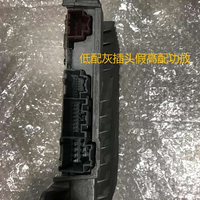

,我向卖家提出退货,结果你们都知道,不用说了吧第二天我网上找了ATSL维修手册仔细研究高配功放接线图发现,这套功放和商家给我的功放接线定义和维修手册高配功放接线定义完全不一样,啃爹啊

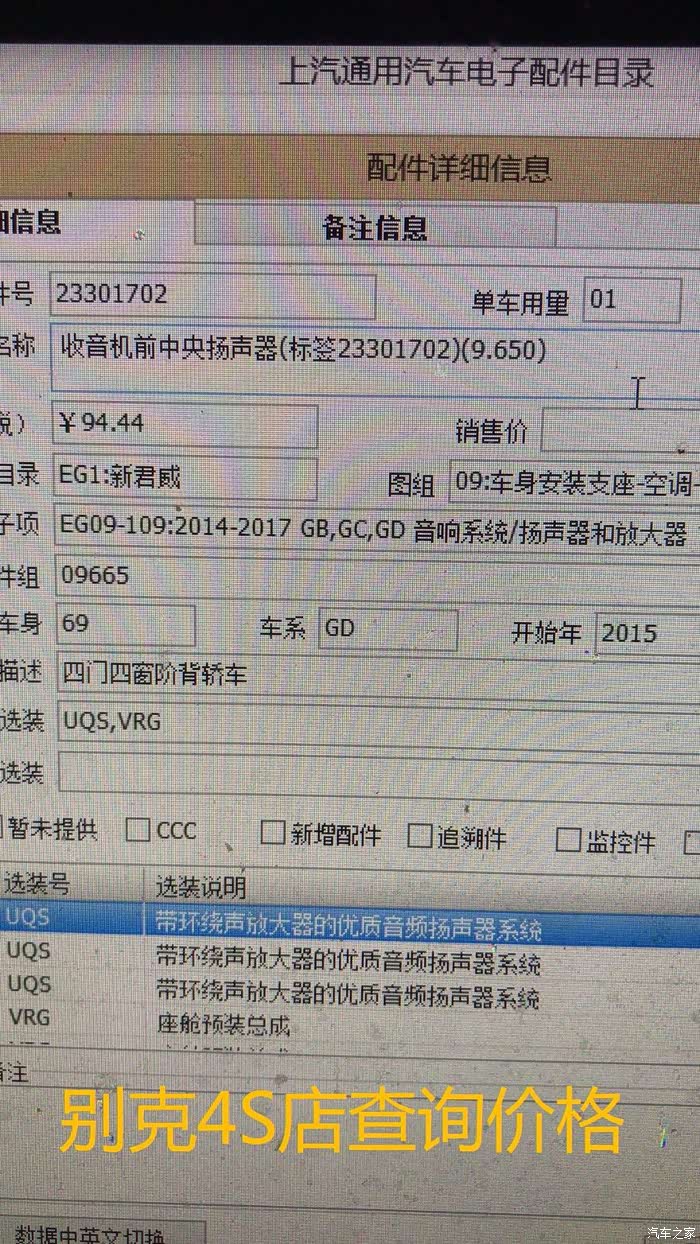

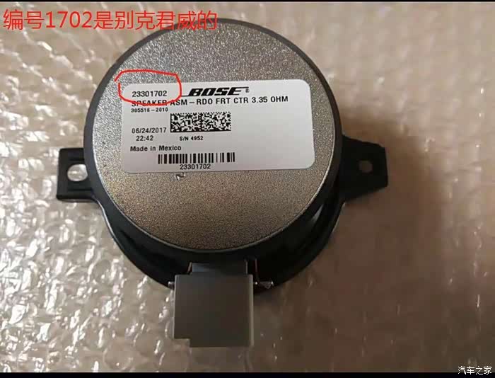

,一气之下我托朋友的朋友在别克4S通用内网查询了一下这个功放喇叭货号,朋友下午就打电话给我说功放是Bose低配灰插头5路输出功放(通用汽车高配功放全部是黑插头),高配的应该是7路输出,朋友还说高配功放这个配件很少很少的,因为顶配车型就生产那么一点,少有的一部分是XTS拆车件和米国海淘过来的小部分,中置喇叭是君威高配的中置,价值九十多大洋
这个假高配会有7路输出可能是骗子卖家把里面的针脚合并到一起,做成假7路
至于哈曼高音我也只能呵呵了,一个车一对高音,哪来那么多拆车件天天卖不完
