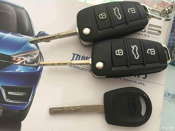

艾瑞泽5遥控钥匙匹配新增图解,简单实用
前提要有能复制遥控的设备,我买的锁车自动升窗刚好带这个功能喔。
匹配好后有3个钥匙,2个遥控钥匙可以开门,可以启动车子,另外1个机械钥匙就只能开门不能启动车子,
如果有锁车,用机械钥匙开门会报警。想要三个钥匙都能开门,就得再买芯片去4S配,那样就没必要了。
机械钥匙拆下来也没办法放到折叠遥控钥匙上喔。

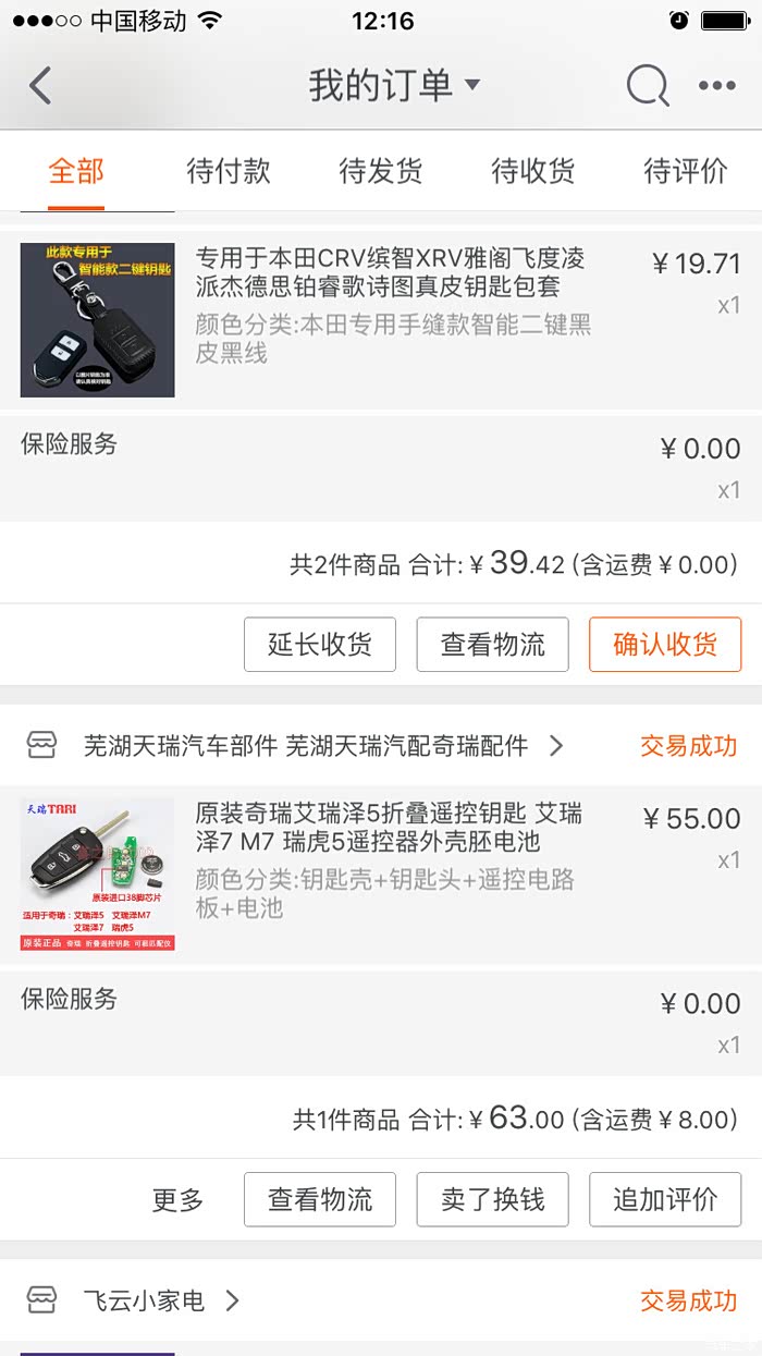

买来遥控钥匙就能自己动手配了,很简单的哦。

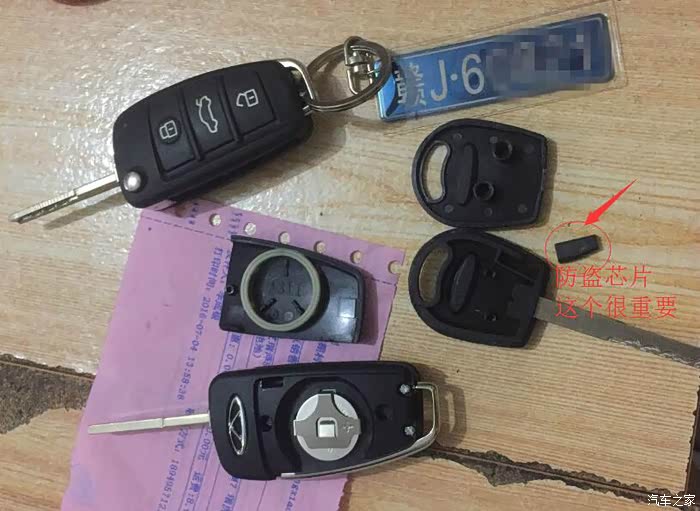

机械钥匙拆开方法:拿小刀撬开一点,然后再把机械钥匙用点力掰开,中间有胶水粘着。
拆机械钥匙就是要把里面的发动机防盗芯片拿出来,把那个防盗芯片放到新买的遥控钥匙上
遥控钥匙拆开方法,把锁头弹出来,就能看到里面有个卡扣,用螺丝刀把卡扣往外挤就能把后盖打开了。
打开后盖再把电池拿走,电路板就可以拿出来了,拿出来就能看到有个地方可以放防盗芯片了。
重新装回钥匙的时候要注意锁头跟弹簧的位置,不要装错了。

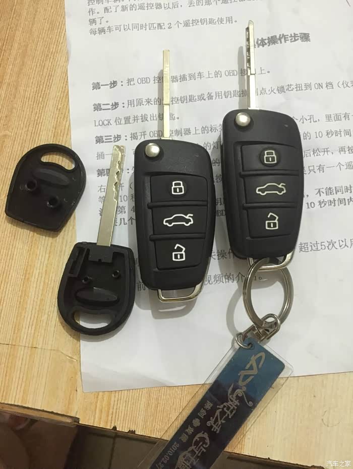

匹配遥控方法:

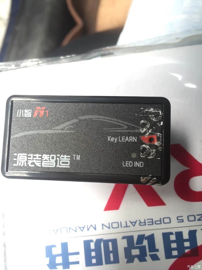

先用原车钥匙插下,车通下电,再把钥匙拔掉。然后在OBD升窗器那有个小孔,拿牙签捅下,行车屏上亮灯,按下原车钥匙2秒,再按下新钥匙2秒,(不是两个钥匙同时按)随便按哪个键,等待10秒钟,就可以了。
我这里钥匙开齿10元,加下钥匙一起73元,不贵的呢,这样两个人开车就可以1人1把了,好方便的说呢。
1个人开也可以多配个防万一喔,配好后心里好开心的呢。

obd升窗器右边中间的小孔,

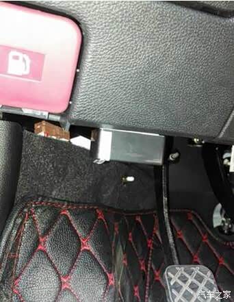

OBD升窗器插到油箱盖开关下面那就可以的,那下面就1个接口蹲下就看到了,借用了下别人的图,抱歉喔
