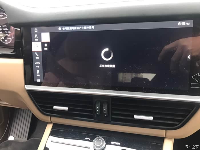

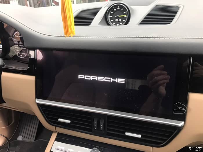

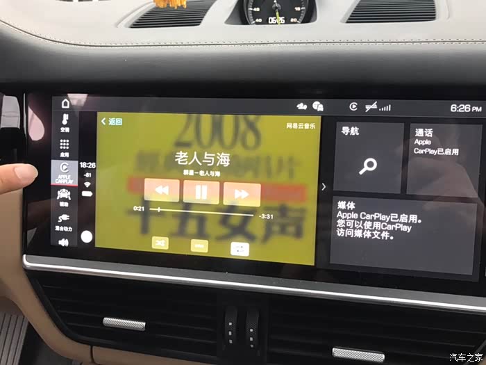

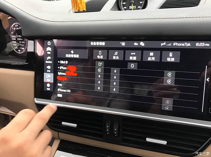

据说,20款1月到的车也还没有无线CarPlay ,都只是有线连接,我的是1月初到店提车上牌。在4s店里听她们讨论,销售和售后师傅也是一个个的迷茫晕菜,因为前几天去了一趟4s店,两三个技师上车也没整出来,最后售后老大出马也不行,然后他们和同行业全国数店沟通,都说4s店都调制不行,我提议的刷出来,也都不行,因为一年多以来针对新款车,保时捷中国把所有的售后维修电脑的权限收回了,只能在线正常维修,不给刷改车载电脑的权限了,但是外面的从海外流过来的第三代工程师电脑可以继续刷改,无线carplay和车道保持,都不属于改动,只属于从电脑系统中释放出使用模式,所以,只要是正常连接OBD释放这两个的,都不会出现故障码和系统问题,因为根本就不用重刷系统,只是开关机和释放权限,4s店既然解决不了,我又不想被有线束缚,那就只有在外面刷了,店里的大师傅也说没问题可以在外面刷不存在任何风险,于是今天出了店立即一个帮刷的,之前联系了几家,包括在这里论坛上的有些朋友,也在某宝上咨询了两三家,报价有高有低有的上来就2千也有1600的也有1000的也有600的,还有更合适的,当然选择最低的因为这人电话里很实在很平淡,没有一句劝你来没有任何虚报事实证明人的声音和***真的和人真实有很大关系,咱没有免费刷的地方,论坛有人说在深圳江浙有免费帮助的地方,羡慕啊,虽然简单到了极致但是对于车主这就是个大难题,从店里到对方的店里,在五环外京通高速附近,交通方便,导航到地方,到那一看还行,主要是从事给几个大牌车做升级和系统维护常规保养维护的店,并不是主维修的店,还可以洗车,门口停车场很大,就在路边,到了电话,人就抱着电脑出来了,简单打个招呼直接上车捣持,连接上点火,连接上obd,电脑勾选,在屏幕上操作连接,成了成了成了,前提是必须蓝牙和无线都有连接成功的前提,这个勾选出来的标志就是车载无线释放车5G无线,要连接后缀名称带5G两个字母的,平时没有无线carplay的时候的无线名称后面不带5G,另外分享一下,如果你手机里有百度地图,如果无线carplay显示没有百度地图,不要急,手机升级和百度地图升级,如果还不行,就删除掉重新在手机上下载,然后根据提示各种授权和确认和同意知情什么的,我带了四个手机,两个7系一个x一个11,把系统版本低的和手机型号低的搞定,高的更不在话下,最后完美使用,终于顶着乌云看着金色夕阳走向中国尊大厦,再次感谢各位论坛热心的朋友,也感谢论坛里的老白,好人好报,祝大家开心,祝汽车之家论坛长青,这里帮助很大,可以解决很多问题,当然也要擦亮眼睛少花钱多办事,不花钱能知道更多的用车经验常识。
