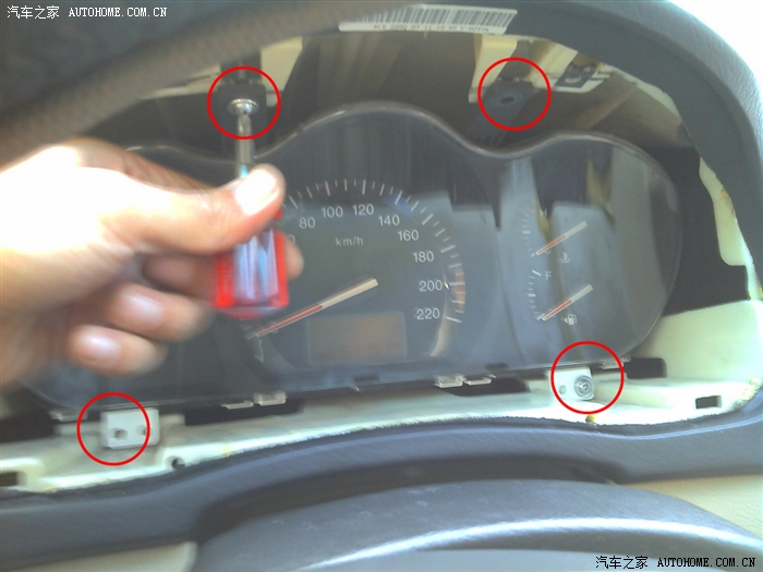

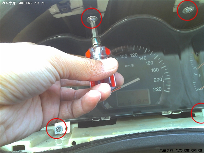

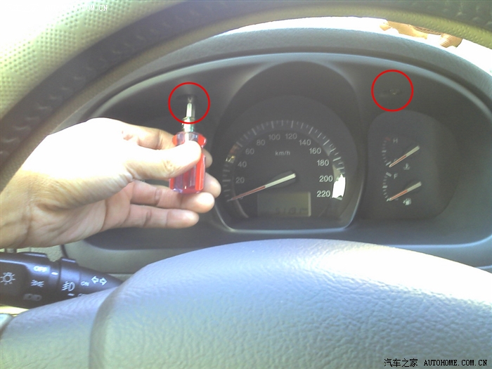

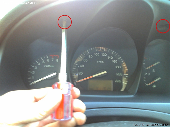

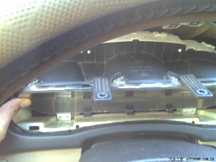

先拧开仪表盘上面的两颗螺丝
先从仪表盘的上面开始往外抽。下面有4个卡扣要小心,整不好会弄断的。
可以看到4颗螺丝。拧开。

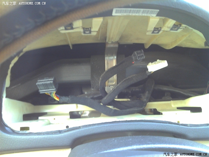

仪表盘要从上面开始抽出来的。先把方向盘调到最低,这样才好干活。

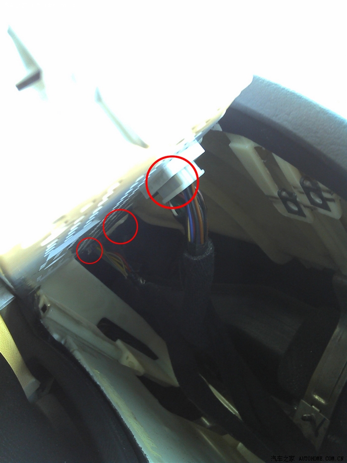

仪表盘后面有三个接口,都要拔掉。接口的上面是有卡扣的。
卸下来了。

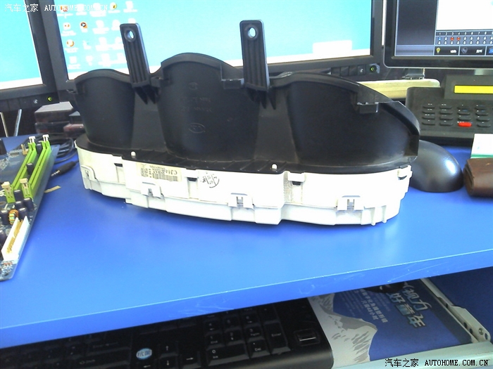

卸下来的仪表盘准备进手术室。

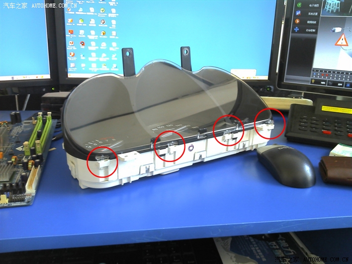

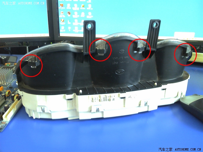

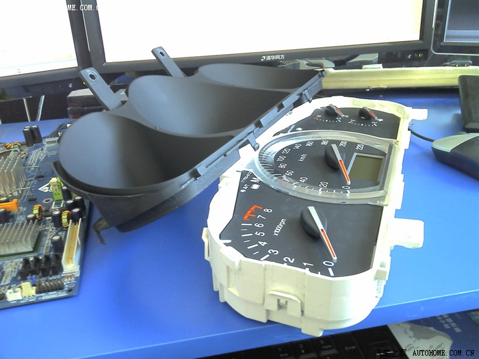

有两层卡扣,一层是玻璃部分,一层是仪表盘罩的。先要卸玻璃。
玻璃部分总共八个卡扣。

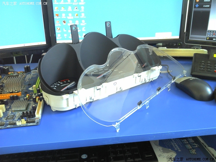

玻璃卸下来了。
接下来是仪表盘罩的卡扣。
罩也卸了下来。

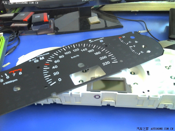

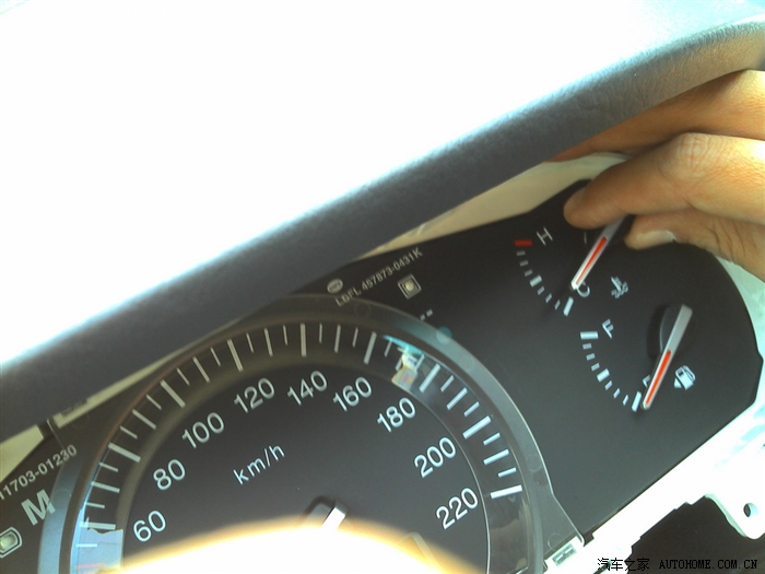

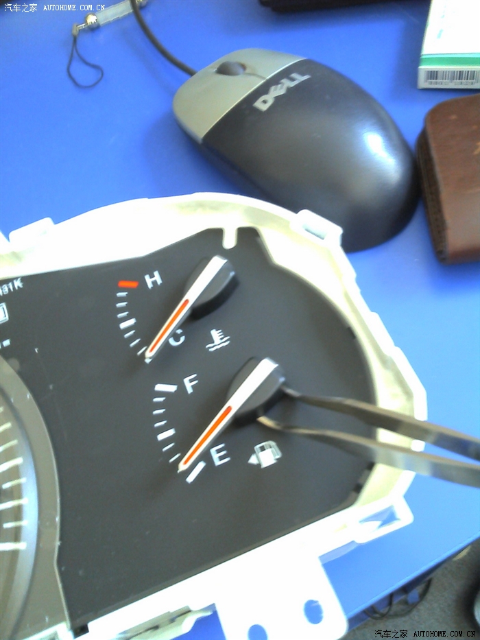

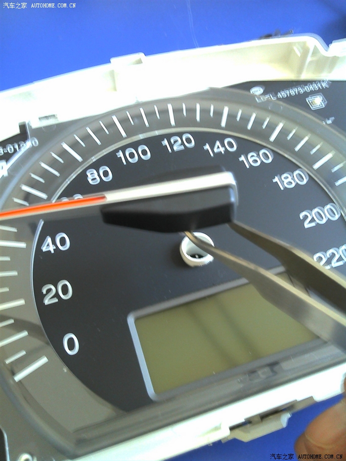

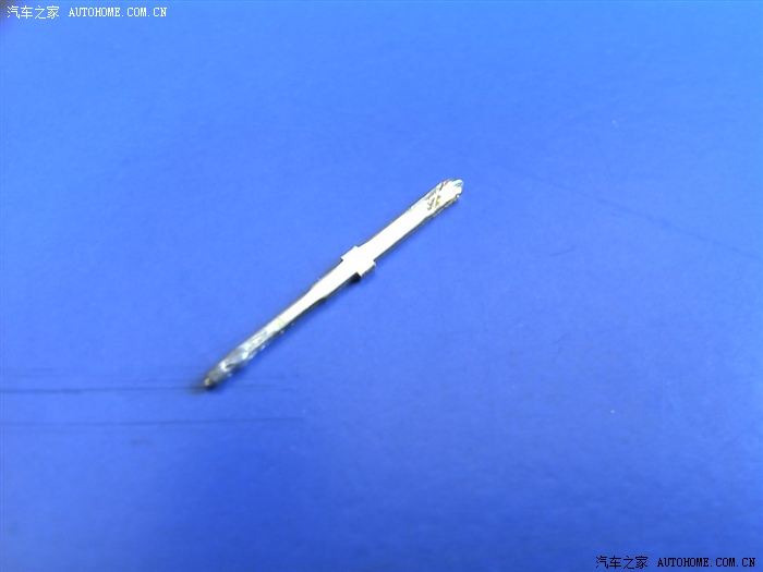

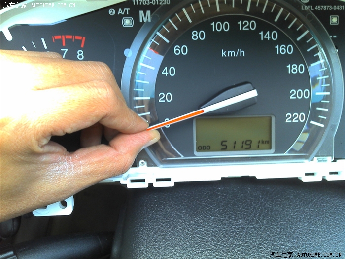

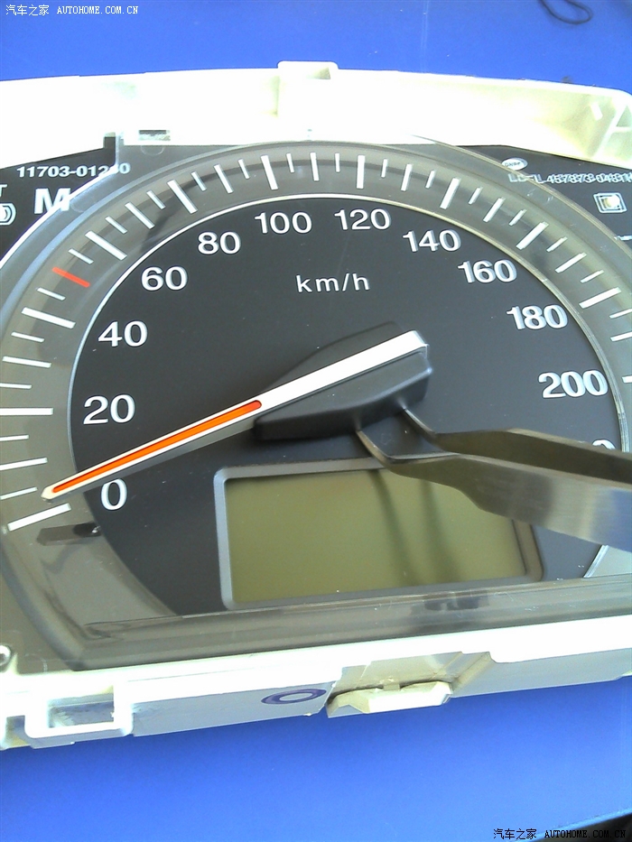

现在开始拔指针。指针用箭头镊子翘起来。大胆点,只要力度掌握好不会弄坏的。

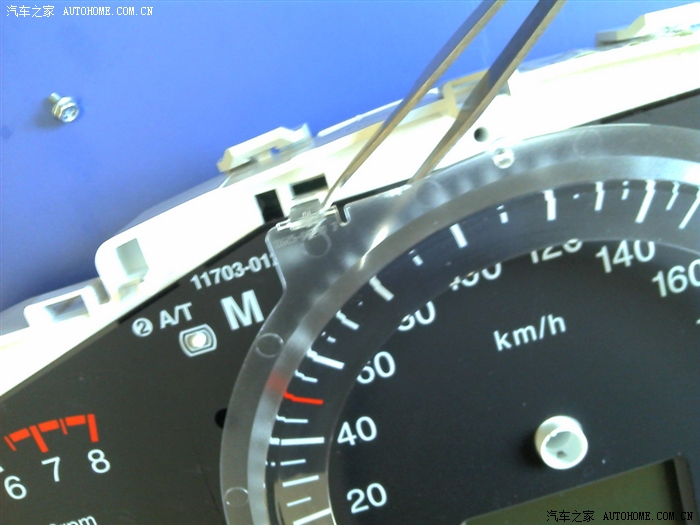

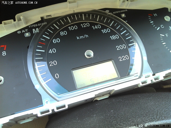

要拆仪表盘上的半圆形玻璃罩了。从上面开始用箭头镊子挑开。

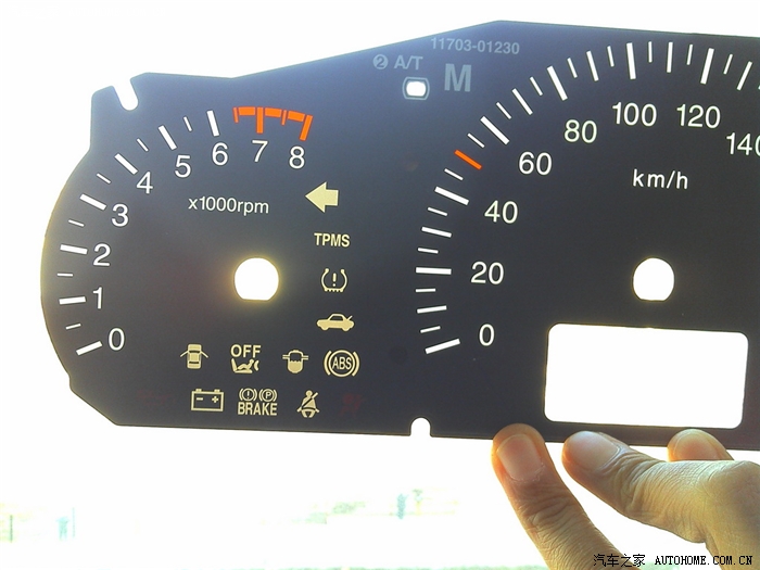

仪表盘的面板都卸完了。下面看一下我们平时看不到的仪表盘某些显示内容。
功能真多呀,可惜都减配了。

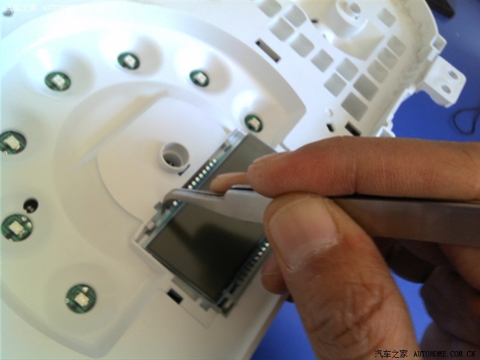

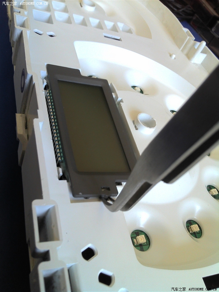

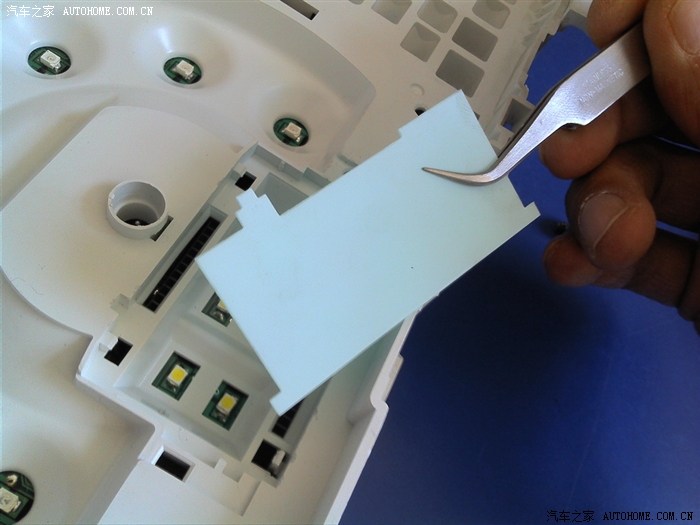

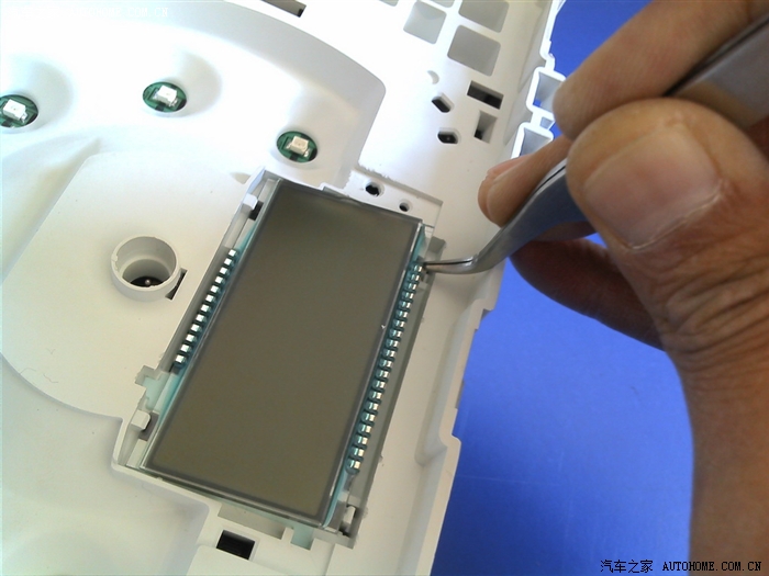

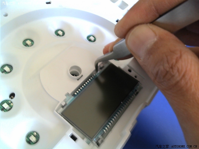

现在开始卸行车电脑显示屏了。显示屏上有个小罩,图片上用镊子挑开的部分是卡扣,用力拔就可以卸掉小罩子的。

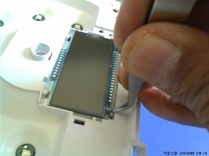

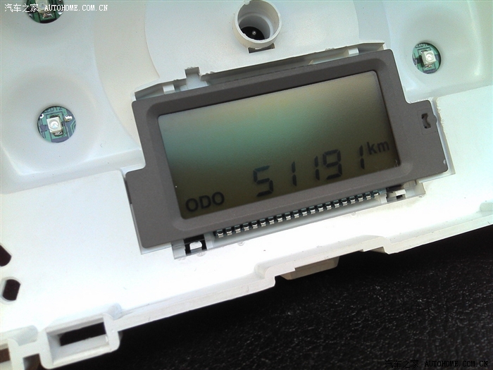

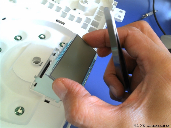

开始卸显示屏,注意我的顺序和镊子的高度。还有力度要轻,否则会把显示屏弄碎的。

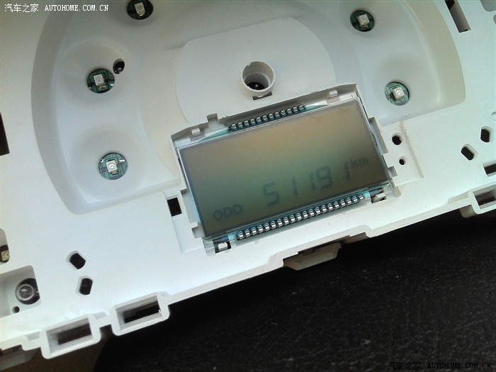

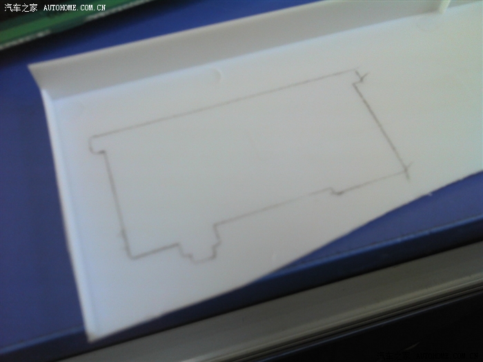

好了。显示屏卸下来了。显示屏下面有个蓝色的卡片状的东西看到了吧? 这个就是我那失败的小板子。

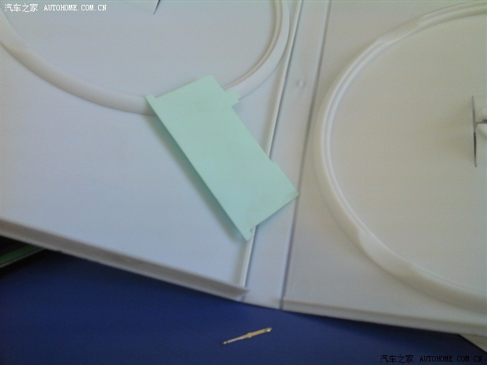

先把他拿出来,用白色CD盒做一个一模一样的替换掉。
这个是做好的代用品。

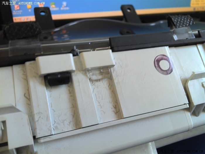

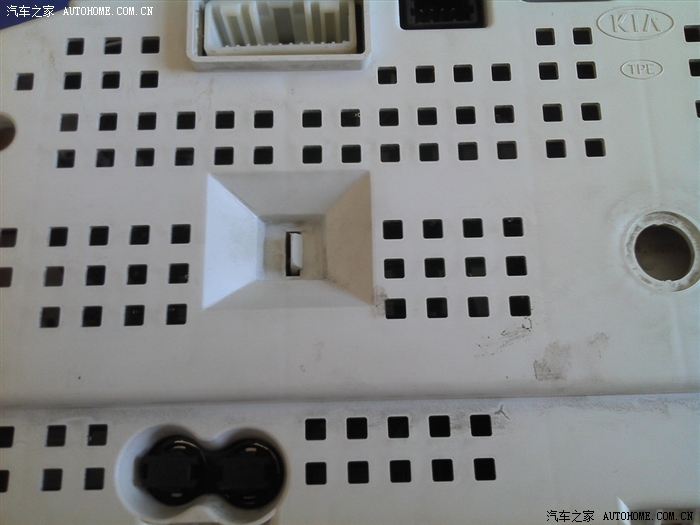

现在可以看到我们要换的灯珠了。先别急,我们还要把这个壳子也卸掉。

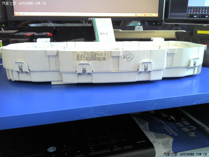

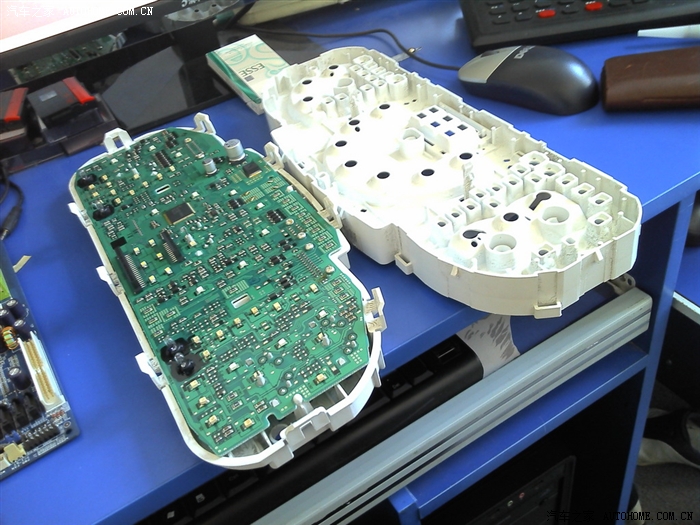

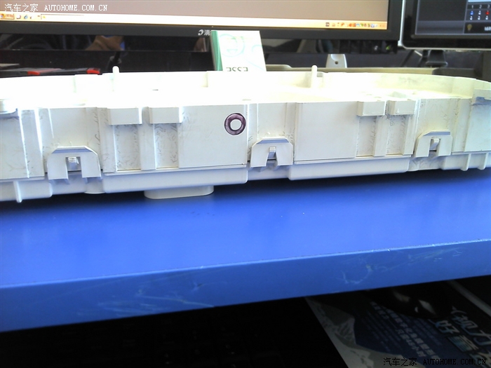

表盘周围有很多卡扣,后面也有两个。不注意后面的两个卡扣这个细节的话无法打开的。
打开了。

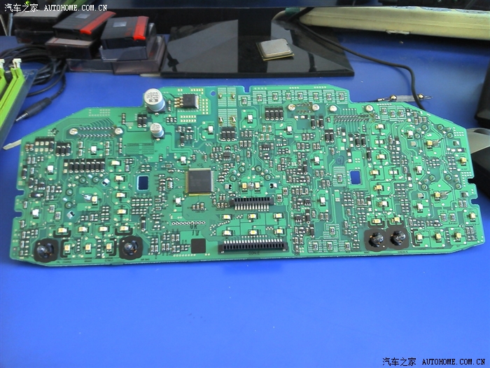

仪表盘的心脏让我给掏出来了。

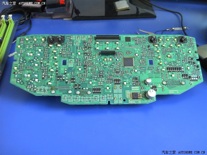

这个方向是我们看到的仪表盘真实的放向。

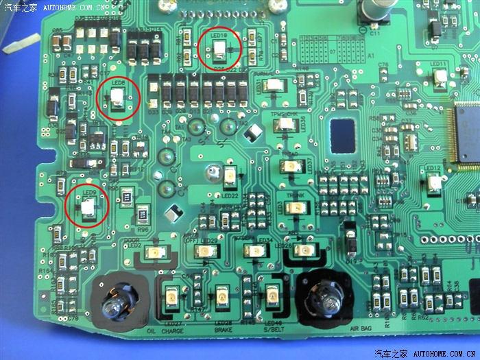

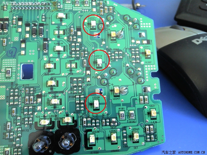

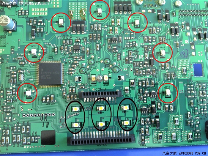

左边画圈的三个灯珠是转速表的灯珠,是要换的。
红圈里的是速度表的灯珠,黑圈的是行车电脑灯珠,这些是要换的。
这是右边,红圈里的是水温表和油箱的,也是要换的。

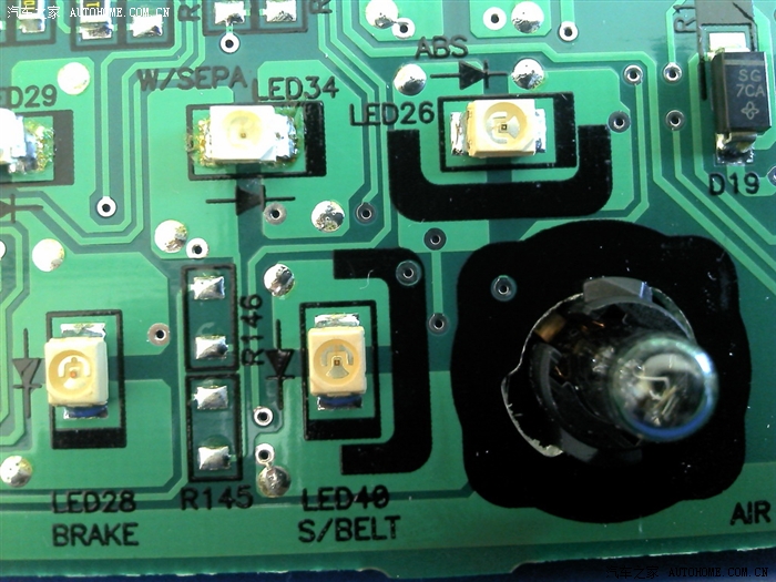

上面两张图显示屏的灯珠,注意看灯珠的极性。
这样一来,所有不喜欢的颜色的灯珠都更换完毕了。

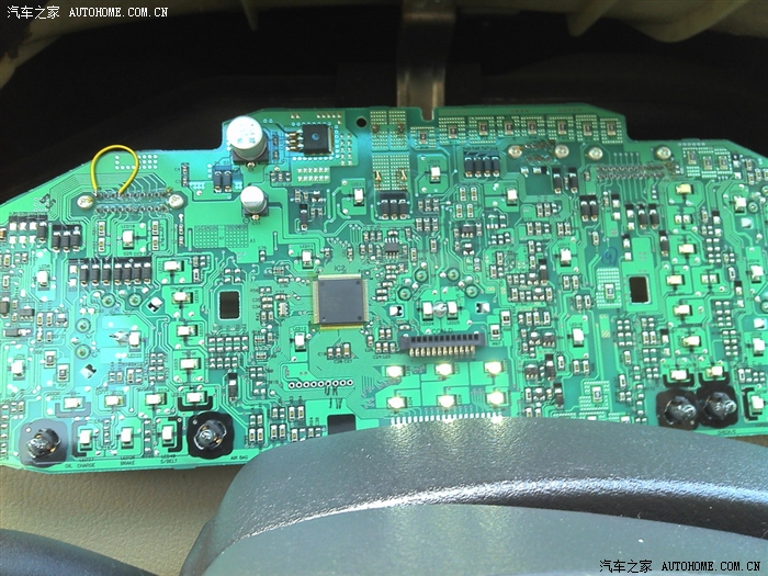

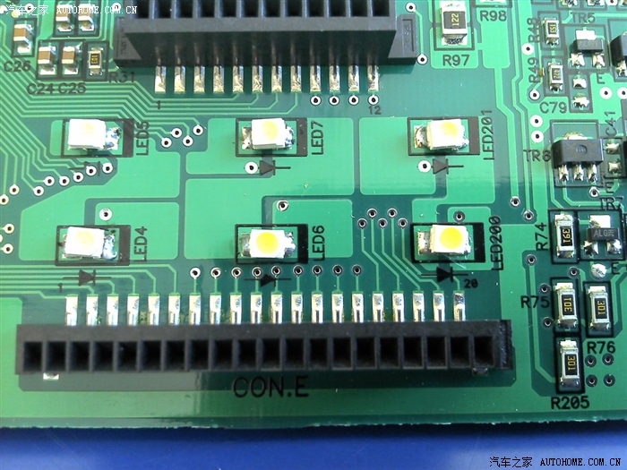

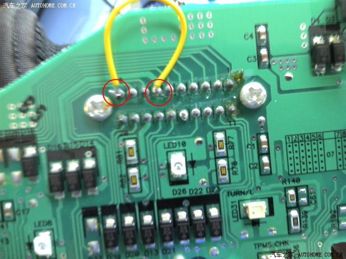

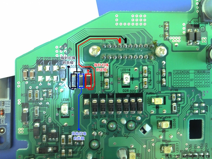

仪表盘左上方有一排接口,注意我标记的红黑条纹。红色的是给仪表盘灯供电的正极。平时它什么都不干,你只要拧一下大灯开关它就开始供电。旁边黑色的是负极。我把那个正极的针脚拔出来。
针脚的遗体。
这个排线的第一个引脚12V电压。但这个东西平时不开钥匙是不加电,开钥匙就加电。车子启动了就上升到14V。我们把第四个已经拔掉引脚的线路和这第一个引脚连接起来,让这个第一个引脚给所有的仪表灯珠供电。
好了,上车调试。

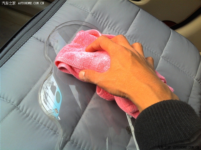

仪表盘玻璃面要擦干净了,要不然你还要拆一次。

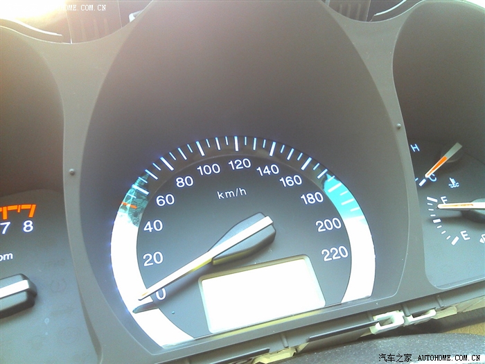

上面的两颗螺丝拧紧。作业完成!!!!!!!!

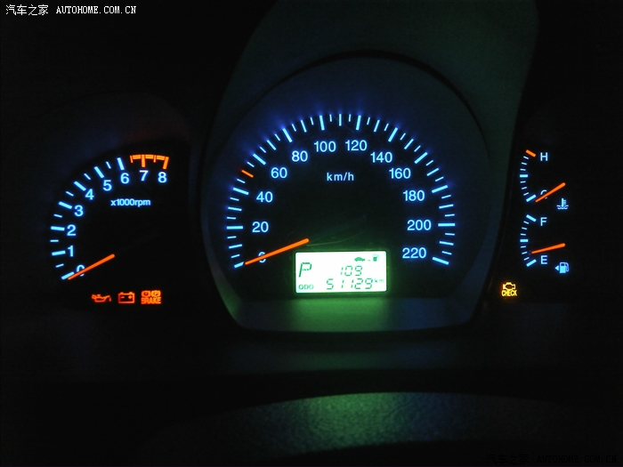

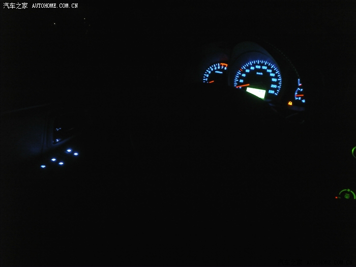

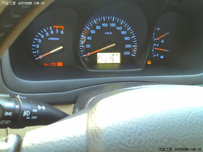

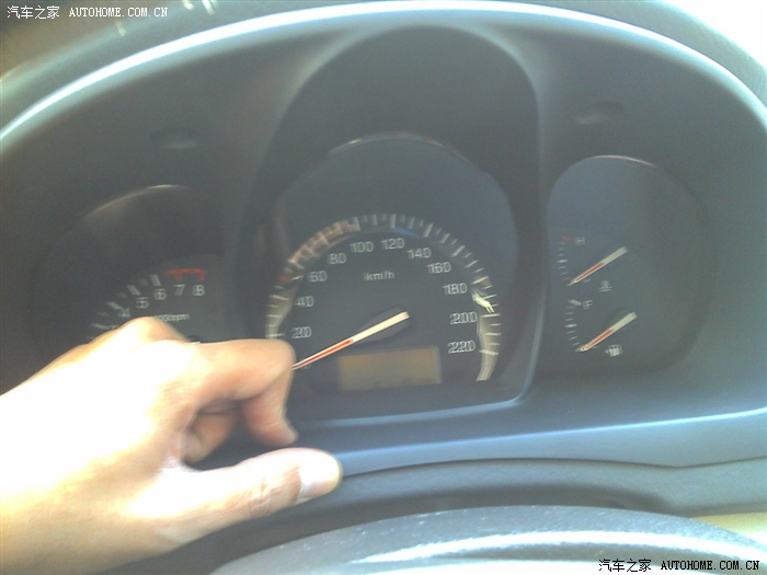

试试效果!

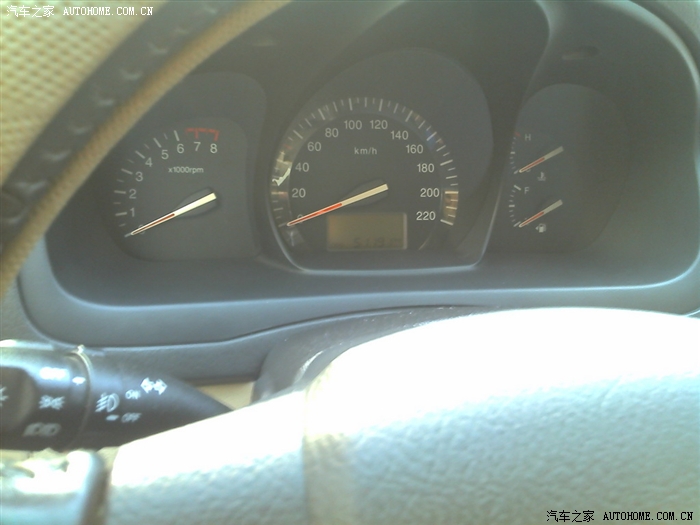

没有开启钥匙。
注意看大灯开关的档位,开启钥匙后的效果。

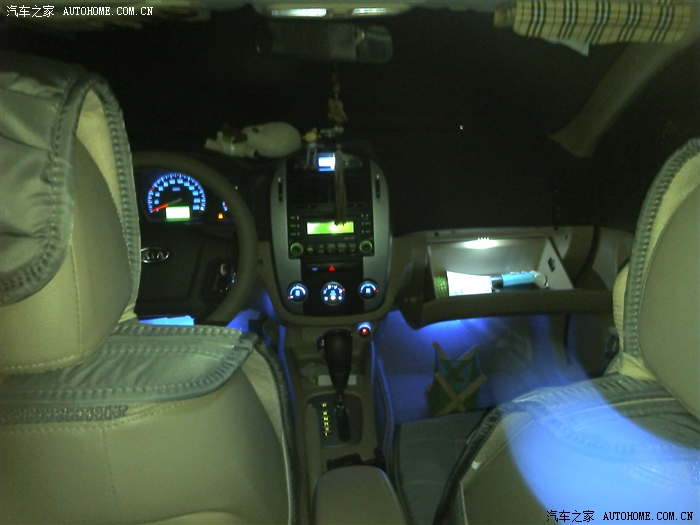

好了。今天的作业完成了,虽然还不肯定是不是圆满,但目前为止我认为还可以。若有更好的意见希望大家提出。谢谢大家!!!
