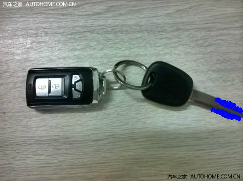

       小奥拓跟我已经三个月了,一直忙的没时间再改装些什么,只是有些使用的功能应该有的------比如遥控器+电动升窗器,哈哈,最近趁着空闲时间在网上淘到了所需的宝贝,利用下班休息时间自己动手完成了所有工作,顺便帮同事也加装了遥控器。

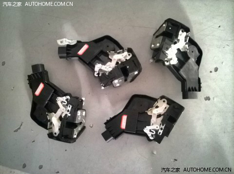

        首先各位关注的肯定是价钱,锁块买的是市场件,就是不带拉线的(建议大家买这样的自己回来用原车拉线,因为带拉线的锁块(即铃木件)在运输途中容易损坏),而且市场件比铃木件一个便宜40元,即市场件130元一个,铃木件170元一个,所以建议大家买市场件就可以。我买的时候右前门没有市场件,所以锁块一共花了560元。下面看看这四兄弟——四门锁块,主要角色(噪音小,使用寿命长,与原车匹配)

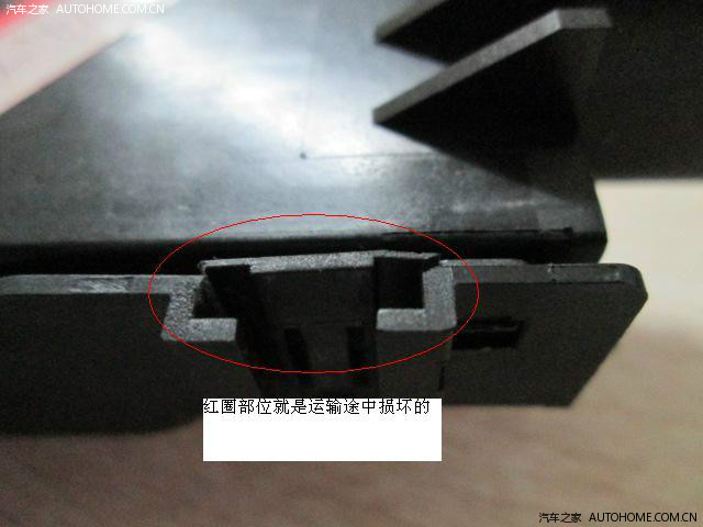

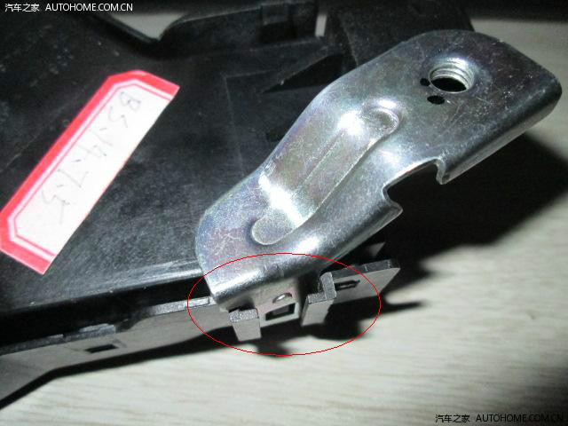

右前门运输时损坏的铃木件
主要是他有这个锁支架,所以容易压坏,幸好处理一下不耽误使用。

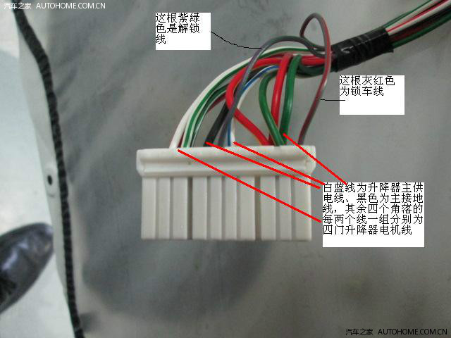

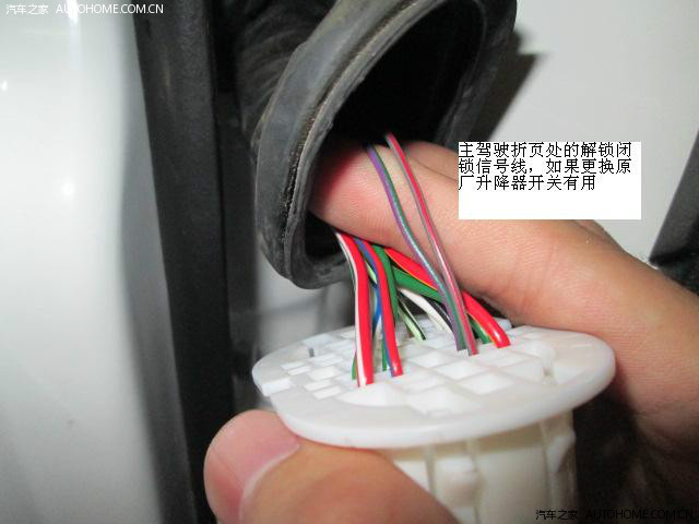

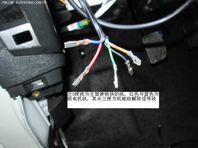

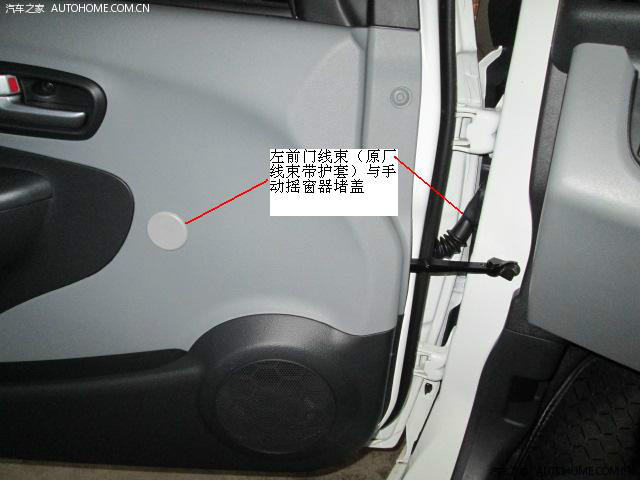

主驾驶位置的车门线束解锁闭锁信号线

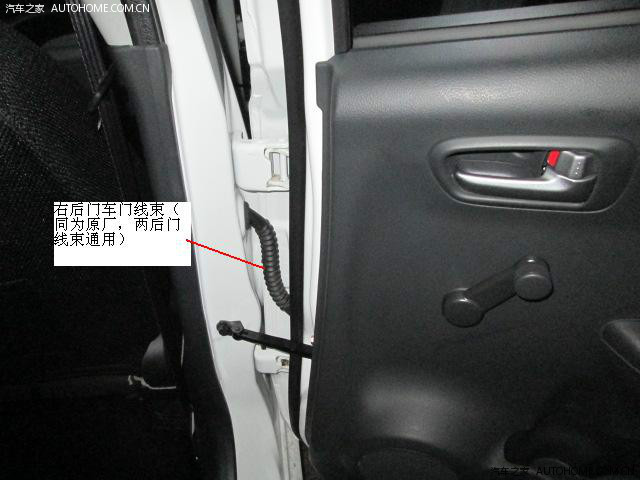

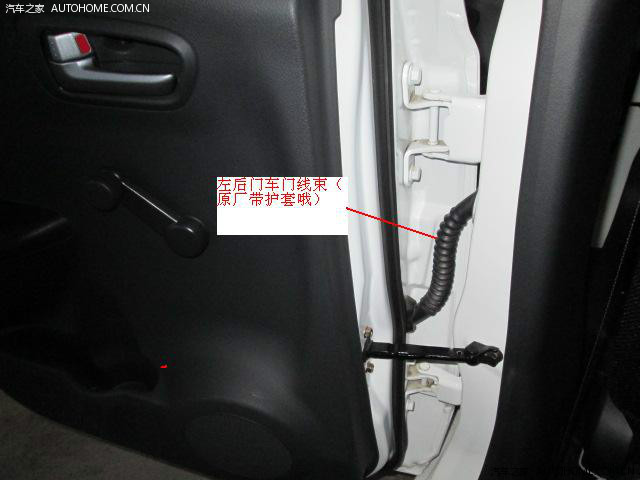

四门原厂线束忘记照了,只照了部分一个人施工不方便照,

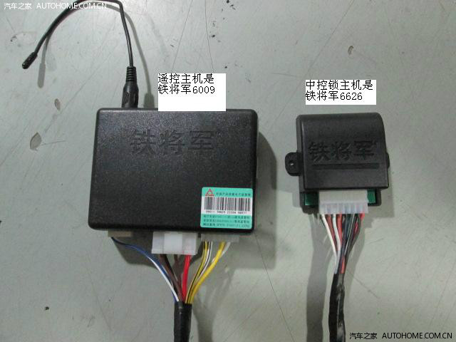

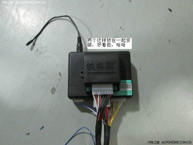

中控锁主机与遥控主机分别是铁将军6626与铁将军6009,,露个脸
这样安装帅气不

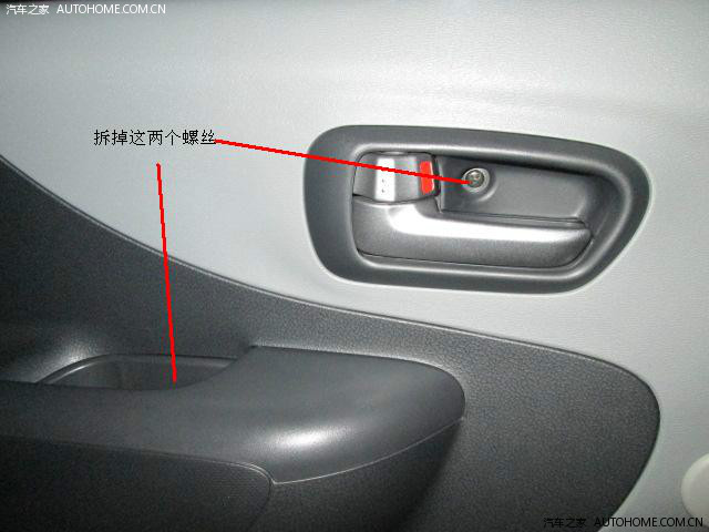

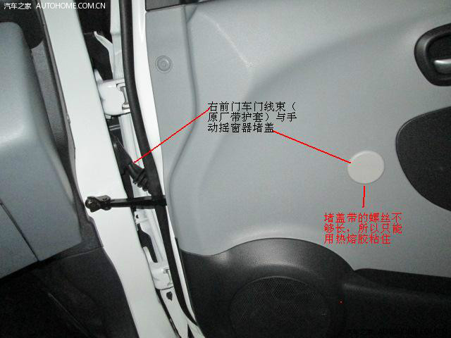

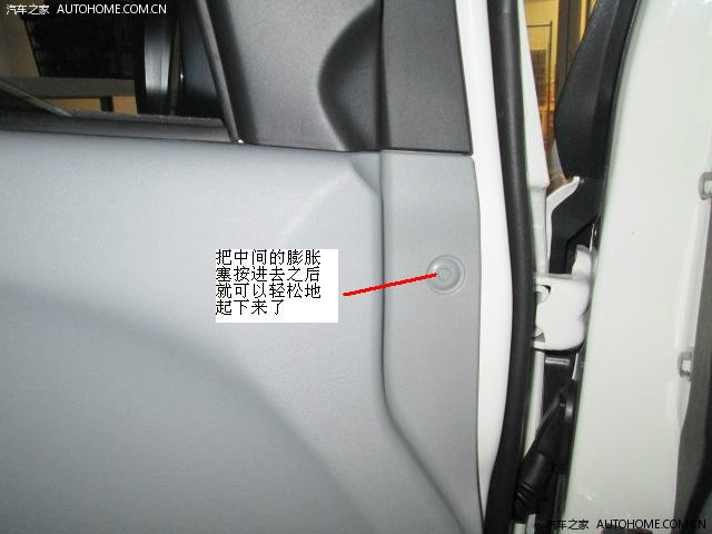

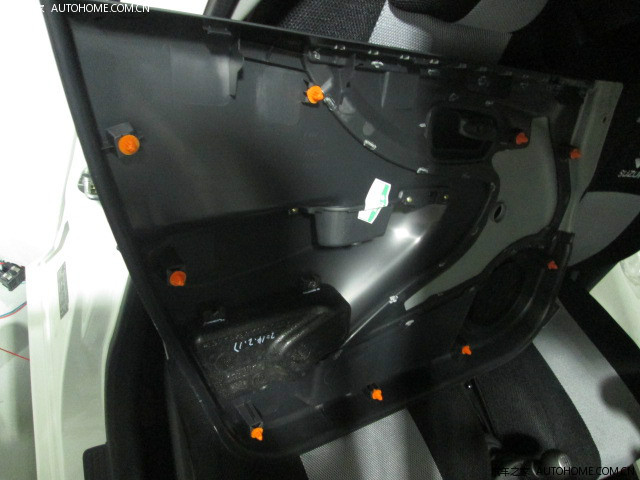

拆下四个门板,门板大家应该都会拆,两个十字螺丝,一个明卡扣,拆卸明卡扣时要把中间的圆心顶进去,一拿就下来了
门板内部卡扣位置

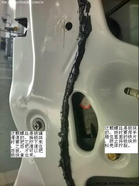

换上了主驾驶的锁块,换门锁时主要拆下侧面的三颗螺丝和下面的这两颗螺丝,拉线的卡扣大家一看就会拆了,和微型车的原理是一样的
右前门的和主驾驶的一样,拆时要把升降器的滑道掰一下,才可以取出锁块,两个后门的就简单了。

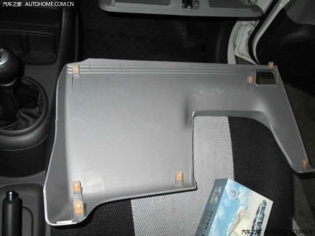

这个板子很好拆,没有螺丝只有卡扣,安装时注意对准卡扣以后再拍,否则会让饰板受力变白

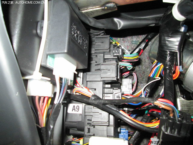

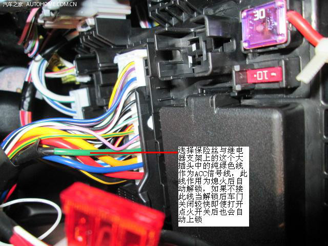

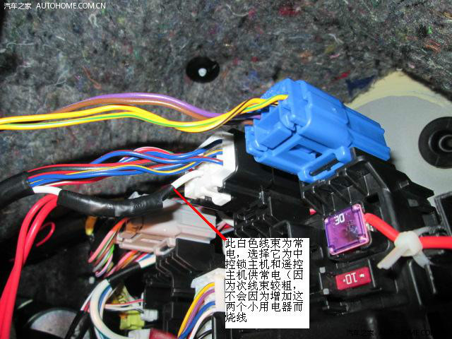

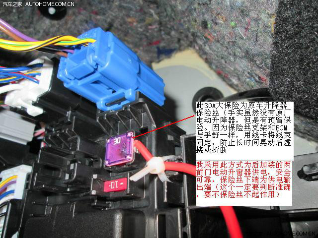

下面是中控主机与遥控主机还有玻璃升降器的取电点,他们的接地点同样选择左侧A柱下部的原车搭铁点,取电位置的选择在图片上已经标出,仅供大家参考

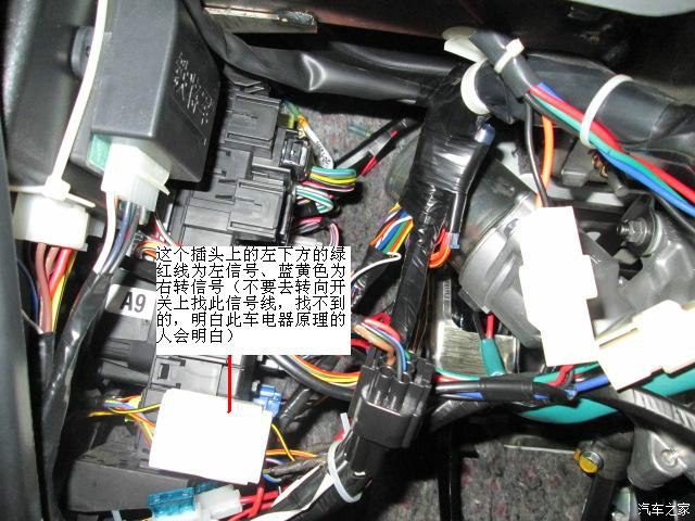

双闪接线方法:将铁将军主机的两根棕色转向灯线接到下图所示的两根线即可(不分左右)
主驾驶升降器开关插头接线说明

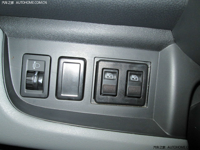

升降器开关的安装位置,由于目前未考虑更换车门内饰板,所以用捷达的升降器开关,看着还算顺眼,以后也许会考虑更换13款豪华型车门内饰板(目前价格是两前门260一个,后门180一个)

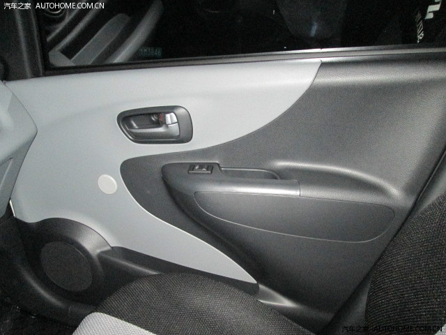

更换后的整体照片
